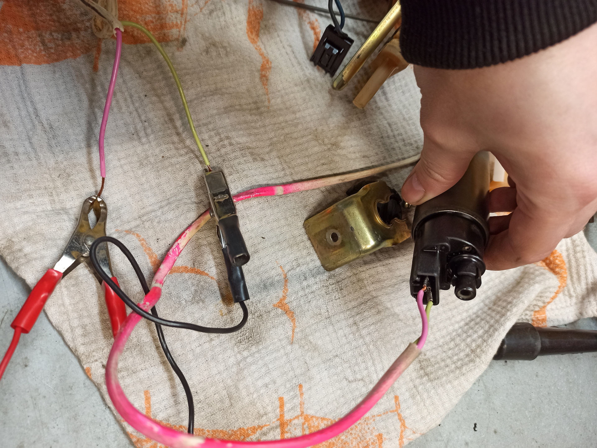

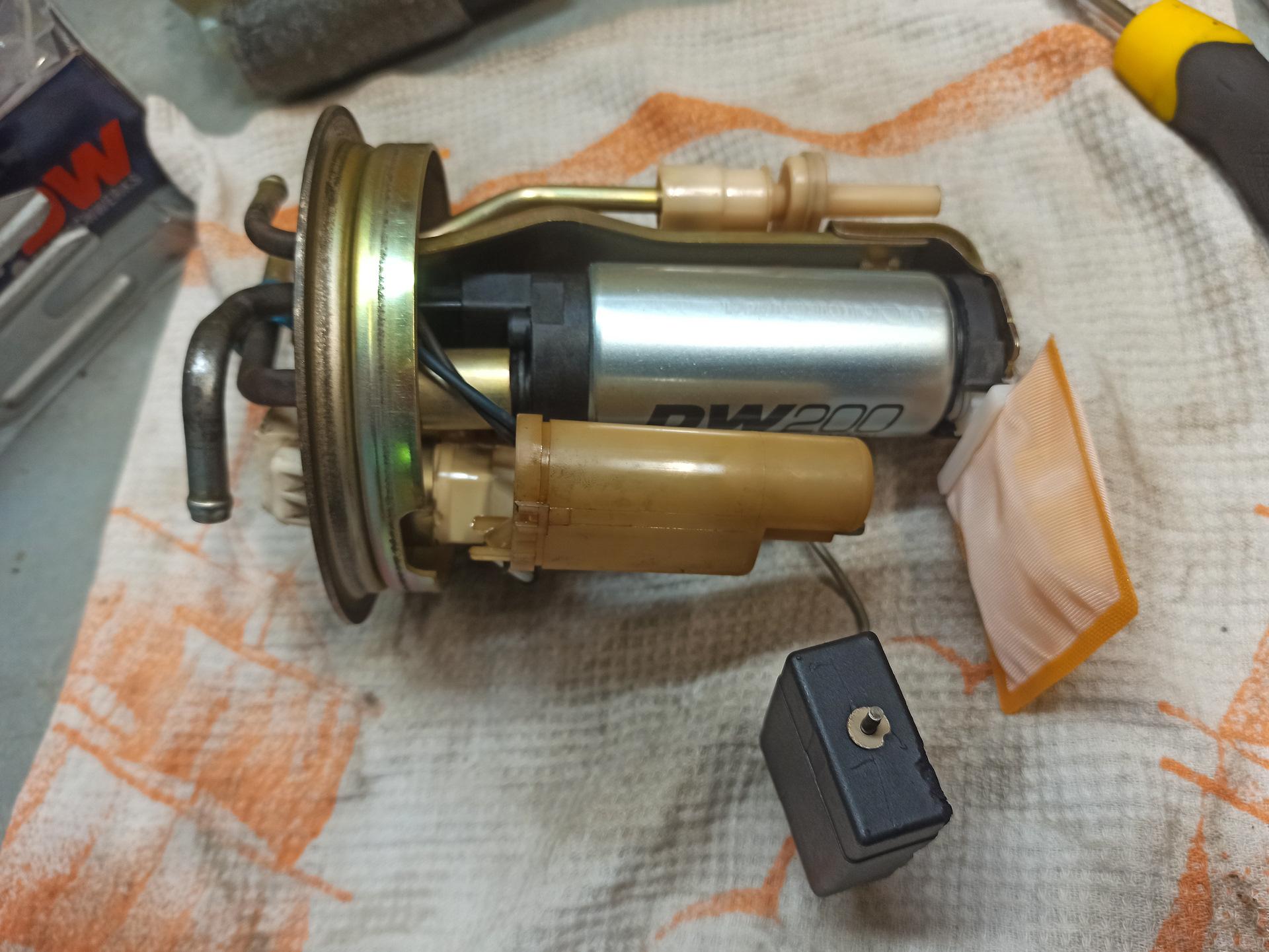

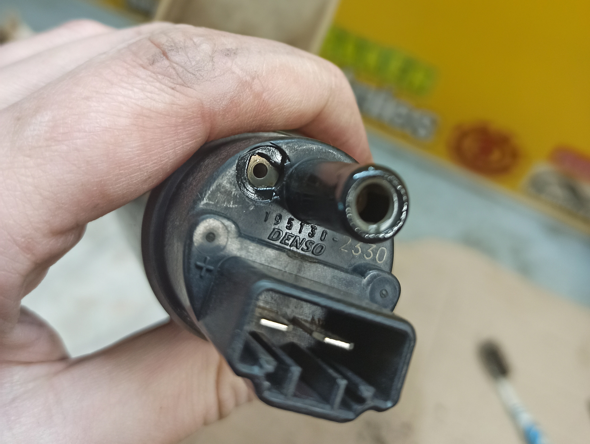

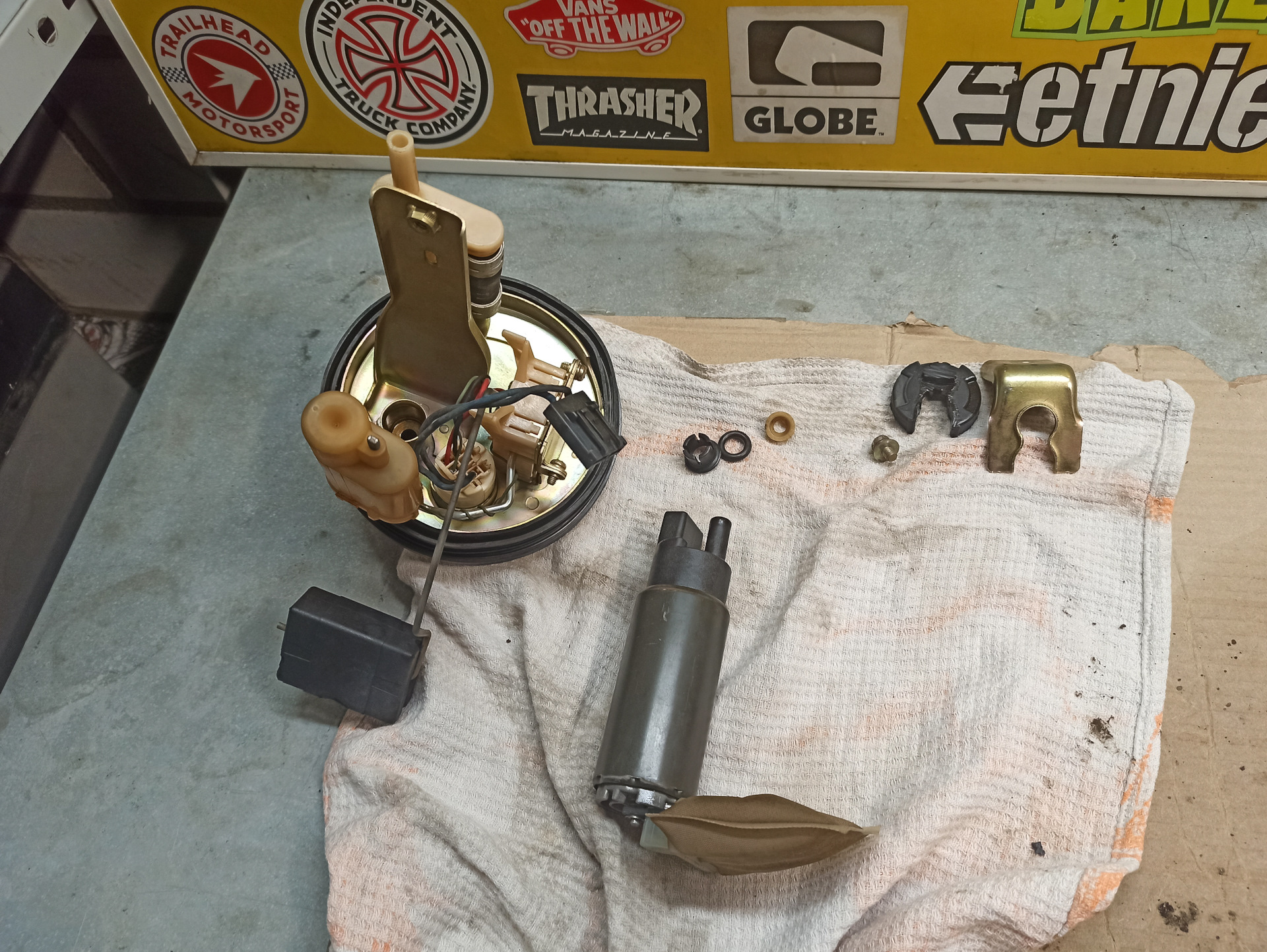

В один прекрасный зимний и морозный день, по возвращению из деревни, поставил машину в гараж. Через пару часов хотел поехать по делам, но легнум перестал заводиться. На следующий день начал разбираться. Скинув шланг с обратки понял, что насос не качает. Подкинул питание на прямую, не работает. Поставил овощной насос, завелся.

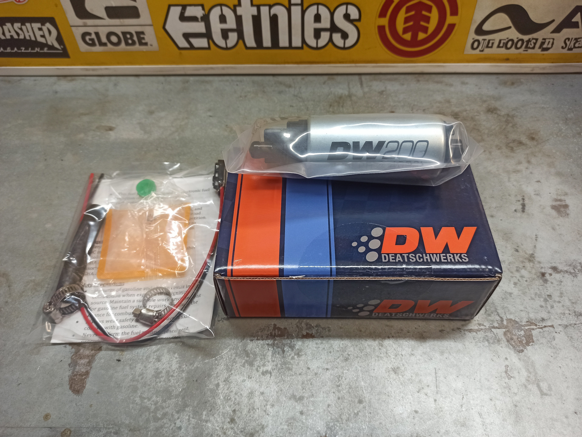

Вердикт был вынесен и встал только один вопрос — Deatchwerks & Walbro. Маленько почитав интернеты, сравнив отзывы и графики работы, прикинув что к чему, выбор пал на Deatchwerks DW 200 производительностью 255 л/ч.
Заказал на AJS, пришел со склада в Подольске за два дня Сдеком. На сайте пообещали, что америка оригинал, я охотно повелся и получив запчасть все говорило об оригинальности, да еще и все заработало, поэтому покупкой остался доволен!

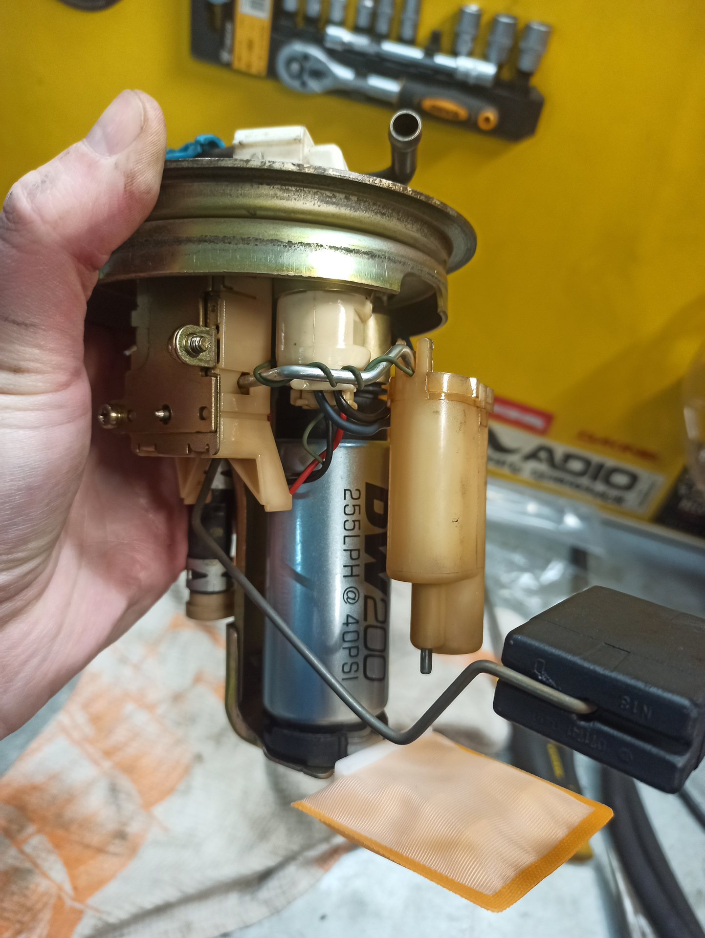

В комплекте фишка, сеточка, шланг и хомуты, ничего докупать не надо. Да, и конечно наклейка, из-за чего и купил все это дело!
В топливную станцию встал как родной. Звук издает умеренный, в салоне не слышно. Никаких затупов, никаких лагов, дерганий и прочего отстоя нет. Машина едет отлично! Расход пока не мерил.

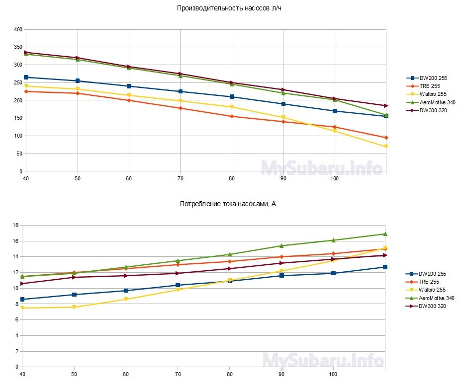

Теперь немного теории. Увидев график производительности насосов дечверк и вальбро, где не вооруженным глазом видно, что дечворк действительно тянет на свои 255 литров и потребление тока поэффективнее, только на низах побольше чем вольбро жрет ток. У меня 9 вольт на холостых на насос приходит, поэтому считаю, что это не страшно. Потом оригинальность, вольбру постоянно подделывают и есть риск нарваться на шлак. Про подделки дечверк ничего путного не нашел. Еще отзывы, что вальбро сам по себе может внезапно умереть смущали.
На самом деле думаю, если брать в хорошей конторе, все будет ок, без контрафакта, да и они оба примерно одинаковые. Разница небольшая в цене и в шуме, не более. Ну и в отсутствии наклейки в комплекте.
Всякие аэромотивы и аемы на 340 л/ч не рассматривал, т. к. бытует мнение, с которым я согласен, что будет перелив и регулятор на рейке может не справиться.
Deatchwerks DW 200 (255 л/ч) — 92011000
Walbro (255 л/ч) — GSS342
Walbro (190 л/ч) — GSS278
Masuma (130л/ч) — MPU103

жаль только сегодня прочитал)) *ука. у меня клипс с топливной станцией от легнума и баком от него же. и короче купил DW 92010847 и он длиннее на 4мм. и п***. не встало, уперлось в болты стакана этого внутри бака.
Блин, жаль(
угу. а ты как выбирал нужный артикул? измерял?
У кого то подсмотрел и такой же взял)
странная штука у меня выходит. насосы мой и твой, по словам AJS, одинаковые по длине. они измеряли по моей просьбе. но у тебя зашло без переделок, а у меня только с пропиливанием отверстия скобы, которая снизу поддерживает насос. типа раздвинули вниз пропилив еще одно отверстие под болт. короче после этого удлинения конструкции у меня она упитается в бак, там 2 болта и стакан(как я понял, оно там надо чтобы горючка всегда могла подсосаться, даже на низком уровне и поворотах). снимать его нельзя, откручивать и прижимать сверху насосом тоже нежелательно. и я теперь не знаю че делать. брать компакт серию, так она будет не длиннее на 5мм, а наоборот короче. это как бы не смертельно, но почему у тебя получилось без переделок прям загадка. у меня бак от полноприводного легнума/vr4, топливная станция соответственно тоже, с двумя поплавками. у тебя же такое же всё было?
У меня все так, только станция могла быть уже доработанная. Я там ничего не сверлил, но могли до меня переделать(
ну если б станцию переделали, то ты бы до конца ее в бак не воткнул. она упирается и на резинку на кольцо до конца не садится падла. ща вот заказал из Самары еще одну топливную станцию с рабочим поплавком, попробую на нее воткнуть, мб в сервисе че то не то сделали. если не прокатит, куплю DW65c, компактную серию.

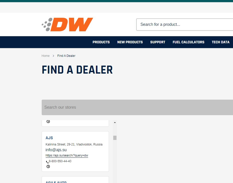

За DW с AJS можешь быть спокооен, 99% это орига. Они официальные дилеры DW, о чем на deatschwerks.com есть подтверждение.
Классс, спасибо за инфу)
