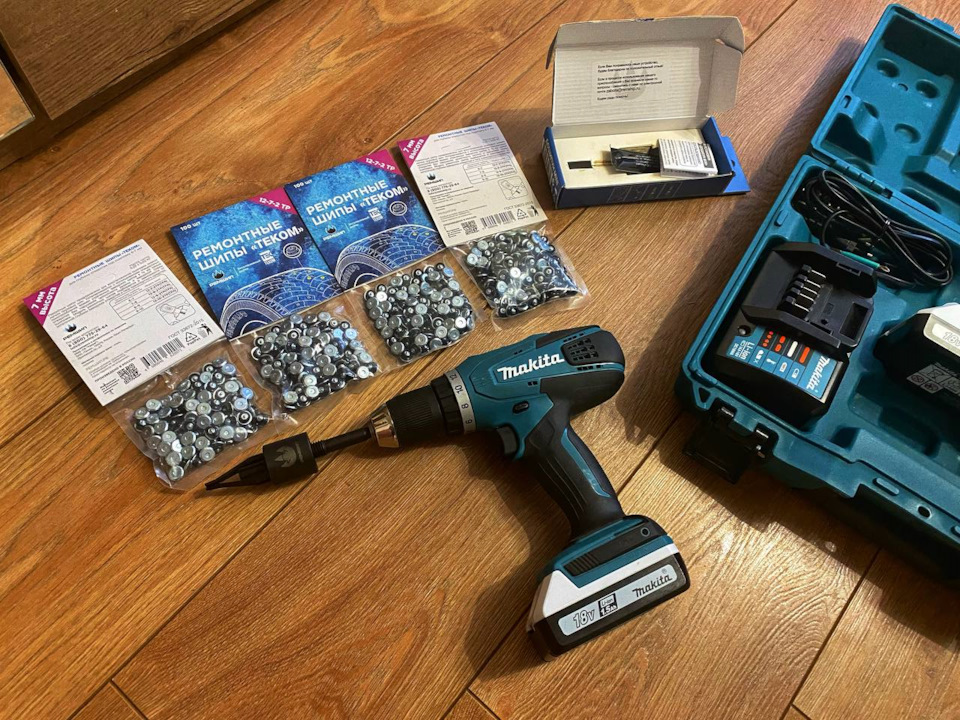

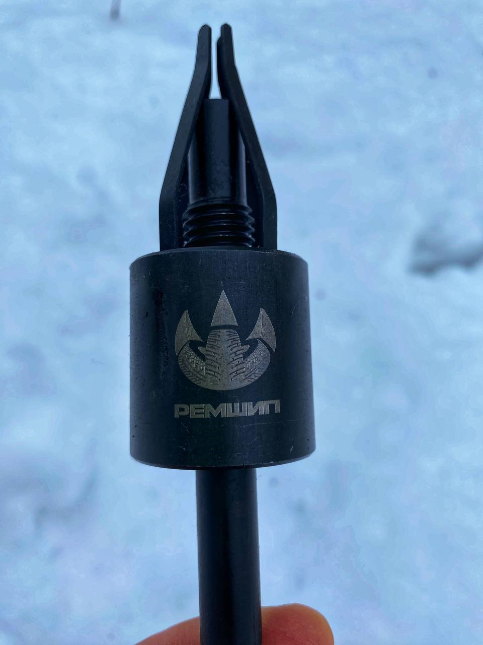

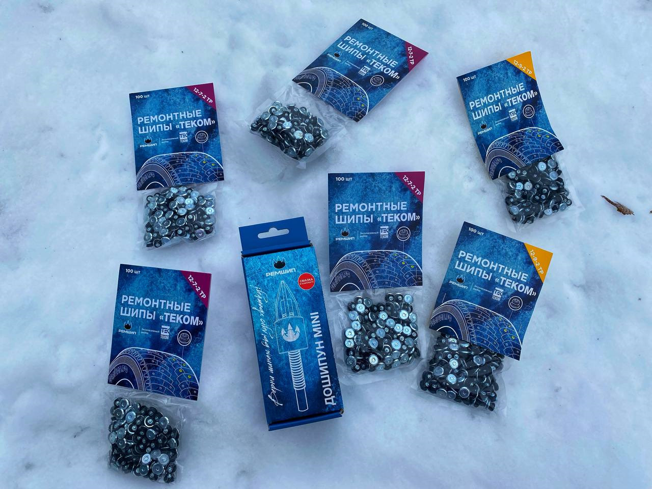

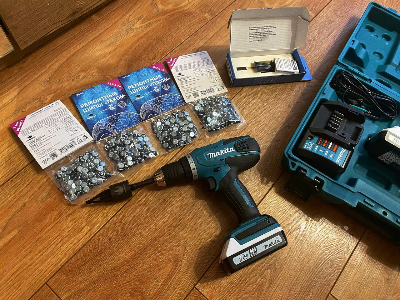

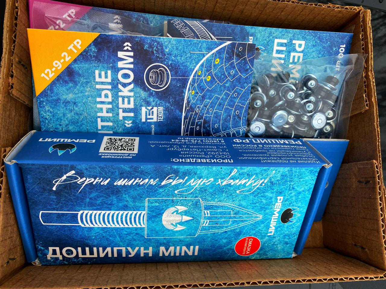

Увидел на драйве ручной Дошипун Mini от "Ремшип" ( насадку на шуруповерт ) мне он сразу приглянулся, как говорится зачем переплачивать, когда можно и самому сделать💪 Шипы выходят по 6 рублей 50 копеек за шип🔥
Сам же Дошипун Mini обошелся 1.490 рублей окупится махом👍

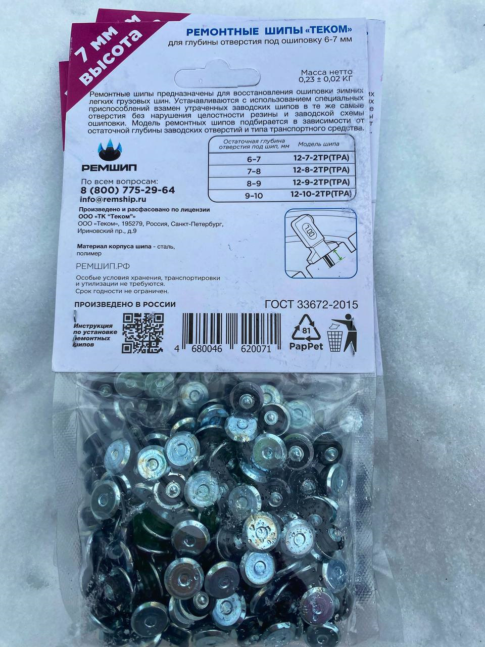

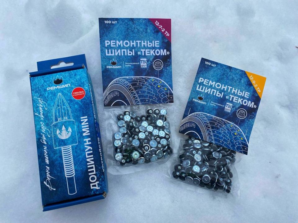

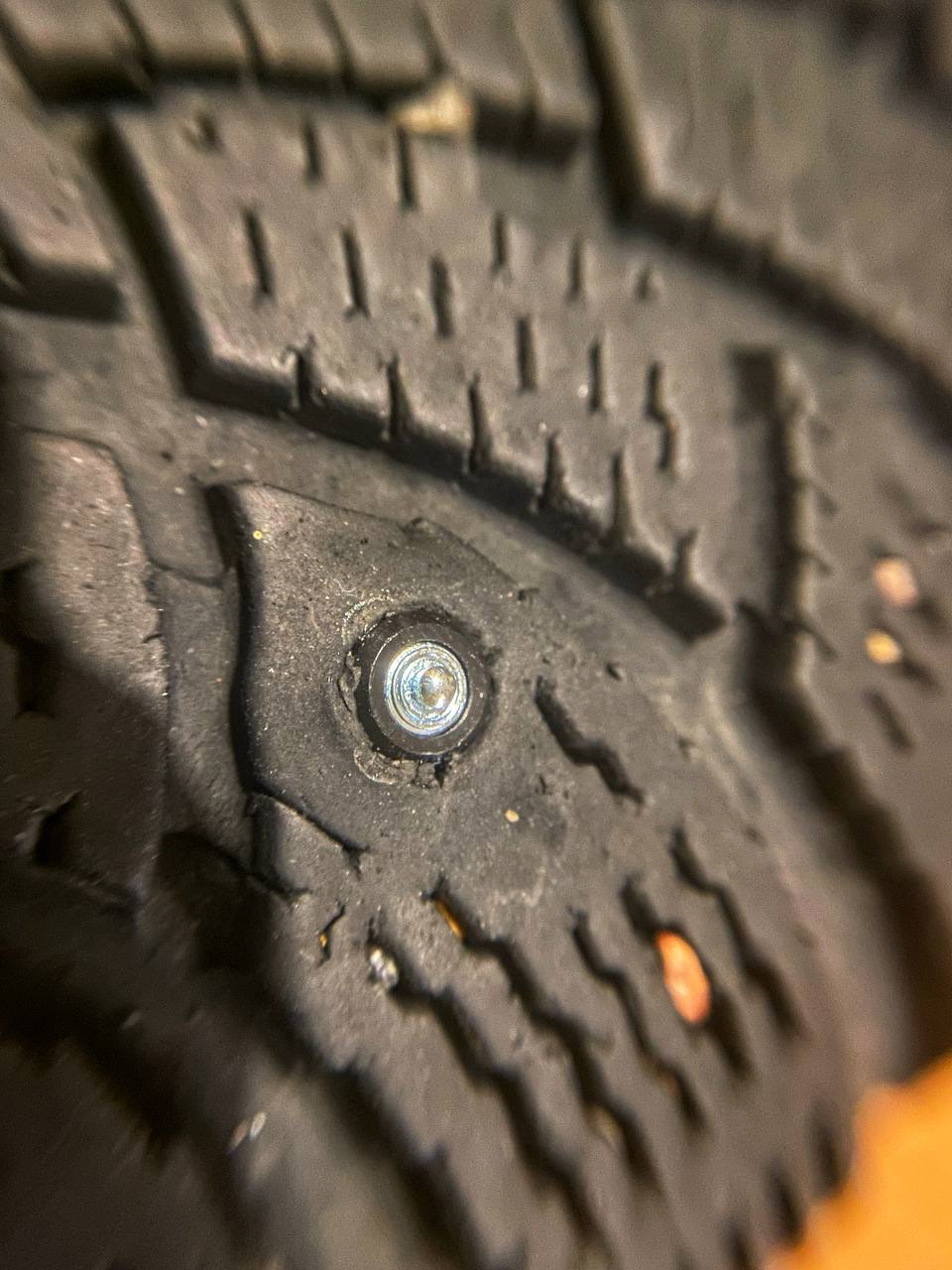

Взял разных шипов подходящих к моим б.у шинам:
Ремонтный шип "Теком" 7 мм ( 400 штук )
Ремонтный шип "Теком" 9 мм ( 200 штук )

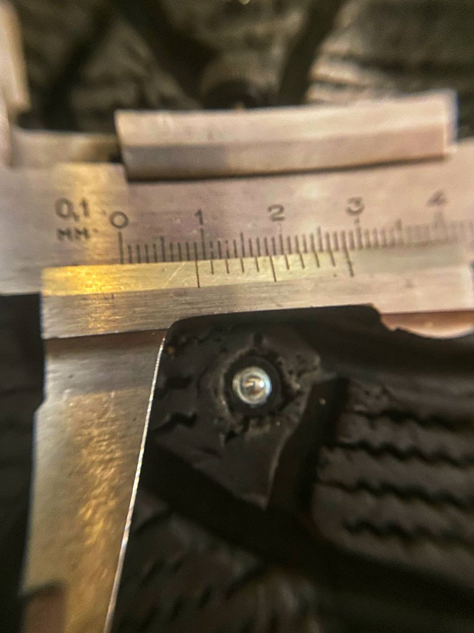

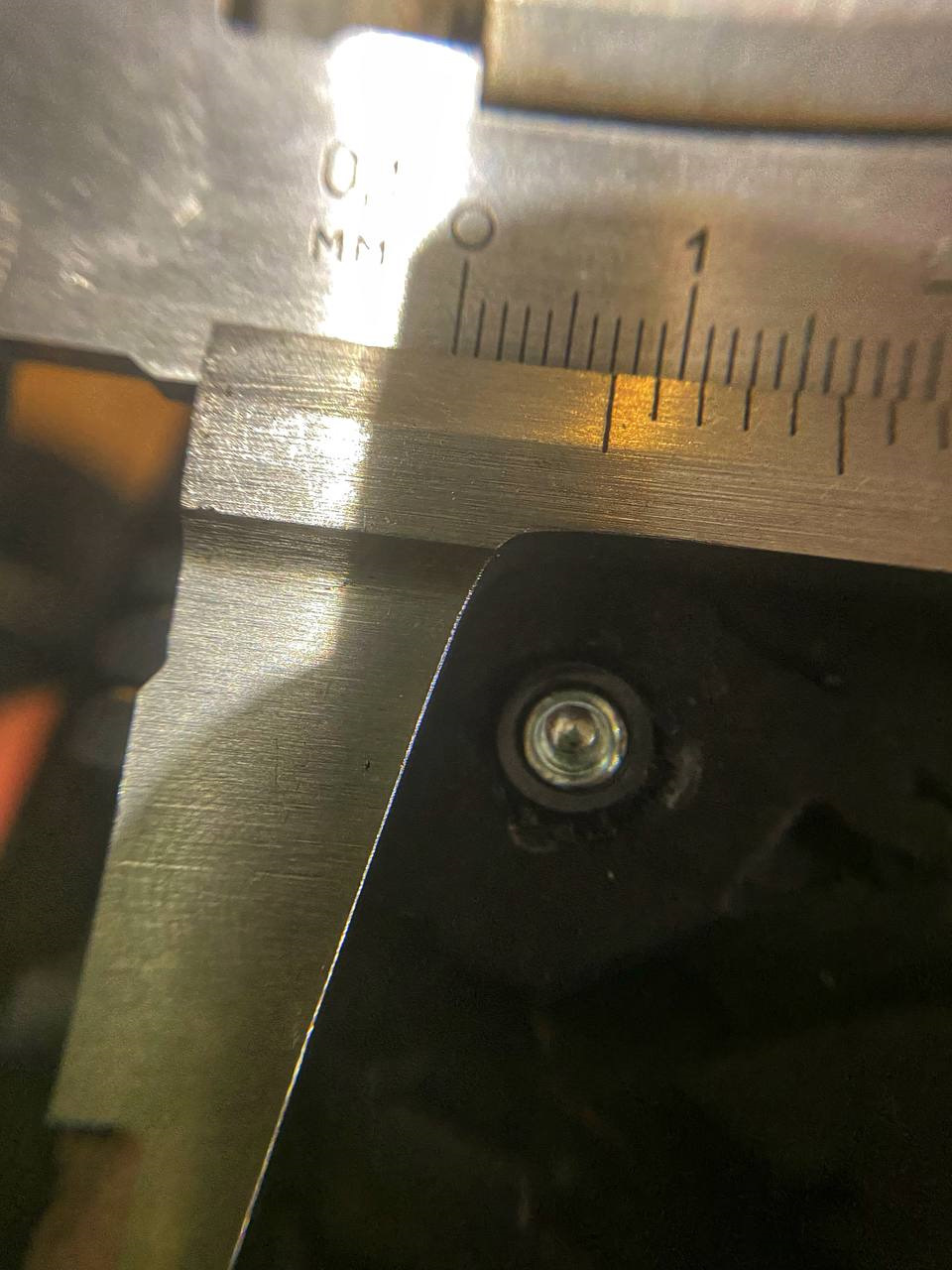

⚠️ Важно, ремонтный шип стоит выбирать в зависимости от глубины посадочного места под шип, а не протектора.☝️
⚠️ Смазывать посадочное отверстие мыльным раствором. 🧼
Я совсем забыл про мыльный раствор🤦♂️Но получилось хорошо, время покажет⏳

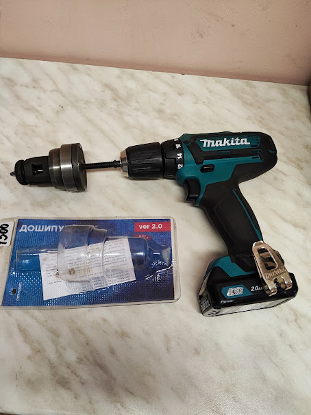

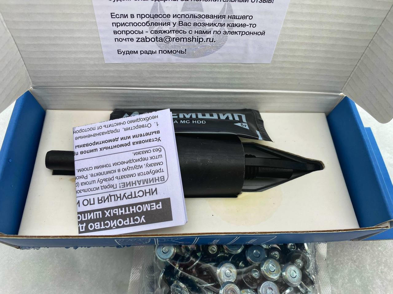

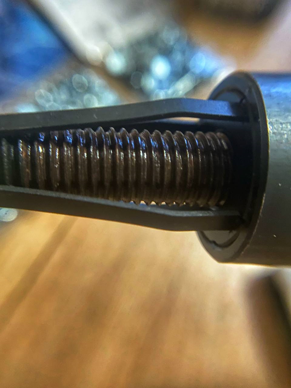

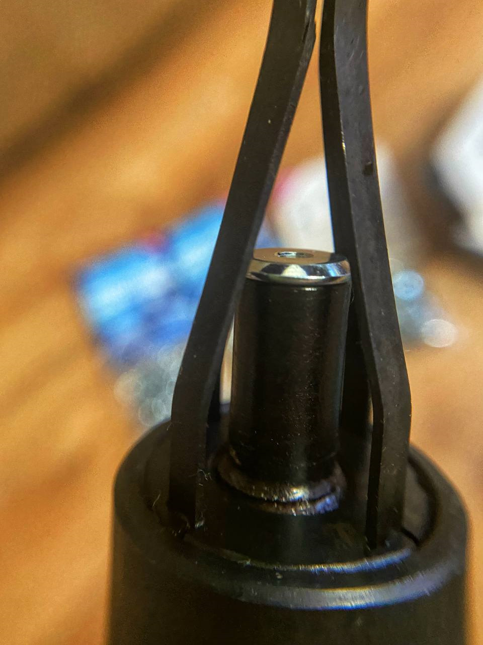

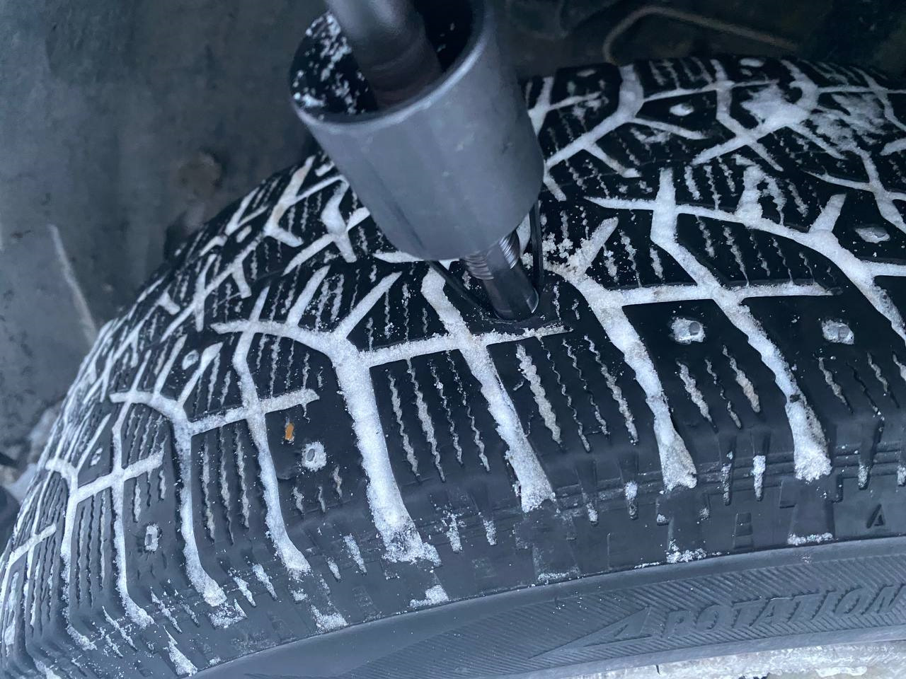

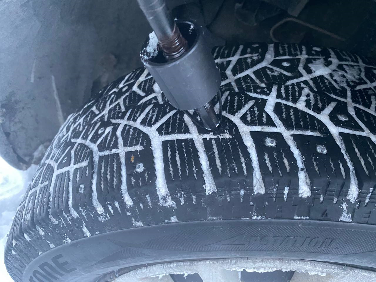

Подготовка Дошипуна Mini к работе:

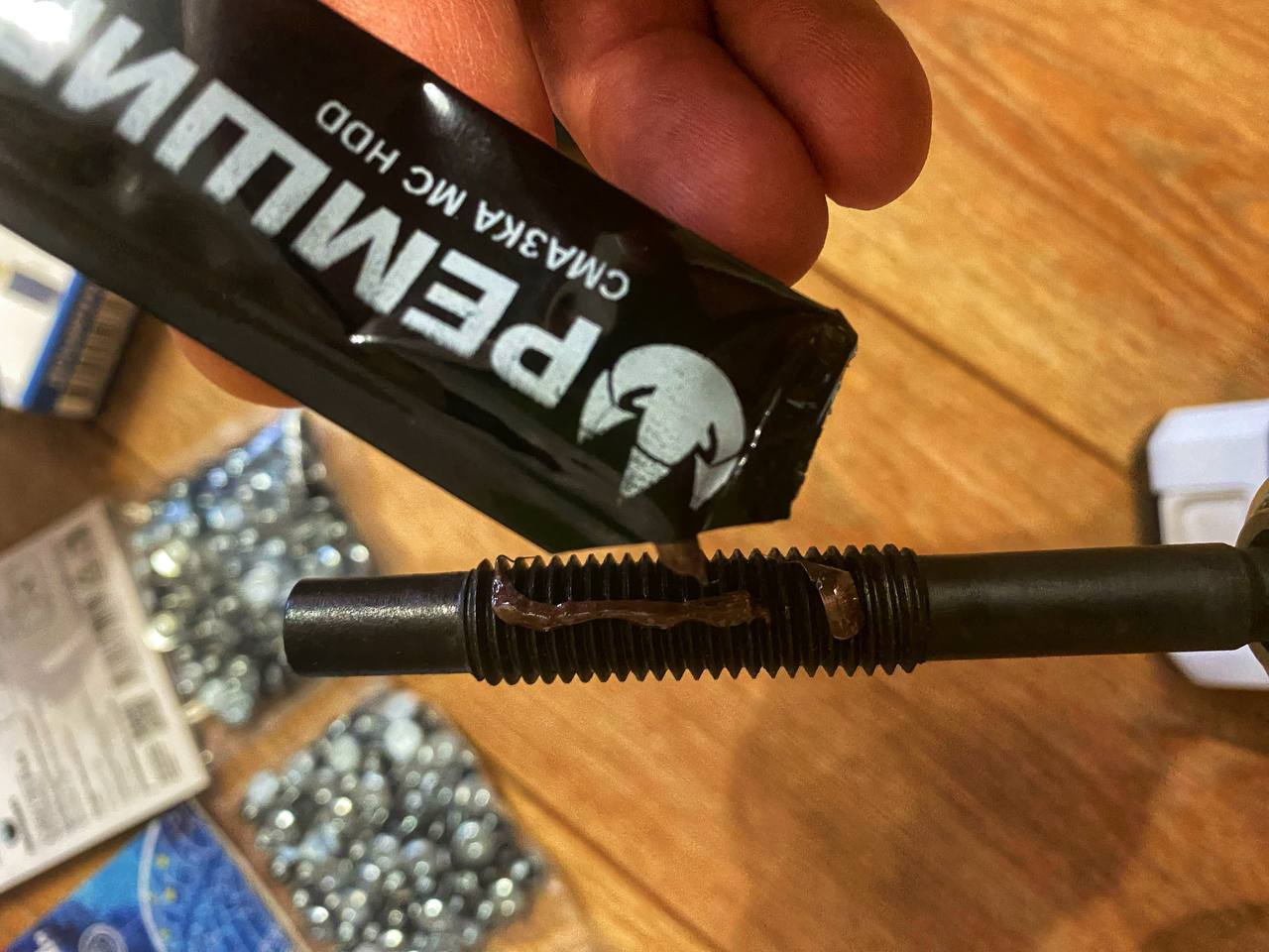

Смазываем резьбу, в комплекте идет смазка🤨

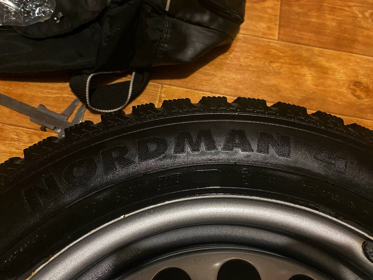

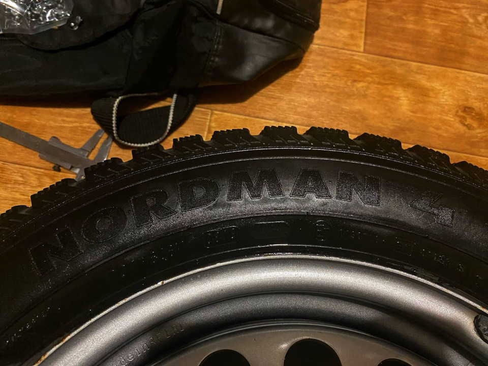

В первую очередь решил попробовать на совсем старенькой резине с Hyundai Solaris😏
Глубина посадочного места 7мм😏

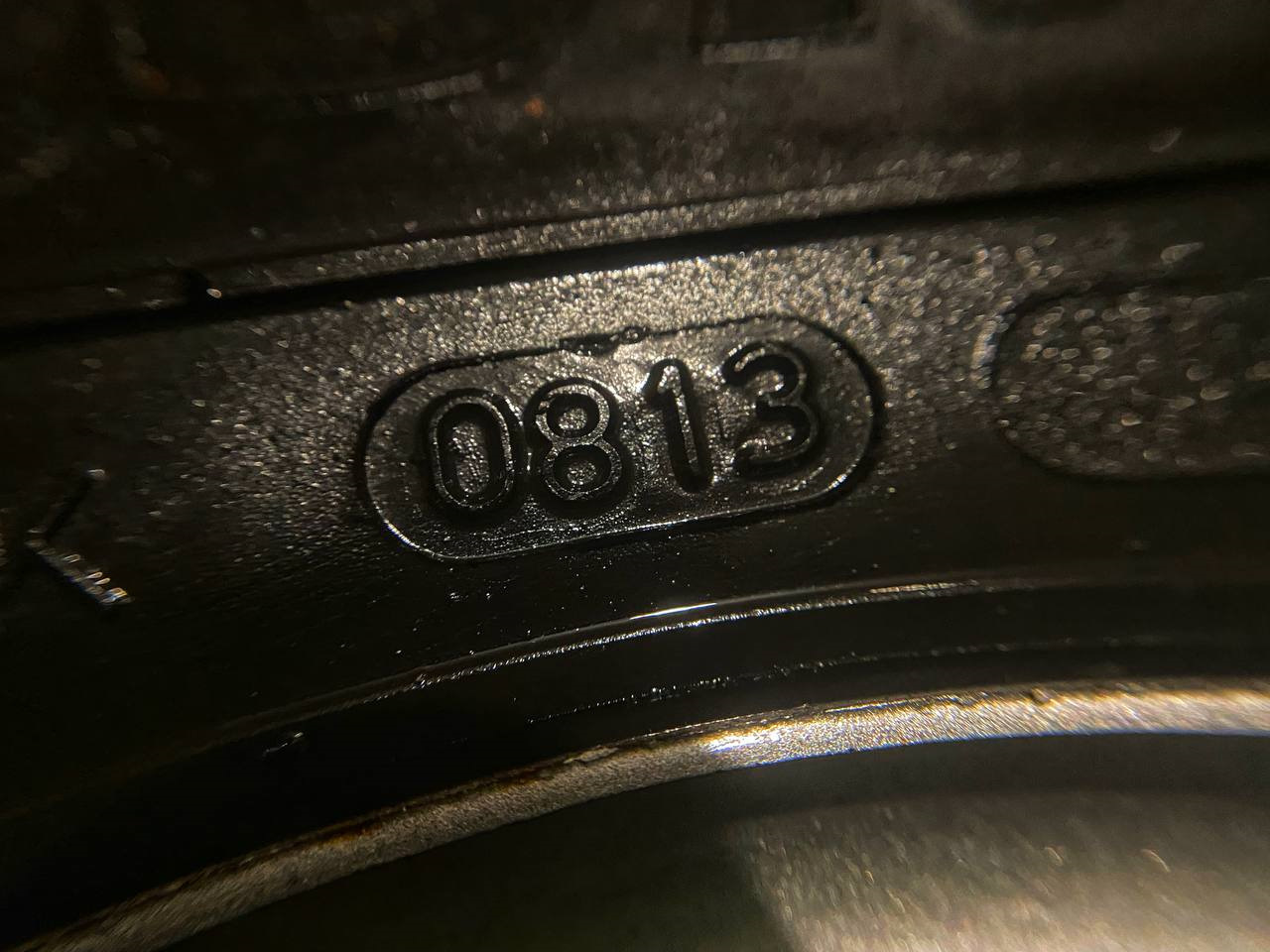

Резина Nokian Nordman 4 ( 185/65 R15 ) выпуск август 2013 год😏
Все чинно и благородно, проблем не возникло, все легко и просто, но изначально я смотрел видео и читал статьи на драйве. Бывают косяки конечно, что шип садится немного криво, но это уже были мои косяки, так как я держал шуруповерт под наклоном ( но это не страшно, шип можно достать обратно и поставить ровно по новой ) Использовал шипы 7 мм.

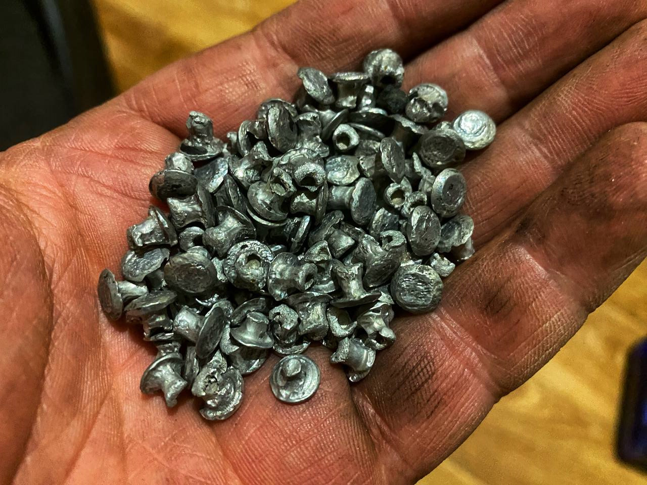

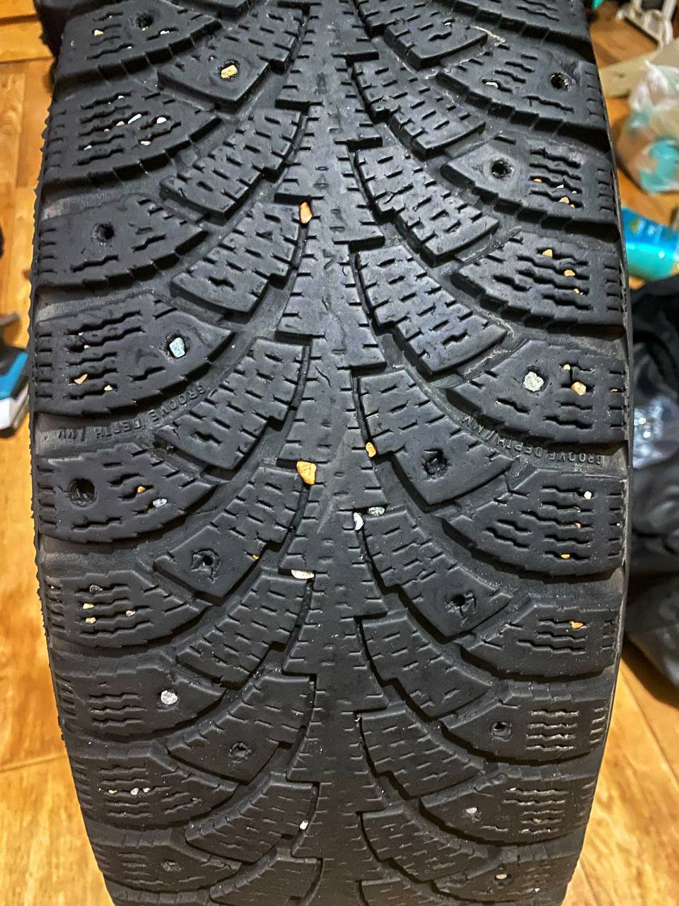

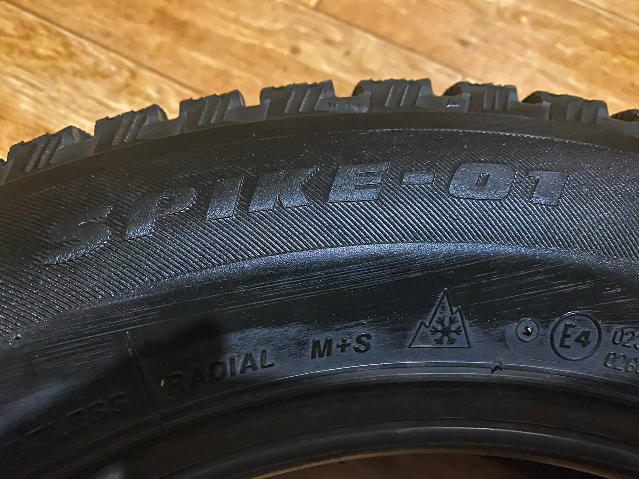

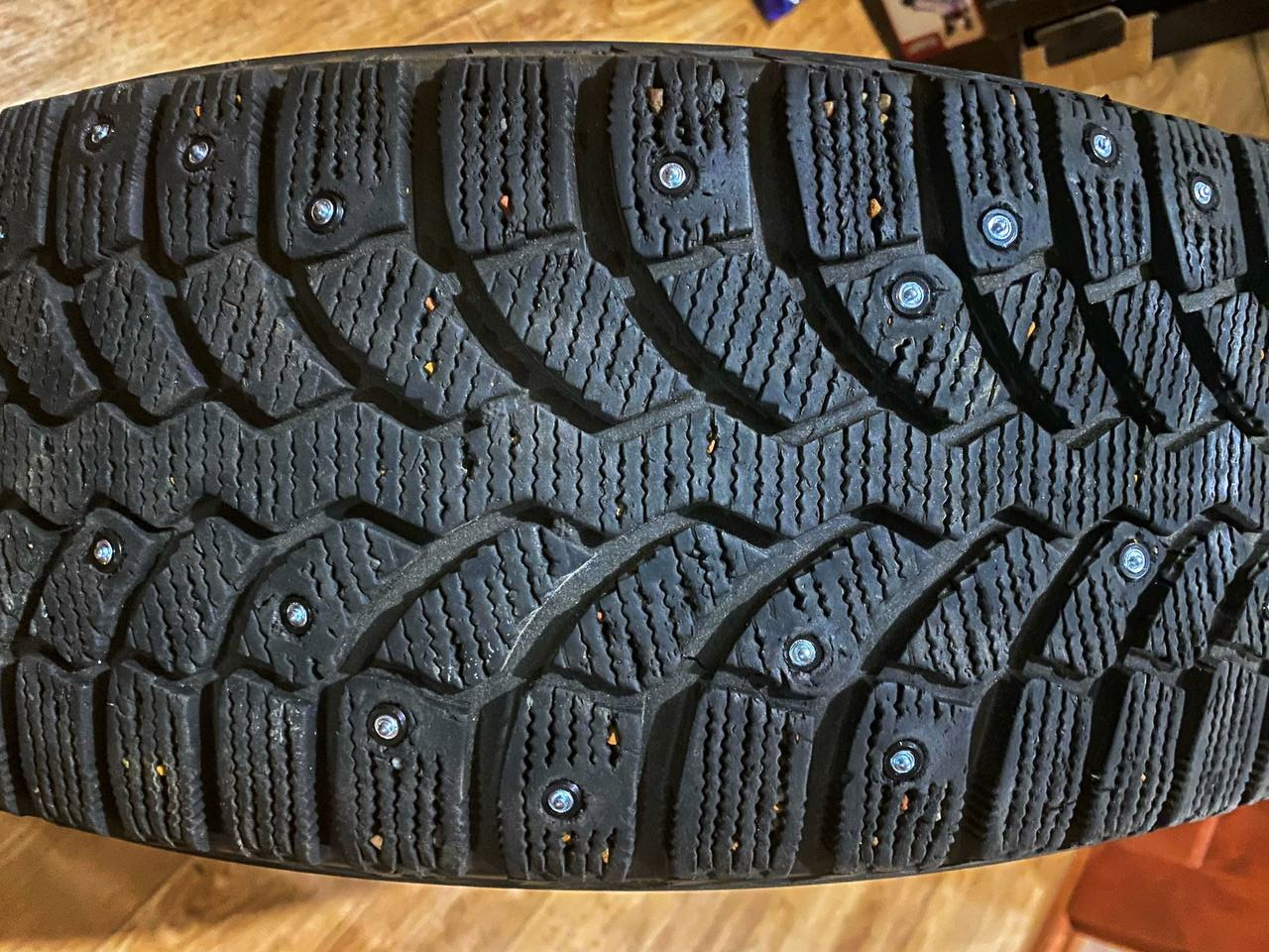

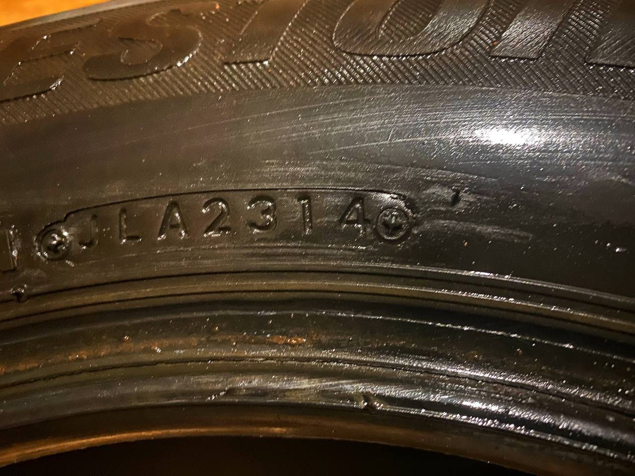

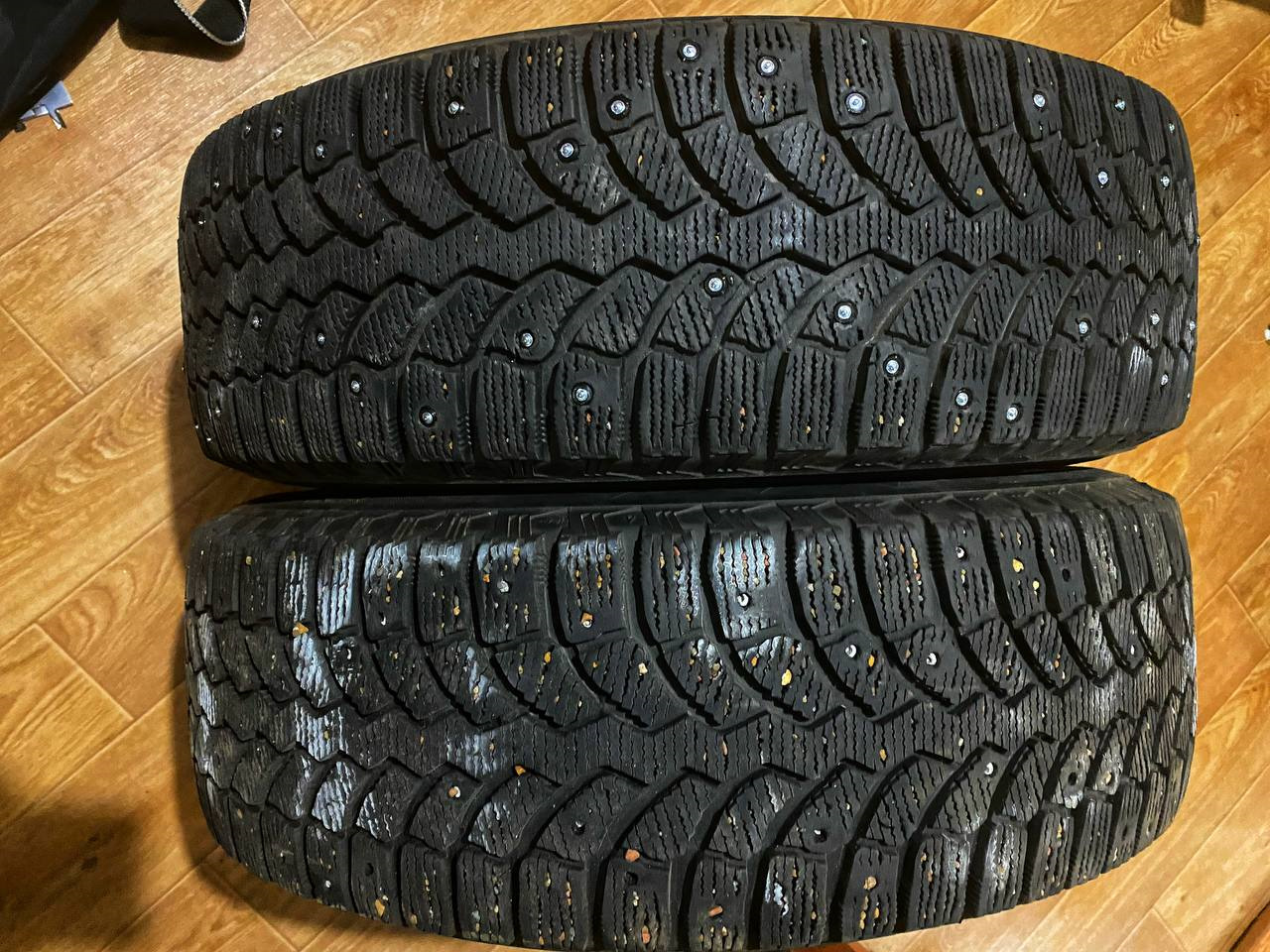

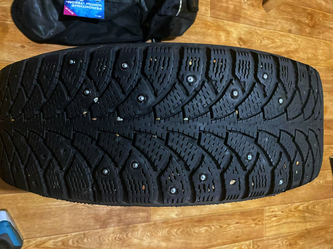

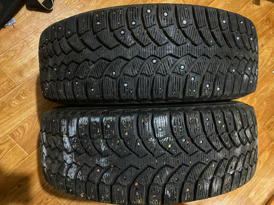

Затем я приступил к шипам 9 мм и достал свою старую резину, оставшиеся две шины с комплекта Bridgestone. Интересная штука получилась, 2 колеса которые я шиповал в 2020 году глубина посадочного места была 7 мм, а на других 9 мм видимо сзади стояли больше🤔
Bridgestone Blizzak Spike-01 ( 195/65 R15 ) выпуск 2014 год
У Nokian шипы вылетали в основном, а вот на Bridgestone ломались, поэтому удалось собрать много обломков.
Затем я вошел во вкус и меня уже было не остановить😅Поэтому получилось мало фото 😅
Изначально дело шло медленно, но затем набил руку и понеслась, ничего сложного.

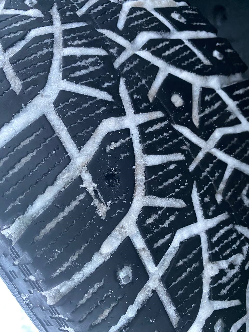

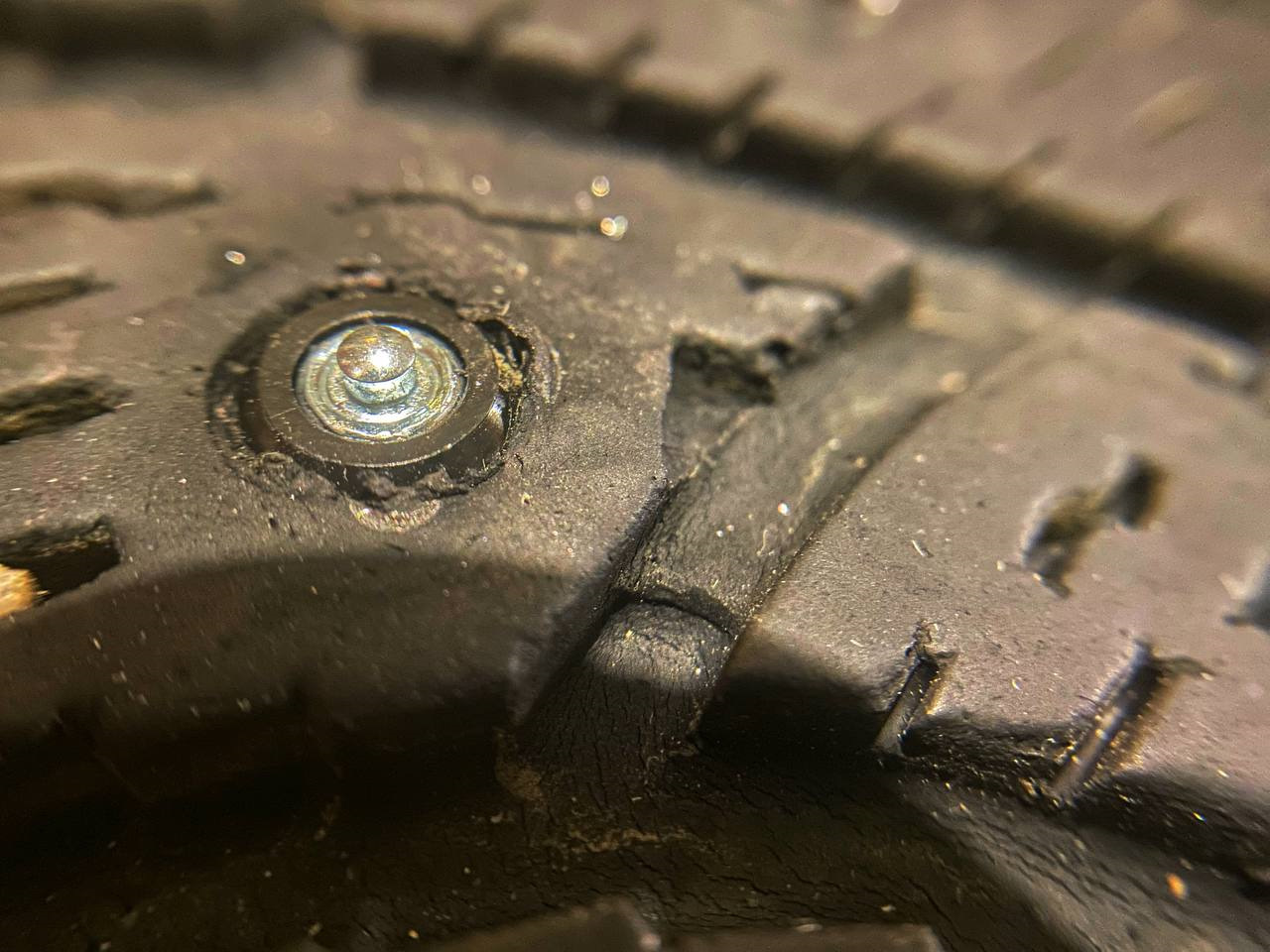

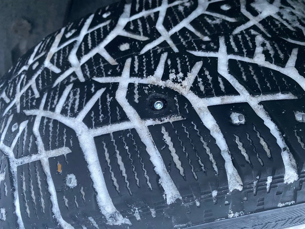

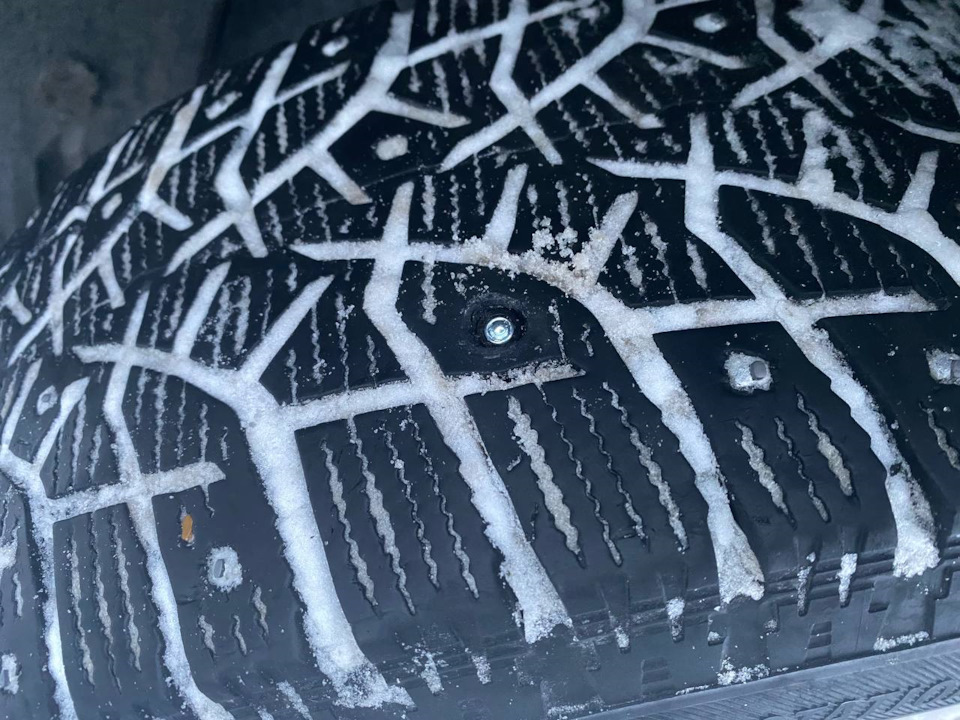

Так же решил попробовать поставить шип по месту, на резину которая установлена непосредственно на автомобиле. Так чисто для пробы 1 шип.
Ну что хочется сказать напоследок, интересный опыт, имеет место быть, Дошипун от "Ремшип" сделан качественно, резьба не пострадала, все отлично, теперь остается только следить как они себя проявят и насколько хватит ремонтных шипов. Замеряем глубину посадочного места шипа, а не глубину протектора☝️

Я так и не понял, как подбирается размер шипа. Мерять надо протектор или отверстие от старого шипа? Мне кажется отверстие под шип глубже чем протектор.
Я мерил отверстие, но не всегда все отверстия одного размера😊
А, ну вот! А то все пишут остаток протектора. Так, а есть разница между глубиной протектора и глубиной отверстия для ремшипа?
Не замерл, но были моменты когда 9мм шип слишком торчал, вытаскивал обратно и ставил 7мм было отлично 👌

Да лучше брать разные размеры, так как бывает вроде глубина посадочного места 9 мм, а потом хоп и 9 мм шип не садится как надо, я брал 7мм и огонь😊
