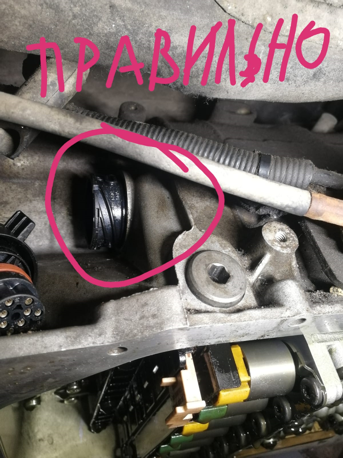

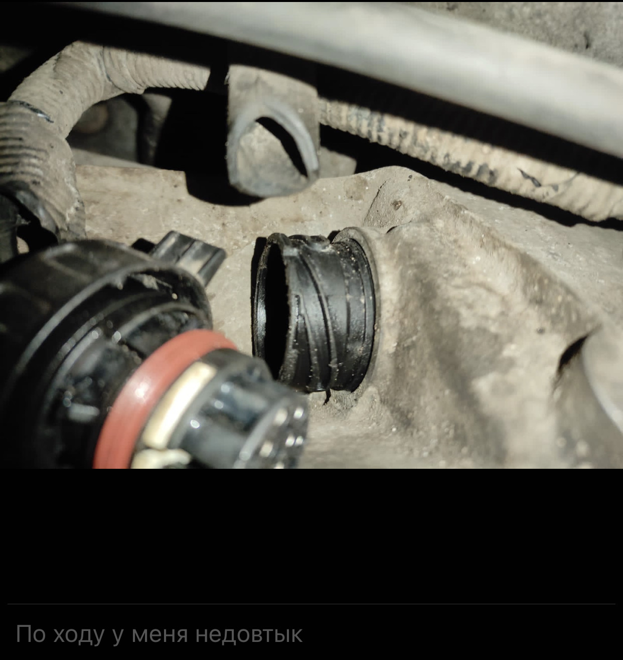

От 80-1000 километров пробег. Ждём-с . Если выскочит повтор, то …
С коробкой ни каких работ не делали?
Я не делал, а до меня не знаю)
Бывает тут проблема. у двух друзей так было . не довтык)

Обращу внимание разьём новый ставил с маслом и поддоном)
