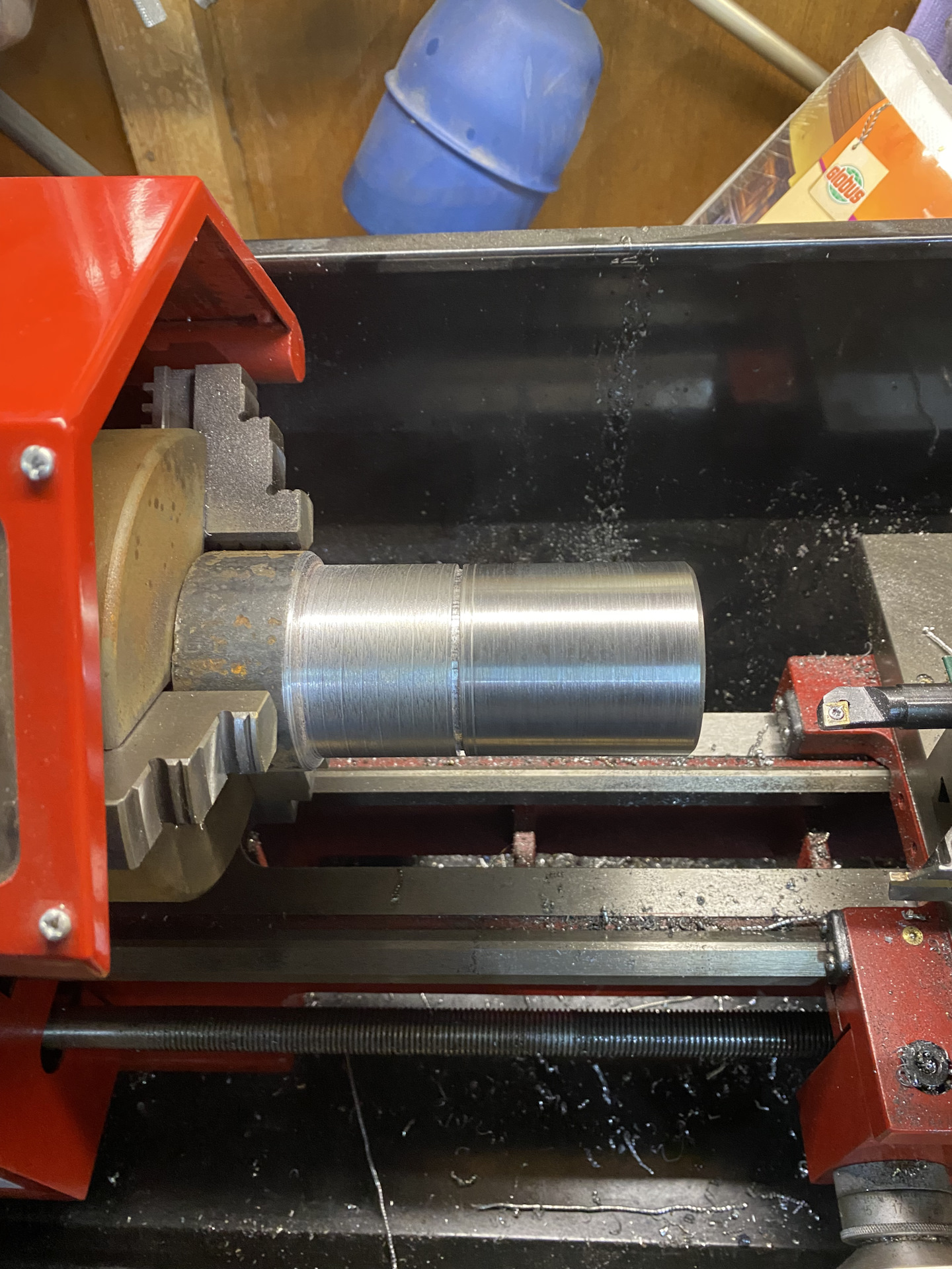

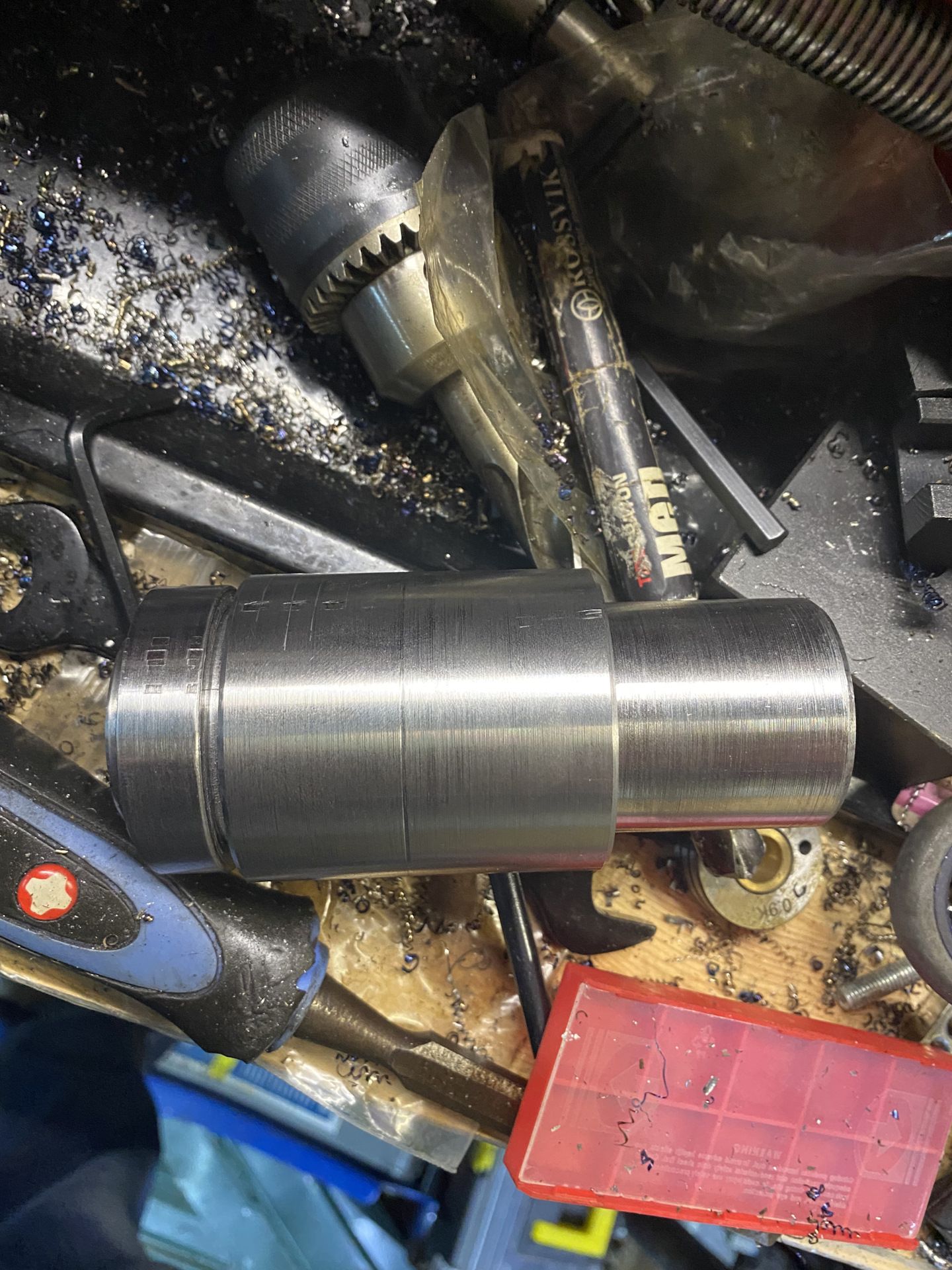

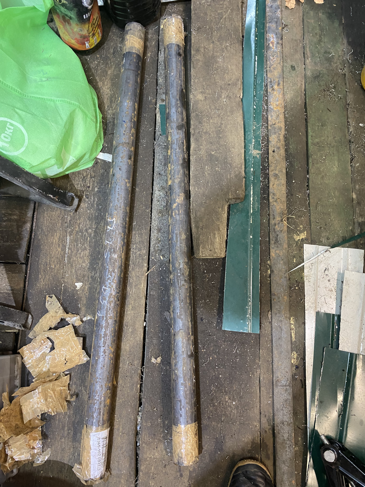

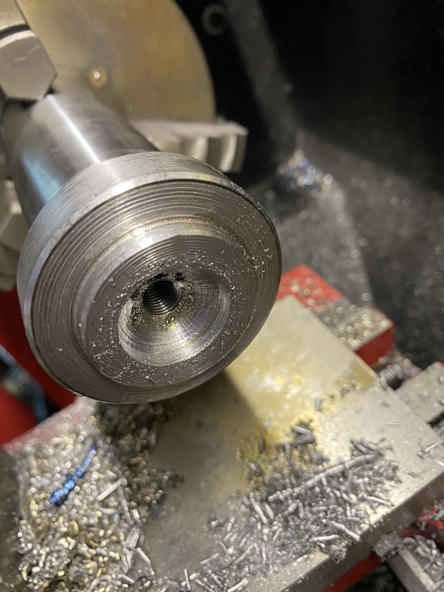

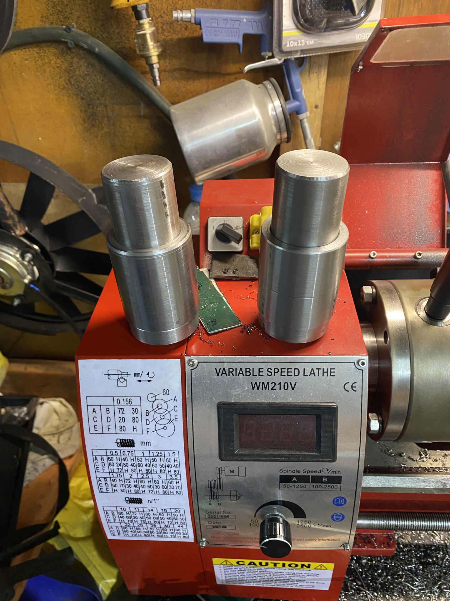

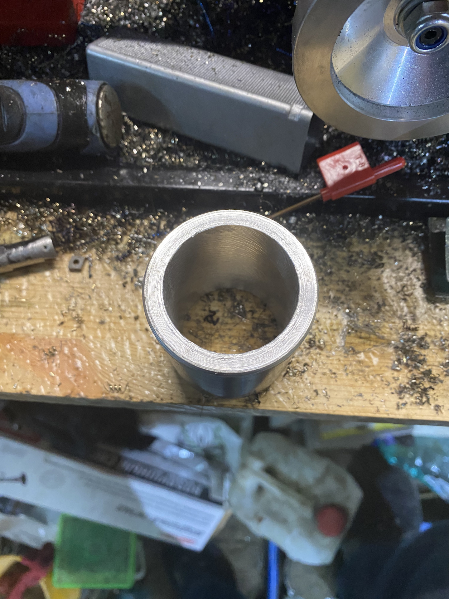

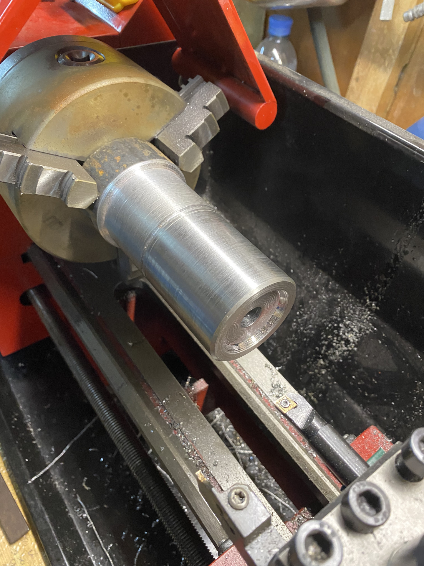

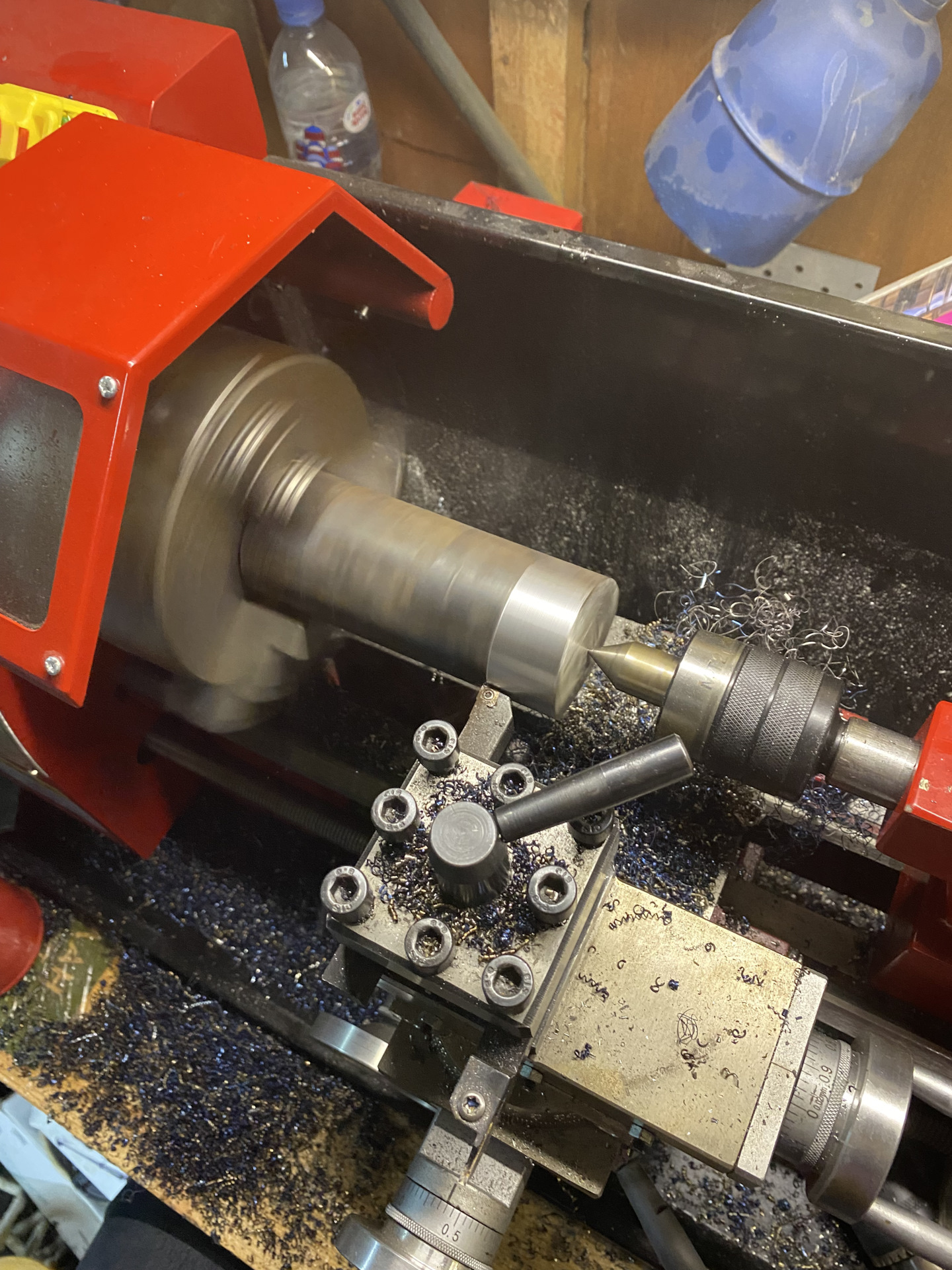

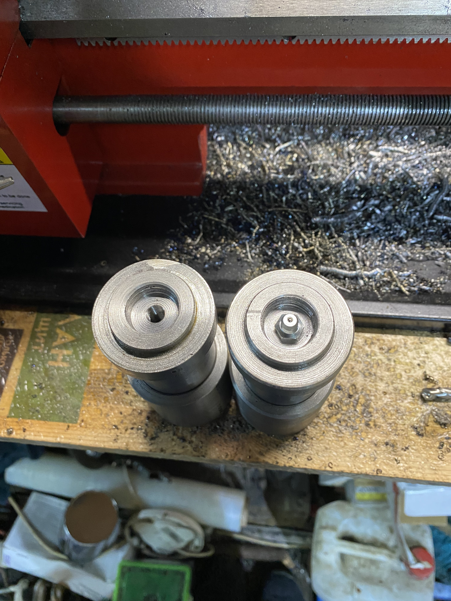

Для начала были закуплены 2 «карандашика» диаметром 50мм для изготовления пальцев, и 60мм для изготовления втулок, оба из конструкционной стали ст45. Токарный станок имеется, далее дело рук и техники

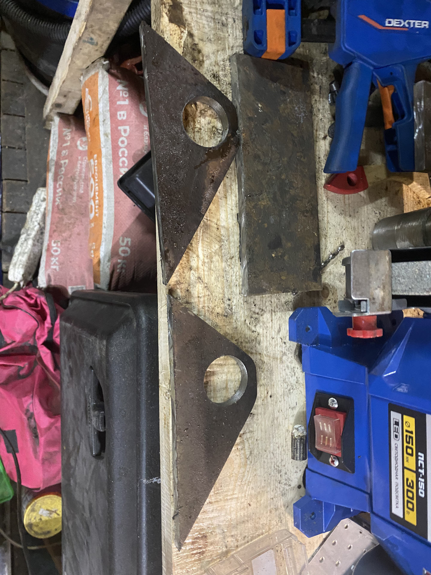

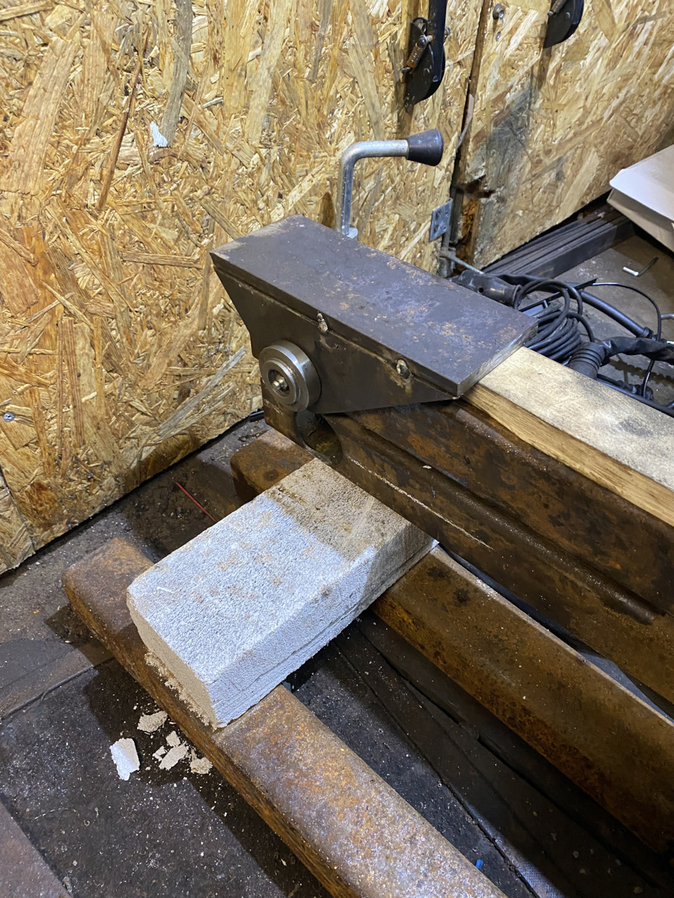

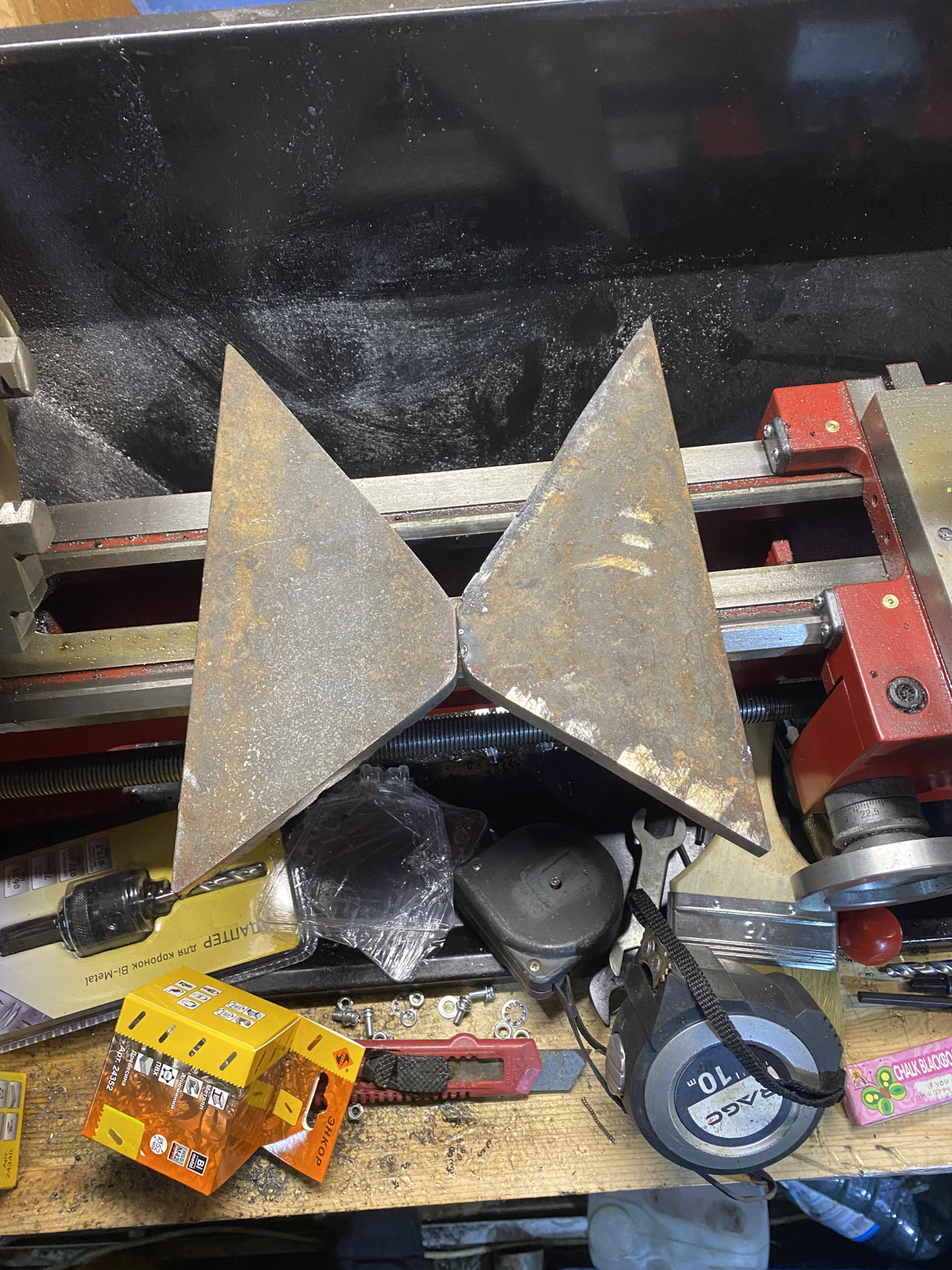

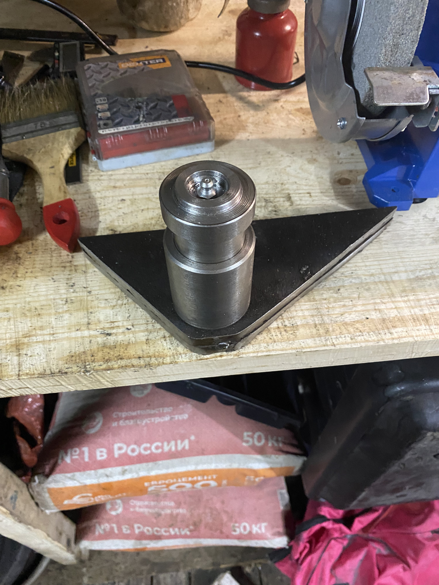

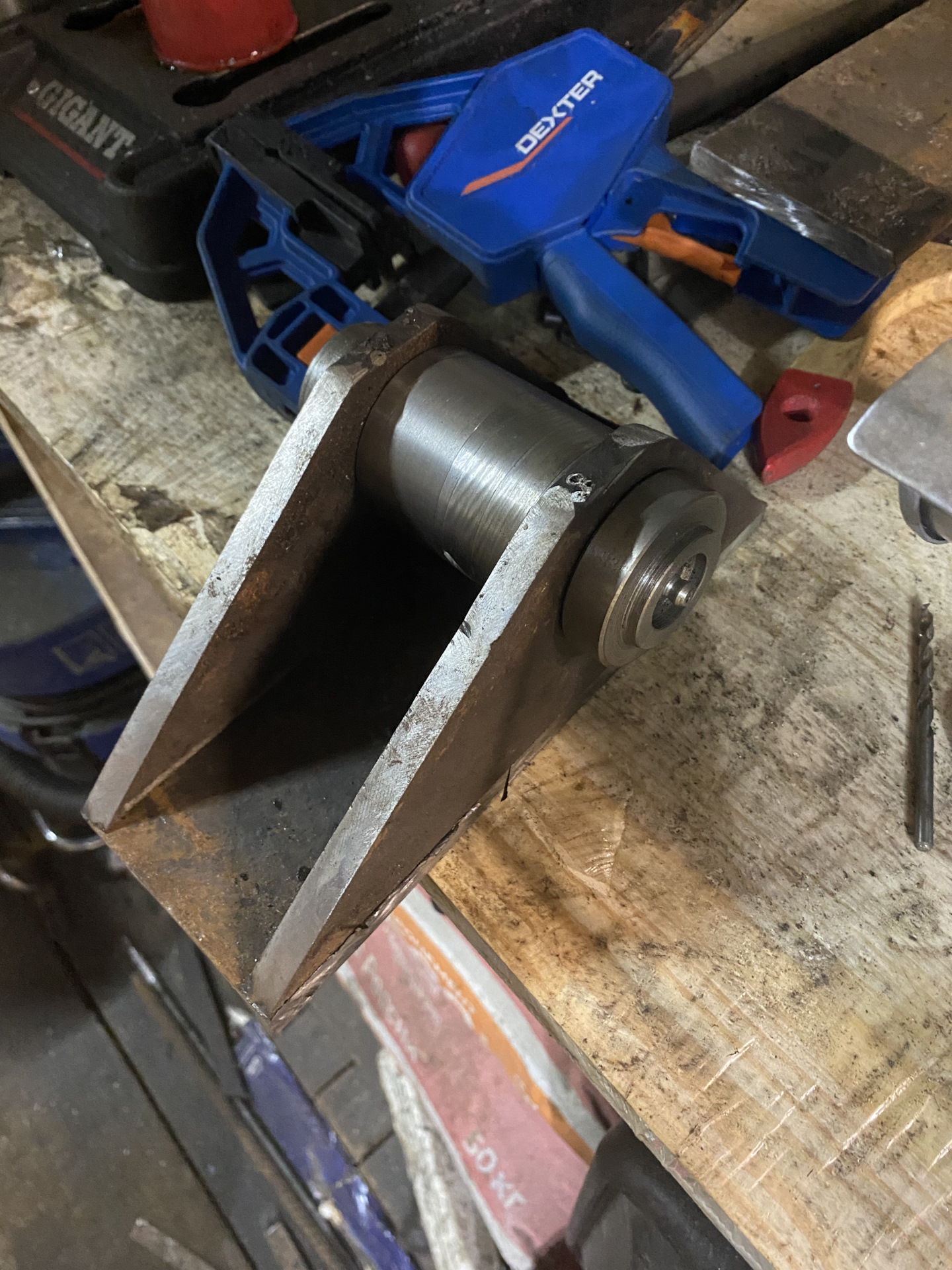

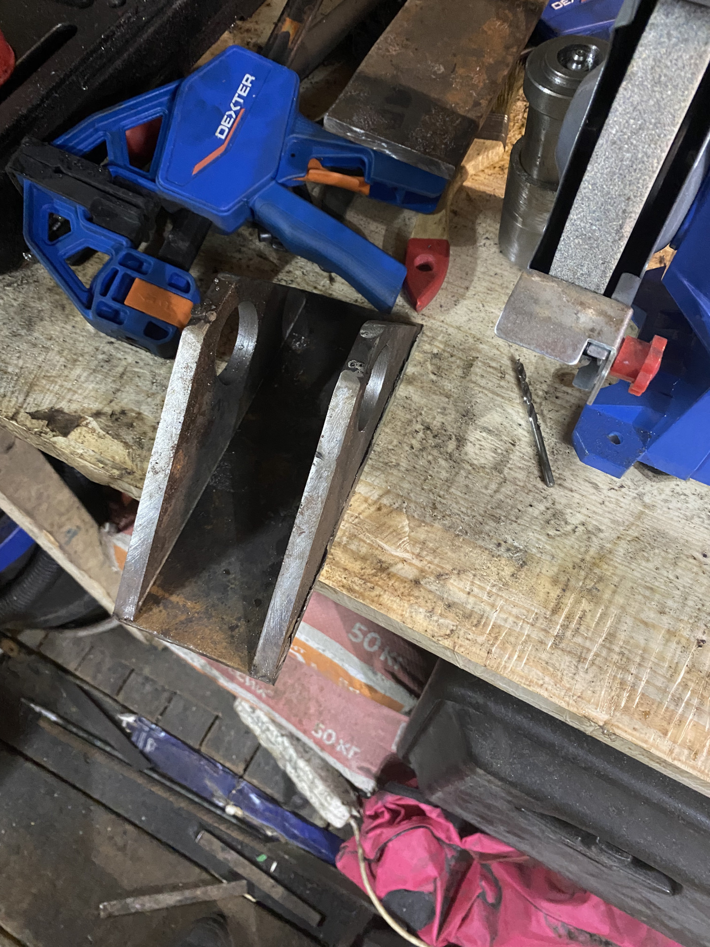

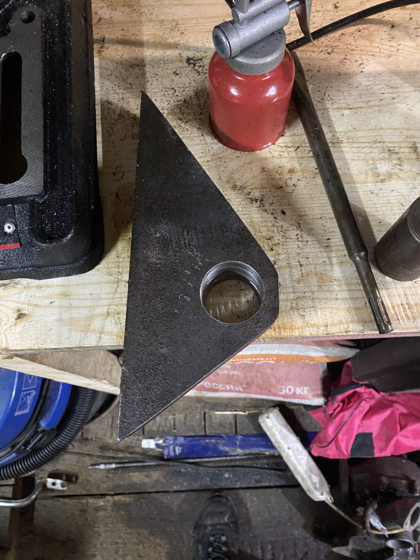

Далее я поехал на металлобазу и приобрел металл на подрамник, профильную трубу 60х60 стенка 4мм, а также полосу 100 толщиной 10мм, полоса была куплена для изготовления ушей для гидроцилиндров и собственно петель платформы. Плазмарезом отрезал заготовки для петель, затем прихватил 4 заготовки между собой в стопку, зачистным кругом обточил до того, что бы они были идентичны, разметил и коронкой диаметром 40мм просверлил всю стопку разом (разом это конечно громко сказано, на эту процедуру ушло практически 3 часа), далее подрезал 2см в размер по чертежу петли и собрал на прихватки

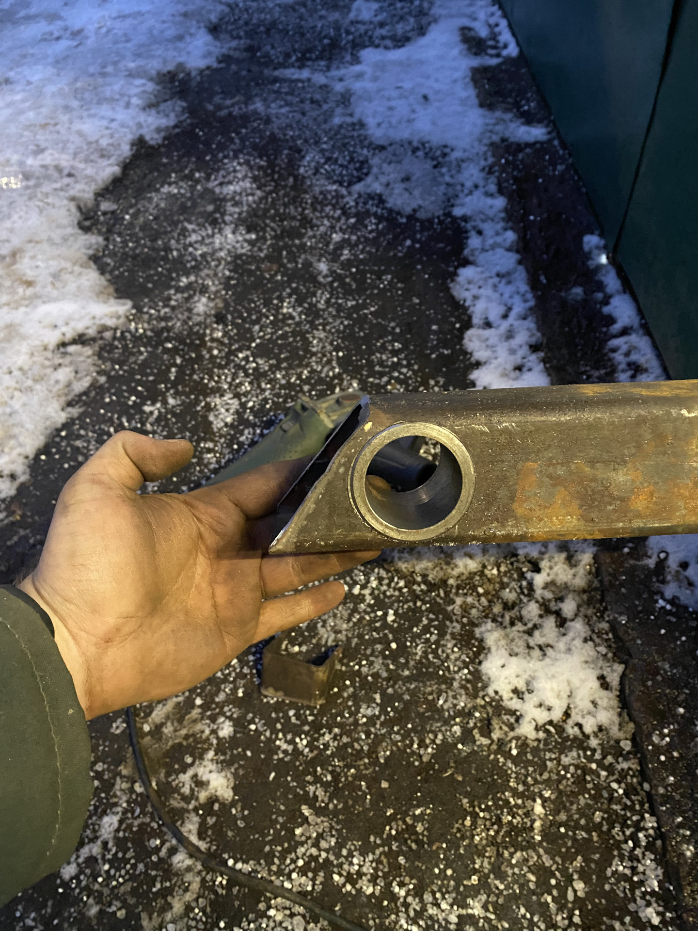

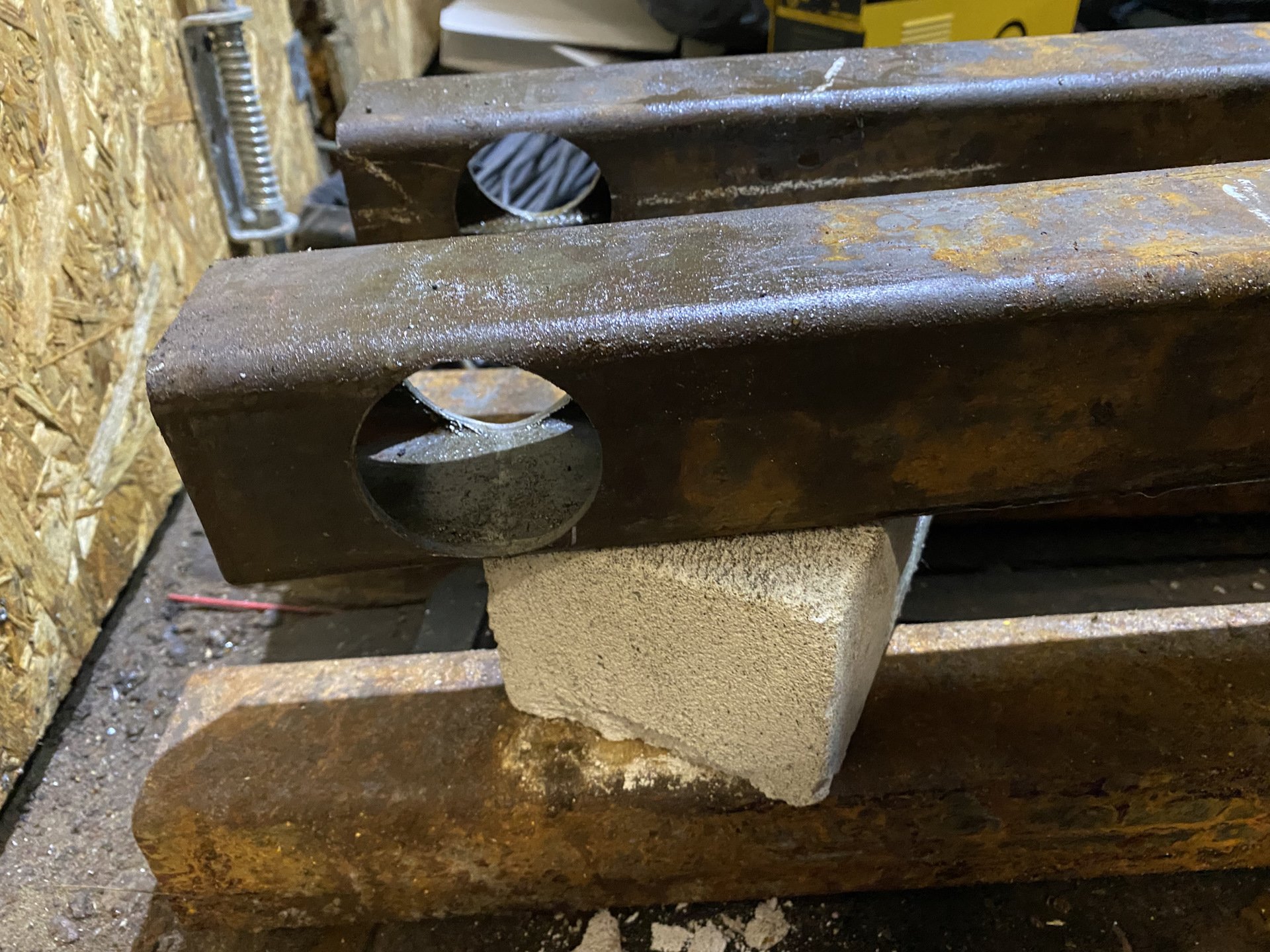

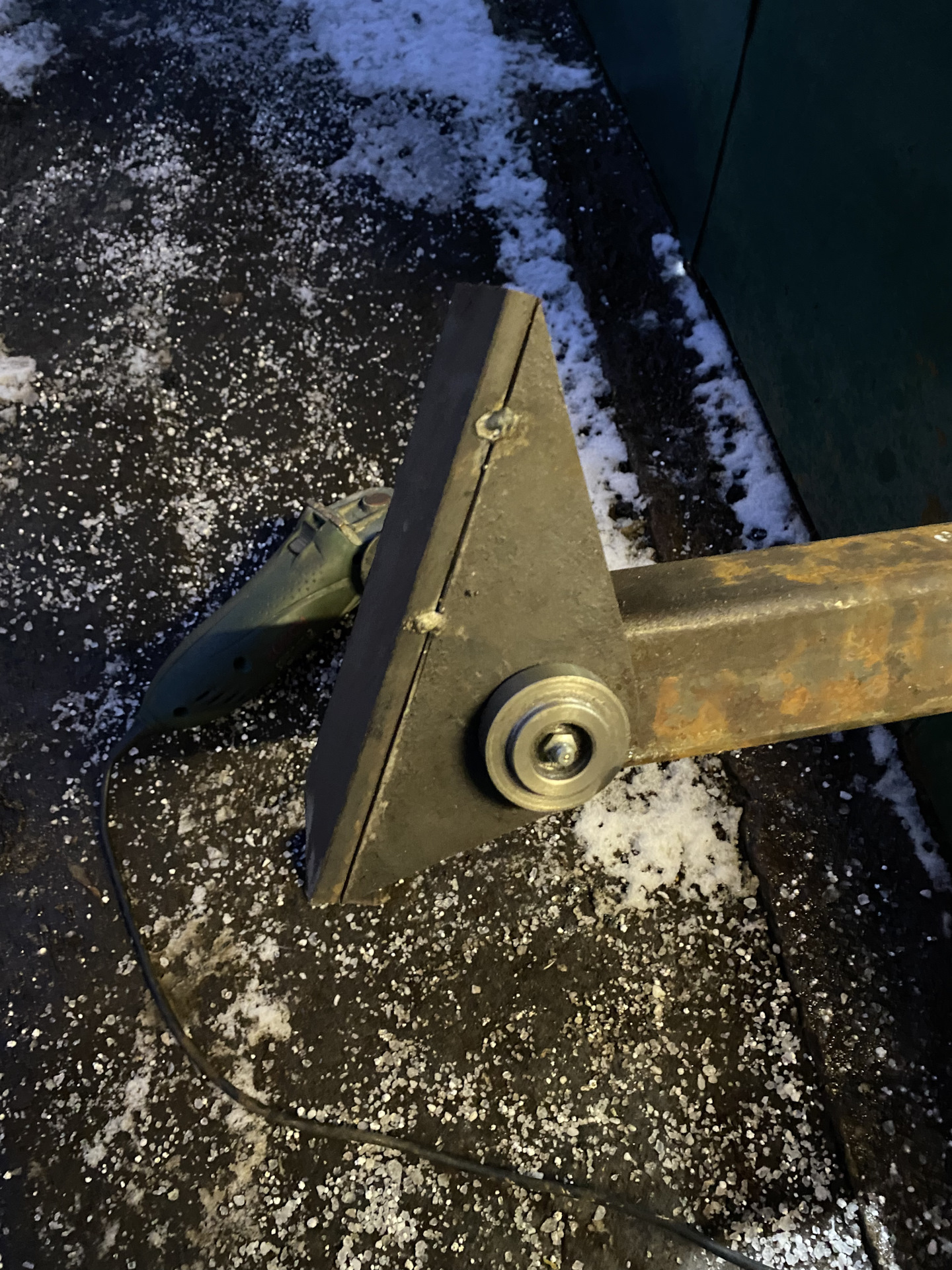

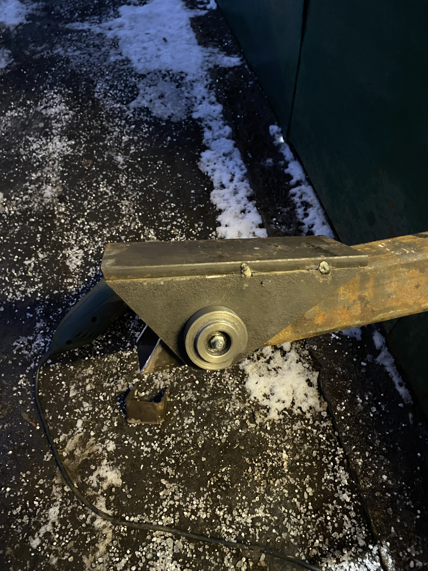

Далее коронкой на 52мм просверлил профильную трубу 60х60х4, получилось отверстие для втулки, которая туда будет в дальнейшем вварена, затем срезал углы, дабы обеспечить возможность наклона петли и после прихватки петель примерил их на будущий подрамник.
Максимальный угол наклона петли получился порядка 80градусов, это конечно же очень много, и он естественно будет ограничен длинной гидроцилиндров, но в то же время это хорошо, будет возможность толкнуться платформой, а также без проблем скинуть с платформы «жевачку»
