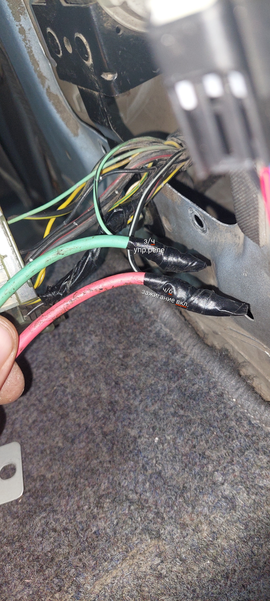

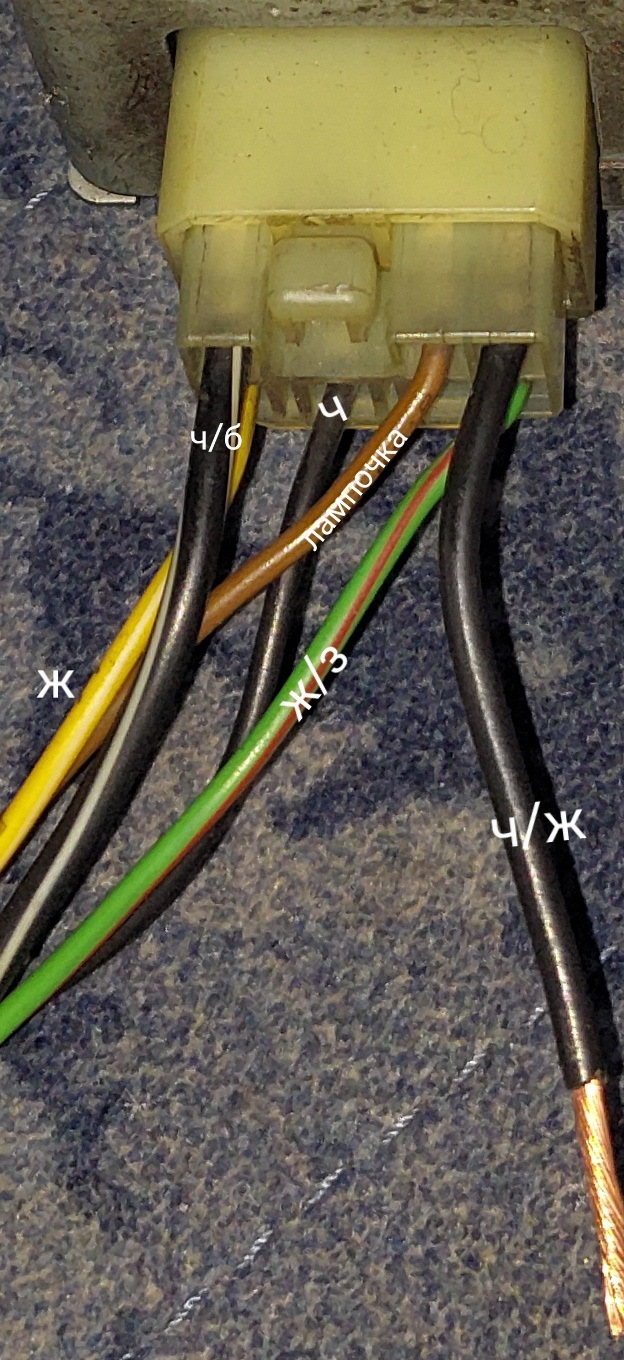

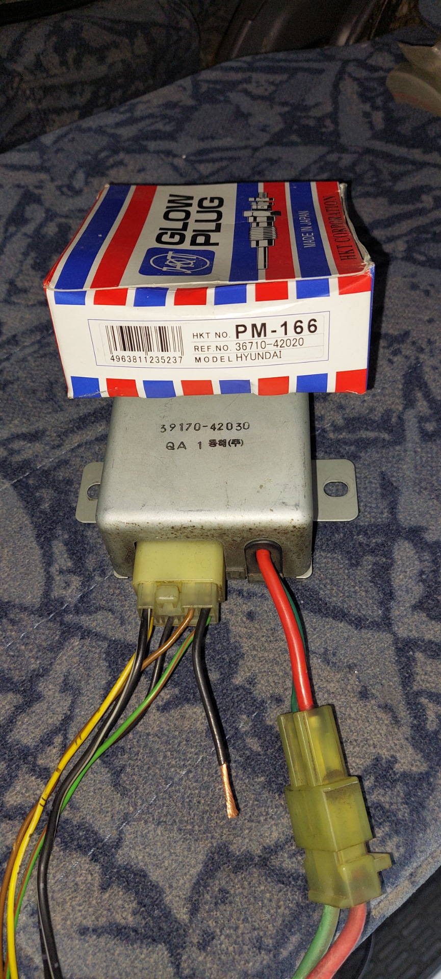

В общем, давно уже меня мысль эта терзала, с тех пор когда вкрутил последнюю запасную керамическую свечу.Ну про цены на них, я знающим рассказывать не буду, это лють какая то.Ну и как то неспешно, попутно искалась альтернатива.Так как наши родные блоки управления не работают корректно, ни с какими свечами кроме оригинала, решено было заменить всю систему накала.И хоть вебаста с компрессией мне и нашёптывали, мол нах надо, мы и так сможем, зачем нам тут чужие.но голос внутри меня, вещавший что все должно быть как надо, победил и решение было принято.Изобретать велосипед я не стал, а просто первое что подвернулось, это был блок управления свечами от грэйса.Докупил свечи от него же, датчики температуры у нас одинаковые.Забегая немного вперёд, скажу, что в данном блоке уже установлено силовое реле на 70А и подключение свечей можно производить напрямую с блока, но делать это я рекомендовать не буду, решение пусть принимает каждый сам.))

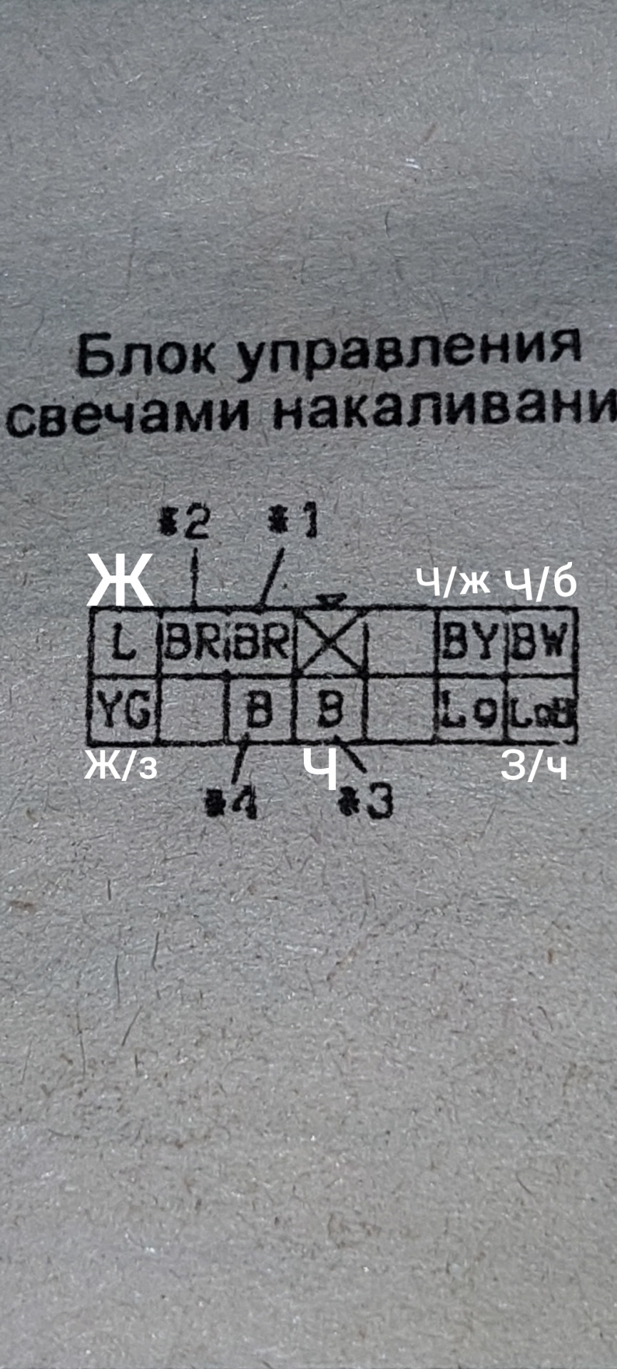

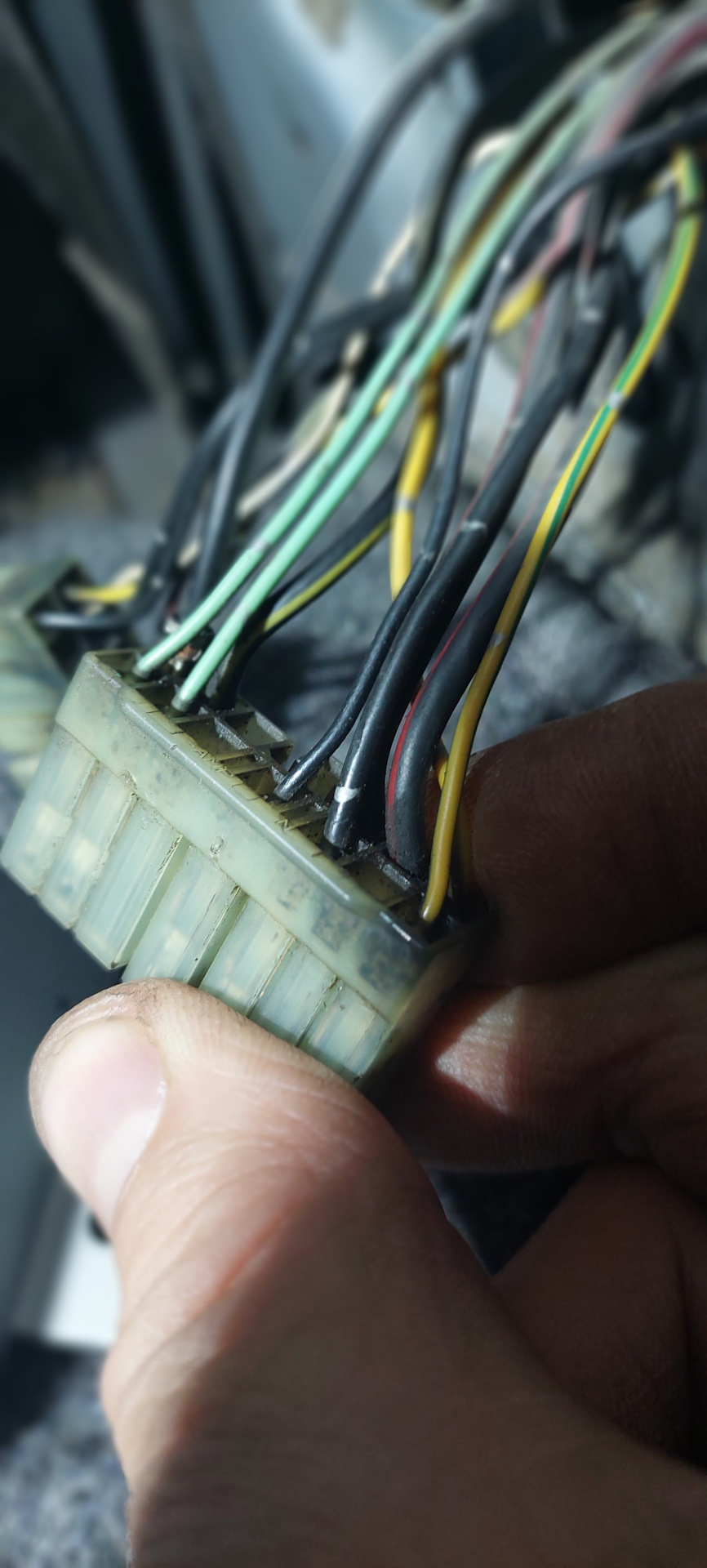

Берём умную книгу в руки, с электросхемами и начинаем изучать, что к чему прикручивать.По факту все просто.Достаем родной блок управления, вытаскиваем с него штекеры, нам нужен симметричный и начинаем.))Дальше на фото будет понятно какой провод с каким соединять.

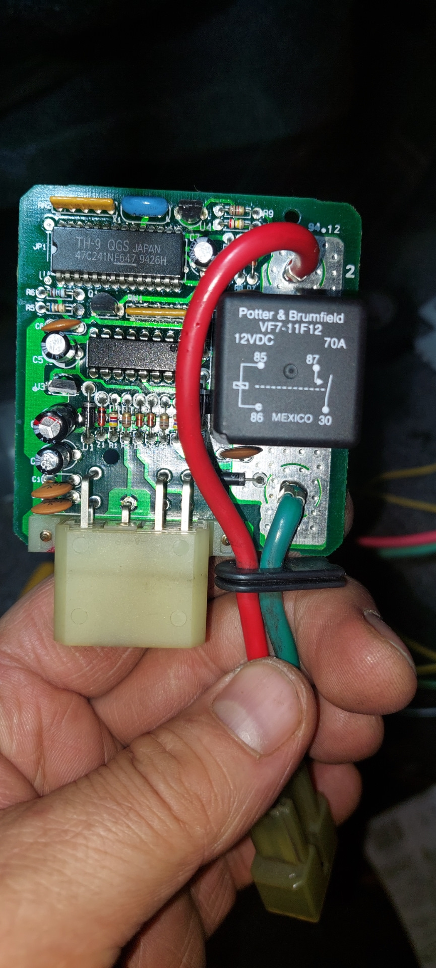

Коричневый провод в грейсовском штекере, это лампочка в панели, так как у меня её нет, подключать я его не стал, ориентир-щелчок реле.
Ну и радуемся простоте и отсутствию головных болей.

Я хочу кнопку поставить, потому что блок слишком мало времени свечи греет. Компрессия страдает, подольше нужно свечи греть пока троить перестанет. А кстати, сколько времени этот блок догревает?
Все зависит от температуры двигателя, чем холоднее тем дольше.Когда мотор горячий, блок вообще свечи не включает.
Такое же реле ставил, после того как один раз до этого заказал свечи керамику 6в (те что по мануалу) из Эмиратов а потом понял, что оно мне — … не надо. С этим блоком штатно 12 вольтовые cp07 вроде маркировка- работают на ура! Делов на 1,5 часа работы с перекурами, зато удовольствия куча. Нашел потом приборку с лампочкой накала и вообще стало суппер!
