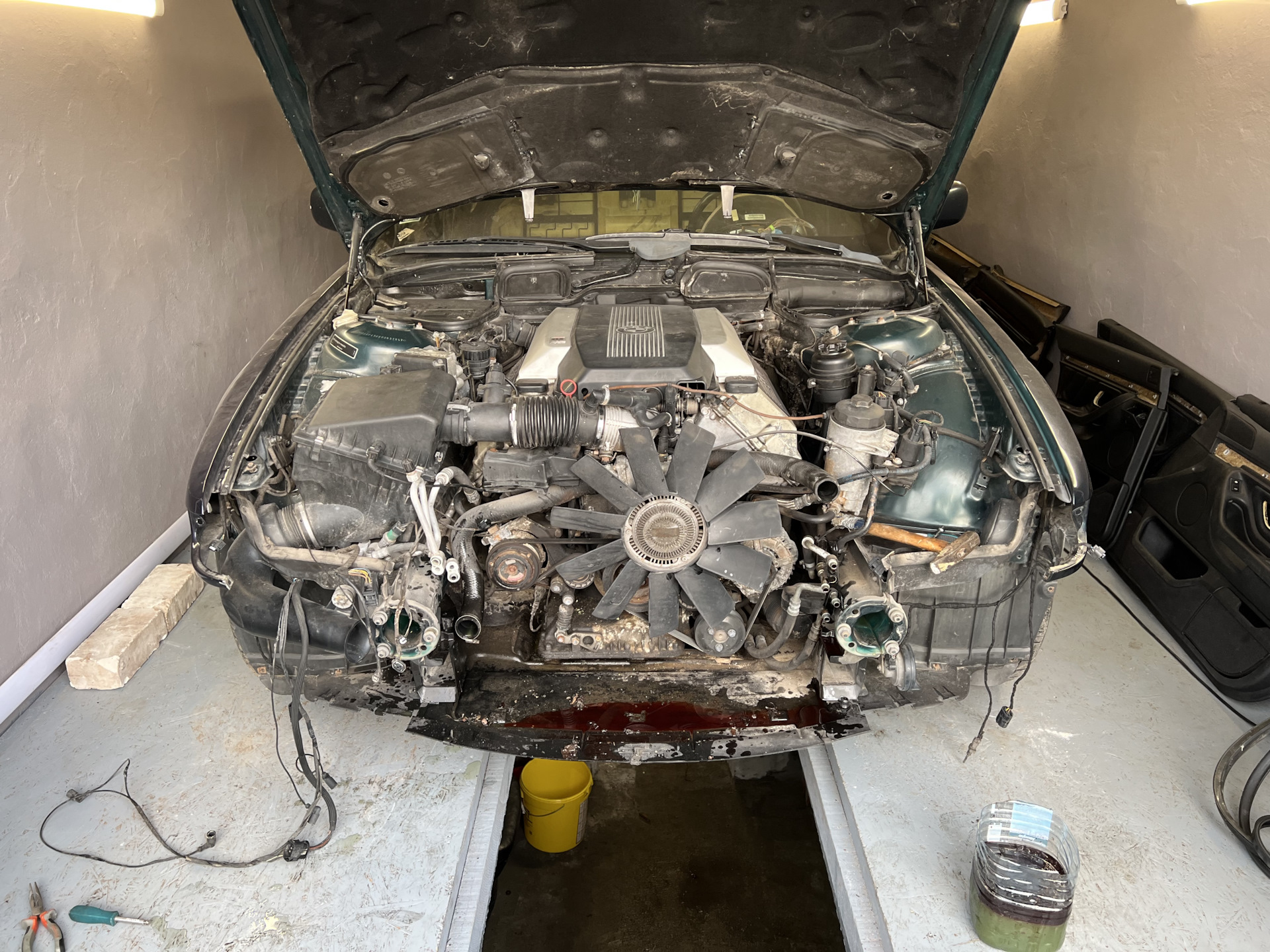

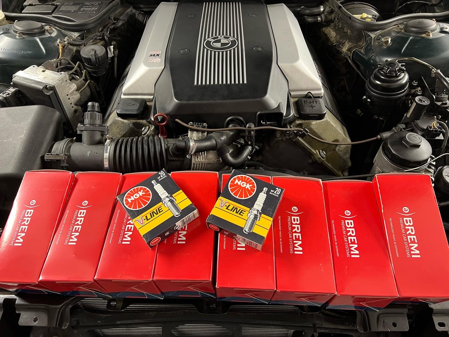

Всем доброго времени суток!

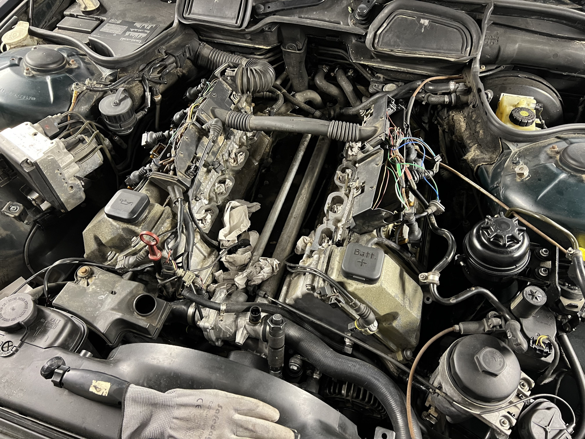

С подкапотной частью было проделано много работ, в первой части я опишу всё, что было проделано на сегодняшний день, а вторую часть я напишу после установки всего, что уже заказано, но не установлено.
Пациент готовится к восстановительным работам :)

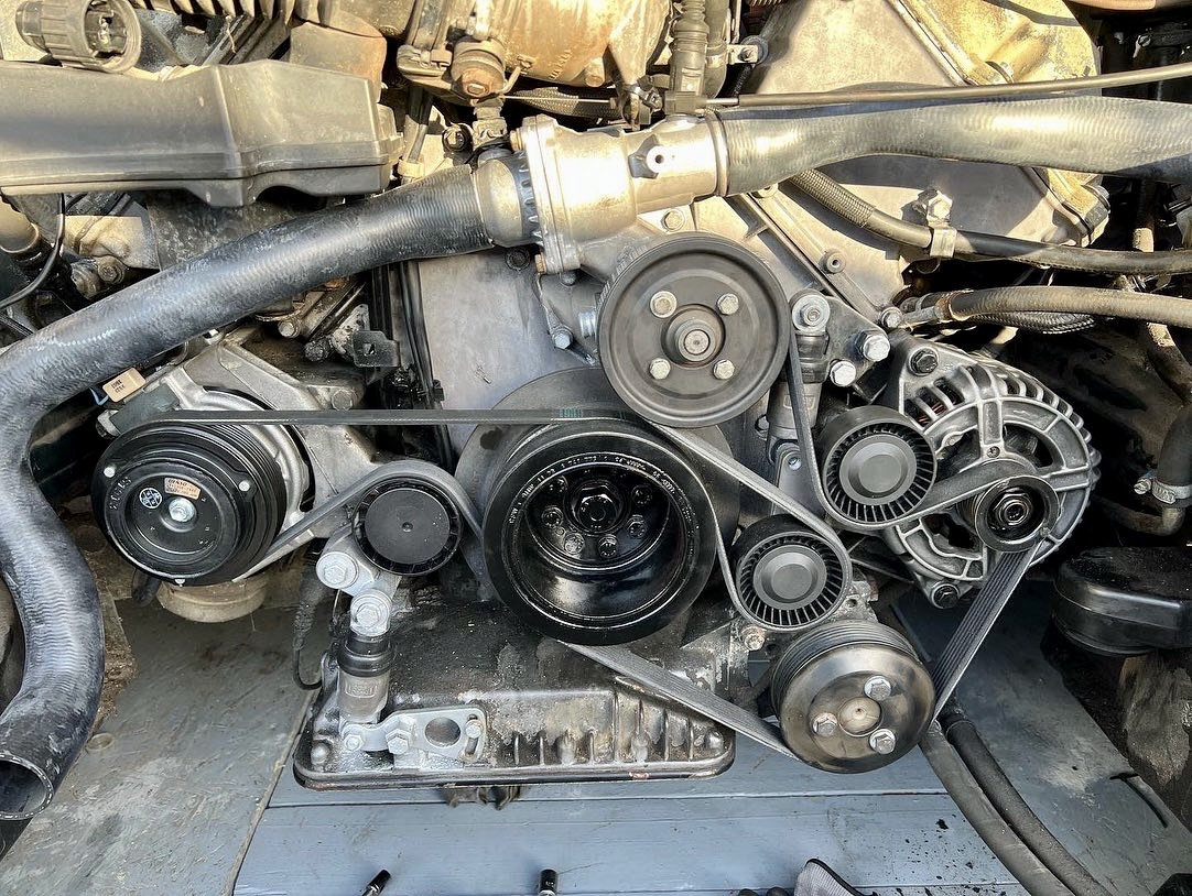

Поменяны все патрубки, ролики, натяжители, помпа и термостат:

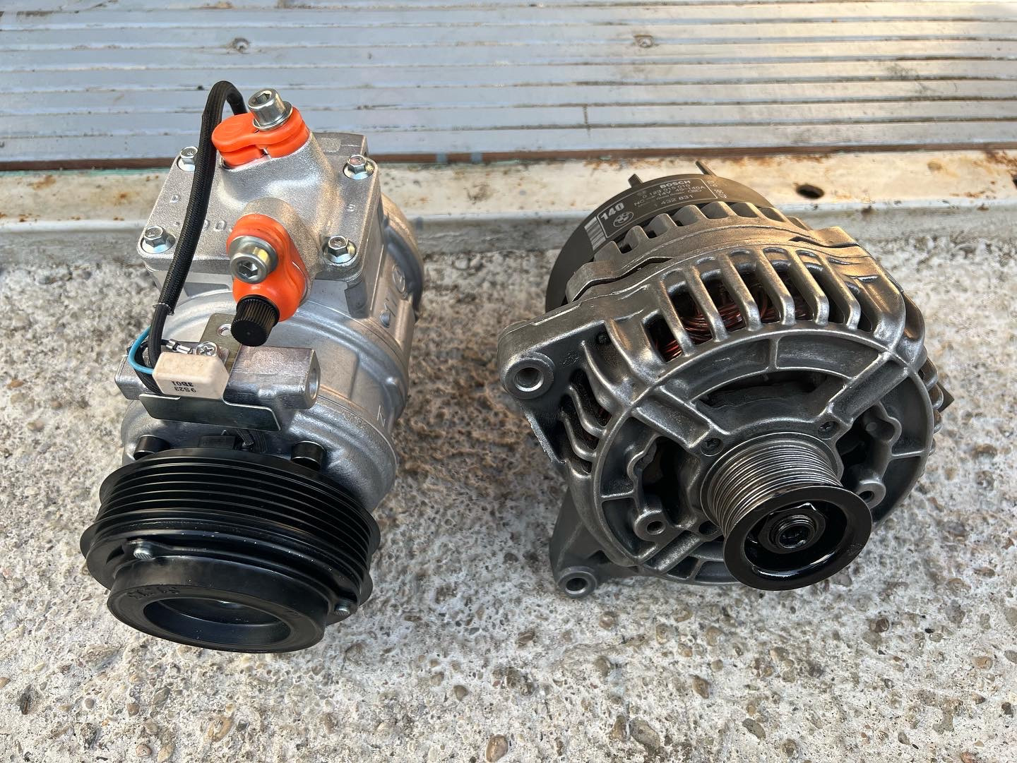

Куплен новый компрессор кондиционера (старый заклинил) и отреставрирован гениратор:

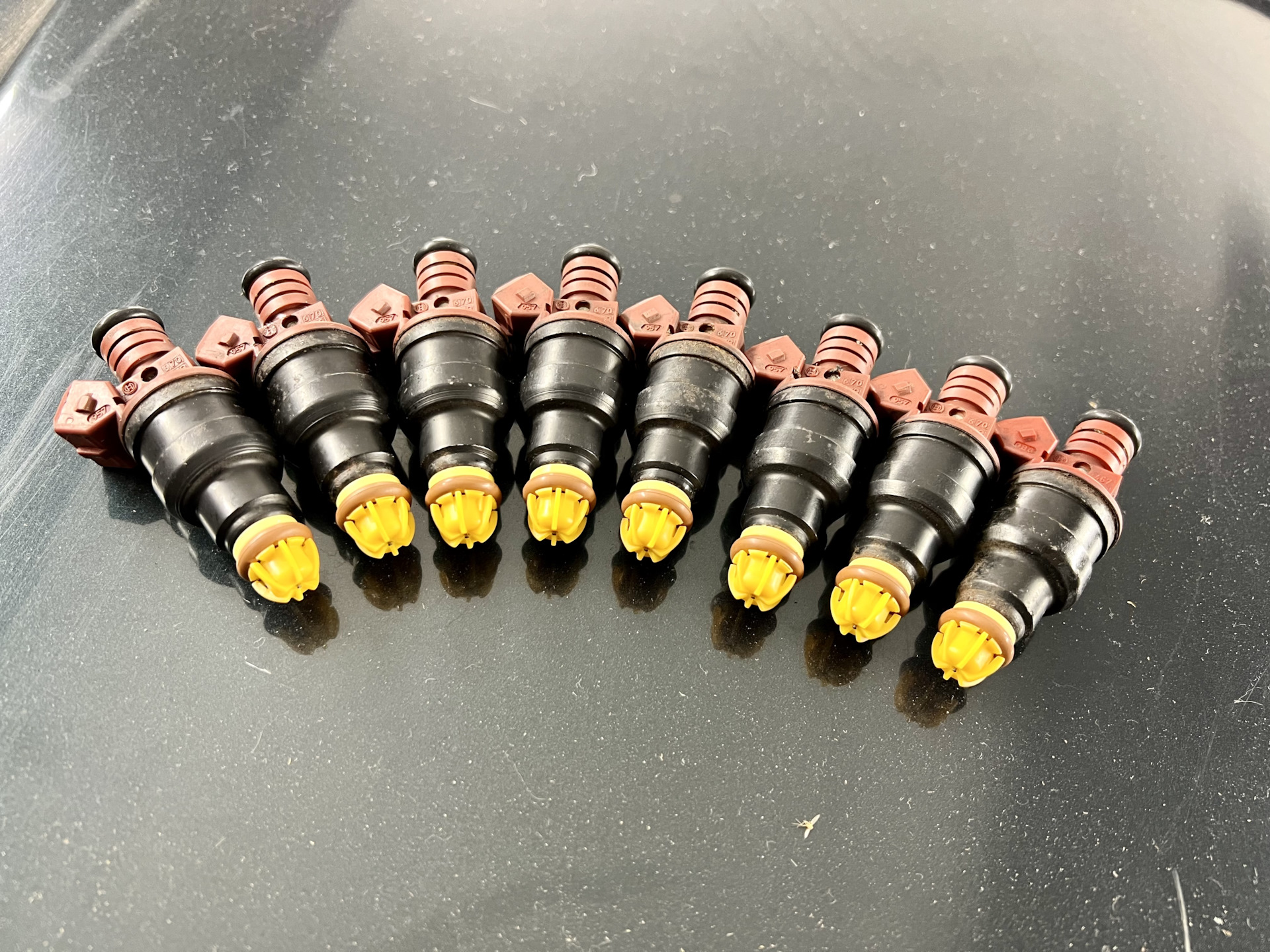

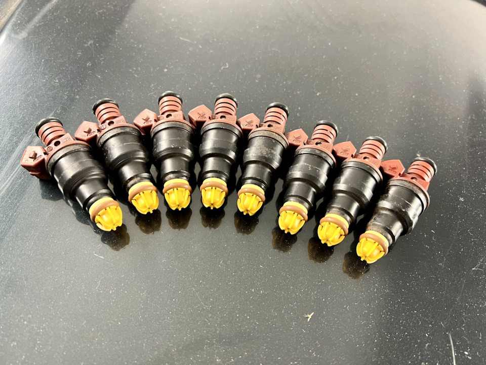

Отреставрированы топливные форсунки и проверяны на стенде:

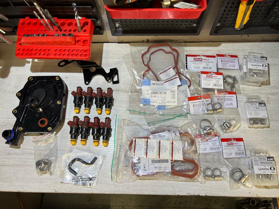

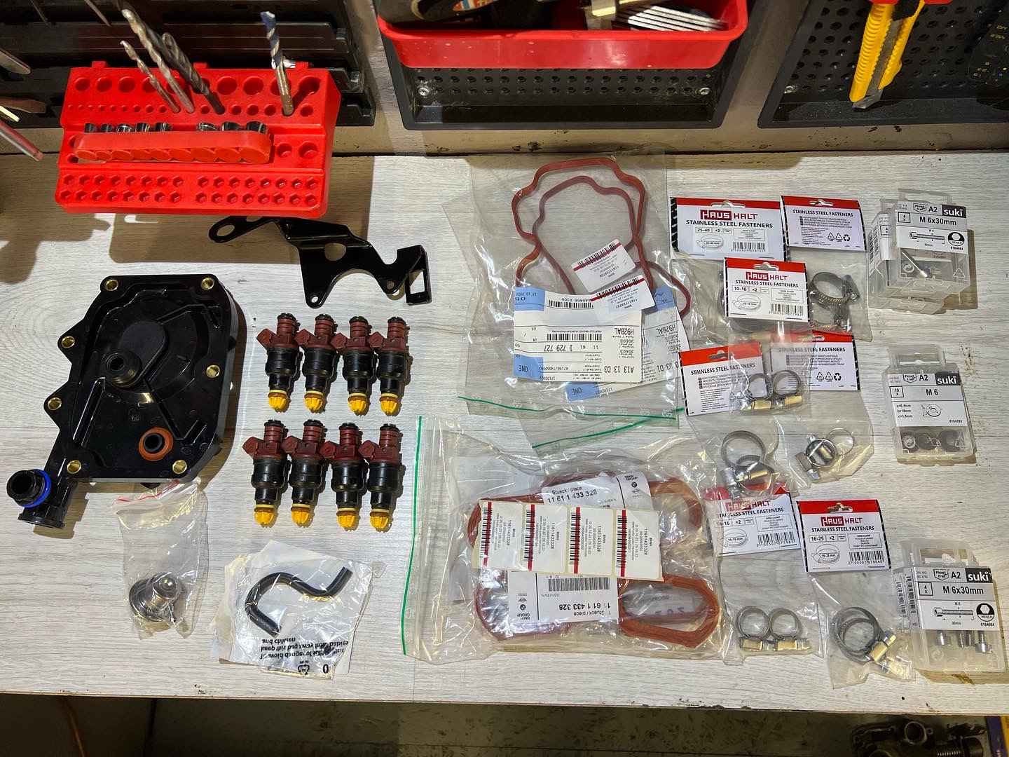

Замена КВКГ, прокладок впуска, ваакумных шлангов, форсунок, воздухомера, датчика распредвала и лямбды:

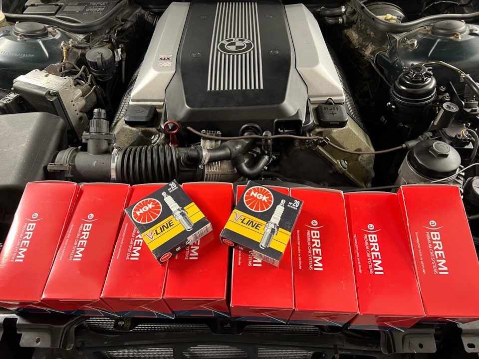

Новые катушки и свечи:

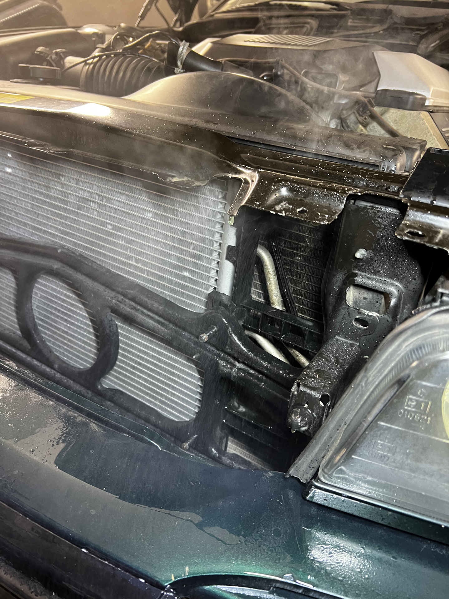

Новый радиатор кондиционера и лопнувший основной радиатор :)

— Пробка ОЖ (Моя давление не скидывала, результат на фото выше)

подскажите производителя нового компресора кондиционера и номер
К сожалению не могу помочь, когда заказывал, то заказывал — NRF 32464, но позже отзванили и сказали, что нету в наличие и предложили DENSO, бьется сейчас по коду — DCP05039, но у него 3 точки крепления, а в моем случает 4. Тут нужно быть внимательным.

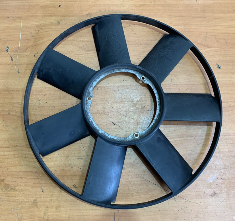

BorisPivko подскажи номер вентилятора на рендж? На В12 пойдёт?

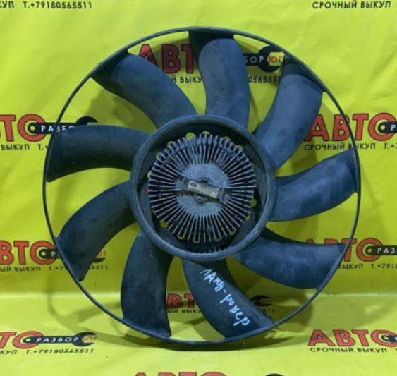

По взаимозаменяемости, если у тебя с м62 стоит то 100% подойдёт. Просто я не заморачивался когда покупал, увидел что стоит на ренже с мотором м62 и не задумываясь купил. Вот теперь у меня такой пропеллер. Дует ниебически, с холодным термостатом работает хорошо.
Вот с реста е38, е39
Вот с ренжровера, у меня такой стоит
Да, именно такой и закажу новый :-)
BorisPivko
Хмм, посмотрел еще раз, а у меня в корзине обычный, спасибо! Буду знать и закажу правильный :-)
BorisPivko
Есть номерок детали?
Есть только ссылка в авито
www.avito.ru/gelendzhik/z…id&utm_source=soc_sharing
Поищи вискомуфта с пропеллер ом на ободе. Есть неприятная вещь когда пропеллер разлетается в разные стороны уничтожая все на своём пути
Знаю. Она у меня стоит в списке на замену вместе с вентилятором кондиционера которого у меня вообще нет :-)
