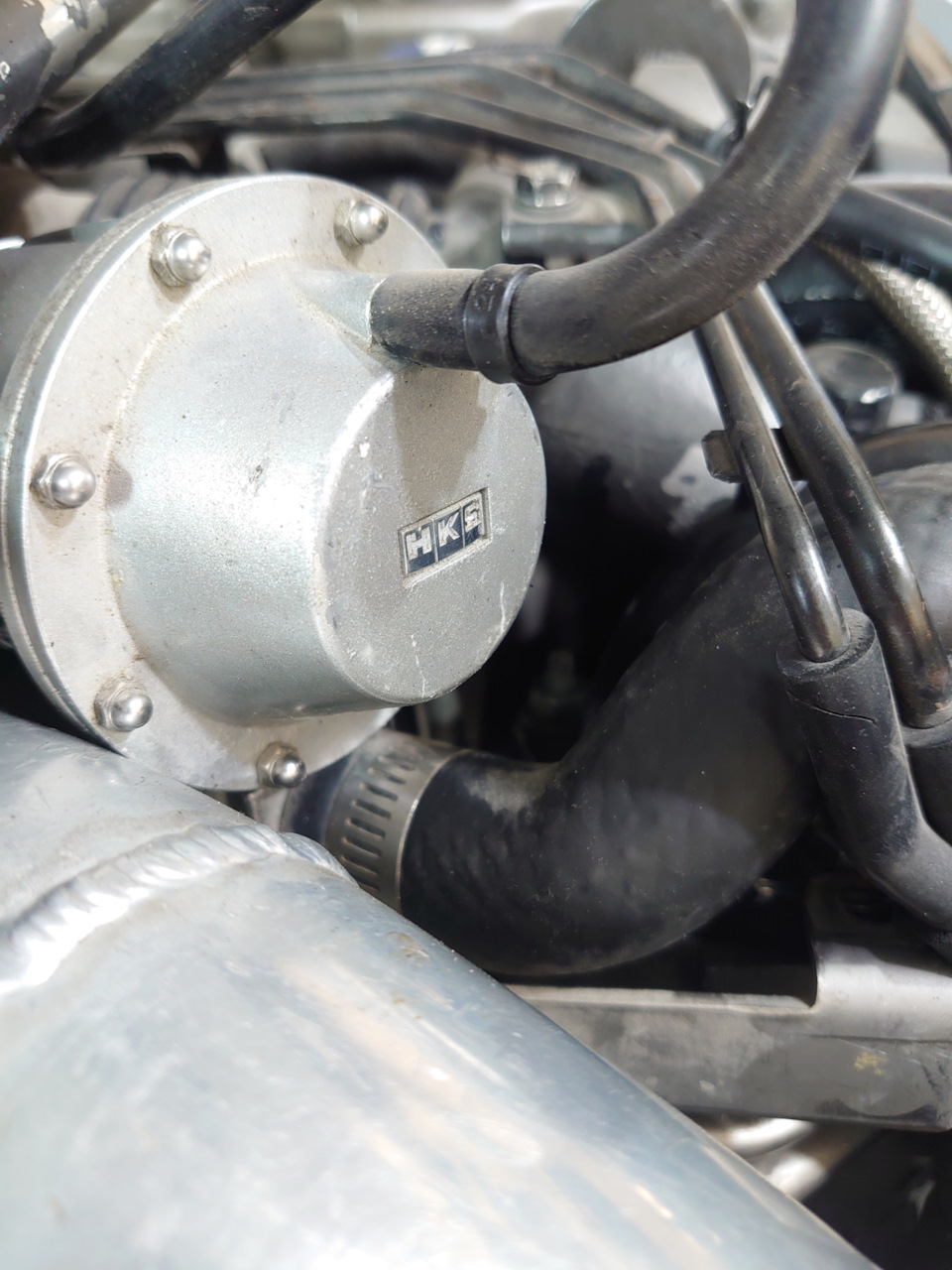

Ещё одна редкость в копилку, оригинальный булок офф именно под мой мотор, именно для Vvti. Очень громкий, тот недостающий звук в симфонии турбо Супры, теперь всё как надо.
Ходят слухи что на нём машина едет хуже, чтож, я все покажу в цифрах, сразу после начала сезона, но положа руку на сердце, я готов ехать спокойнее и просто наслаждаться звуками …

а в чем разница от остальных? он как то решает проблему с маф?
Да, с ним не глохнет машина при сбросе газа
как это реализовано? )
В этом и главная загадка, ведь то что МАФ посчитал, он все равно скинул в атмосферу, а не во внутрь:) поэтому и взял, буду выяснять по суху
ок, буду ждать новостей.
VBorinskikh
Не понимаю почему должна глохнуть машина при установке блоу? У меня стоит сток байпас и блоуофф. Все работает в штатном режиме. Едет как и должен сток.
патаму что маф посчитал скока вошло воздухо, мозгу передал инфу. Форсы налили, а воздуха оказалось меньше. В итоге когда резко газ отпускаешь, происходит перелив и тачка глохнет. Выкинь блоу и тачка поедет лучше))
Еще раз повторюсь у меня стоит блоу и сток байпас. Ничего не глохнет. Все пшикает и тачка едет все свои положенные секунды 🤷♂️
Ты понимаешь при каких случаев она может заглохнуть? Могут просто обороты просесть, это не столь важно. У тебя сейчас смесь совершенно неправильная. На ввти мотора со сток мозгами вообще нет смысла ставить блоу, только ради звука. Сколько раз проверено, едет хуже. И едет не все положенные, может лучше))
