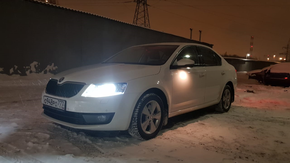

Всем доброго времени суток!
Помогите советом, без объявления войны выскочил джекичан, тут же припарковался где смог и начал читать ошибки, вылезла P2681. Почитал драйв, у всех при появлении данной ошибки наблюдаются ещё и следующие симптомы:
1. Температура ОЖ выше 90
2. Холодный воздух из печки
3. Уходит антифриз
4. Потеря мощности
5. Не заводится6. зуд в районе кошелька
У меня таковых симптомов нет. Сбросил ошибку и поехал, всё нормально. Прошло пару дней и она опять выскакивает. Залез под капот и начал высматривать подтеки какие-нибудь, всё чисто.
Подскажите, пожалуйста, термостат умирает? И куда лучше обратиться на юге Москвы для устранения неисправности?
UPD: купил термостат с помпой в сборе INA 538036010 и поменял, проблема решилась. После замены понял, что авто стала быстрее прогреваться. Всем спасибо)
