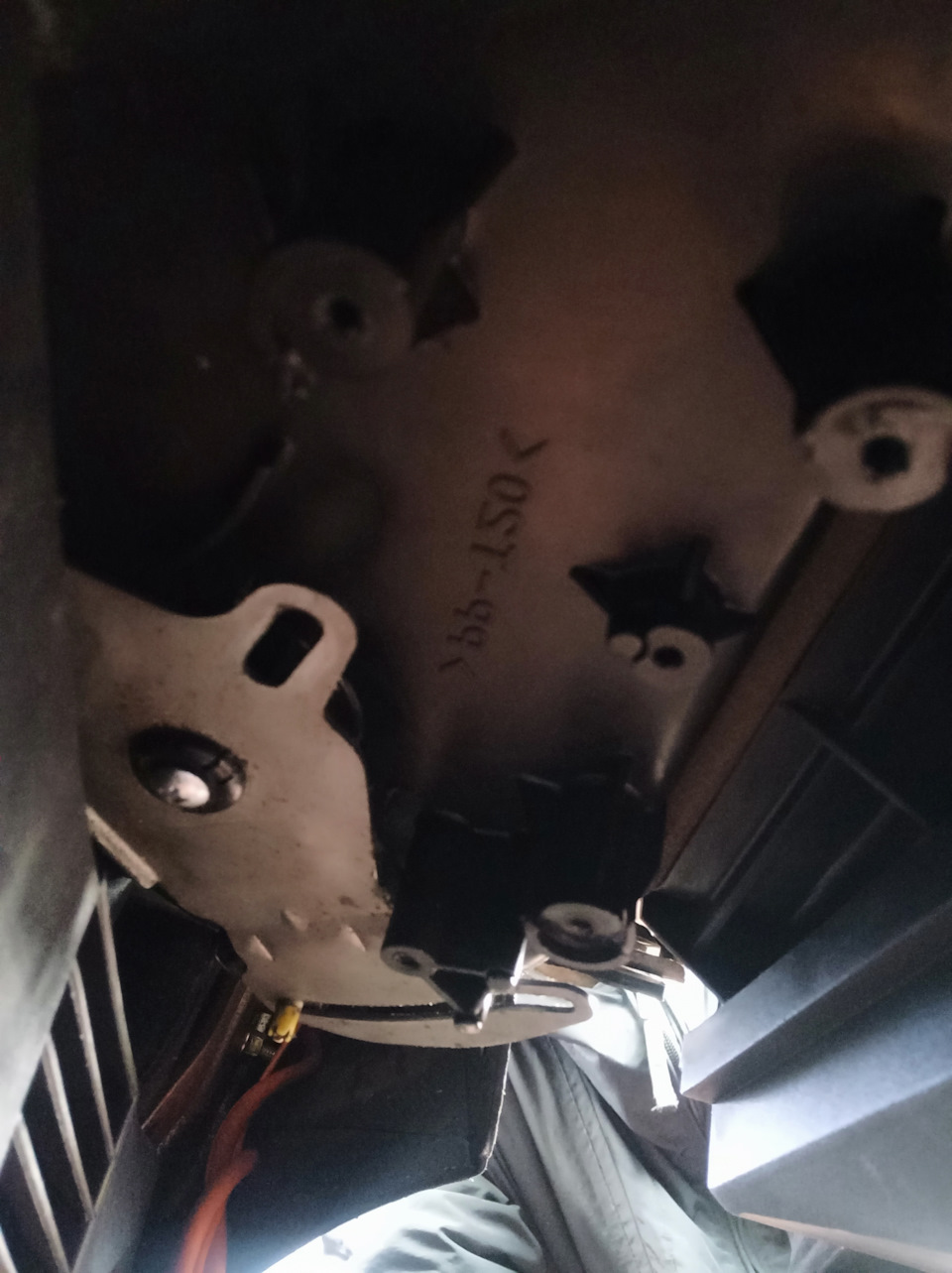

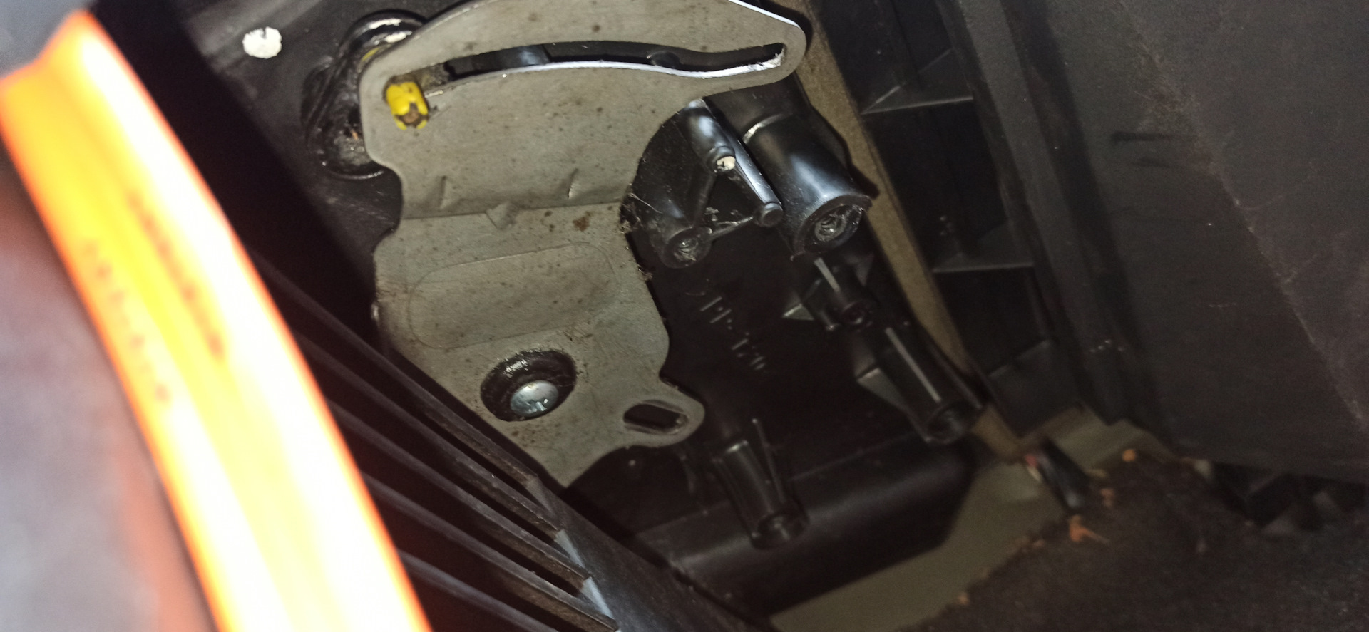

Вчера я обнаружил проблему и понял как её решить, сегодня уже при свете дня к ней приступил, я бы хотел показать и объяснить причины почему у меня всё было так криво, во первых менять актуатор это то ещё занятие, и я думаю из за этого он у меня был собран не правильно и находился в отверстии которое отвечает за открытие шторки а не на своём положенном месте, я потратил около 40 минут что бы дойти до одной случайно мысли как всё это собрать, что бы быстро и аккуратно поставить актуатор на место, пиотяните посильнее саморез который находится ближе ВСЕГО к вам, так вы получите плотное прилегание актуатор к посадочным местам и легко закрутите оставшиеся труднодоступные винтики, мне к сожалению такой информации при замене найти не удалось, надеюсь она сэкономит Ваше время))

В машине было холодно, пр — 20 на климате 32 дуло так как будто на климате 22-23 максимум, что бы хоть как то терпимо становилось приходилось включать рециркуляцию на пол часа, а летом из печки жарило Ташкентом при выключенном климате, кароче заслонка не работала из за не правильно собранного актутатора. Проверить это очень просто садишься на пассажирское включаешь камеру заносишь под бардачке слева там увидишь пр крытй маленькой защитой контакт ну и щелкаешь климат с 17 до 32 и обратно, если задвижка железная выезжает значит актуатор рабочий если ты её не видишь соответственно либо актутатор как у меня стоит не правильно либо он приказал долго жить. На сонатах это очень частая проблема у многих зимой сейчас так.
