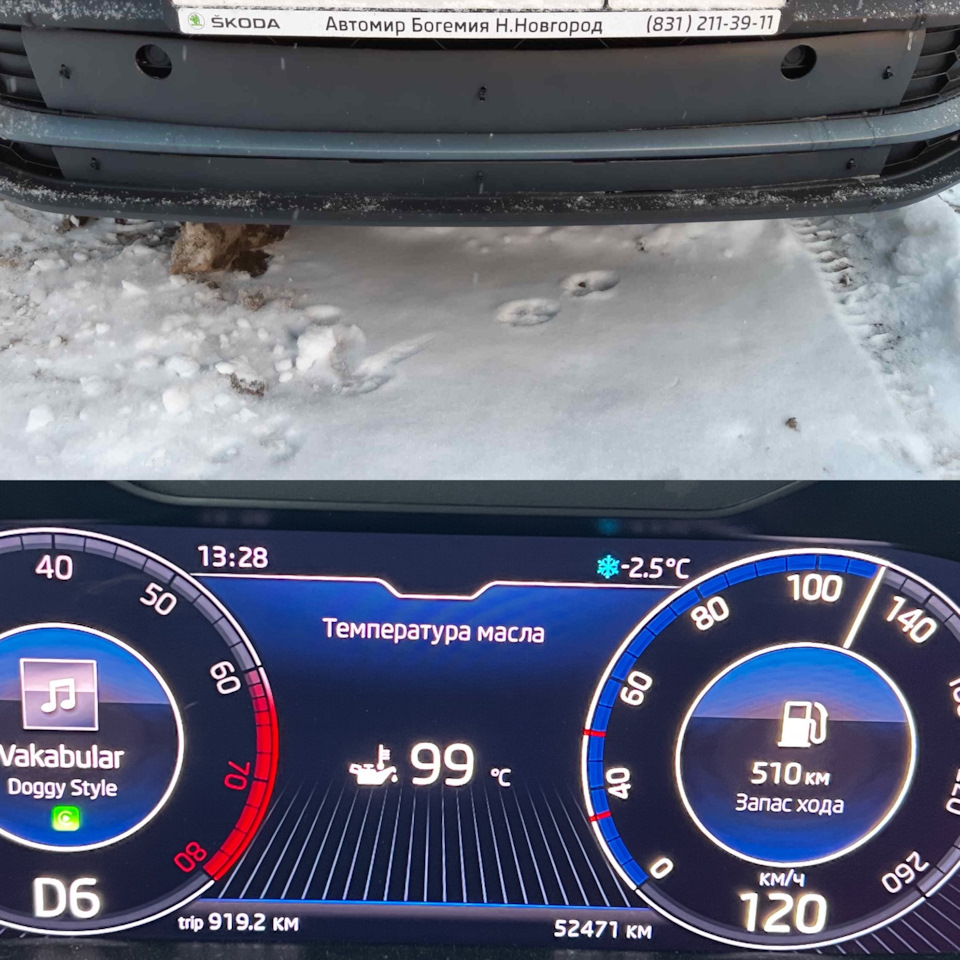

Наконец-то установил и протестировал зимние защитные экраны от компании MV-TUNING. Как я уже писал экраны повторяют геометрию мест для их установки и поэтому прилегание без каких бы то нибыло зазоров. Всё чётко. Установка без разбора машины за 10 минут оба. При необходимости их снять времени понадобится ещё меньше. Выбрался на трассу посмотреть какая будет температура масла на скорости. Вобщем на скорости от 110 до 120 км/час масло в пределах от 86 до 90°C, что очень хорошо. Экраны смотрятся зачётно, как-будто "оригинал-оригинал" от ВАГа. Когда появится нижняя часть экрана брать или не брать сомнений нет.

чет низковата т. на трассе 120-130 — это обычно 104-106 градусов. на октахе и супербе. откуда 86-90? такого на ваге не должно быть.
Спокойная езда при минусовой температуре. Мотор 1.4
речь все-таки шла про движение с высокой скоростью )
Я зимой по скользкой дороге не гоняю.
? ))) я наоборот, должно же преимущество 4х4 использоваться. ))

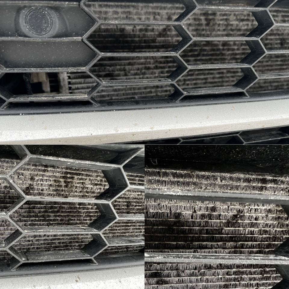

На фото от мороза такое? Че то думаю нет. От того, что на фото эти экраны не помогут
На фото соль.
Соль разве что кирпичная? Обычная соль соты не замнет, да и что бы ее столько много было нужно радиатором в гору соли въехать
Фокус не на замятые соты, на это плевать вообще. Весь радиатор в разводах от реагентов.
И что? Разводы кстати в основном и не от реагентов )) весной -летом то же вода не чистая на дорогах.
А тут помыл и все )

Нафига оно на 1.4 да еще и в европейской части страны
1.4 сам по себе писец горячий двигатель, в котором температура масла при быстрой езде летом может достигать 125 градусов
У меня 1.4, 125 лс.
Я про 1.4 и написал
На Рапиде на нем откатал 65к км
Очень горячий двигатель

У меня без экранов на 110-130 температура 93-98.

Я поставил не для тепла, его и так хватает, а больше для предотвращения электрохимической коррозии начиная с пакета радиаторов, заканчивая электро соединениями в подкапотке.
Для этого надо вниз ставить. У меня есть фото пакета в разборе после 4 зим
Ну, основные повреждения идут снизу. Если спасать бутеры, то закрывать низ.Вверху сетки достаточно.

Это чей такой радиатор? Пипец забитый.
Соседский кодиак 2021мг… спецом сфоткал)). Кому то важнее охлаждение по стоку зимой, а кому то радиатор кондея раз в 4-5 лет менять. Ещё вот такой пациент есть.

Для меня главный параметр температура масла.
Масло через низ продувается, в большей части.

Интересно, почему на всех приборках гражданских автомобилей штатно на доску приборов выведено показание температуры ОЖ, а не масла? 🤔
Потому-что критичнее.
А долго по трассе ехали? И сколько было за бортом?
40 км до деревни, за бортом был всего -1.
Ну за 40 км прогреется движок!
Эх, для дизелистов такие температуры масла только в мечтах)))
Обычно за сотню…)
skoda-kodiaq.ru/forum/viewtopic.php?t=1051
Какие температуры?
За сотню градусов.
