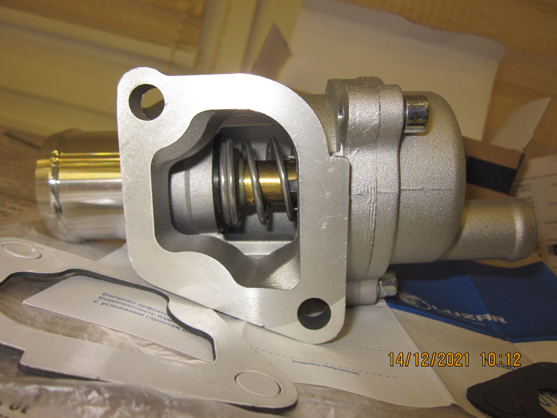

При замене сцепления необходимо снять впуск ДВС. А что это значит? Правильно, открывается очень хороший доступ к термостату. Так-то по работе термостата у меня нареканий не было. Однако в нете встречал немало случаев заклинивания термостатов на Вестах. Причём бывало что клинили они и в закрытом положении… Одной из вероятных причин может являться не самая ресурсная ОЖ «Синтек», залитая с завода. Подробнее здесь: www.drive2.ru/l/588611181497817005/

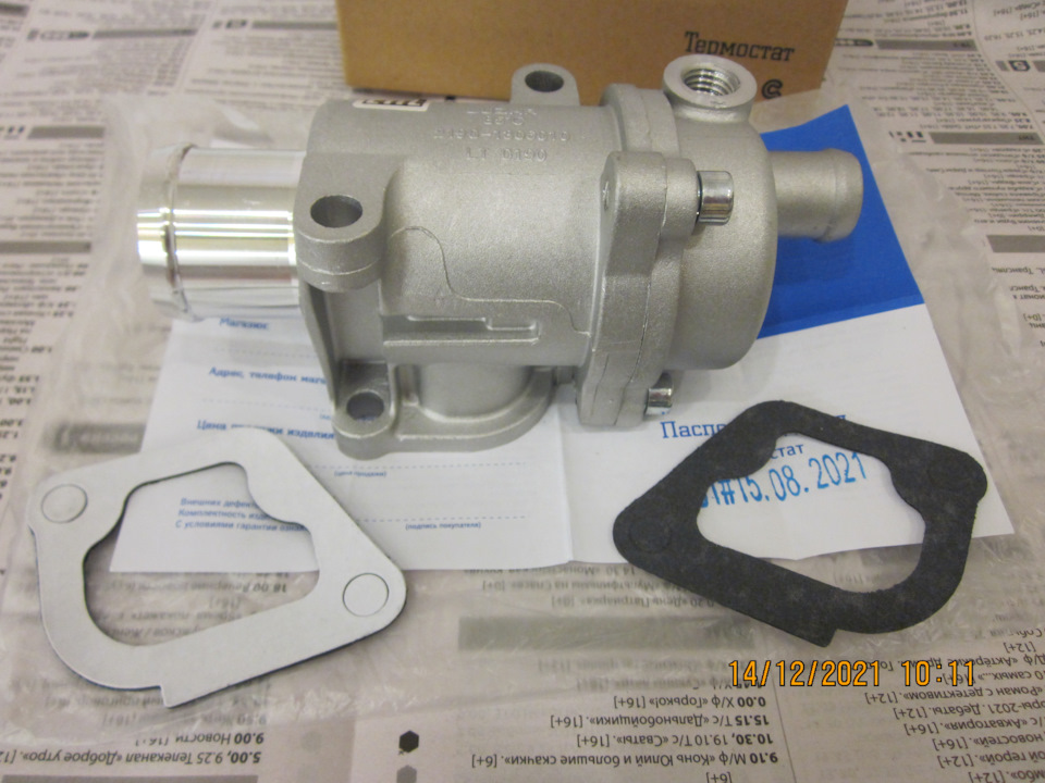

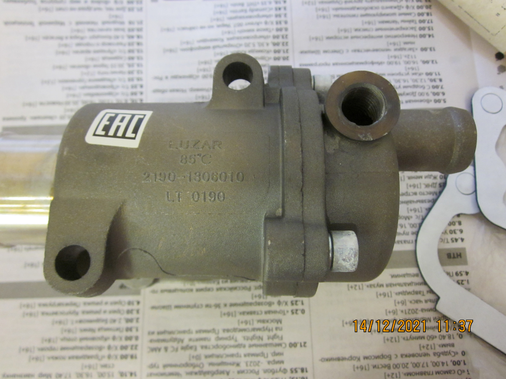

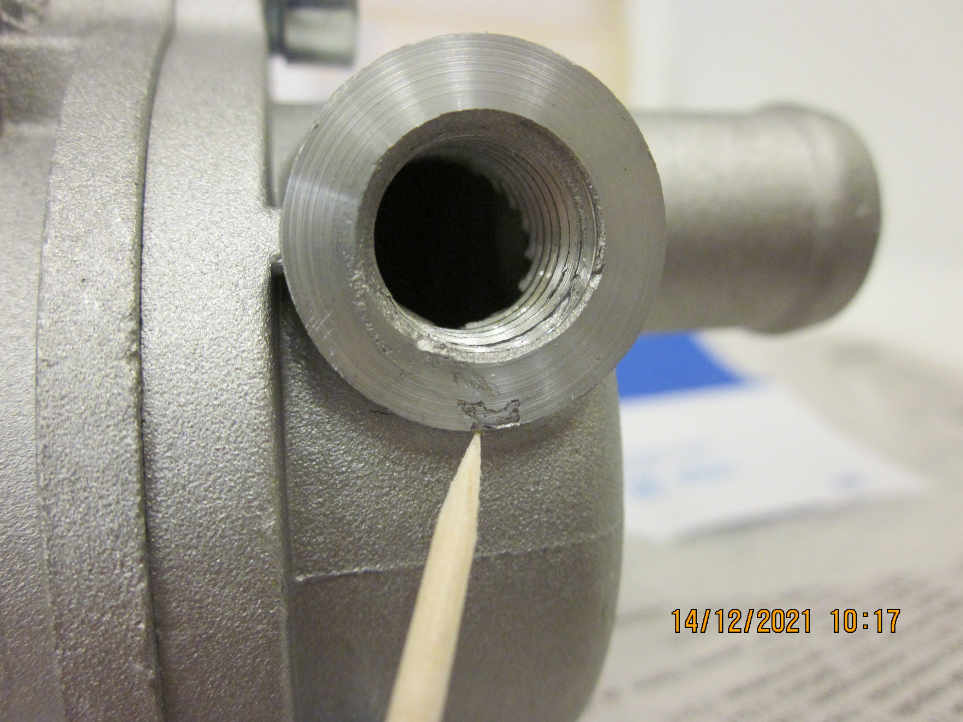

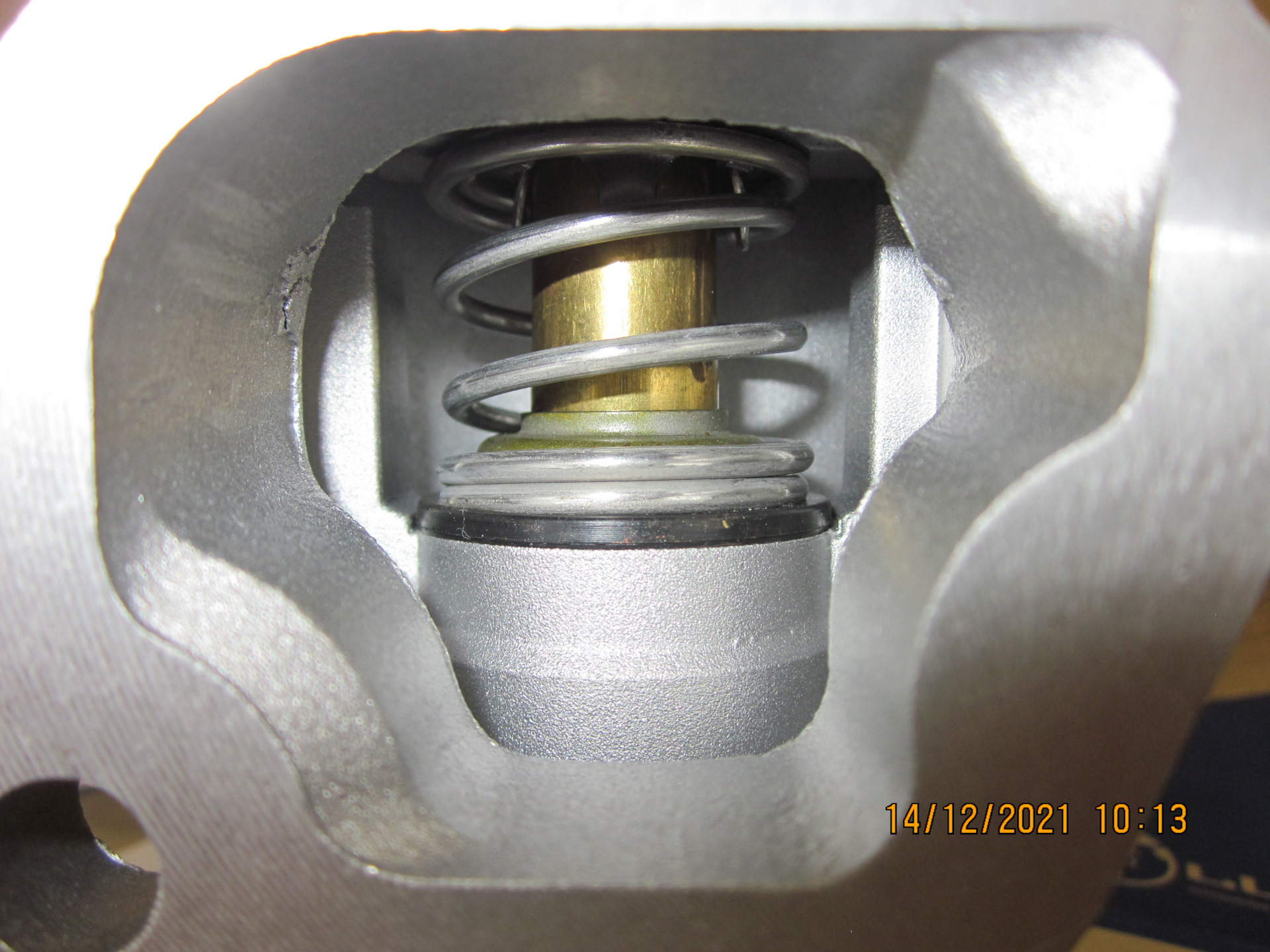

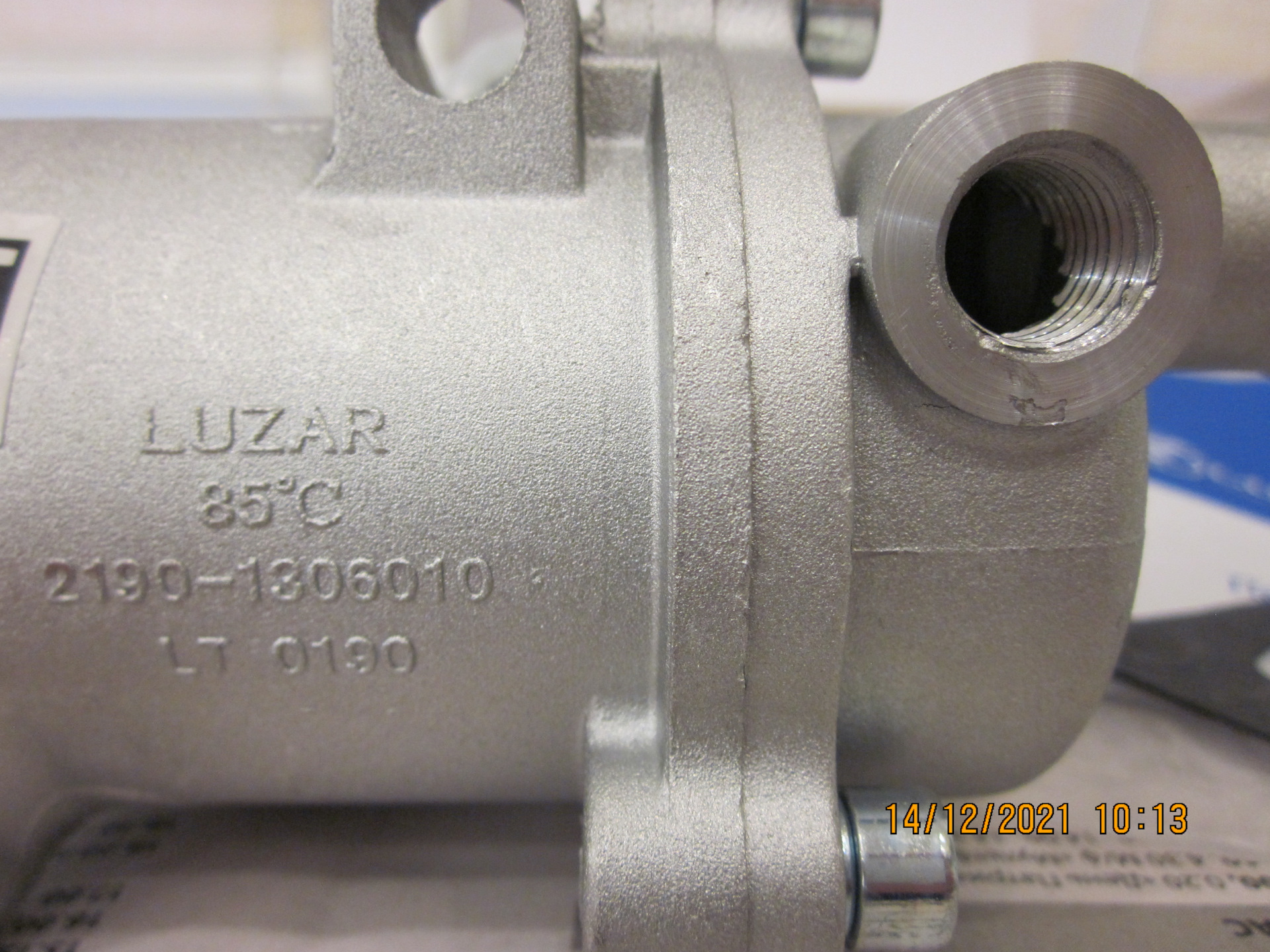

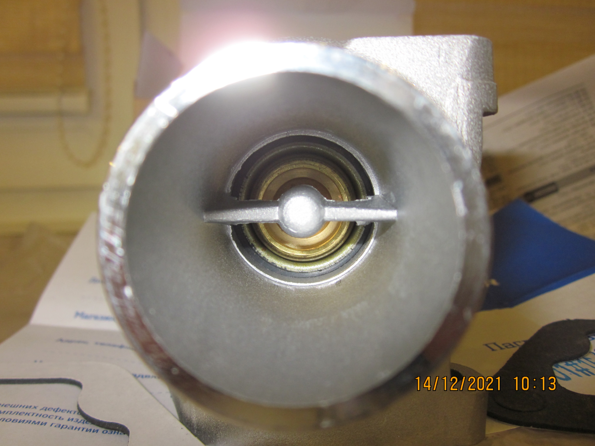

Решено было по случаю заменить профилактически термостат. Изучив сравнительный тест от ЗаРублём www.zr.ru/content/article…1893-termostaty-i-pesets/, мой выбор пал на неоригинальный термостат LUZAR 85°С для Lada Granta, Kalina, Priora, Vesta, Datsun артикул LT0190. У него у единственного клапан был «обут» в резину, и он единственный был на 100% герметичен, за это он мне и приглянулся.

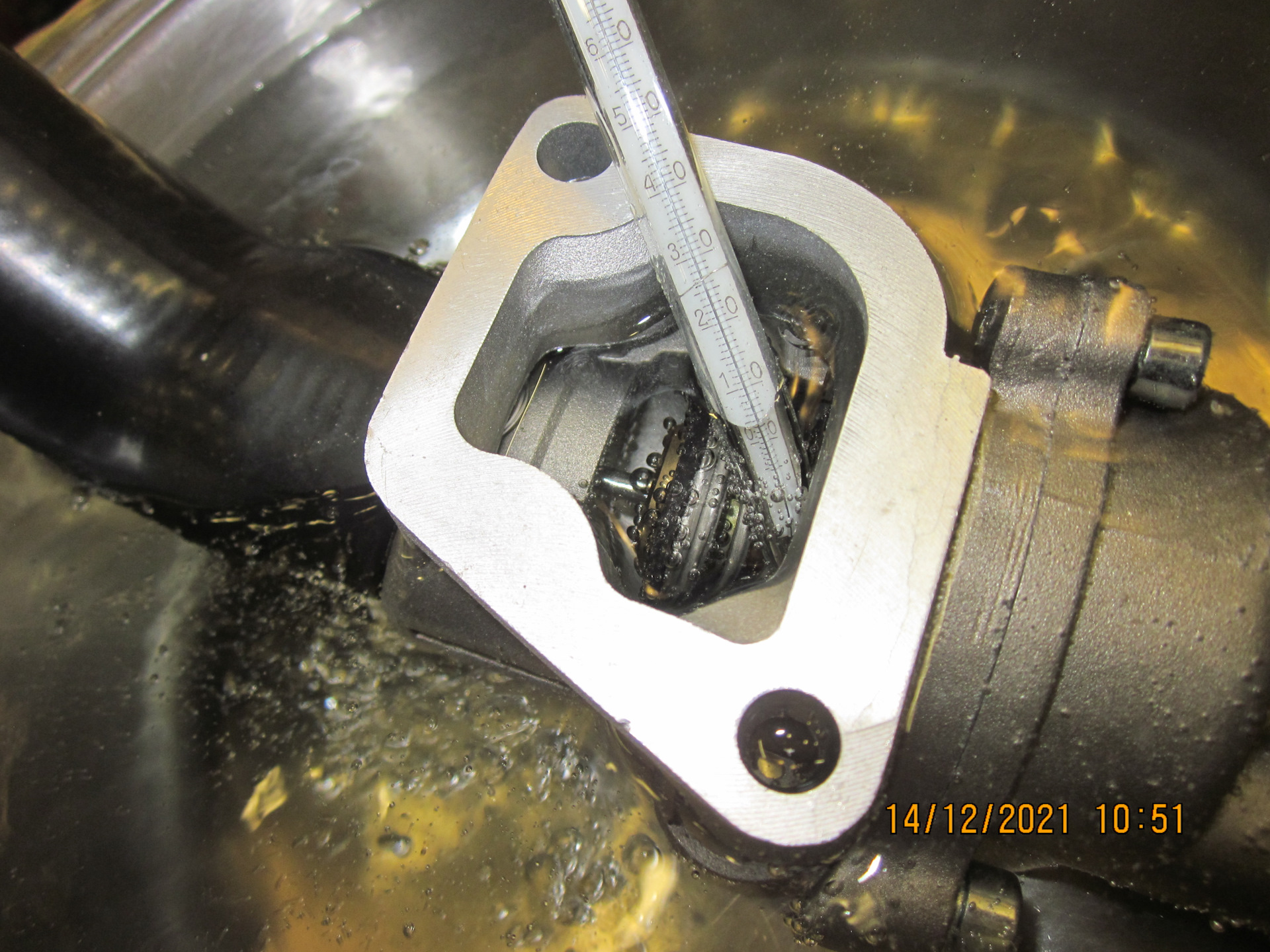

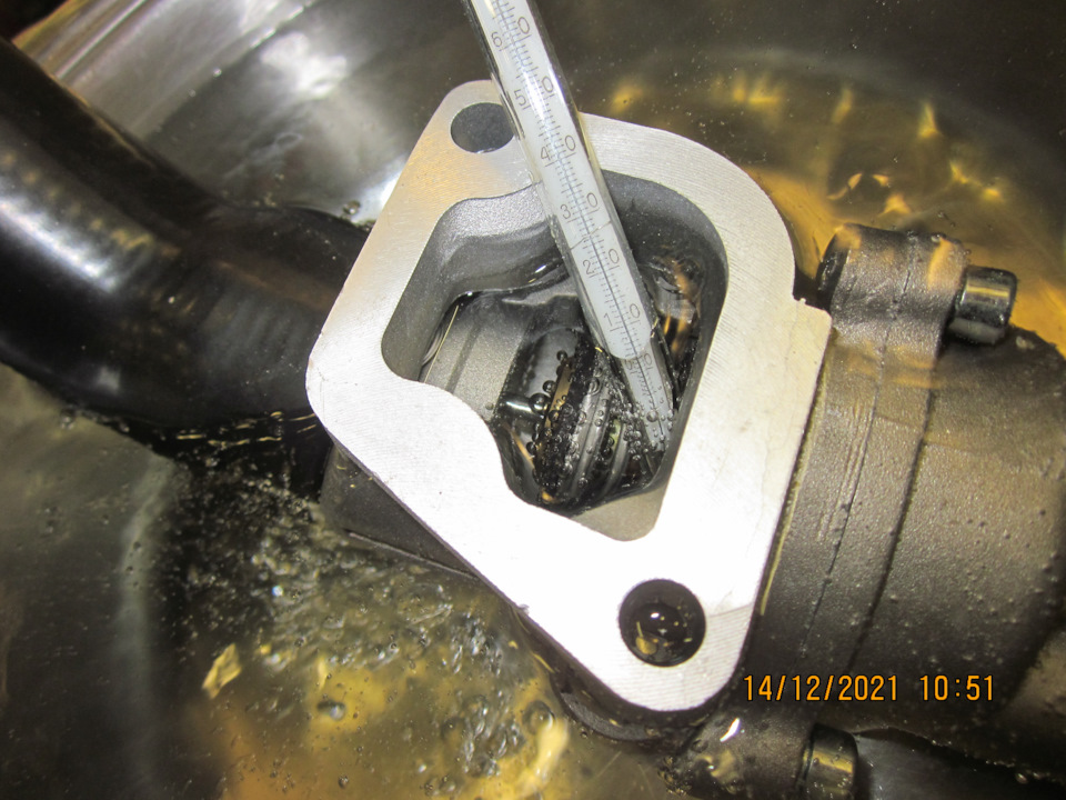

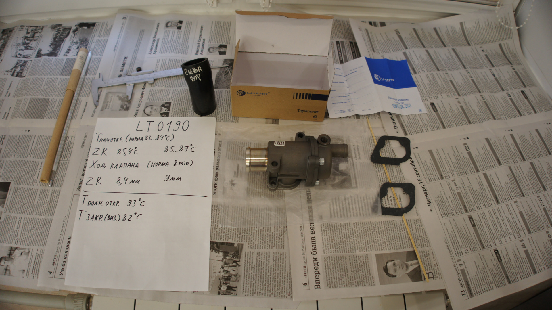

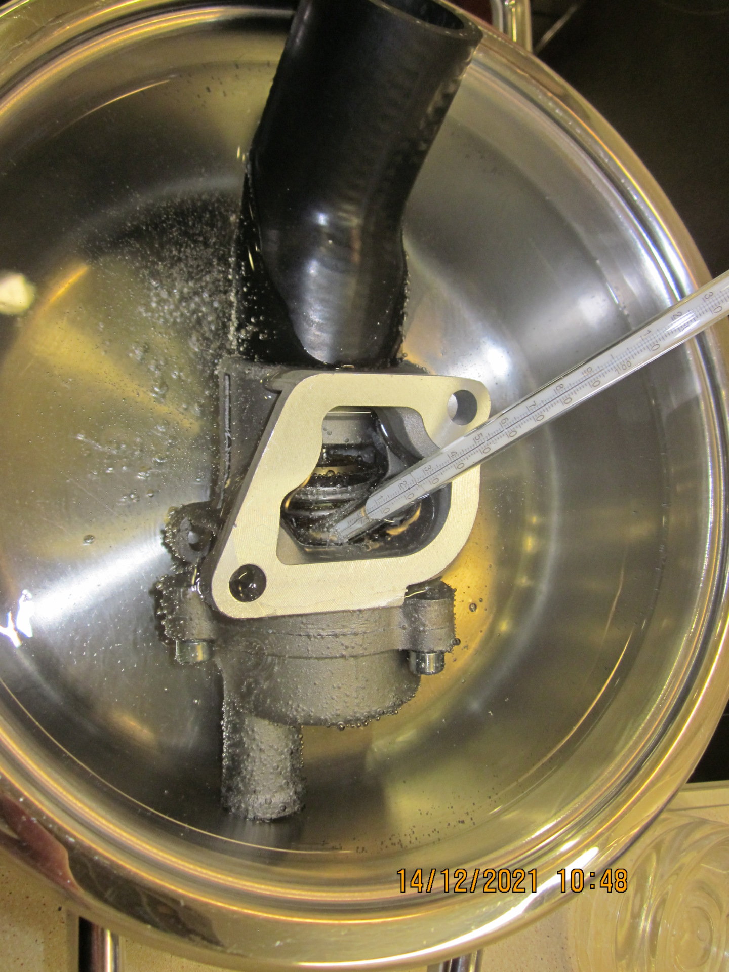

Естественно просто так взять, и поставить новый термостат было бы неправильно (да и неинтересно), поэтому термостат был предварительно проварен. Результаты проварки на видео:
Для совсем ленивых вкратце: все параметры соответствуют заявленным.

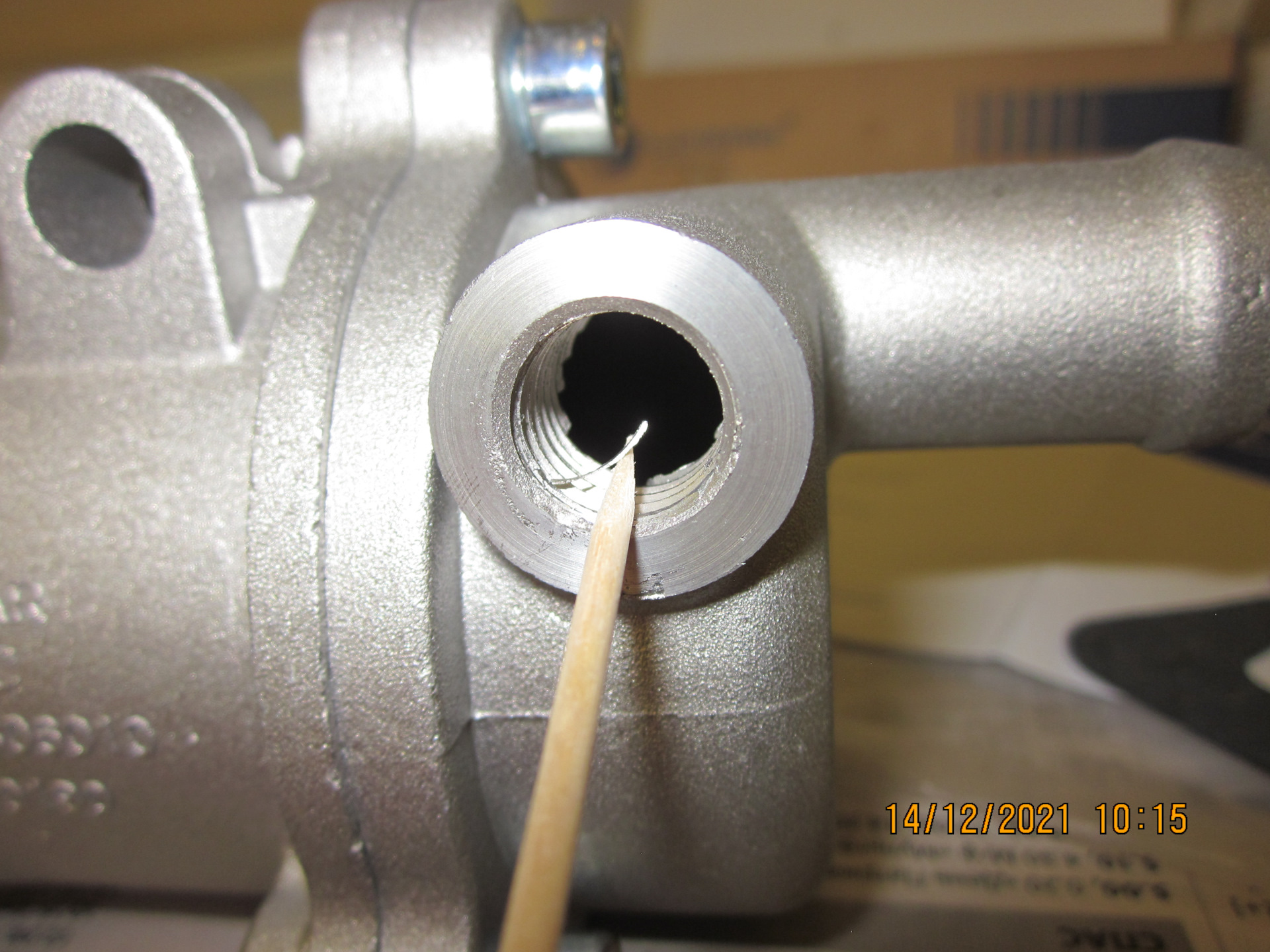

С заменой термостата особых проблем у меня не возникло, разве что ели отвернул датчик температуры: его резьба сидела на чём-то вроде фиксатора резьбы. Я же не стал зверствовать, и посадил датчик на обычный казанский герметик.
В процессе эксплуатации нового термостата выявилась одна особенность его работы, см. видео:
Оговорюсь, что указанная особенность проявляется только в холодный сезон, в жару подобного не замечал. Летом в жару по трассе температура ДВС держится около 85гр, за 90 никогда не зашагивает, в прохладную погоду держится около 80гр. Кондей весь летний сезон не работал, так что ХЗ как было бы с кондеем. Но в жару, да по пробкам потыркаться довелось. Никаких проблем с перегревом не возникало, 2-ая скорость вентилятора охлаждения включалась крайне редко.
В общем и целом могу рекомендовать данный термостат к установке, своих денег он стоит.

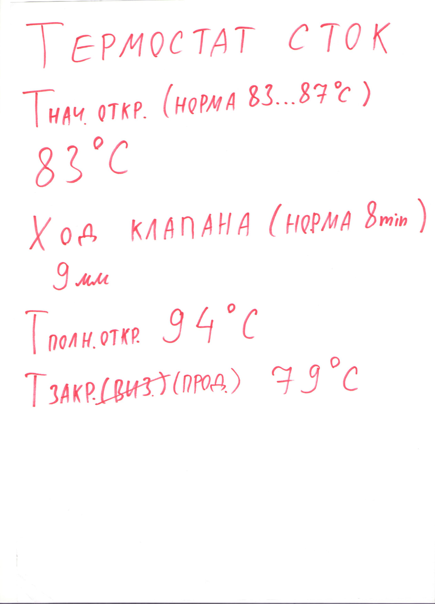

P.S. А стоковый термостат я оставил. Сегодня дошли руки его проварить, результаты проварки на последнем скане.

Такой же недавно поставил, открытие на 86°, закрытие 80°. Заодно сменил антифриз, залили Felix, и верхний патрубок радиатора — раздуло немного.
Родной стал открываться на 78-80°, закрываться 73-75°, пробежал более пяти лет и 53К км. На трассе с нижней заглушкой в бампере, при температуре на улице 0/ -5°, средняя температура ОЖ была 75°, что не гуд.
