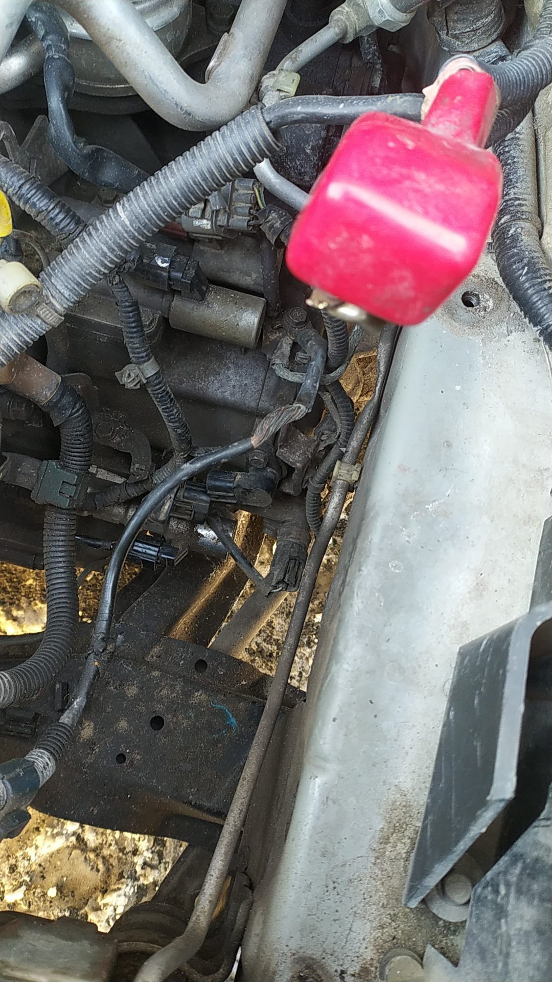

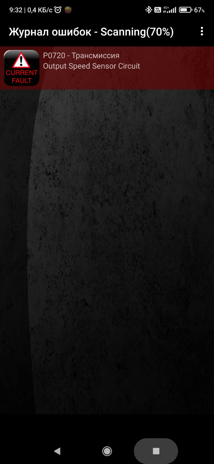

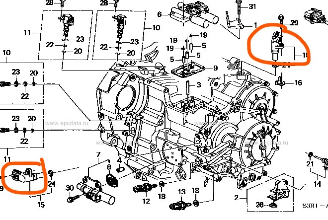

Опять проблемы, скачет стрелка спидометра, АКПП сходит с ума… Как же достало. Грешу на датчики магнитные, один поменял на контракт, а ещё одного в Тюмени нет… Писец короче … Записался на диагностику во вторник, постараюсь где нибудь найти эти датчики для проверки.
И так, отключил этот датчик вообще (на схеме 15 справа вверху), машина едет в аварийном режиме на 2 передаче и никаких рывков и т.п. нет. Стрелка спидометра лежит. Попробовал 3 датчика, одно и тоже везде. В последний раз, при включении R машина вообще сразу заглохла. И так 3 раза. Кажется крышка ЭБУ. Заказал другой блок с Новосибирска. Возможно ли такое из-за приборки? Я думаю что нет. Ведь отключив этот датчик, сигнал перестал идти в ЭБУ и он перестал выдавать команды на переключение передач и т.п. Есть конечно ещё мысль подключить датчик и отключить приборку, но без приборки, на сколько я знаю, вообще ничего работать не будет…
UPD!

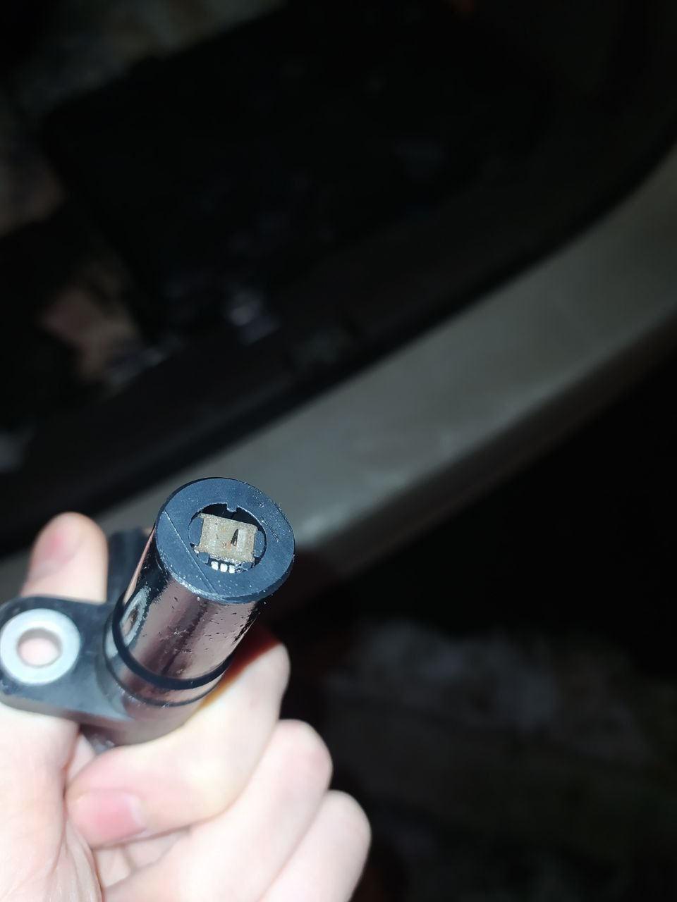

Огроменное спасибо Роме, PRAPORLLLIK, твоя подсказка помогла! После звонка Ромы, внимательно посмотрев на схему установки датчика и осмотра кучи фото с разборок данных АКПП, я увидел что под верхним датчиком должен быть кронштей, а его у меня нет! Судя по всему, его потеряли или что ещё, и посадили датчик на герметик, который за 7000 км высох и в один прекрасный день покинул своем место прибывания. Датчик углубился внутрь корпуса АКПП и началась вся эта мишура… По совету Ромы, подложил под датчик 2 шайбы, чтобы был зазор 2мм, и спидометр заработал! Всё заработало, но ошибка вылезла по другому датчику Р0715, а туда я поставил поврежденный датчик. Так как я до этого пробовал ставить 2 датчика и ничего не знал о проставке, их подстесало шестерной и они пришли в негодность. Осталось теперь дождаться второго живого датчика и поставить рабочий датчик под аккумулятор и всё будет отлично. Как всё будет протестировано, обязательно отпишусь.
UPD!
Пришел второй датчик, заменил второй, ВСЁ! Ошибок никаких, дерганий нет, в ручном режиме ошибка Р1399 тоже не вылазит, переключает намного мягче. Ура!

Ставлю на невнимательность по сборке(рукожопов) и отсутствие позиции номер 16))

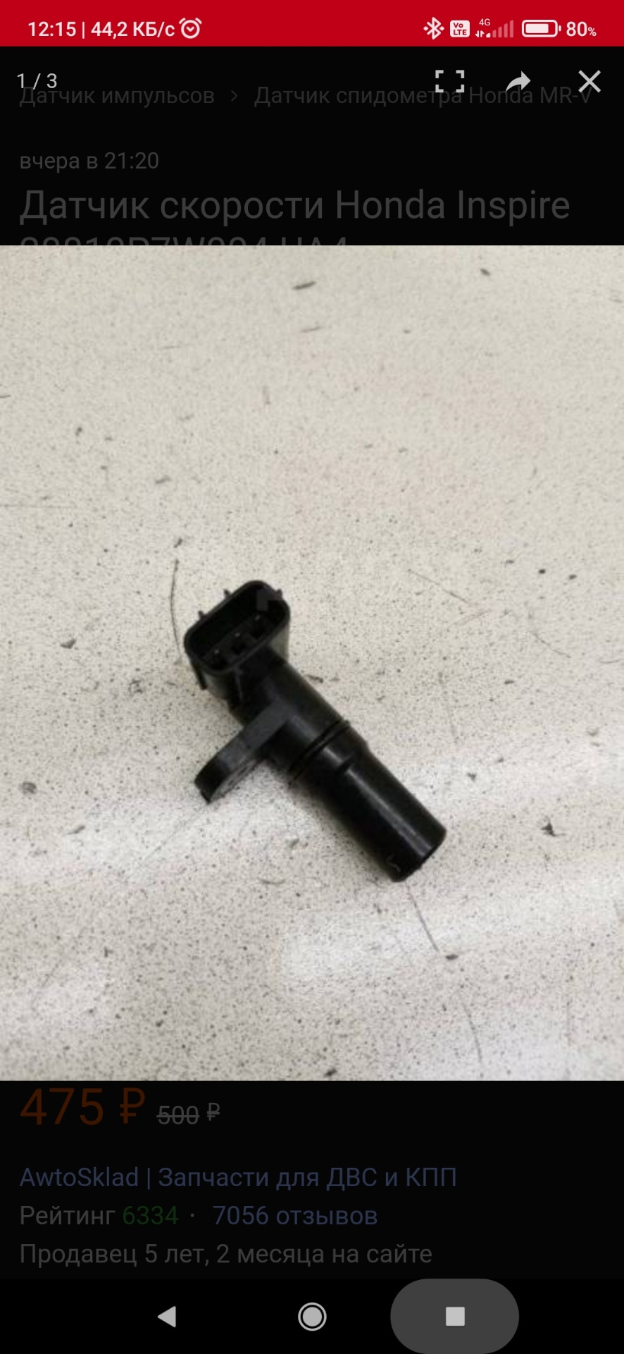

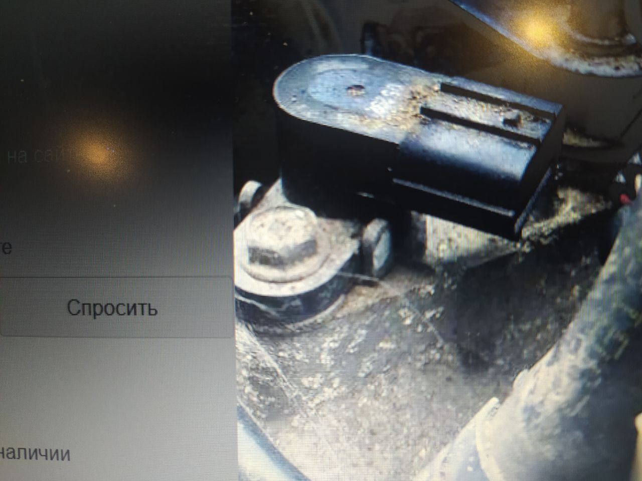

Привет. Тебе какой нужен датчик? Фото есть?
Да фото последнее в бж. Но у меня в коробке 2 таких, менял их местами и купил ещё контрактный. Отключил этот датчик вообще, машина едет в аварийном режиме на 2 передаче и никаких рывков и т.п. нет. Стрелка спидометра лежит. Попробовал 3 датчика, одно и тоже везде. В последний раз, при включении R машина вообще сразу заглохла. И так 3 раза. Кажется крышка ЭБУ
