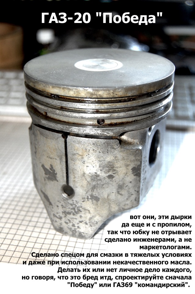

чушь это, на поршне газ 20 "Победа" даже пропилы есть и ничего не лопается.
Так поршни с пропилами на "победу" делали специалисты, как ни как испытывали на стендах. Такие пропилы встречаются и на газ-69 и на газ-51 (уазах старых). У них максимальные обороты не поднимаются выше 4.000. У моторов " Победы" потолок 3.600 об/м, и то масляный насос на этих оборотах работает на пределах, обычно мотор ловит " стукача", не редко и распредвал брякает в постелях. Попробуй такие тяжёлые поршни покрути тысяч 7-8, юбка отваливает на раз аж порой с бобышками. Отверстия в поршнях — это "колхоз", хорошие литые поршни порой лучше кованных, и не редко даже легче и спокойно выдерживают 6-7 тыщ оборотов без всяких доработок при хорошем моторном масле.
ну так все верно, но для жигуля такие дырки не повредят, в оборотистые моторы самому лучше не делать

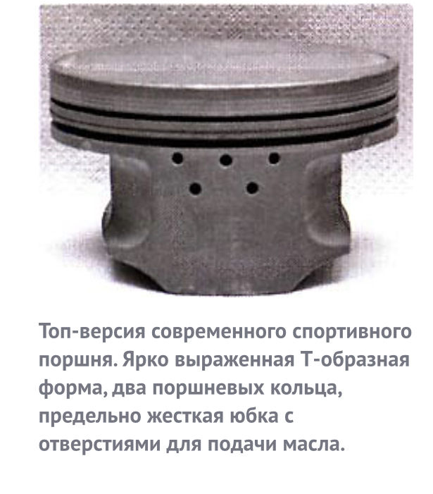

развернутый ответ дают на кафедрах сопромата и теоретической механики в институте…просто представь-сила давления поршнем на стенку осталась той же, а вот площадь, которая передает это давление-уменьшилась, соответственно усилие на единицу опорной площади стало больше…
если совсем непонятно-представь себя, стоящего на широких снеговых лыжах на рыхлом снегу-ты не проваливаешься за счет их большой площади, но как только переобуешься в узкие беговые-тут же по колено, ибо площадь опоры уменьшается-а твой вес нет…
насчет приоропоршней и Т-образных, так там конструкция другая, компрессионная высота меньше, жаровой пояс тоже, да и вообще весь поршень другой…

Что-то не похож поршень на победовский и газ-69. Сколько помню поршни у газ 20, 69, 51 и 52 подходят между моделями этой линейки. У командирского газ-69 поршни похожие были на стандартные 81.88мм или 82мм, командирский мотор имел диаметр 88мм. Этот поршень скорей всего от старой модели мотора умз -451. Прорези конечно есть на поршнях газ-20 и 69, если не ошибаюсь, то ставились они прорезями в сторону выпускного коллектора ( где очень жарко).
да, может быть так. но суть дела это не меняет, прорези делались и особо плохого ничего нет, для жигулевского двига хуже не будет точно
этот поршень ремонтный кстати 93.00
