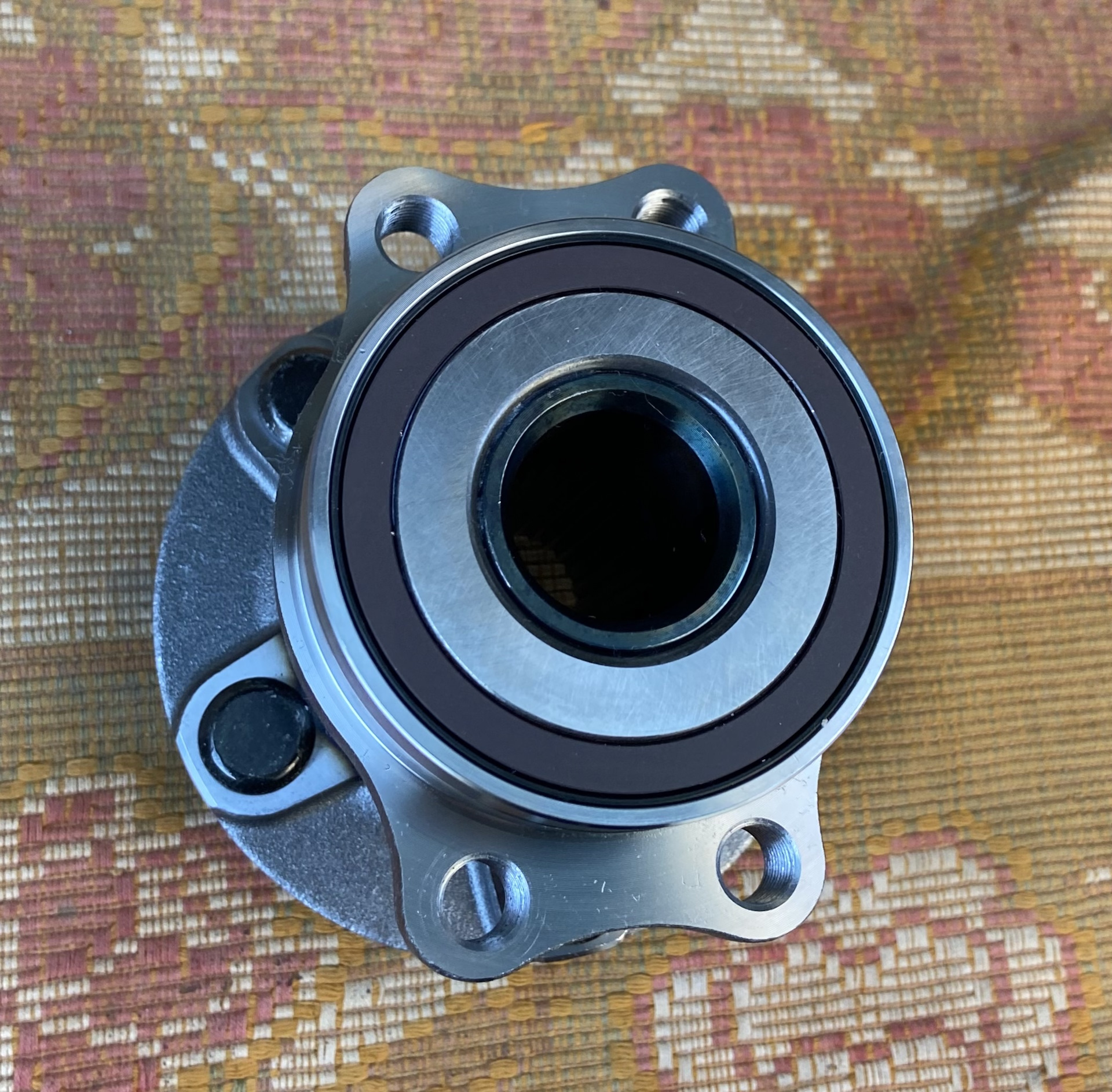

С приходом холодов начал гудеть ступичный, после диагностике выяснил какой.
Так как казалось передний… но диагностика показала что задний левый.

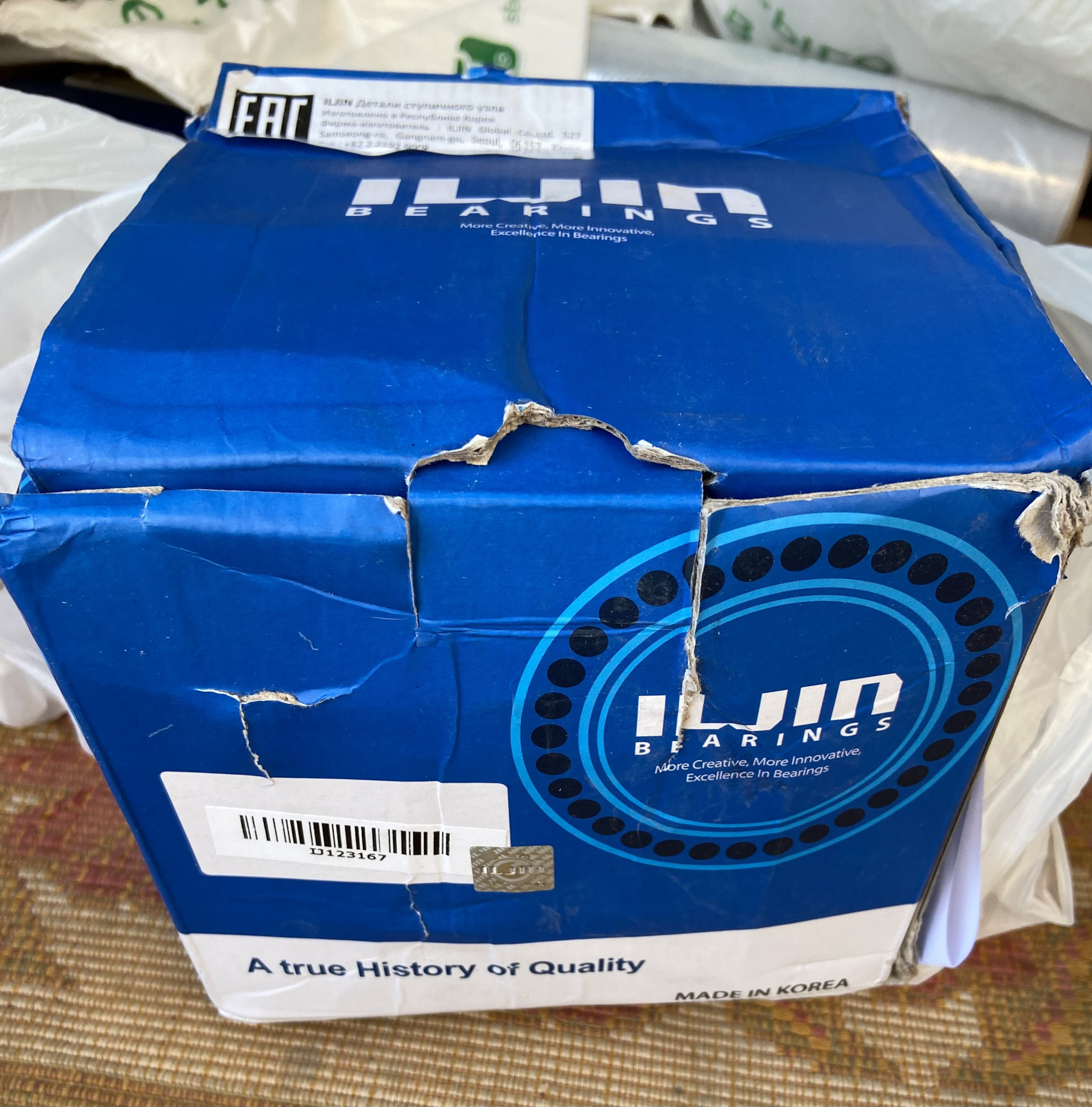

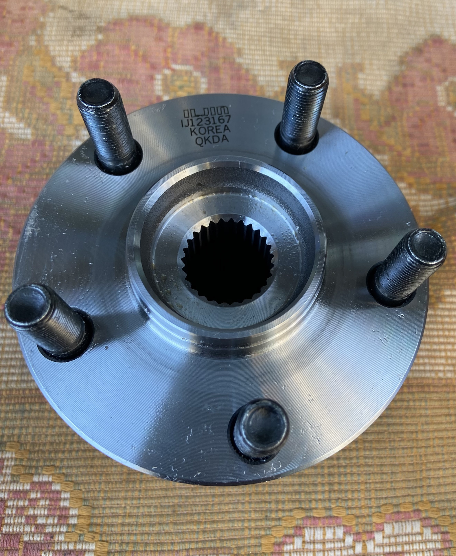

Ну а далее все просто, каталог, дергаем номер ( если кому надо 28473FJ020 — задний ), покупаем в конторе, конечно же со скидочкой сотрудника… ILJIN — "корейский NTN" ( поставляет свои запчасти на заводы производителей KIA / Hyundai, знаю этот бренд давно, так что сомнений что брать не было из того что было в наличии).
Сегодня снова в "Субару Клуб" на замену.
С кайфом наслаждаемся тишиной, а не гулом. ( хотя с таким минусом на улице как сегодня на лежачих услышал скрип втулок стабилизатора… или чего то похожего).

Как ходят со временем?
Ступичный узел? замечательно.
Сколько уже прошел?
Тысяч 10-15 точно)
Сзади скрип плавающих сайлентблоков, скорее всего. Это болезнь их
у меня скрипа не было и нет. плавающие в отличном состоянии, а вот сайленты где развальные болты по теплу буду менять, как и оба на передних рычагах.
Такие же поставил, проехал тысячи 3 пока, тишина. Посмотрим как ходить будут
пробег пока не о чем! вот было бы 53 или 103))
Есть такие запчасти, которым и 3 — это победа 😄
не спорю, но iljin точно не из таких…
