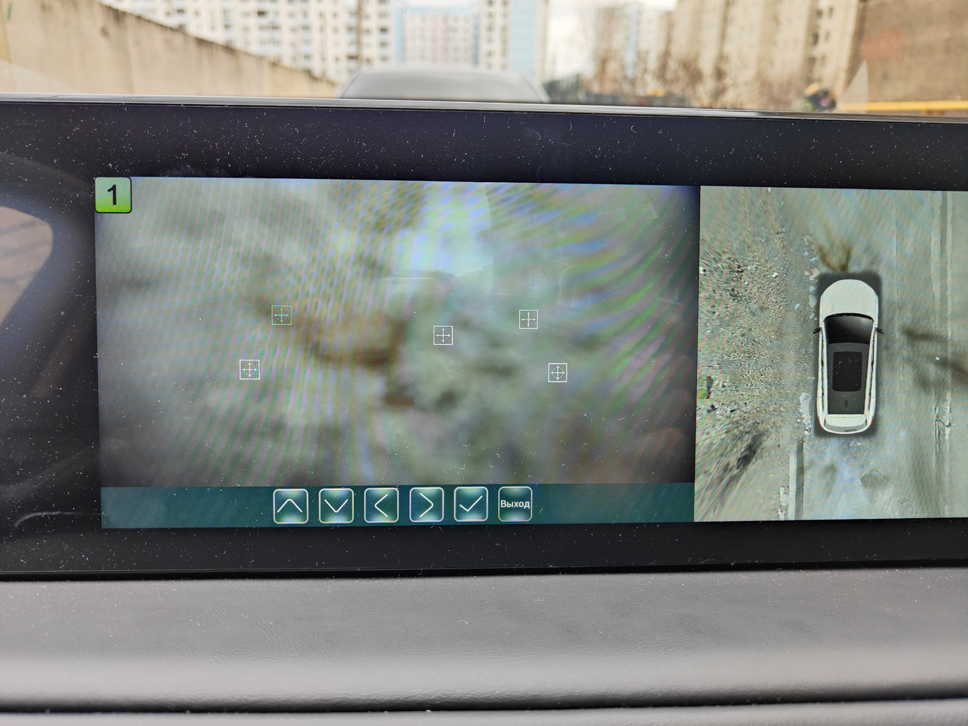

Смысл ручной калибровки состоит в том, что в соответствующем интерфейсе в каждом ракурсе с четырёх камер, метки на экране нужно совместить с углами квадратов 60х60 см, разложенных вокруг машины строго по определённой схеме. Это гораздо сложнее, чем просто разложить маты, но в конечном итоге позволяет добиться приемлемого результата.
Это чертёж разметки — disk.yandex.ru/i/YGhDVEvVnOuyKg
Как показано на видео — disk.yandex.ru/i/kYmozkeHMQkJvw, нужно разложить квадраты по размерам способом, который доступен в зависимости от наличия навыков и инструментов. Древние греки такие задачи решали при помощи одной верёвки. Далее, как показано, нужно при включенном зажигании запустить программу калибровки и последовательно настроить метки передней, задней, правой и левой камер в соответствующие углы квадратов. По завершении процесса, нажать кнопку выхода и отметить галочку в подтверждение сохранения настроек.
После окончания ручной калибровки при включении передней и задней камеры не отображаются парковочные линии. Не надо паниковать, это нормально. Нужно просто несколько раз выкрутить руль в крайние левое и правое положение и линии автоматически подтянутся к обновлённой калибровке и отобразятся как обычно.

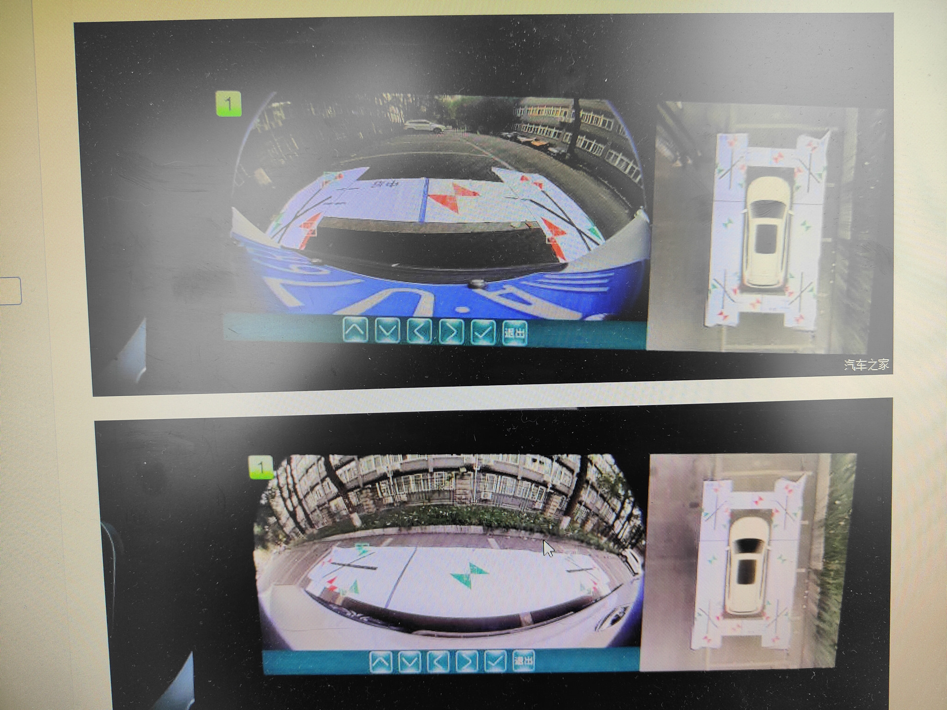

Добрый день. Александр, думаю, что Вы неправильно сделали выводы по расположению и размеру калибровочных квадратов. Размеры квадратов для калибровки больше. В правом переднем квадрате используется две метки, а не три. Третья — для центра перед. Для боковых камер другая разметка…и т.д. И да, это даже не квадраты нужны, а прямоугольники (для перед, зад). Посмотрите внимательнее в сервис мануале картинку расположения меток…
Не знаю о каком мануале речь, но из того, которым со мной любезно поделились китайские друзья сложно сделать какие-либо другие выводы. disk.yandex.ru/i/qkM6jo2FHi9fxQ.
Надо подумать…
Alex-B200
Ну да, мои предположения точно верны для TXL.
Калибровочные маты для всех моделей Exeed одинаковые. И принцип ручной калибровки тоже. В универсальных китайских системах кругового обзора калибровочные маты тоже одинаковы для всех автомобилей определённого габаритного сегмента. Но в отличии от нашего случая, там в программе калибровки нужно руками вносить все геометрические параметры машины. Вероятно, у нас эти параметры уже занесены в прошивку блока кругового обзора для каждой модели.
При расположении крестов, как на вашем фото, будут серьёзные искажения в углах на склейке 3Д и на выводе парковочных линий. Это можно будет увидеть, если заехать на какой-нибудь плиточный пол. Ещё можно натянуть вокруг машины по прямоугольнику сигнальную красно-белую ленту и на виде сверху станут видны все нестыковки. В идеале, если калибровка правильная, на виде сверху лента не должна иметь сдвигов или разрывов по всему периметру.
Так дело в том, что это заводские кресты так располагаются. Я ничего не делал. И склейка 3D отлична. Просто посмотрел свои догадки. Возможно на тиго7 и lx калибруются по вашему. У Вас склеилось? Не могу поспорить, не видел изначальные метки. Но вот на Тигго 8, txl и VX точно по другому происходит.
