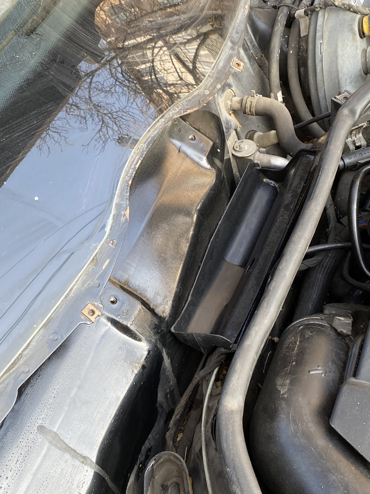

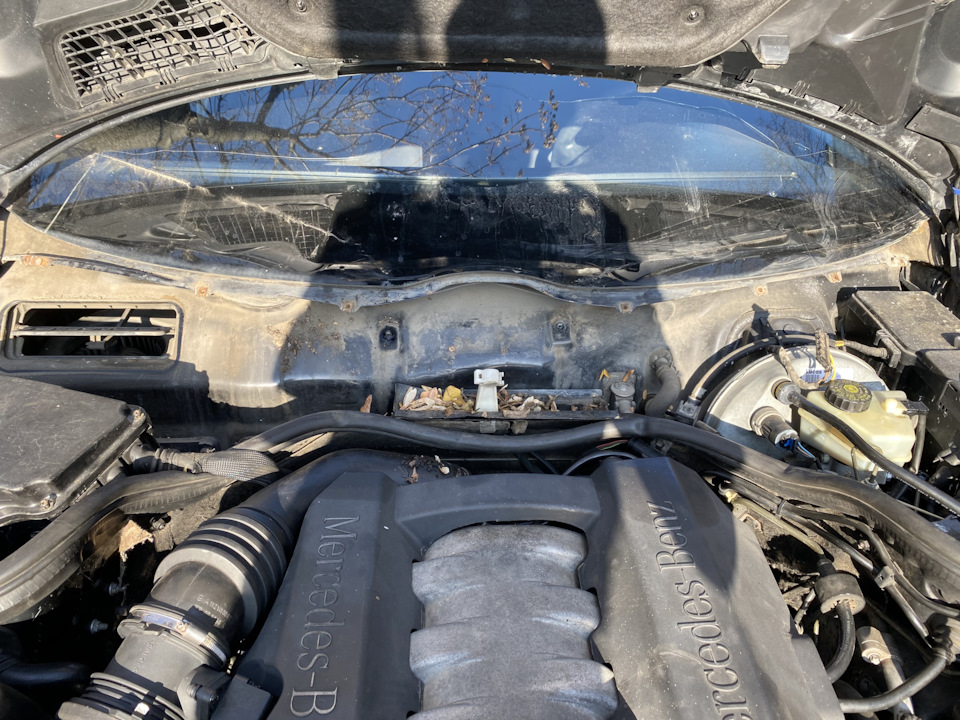

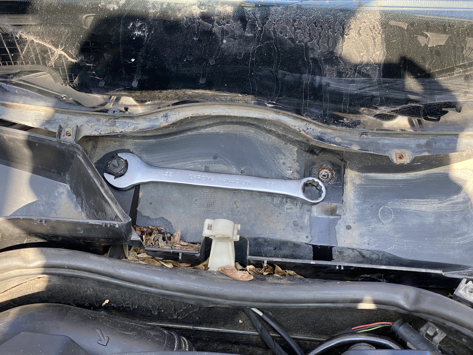

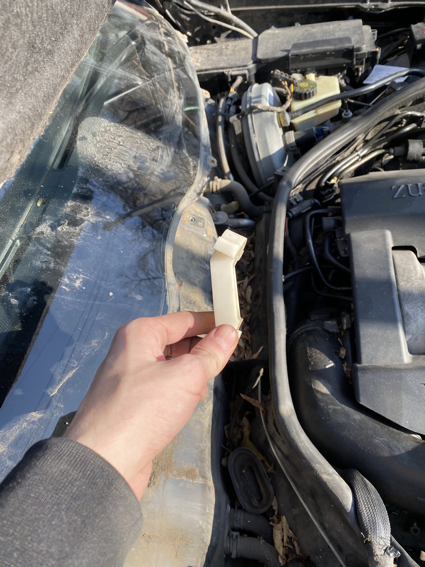

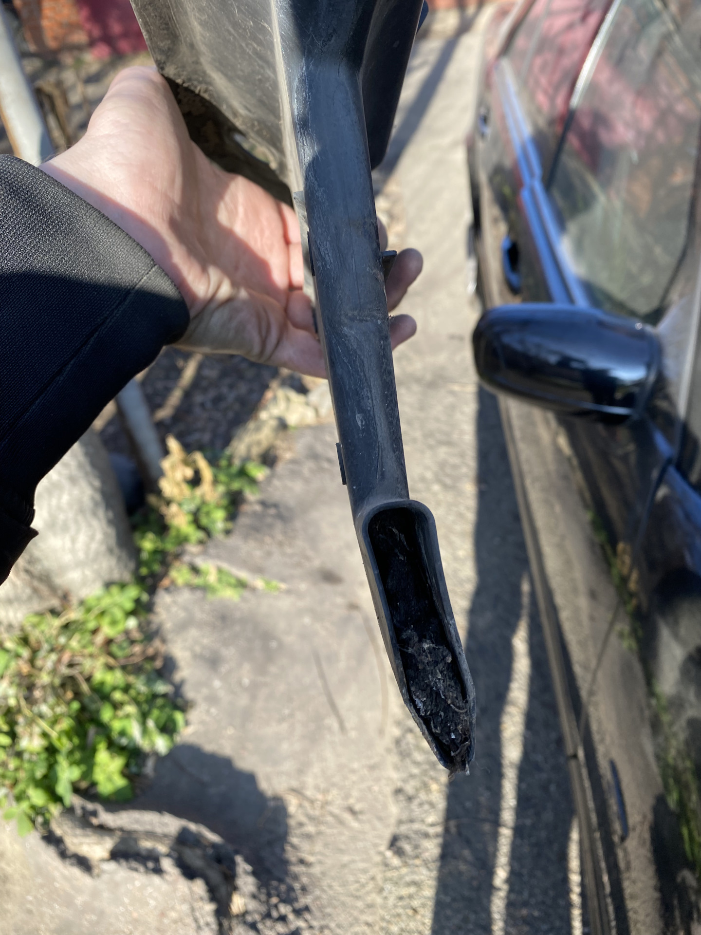

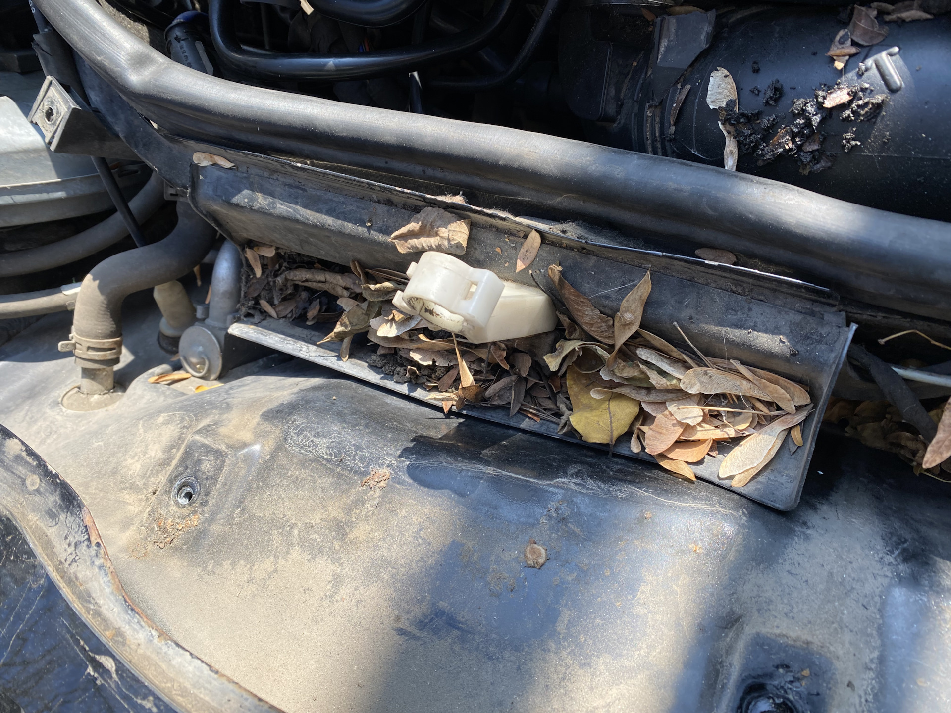

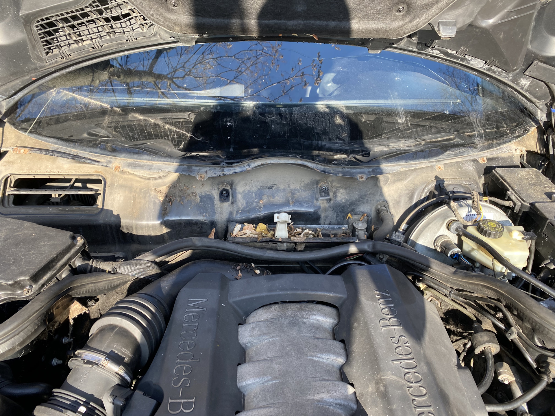

Полез второй раз чистить тот самый дренаж, что под «дворником». Второй раз морально намного сложнее собраться, особенно после неудачной попытки. Да ещё и приболел: самая мерзкая температура у меня 37 градусов, слабость. Ну да ладно.
Кстати, в этот раз поставил таймер, интересно было за сколько я проделаю эту работу.

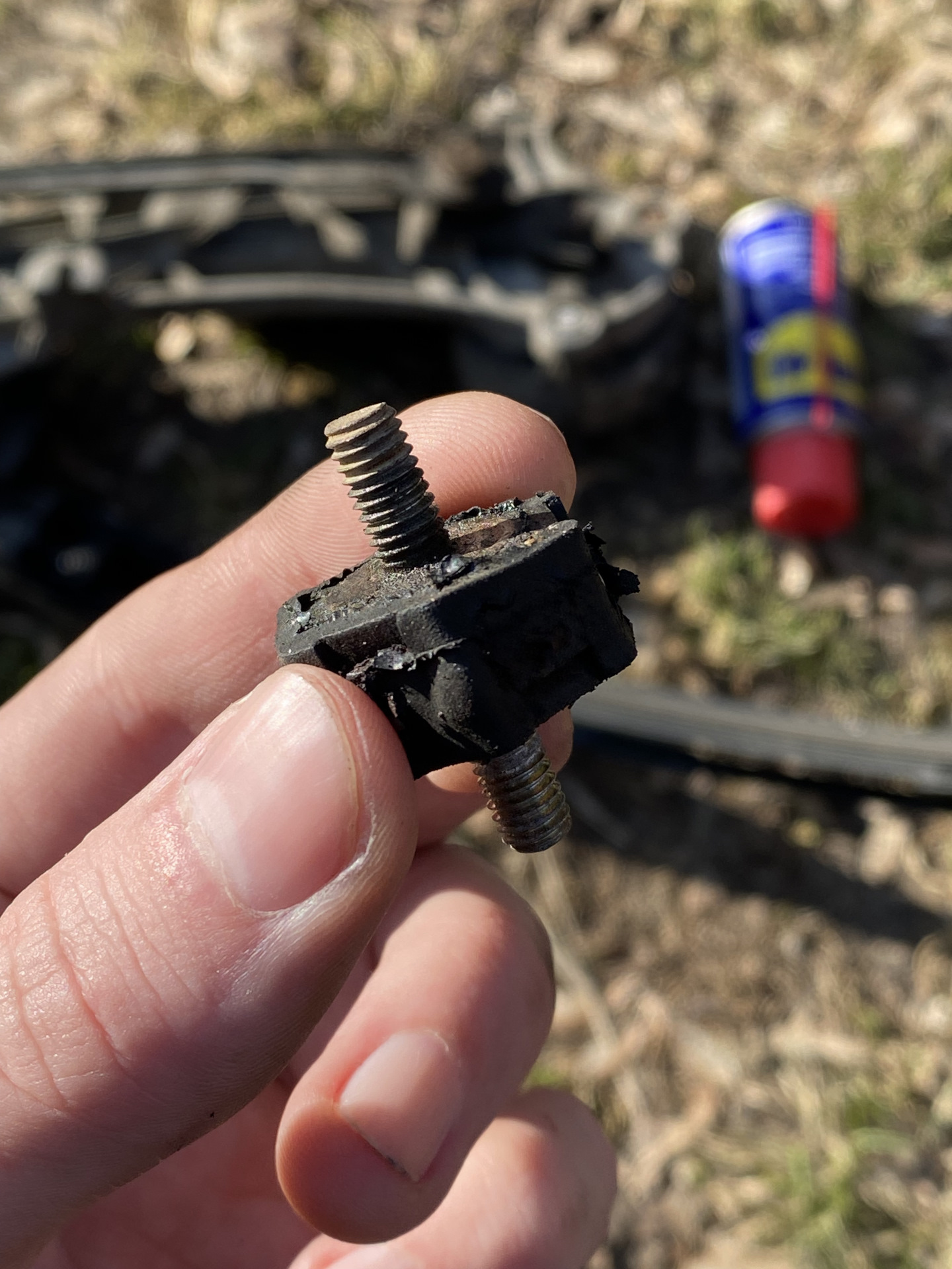

Разобрал всё за 10 минут до тех самых злополучных болтов, о которых спрашивал вас. Но теперь-то у меня золотой набор ключей есть! В первый раз открыл набор вверх ногами. Трещетка, удлинитель, головка на 22 — и ни хрена. Не открутил. Точнее, даже не налезла моя конструкция на этот резиновый болт. Перед тем, как начать крутить, обильно смазал WD-40. Проблему с этими болтами решил так, именно под таким углом, как на фото. Ужасно неудобно было, но, на удивление, болты открутились легко.
Резинка на болтиках немного потрепалась. Но зато ничего не сломал!

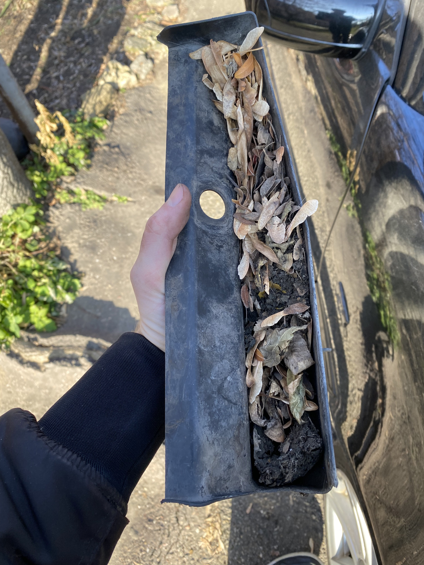

«Главную пластмасску» снимал не разбирая «мозги». Стянул так.
Вижу центральный дренаж. Нужно ещё открутить белую деталь, в которую «дворник» вставляется.
В итоге, как оказалось, самая идиотская и нудная работа предстояла с этой белой деталькой. Открутить и закрутить — тот ещё вызов. Больше всего времени ушло на нее.

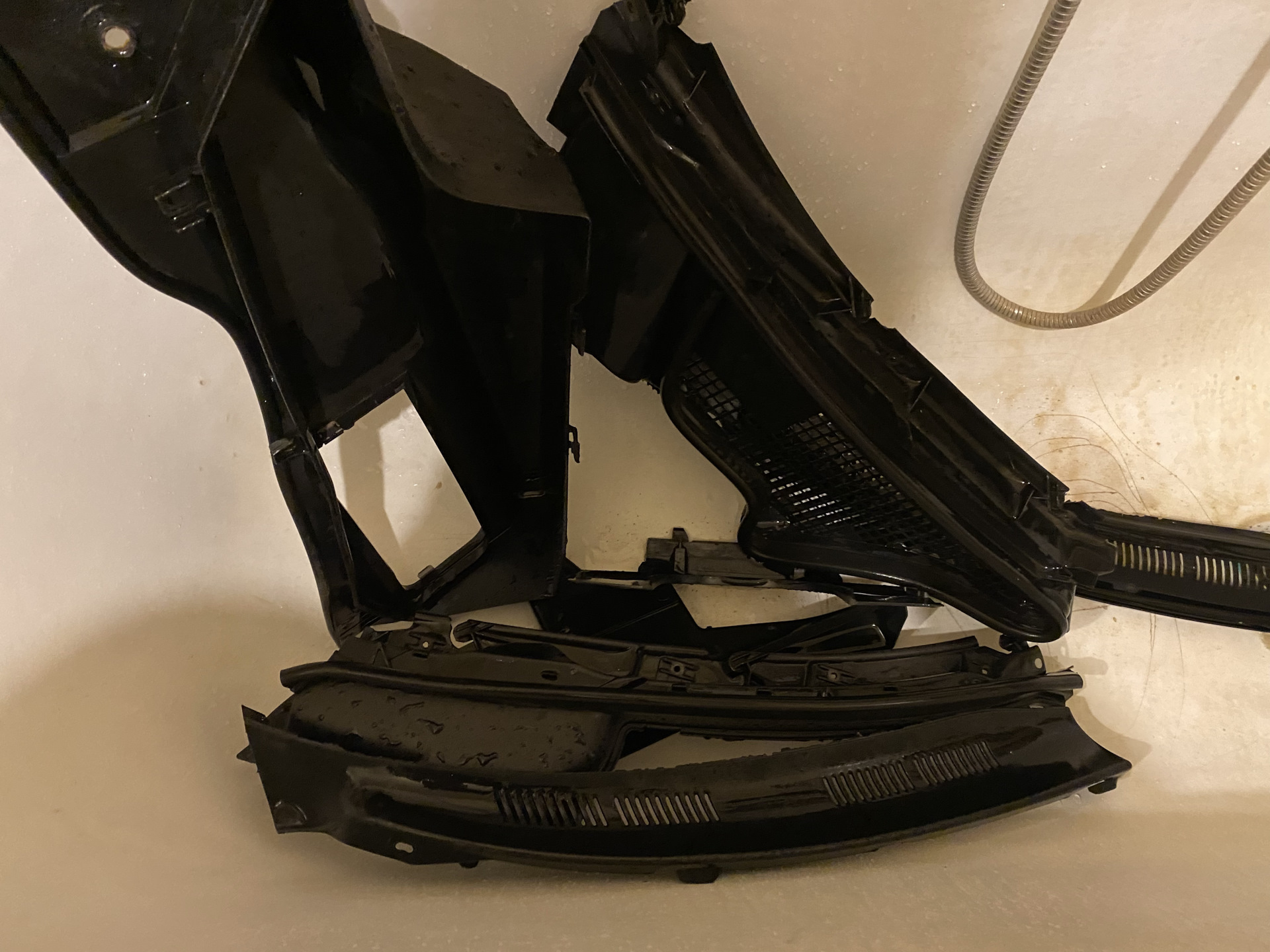

Далее — достаем центральный дренаж. В обморок не упал, т.к. полностью был готов увидеть подобную картину. Забит наглухо.
Далее набрал ванную и с целью экономии воды помылся вместе со всеми снятыми деталями. Шучу. Щетку стеклоочистителя не мыл.
И всё, детали поставил назад. Трудности были с той самой белой деталью. К сожалению, общего плана всего в собранном виде нет, ибо заболтался с соседом и забыл сделать фото «после».
На всё про всё ушло 4 часа ровно. Делал всё аккуратно, мыл до блеска.

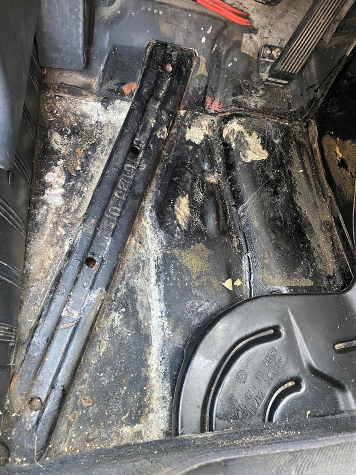

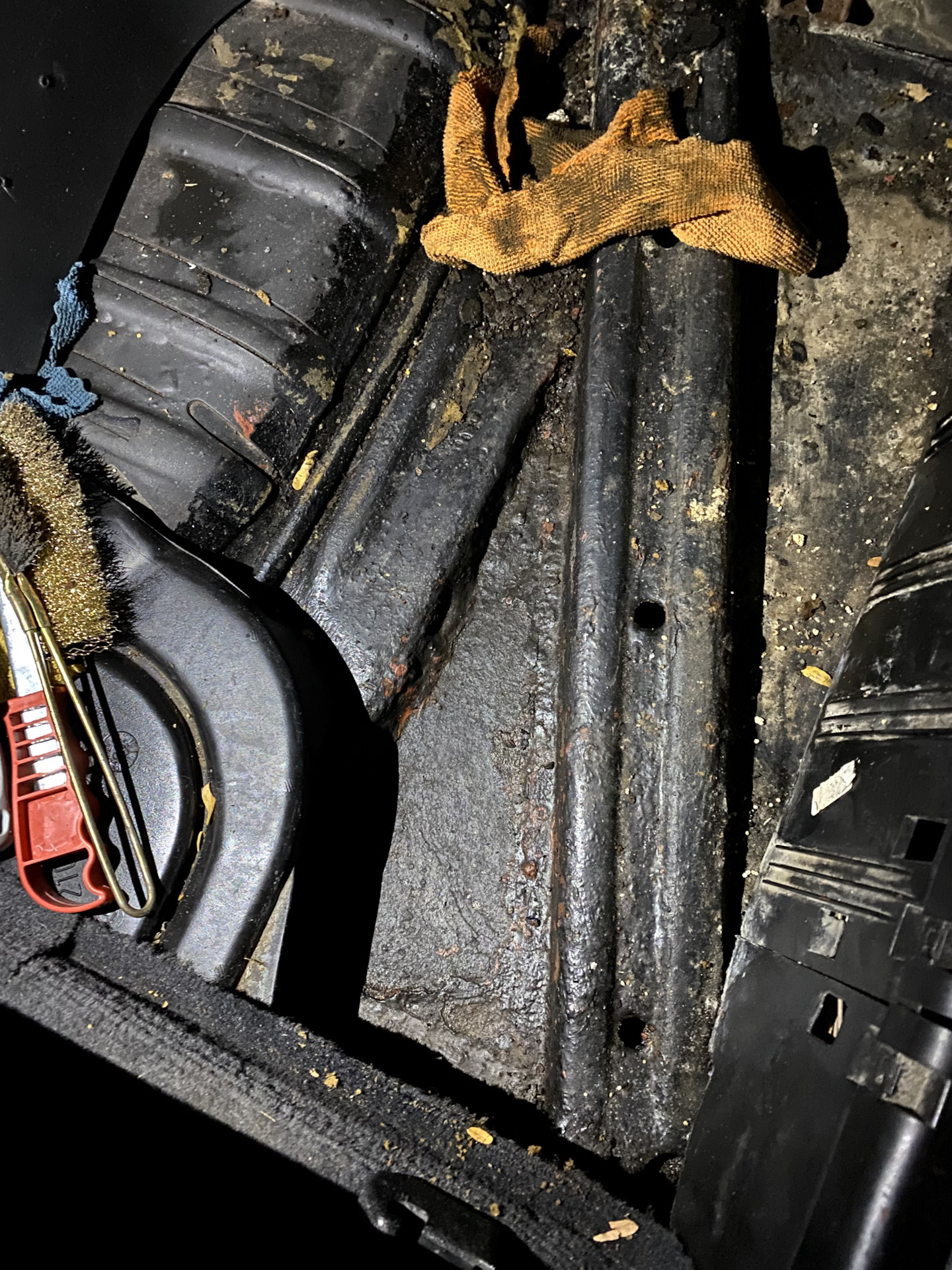

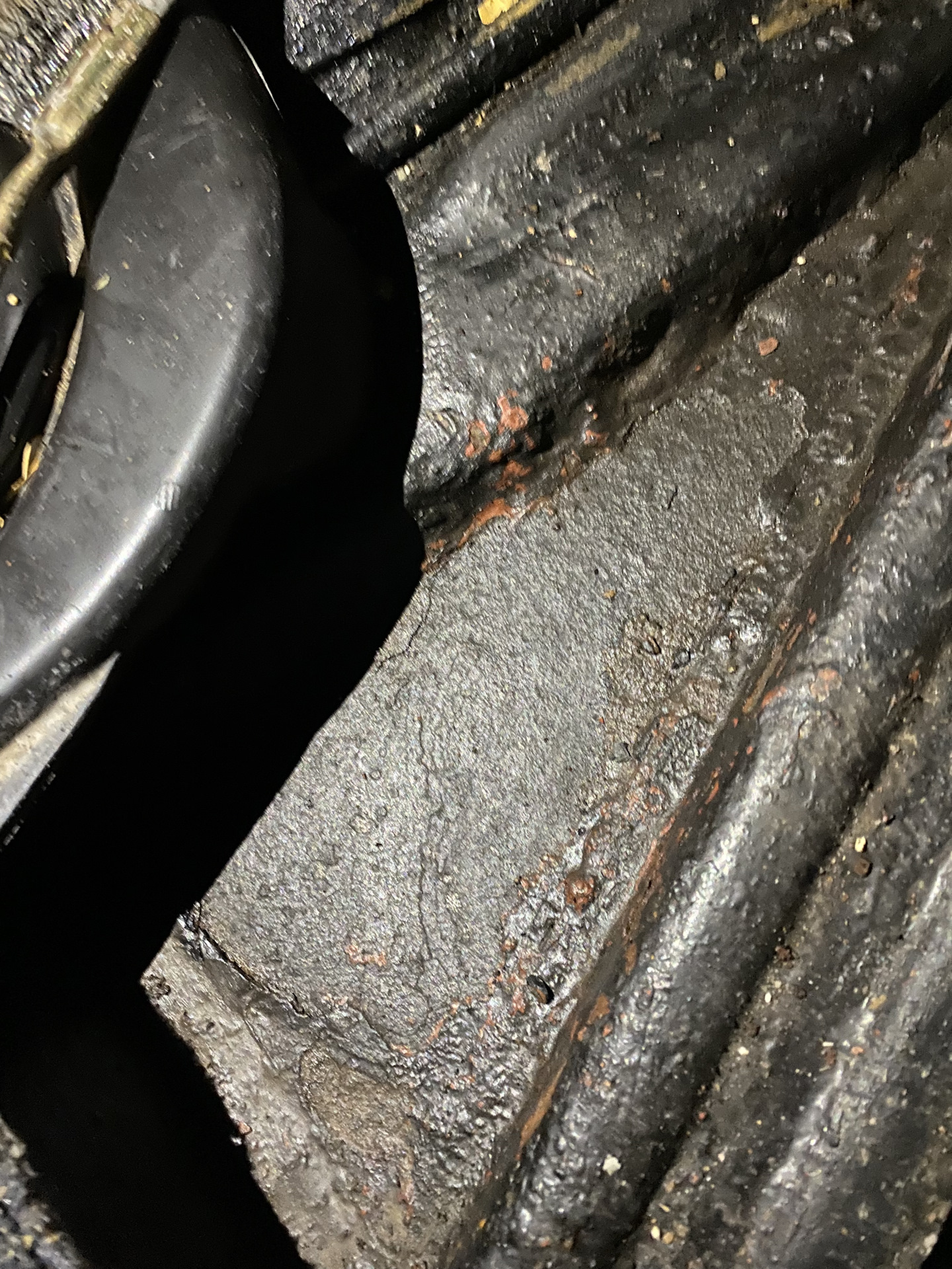

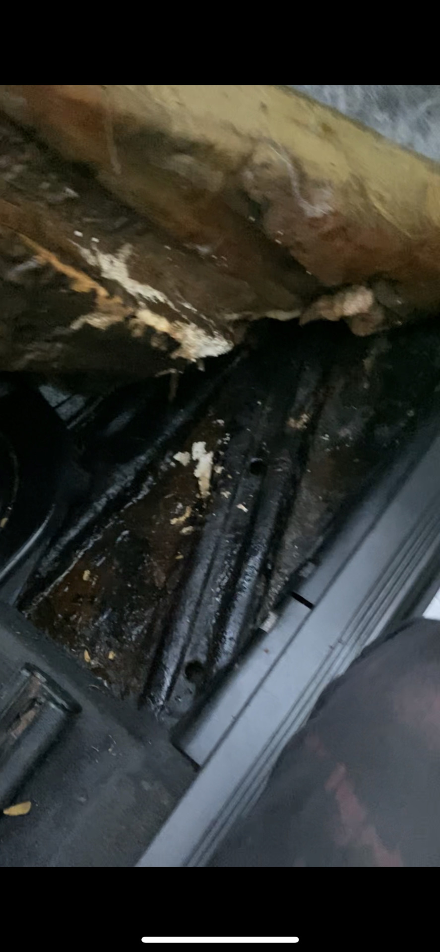

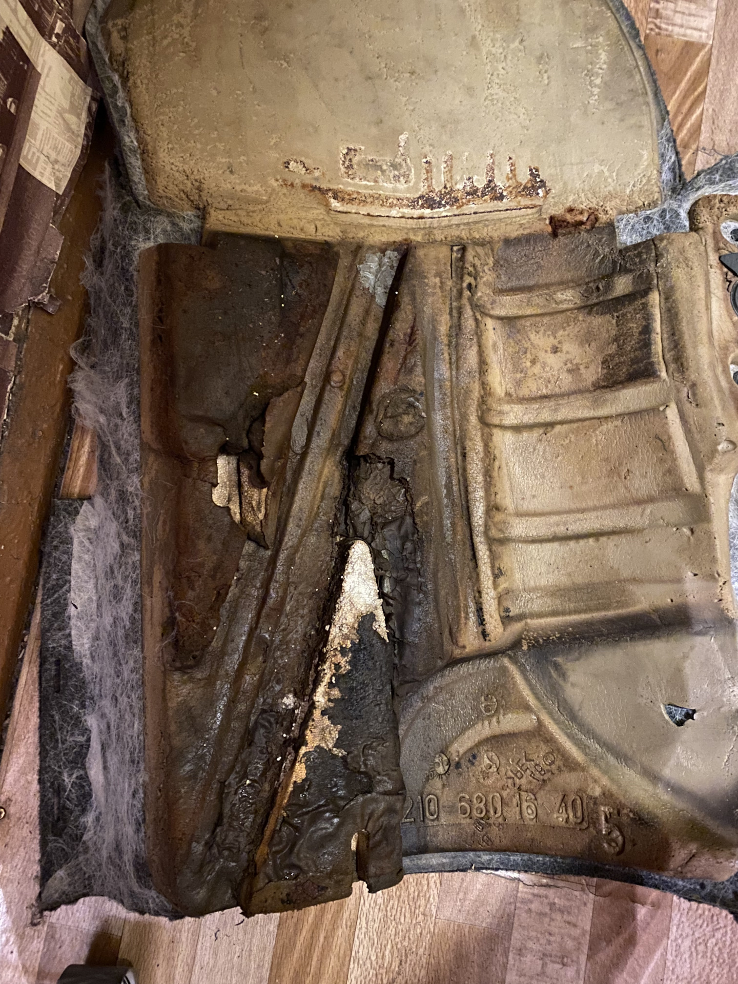

Полез посмотреть состояние влажной обшивки под пассажирским сиденьем и немного пр*хуел…
А если серьезно, то:
Днище, вроде бы, не так прогнило, но вот поролон…
Что мне делать с днищем? Чем покрыть изнутри? И что мне делать с обшивкой? Как-то можно запах окисления и сырости вывести?
P.S. Коврик у меня всегда был «чуть влажным», не хлюпал. И вот результат. Это я к тому, что сегодня сосед мне говорил, мол, чего заморачиваешься? У меня тоже чуть влажный коврик. Вот когда там вода будет — стоит бить тревогу!
В общем, такой вот день у меня был. Но, как говорится «продолжение следует»…

Привет, скажи а куда стекает вода с центрального отверстия под дворником?

Теперь знаете реальное состояние "подковёрья").
От запаха сырости можно избавиться. Постирайте настил пола щёткой и порошком с обеих сторон. Вспененная часть довольно плохо сохнет, сгоните воду с неё лопаткой перед сушкой. А пока сохнет с недельку в тепле, выявите откуда вода поступает на пол. Пусть товарищ поливает из шланга со стороны улицы пол, пороги, по стойками крыши. Откуда-то вода должна пойти. Поддержу совет, высказанный ранее, проверить состояние дренажных трубок кондиционера.
Знаете, я-то сделал нужное дело, вот только теперь кошмары снятся-) Я теперь думаю, что только у меня так всё. Сядешь в какое-нибудь такси и думаешь: вот какая опрятная машина, всё как хорошо. А свою я теперь видел с самых неприметных ракурсов-) А мне говорили — не лезь! Это уже излишне! Нет, полез-)
Поролон на ковре мыть пытался, но он уже рассыпается просто от струи воды. Щетку возьму, сотру в порошок.
Насчет дренажных трубок кондиционера почитаю. Даже не знаю, где они находятся. Надеюсь, не так глубоко, как центральный дренаж-)
Трубки кондиционера идут примерно там, где решётки воздуховодов в ноги водителя и пассажира. При снятых коврах их хорошо видно. Странно, что вспененная основа у Вас рассыпается. У себя когда мыл она была очень даже в бодром состоянии… Попробуйте поискать с машин из Японии. Не с российских машин, именно с привозных. Как правило состояние деталей салона у них очень хорошее.
Раз от прикосновения осыпается, всё равно хоть губкой с порошком промойте и просушите. Точно меньше запаха будет.

Кстати, боковые сливы, в районе амортизаторов капота почистили?
И сток в районе вакуумного усилителя тормозов? Вот он, кстати, может быть причиной воды в салоне. Слив этот организован через лонжерон. В районе гайки обвёл, там два отверстия миллиметров 6-7 диаметром. А выход воды часто заваривают при кузовном ремонте или он забивается – два небольших отверстия в месте примыкания лонжерона к полу. Обратите на это внимание.
Боковые сливы — это те, которые по краям капота? Если да, то смотрел, они чистые. Сток в районе усилителя тормозов не смотрел.
На днище ещё есть, вроде как, стоки. Но по днищу всё печально у меня в плане того, что шпаклевали, как не в себя и я уверен, сливные отверстия там забиты, ибо вообще там ничего не видел снизу.
Да, по краям капота. Хорошо что чистые.

Через печки отверстие проникает туда как нибудь, не?
С дренажей кондиционера вряд ли т.к. в зимнее время он не работает толком, если и включается, то конденсата там почти нет.
Пока все разобрал, дождя пока нет. Дня через два передают, понаблюдаю.

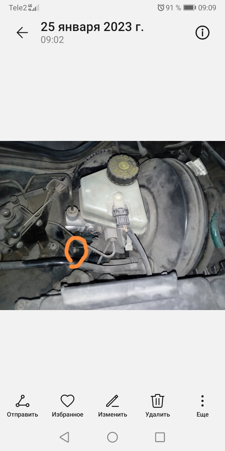

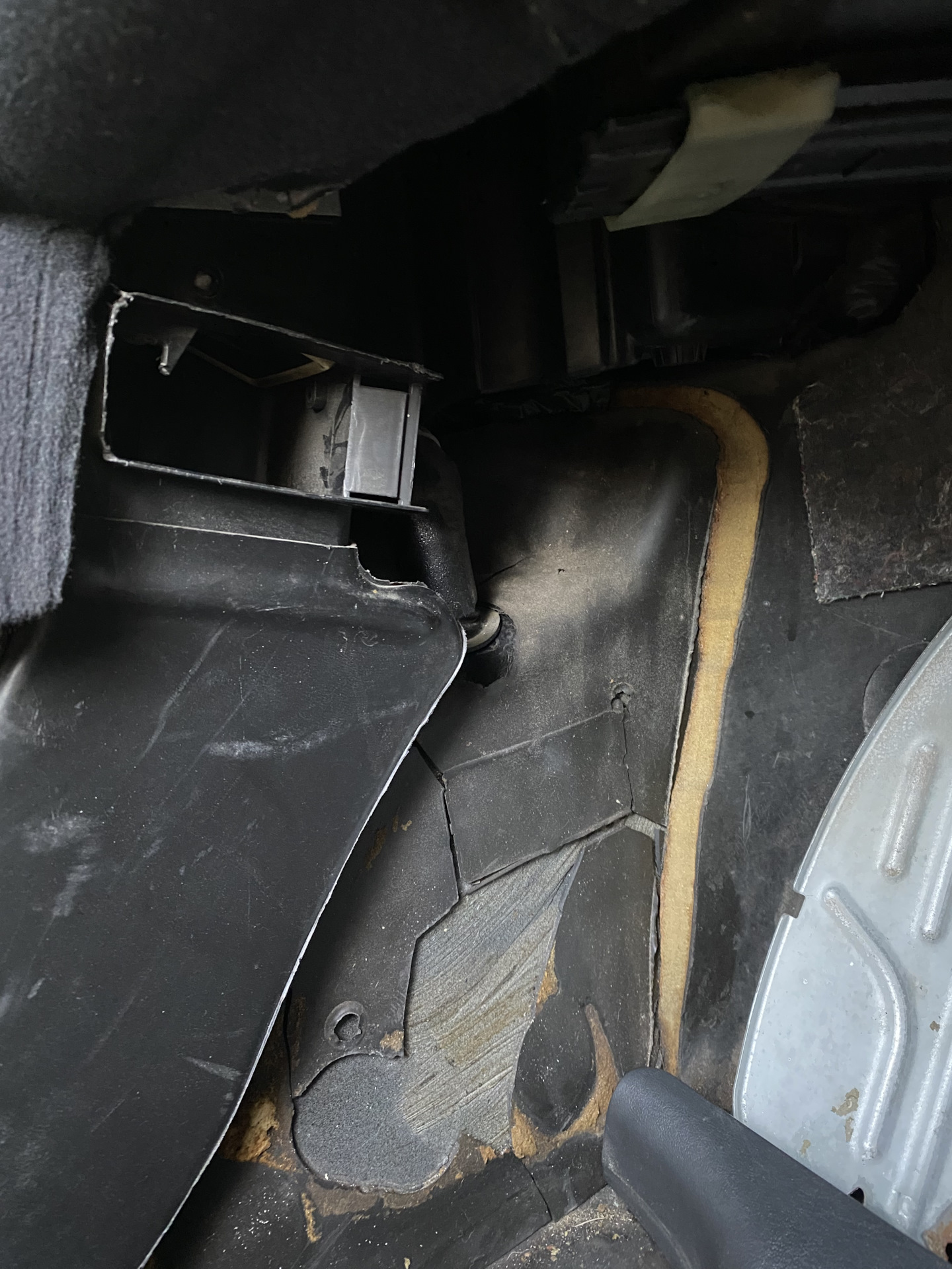

Трубок не вижу. Одна есть, но она замкнута.
Вот это слив конденсата из кондиционера. Иногда её случайно выдёргивают. Ну или лопается от времени. Если вокруг неё потёков нет при включенном кондиционере, значит дело не в ней. С водительской стороны такая же есть.
Теперь понял. Буду наблюдать.

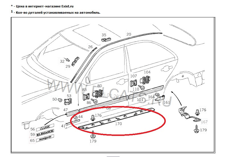

А вот что с порогами. На видео — круглые отверстия — это дренажи? И кстати, в чем у меня днище? Это шпакля такая?
disk.yandex.ru/i/sQ5DozFHkO3u1g
Нет. Круглые отверстия нужны для крепления снизу пластиковых накладок, их у Вас, похоже, нет… Деталь 170. Их отсутствие не критично, если Вы не любитель по говнам ездить и дном шкрябать при этом, то можно без них вполне обойтись. В чём днище по видео не понять. Оно же в грязи). Если отмыть, тогда может и понятно будет. Попробуйте полить водой в нишу где ВУТ. Если из слива лонжерона вода не пойдёт, то он забит.
Понял! Спасибо за номер детали, надо будет глянуть.

Отверстия 2, одно на видео видно, то, что обращено к порогу. Со второй стороны, обращённой к центру машины также есть отверстие.
Спасибо! Все предельно ясно! Завтра гляну у себя. Достаточно неприметное отверстие.
Ага). Кузовщики, не знакомые с особенностями кузова W210, часто принимают его за заводской брак, и с гордостью, порой клиенту рассказывают: "вот, мол, какой я молодец. Немцы не провалили как следует, а я всё наглухо заделал!". Польза от такого признания несомненно есть – можно сразу начинать отверстие разделывать.

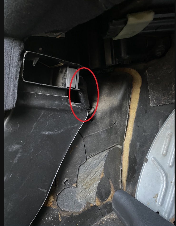

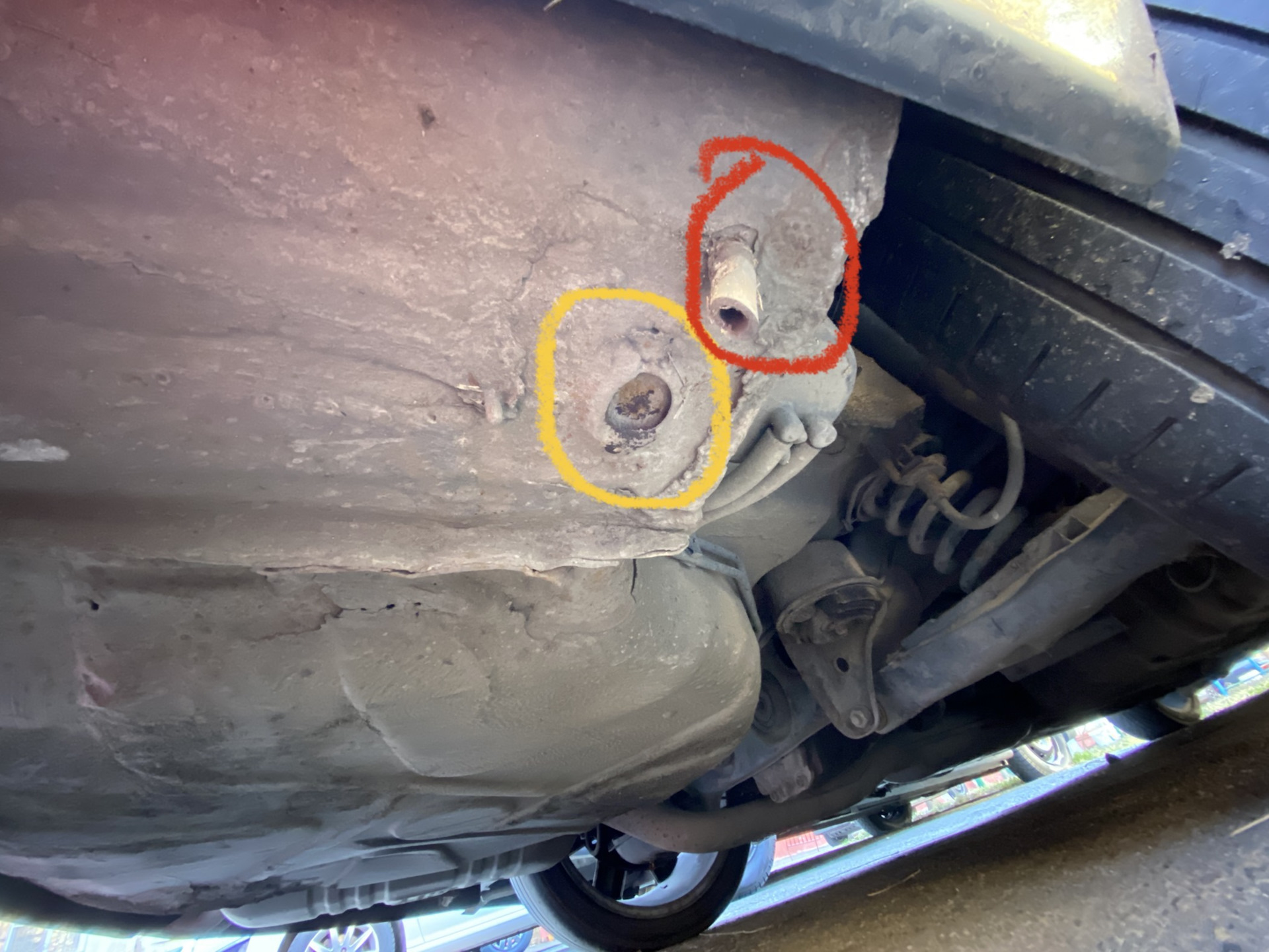

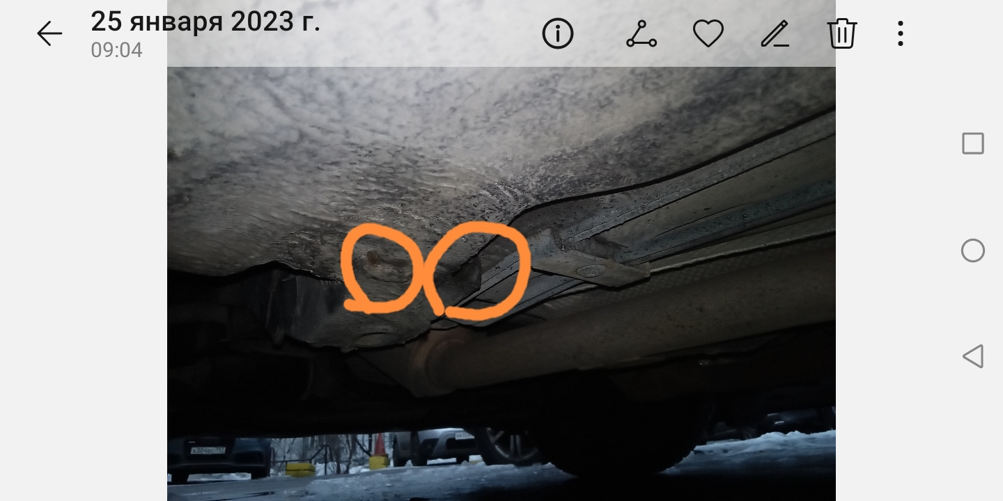

Так, с этим разобрались. Далее-) Красный круг — это, как я понимаю, трубка, что через багажник проходит, а в желтом кружке тоже должно быть отверстие?
Да, всё верно. Там ставится резиновая пробка с тремя отверстиями. В обеих нишах.
Вот эти отверстия у меня наглухо зашпаклеваны. Левон крыло вообще переварено, там нет этого отверстия. В правом (что на фото) внутри грунт, никаких пробок.
На фото, как я понимаю — там под дыркой у меня какой-то ещё слой металла?
Похоже на то. Типа заплатки поверх наложили. Можно на разборке эти пробки взять, им от возраста ничего не делается. И по их размеру уже сделать отверстия в нишах.
Знаю, что вот этот человек в Вашем городе разбор имеет: w140razbor23rus
Спасибо за контакт! Я посмотрю сначала новый, сколько стоит и вообще — есть ли в наличии-)
На днях просверлил дырку сверлом на 5 в самой нижней точке. Пусть хотя бы так.
При любом размере отверстия главное защитить свежий металл от ржавчины.

Надо поковырять маленькой отвёрткой или прочной проволокой. Может просто замазано. Воду лили в слив под ВУТ?
Сегодня занимался обшивкой под водительским. Завтра под ВУТ буду лить, проверять.

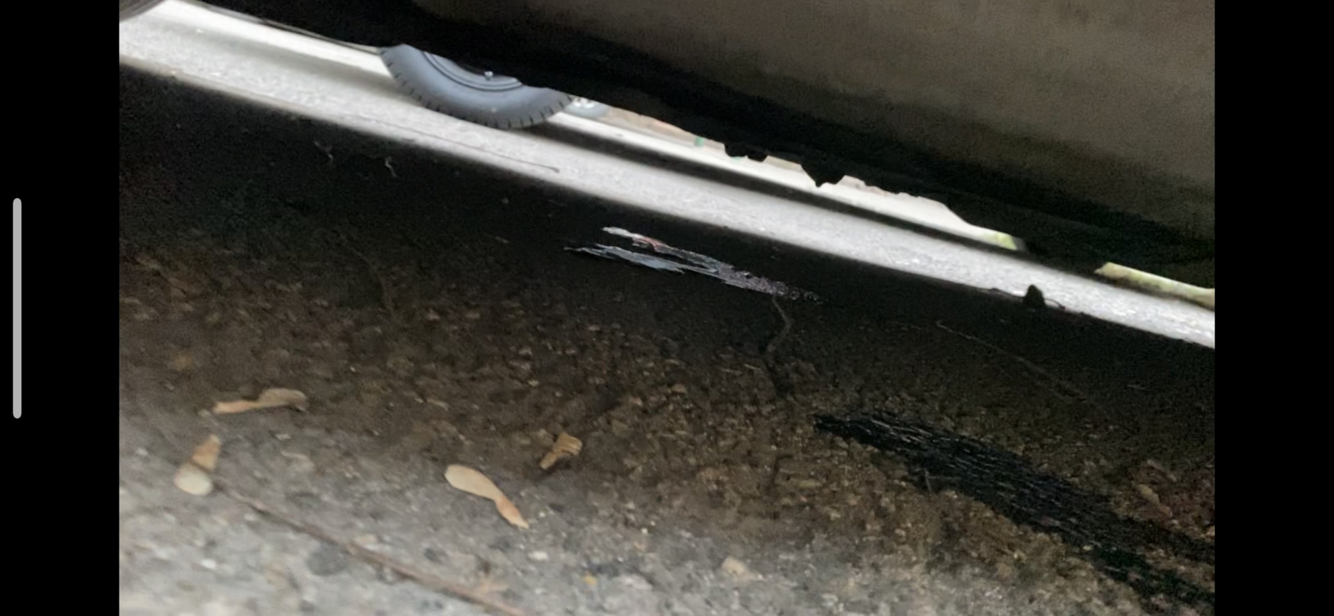

Вот этот момент мне не особо понятен. У меня, кстати, под кузовом есть течь. Вода стекает, когда авто заведенное. И при нажатии на газ вода активней выливается. Наверное, что-то с выхлопом связано.
В марте, когда поеду в сервис хочу уже нормально глянуть на все сливные отверстия, которые на днище. Как я понимаю, у меня там всё совсем печально, ибо никто не заморачивался с сохранением естественных дренажей.
Если включен кондиционер, то при его работе конденсат и должен выводиться под днище.
Что касается места, откуда должна выходить вода из слива под вакуумником. Лонжерон видно в колёсной арке. Если снизу заглянете, то видно как он к полу примыкает. Тест на исправность слива простой: льёте из бутылки воду в нишу под вакуумник, там где гайка верхнего рычага виднеется. Вода должна уходить. Если из лонжерона вытекает на землю вода — всё хорошо. Если не вытекает — значит она или стоит в лонжероне, а как только наберётся там до определённого уровня, то найдёт себе выход куда не надо(.
Спасибо! Всё проверю. Вот кстати, лонжерон у меня будто мокрый изнутри, если смотреть под днищем. Я думаю, вода в нем есть.

Я кстати стараюсь раз в месяц на мойке под давлением промывать дренаж под дворником. Вставляем в него пистолет с мойки и моем.
Я тоже об этом думал. Второй раз туда лезть вообще желания нет-) Лучше профилактика-)
Приветствую. Из за забитого дренажа под дворником вода как раз и попадала в салон под коврик. Дно под ковриком хорошо зачистить и можно нанести Растоп www.ozon.ru/product/antik…топ+антикор&sh=8PPwJMJGrw вот типа такого. Он не вонючий (даже вроде вишенкой пахнет). Желаю не терять сил и сделать отличный Мерседес !
Спасибо за ответ! Насчет дренажа — я ещё понаблюдаю, пока что обшивку ставить назад не буду. Думаю, там ещё есть потенциальные отверстия, откуда это всё может просачиваться.
С Раст СТОПОМ этим я знаком-) Кстати, зачищать прям до металла всё нужно?
Это конечно в идеале до металла . Если наносить пушсало то можно и не до металла, но вонять будет в салоне потом годами ))).
Запаха в салоне я капец как не хочу. Учитывая, что у нас летом ниже 35 редко когда температура опускается-)
SergioKRD
Если чистить до металла, придется и грунтовать и даже красить. И это не просто.
А залить металл антикором — бред. Не серьезно. Раст Стоп не впитается в металл. Так и останется жидкой субстанцией. а вот в ковры впитается…
Пока думаю над этим моментом. Столько информации…
Металл зачисть на сколько можно, обработай преобразователем ржавчины, кислотным грунтом, а затем пушсалом с трансмисионкой дешевой смешай и залей (сало чуть будет запах давать, но месяца через 2 выветрится, главное его с отработкой не мешать).Грунт хороший возьми и само сало.После такой обработки даже жигули по 15 лет не гниют и по цене оптимально (с кузовщиками общался, про многое наслышан).

Дело вот в чём. На последнем фото a.d-cd.net/G61HHy90T42kIqPz2g-yGoMF9Zk-480.jpg с УЖАСОМ увидел ЛИНОЛЕУМ!
Всегда и везде проложенный в кузове "милениум" приводил только к горю. Это обязательное скопление влаги под этим "миллэнийумом" и ржавчина и резка и пескоструйка и сварка и горе-горькое…
В этом плане ещё со стародревних времен, когда деревья были большими и когда деревья вообще были ещё, линолеум в машине категорически не приветствовался.
Водичка в любом случае найдет возможность под него попасть. А вот испариться, уйти точно не сможет.
И объявит "партизанскую войну", медленно и красиво сожрет железо.
Возможно есть лэноллэумы способные пропускать влагу односторонне, истинно в это верю, т.к. стелить линолеум есть самое настоящее безумие и форменный суицид. А воспринимать такой "подарок" от предхоза стоит не меньше, чем фактическое и преднамеренное издевательство и покушение на психику и моральные устои…
Снять и сжечь! (машину как раз пока не обязательно…)
ПЫ.СЫ. Запах не вывести, он поселился и не захочет терять свою "жилую площадь" просто так.
Заливать его Шанелью № 5 тоже не вариант…
Возможно подойдет вариант смены вообще всех ковриков на новые…
Нормально и правильно антикорить там тоже не много вариантов. А преобразователи скорее всего будут как некое либидо собственной увлечённость процесса…

Линолеума в машине нет-) На фото — это уже я коврик уже в помещение занес, чтобы что-нибудь с ним сделать-)
Вчера смотрел варианты на разборе взять такой же, но целый… картина одинаковая: везде ржавчина и разложившийся поролон, целых нет. Нового нет в наличии. Я в тупике. Уже думаю срезать старый поролон и по форме сделать из нового что-то похожее. В любом случае будет лучше, чем воняющий сыростью и ржавчиной старый кусок…
Хорошо что миллениум исчез и не появляется.
Поролон или вспененная резина, вырезать и наклеить… Как вариант.

Ковры под сиденьями не должны быть ни сырыми, ни мокрыми. Если есть люк, значит забит дренаж в порогах.
Коврики резиновые хорошие, оригинальные.
У меня такие же.
Не, люка нет. Ковры везде сухие, кроме как под водительским и пассажирским.
Ищите поступление воды под водительским и пассажирским.
Вот я и без понятия, где искать.
Pahan-210
Задние коврики сухие. Под сиденьями тоже сухо.
Ну дык, передние то мокрые)))
Это да. Центральный дренаж под капотом забитый наглухо мог явиться причиной поступления воды в салон?
На вряд ли, но не исключено.
Что ещё посмотреть по дренажам? Откуда может в теории набегать вода?
Я бы посмотрел шланги, по которым при работе кондиционера, конденсат выходит вниз. На месте ли они, целостность шлангов, может они слетели и конденсат выходит под ковёр и в ноги.
Pahan-210
Я про то, что есть смысл дальше обшивку снимать, если дальше она сухая?
Если только ради любопытства снять.
SergioKRD
кароч снимаешь обшивки и идешь на мойку и смотришь от куда идет вода.
и это вода? может это антифриз?)
Антифриз? У меня он на месте, никуда не уходит
может раньше уходил и он там остался. на вкус эта вода сладкая или нет?
Я не знаю, не пробовал-)
Да, скорее всего будут дыры.
Зачищайте всё до металла, если дыр нет, покрыть преобразователем ржавчины-по инструкции. После, только эпоксидным грунтом, лучше 2-х компонентным. Далее антикоррозийкой, на ваш вкус.
Я покрывал шовным герметиком.
Дыра будет, где ржавчина у меня на фото?
Надо зачистить и посмотреть.
Зачистил. До блеска не чистил, ибо черная — это краска. Эти вкрапления — не ржавчина, а слой чего-то розового.
Это вздутие ржавчины. Возьмите отвёртку и аккуратно поковыряйте. И всё будет ясно.
Если по инструкции и по технологии то ждать весну надо.
У всей химии рабочая температура мин.10 градусов тепла
А ещё лучше, что бы температура была не меньше +20°C.
Ахаха, он ещё ковры не поднимал, кого то ждут удивииительные открытия, а за ними боль, ненависть, отчаянье и обучение сваркеXD
Какие ковры? Те, что сзади. Это же тоже ковер. Или не?
Передний и зад, для полноты картины ешё сидухи снять. Но это по теплу, пока не надо, там будет полно развлечений и погружения в мир кузовного ремонта, покраски антикора и ТД и ТП.
А вот что у меня на фото — это уже критично? В плане того, что уже варить надо? Или можно ещё антикором обойтись?
Отверткой хорошо поковыряй, если на сквозь пройдет значит надо варить, если нет-нет надо:)
Вообще — зачистить, преобразователем ржавчины(хорошим) пройти и закрасить, но если отверткой сделаешь дырки то надо будет латки ставить.
Уже хреначил отверткой, только что 😂😂😂 Всё на месте.
Сначала вычистить до чистого метала, потом могу посоветовать вюртовский, он белый в бутылке, при работе на ржавчине фиолетовый становится, дорогой но хвалят, по верх грунты, краска, в интернете просветитесь, статей хватает.
Локтайт 7505…
Тут я не большой специалист, думаю накидают и ешё вариантов, сейчас много разной химии производится.
Эта не на кислотной основе.
А предложат именно на основе ортофосфорной кислоты. Стандартный вариант. Обычная смерть для железа.
