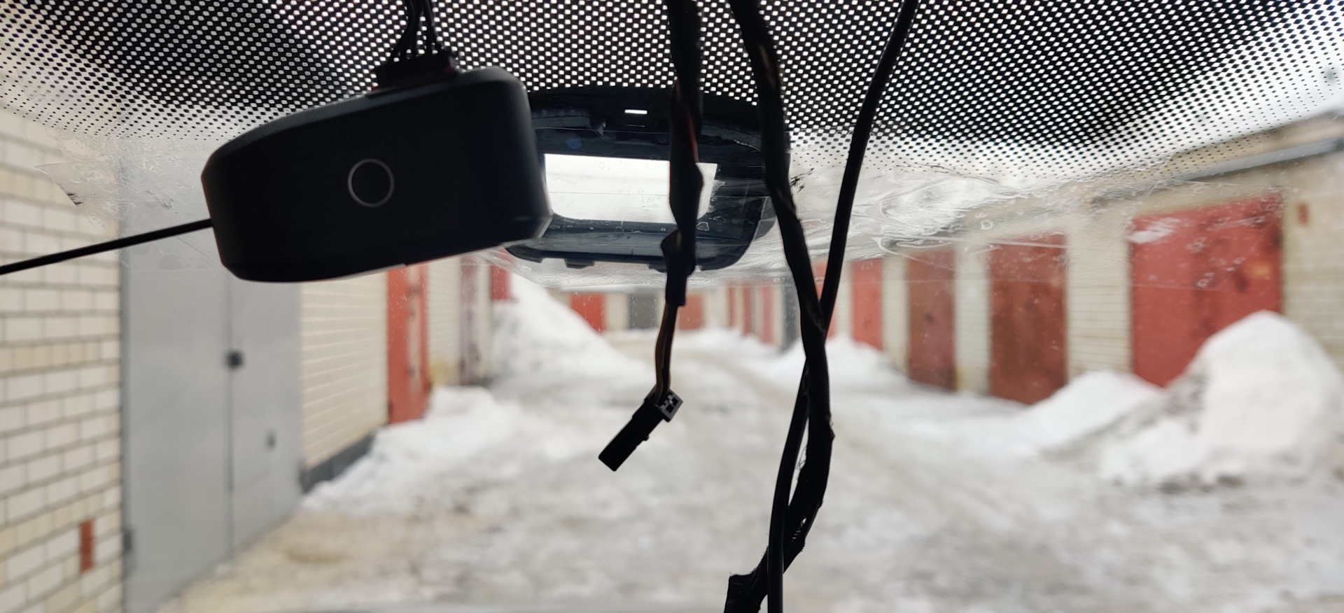

Надоело ездить с двумя трещинами через все стекло. Отдал машину на переклейку. Стоял пилкиртон, поставили fyuao дата производства 21 год. Дешево и сердито. Когда принесли стекло со склада походу там уже стояла рамочка к которой крепится зеркало. У меня стоит датчик дождя и света. Тачку забираю а кожух не плотно к стеклу. Разобрал а рамка с одной стороны неплотно прилегает, хлюпает. Можно её переклеить своими силами? Спец раствор нужен? Есть и чек и гарантия. По-любому можно приехать опять в контору. Но почему сцуко нельзя сделать с первого раза и хорошо непонятно.
Ну уж в 3 раз к ним ехать чтоб зеркало поставить вот уж дудки. Сам сделаю там делов то.

На озон есть хороший клей IMG MG-417 держит намертво, главное все по инструкции, иначе только со стеклом отклеивать… То-же летом столкнулся с проблемой, отклеялась рамка спустя 4 года после установки. По совету "утановщиков" пробовал поксиполом — увы, через сутки отвалилось.
Спасибо возьму на заметку. Сутки откатал с приклеенной заново рамкой. Делали они же в сервисе. Сегодня поставил во дворе зеркало назад. Будем посмотреть. Дворники наверно надо новые поставить чтоб старые стекло не затерли.
