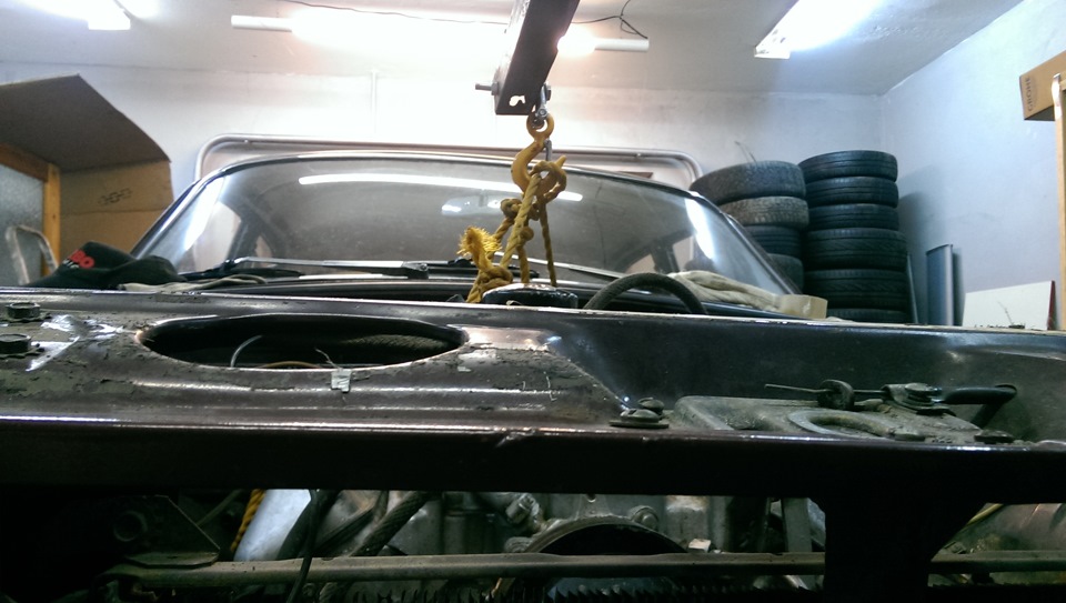

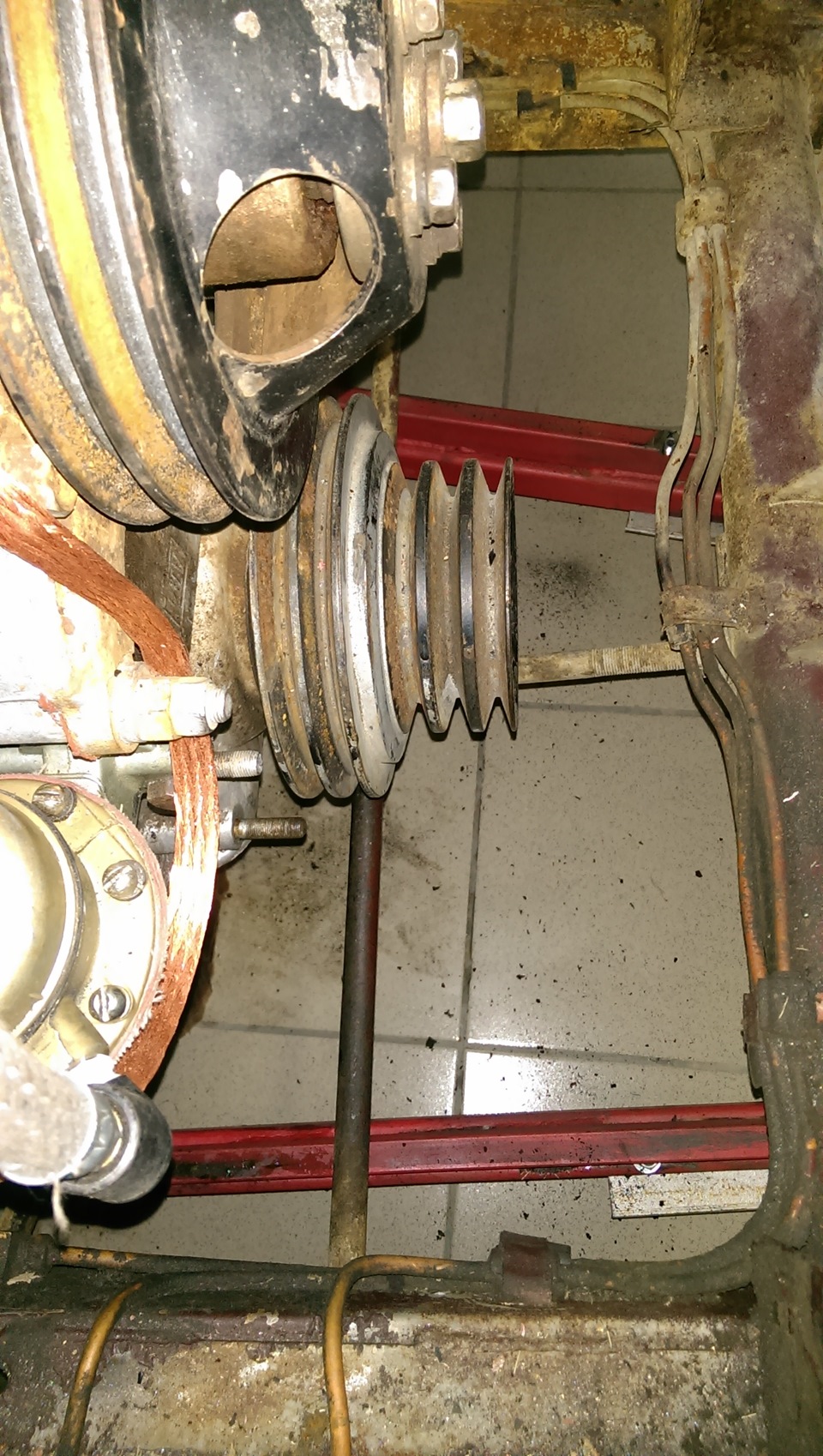

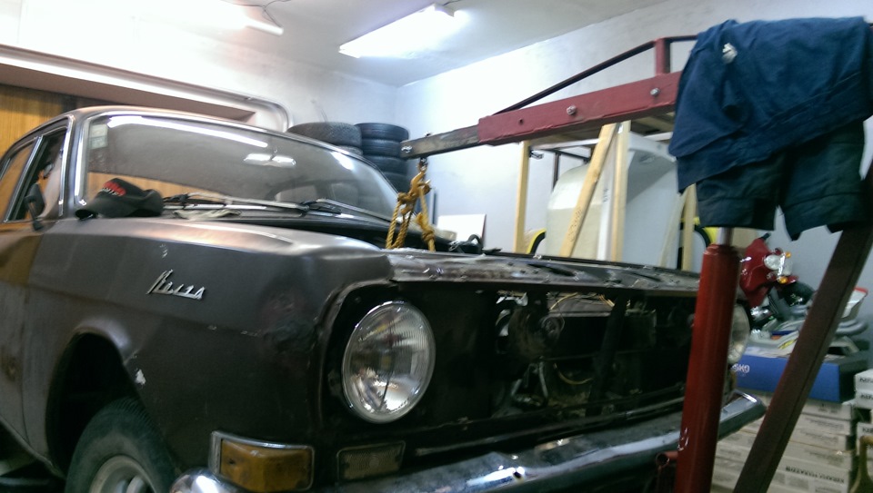

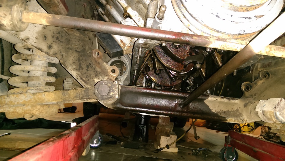

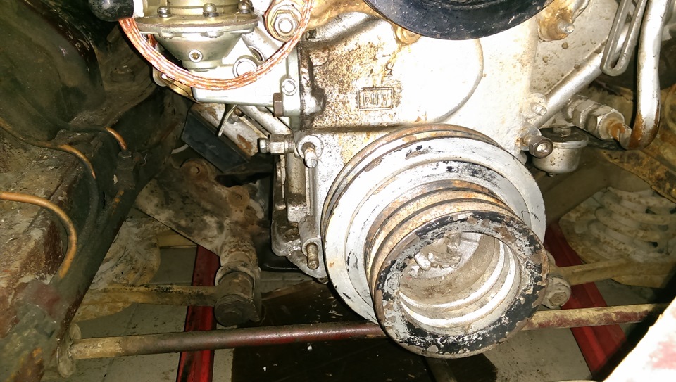

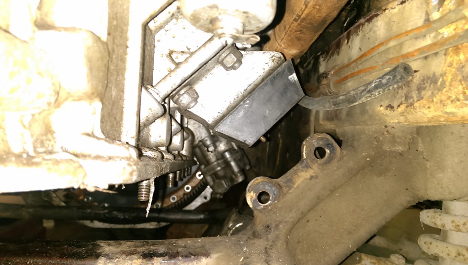

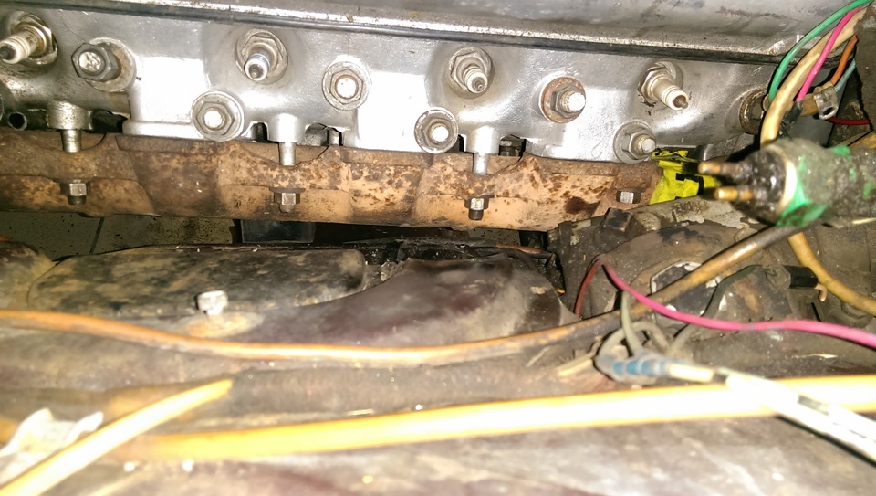

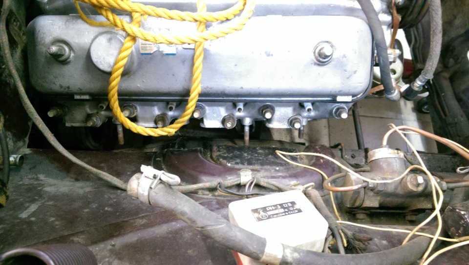

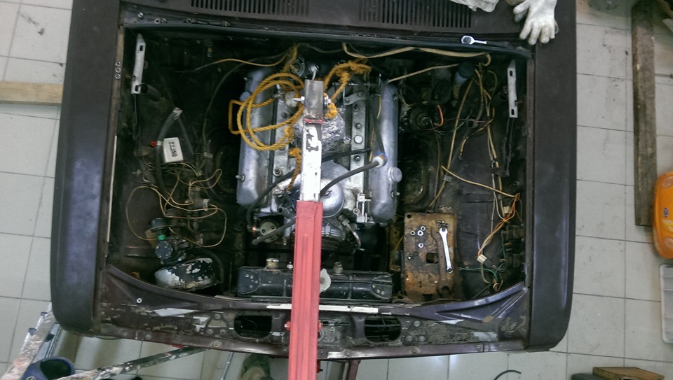

Вот пока ездил в командировку все стояло, но зато в Москве я прокатился на Газ-2424))) Пообщался с людьми, у которых есть настоящие Газ2424 и им подобные авто и получается, что кардан короче родного на 3,5см (123,5 см против 120,5 см — это только длина трубы), но еще выходит, что крепление трапеции АКПП скорее всего смещена назад))) в сравнении со стоком, т.к. убрав кардан и поставив АКПП в родное место на родную подушку, ДВС сидел близко к переду, пришлось перекинуть АКПП через трапецию и тогда он нормально сел). Скорее всего придется сделать переходную пластину под крепления АКПП. Теперь мотор сел хорошо — есть возможность его перемещать влево и вправо. Теперь дождусь прибытия коллекторов выпускных да поддона с ЗМЗ-505 и буду примерять уже с ними. И вперед — городить крепления подушек к балке…

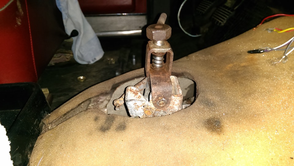

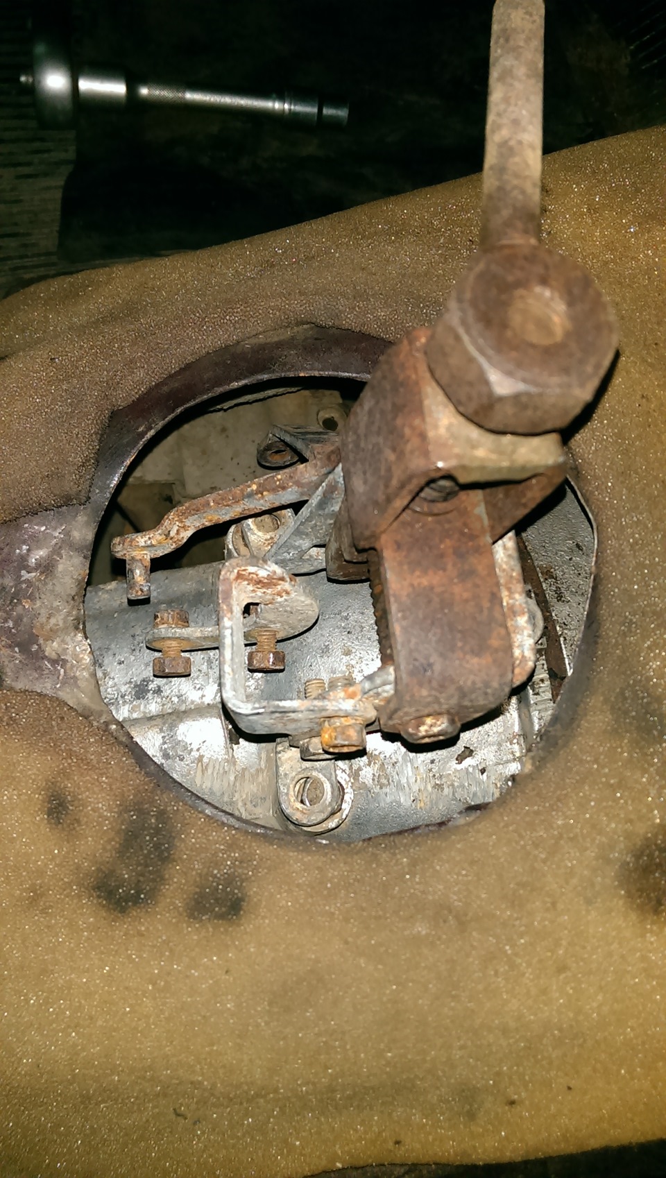

Либо резать передок под радиатор, либо сдвигать трапецию акпп — при этом кулиса переключения режимов коробки хотя бы встала на место))) после сдвига мотора ближе к щиту.

Я так понял что его можно поставить на родные крепления двигателя 24д?
Нет нельзя, крепления родные разные, т.е. одно длиннее другого, а нужно делать одинаковые крепления, только симметричные.

Сейчас машина на улице могу снять мерки, т.к. пока занимаюсь навесным да трубки всякие тяну, особенно проблематично выпускные трубы гнуть))) Нужен нормальный верстак и резак) Завтра будет время заеду и сниму мерки, ок.
Спасибо!Большое!

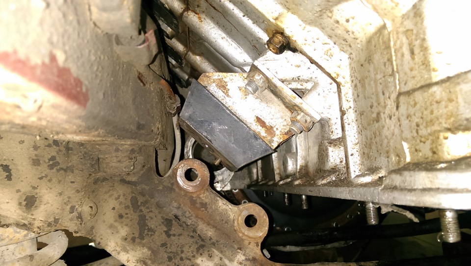

Но не забываем, что у меня крепления на блоке мотора стоят от ГАЗ-14. Не просто плоская пластина как на 2424, т.е. как у догонялок, а от Чайки!
Фото №8 и 9.
А на змз 41 похожи или нет?
НЕТ.
www.avito.ru/ekaterinburg…orsirovannyy_66_208682736 — вот тут на картинках ЗМЗ-41 крепления, они как для подушки под УАЗ, т.е. плоскость под горигонт, а на ГАЗ-14 под углом к горизонту, т.е. параллельно развала блока мотора.
Спасибо все понял! Увидел! Придется делать по месту!

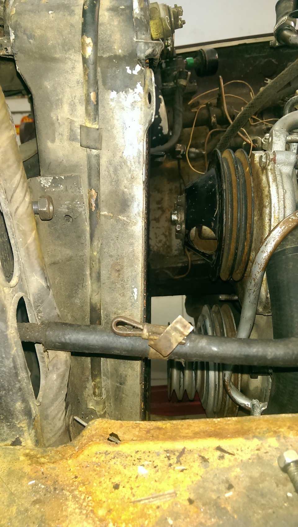

Вчера заказал вентилятор с ГАЗ-13 возможно влезит т.к. плоский да еще лопасти отвести можно будет от радиатора.

Чуть добавил фоток… влез радиатор!
Теперь кулиса переключения АКПП тоже на месте))))

получается, что на V8 кардан самый короткий)
Полезный опыт, про кардан раньше неслышал особенностей таких, может просто внимание не заострял.
То есть выходит АКП длинней механической и в этом вся загвоздка.
Ya zameril .raznica 3cm

Да, т.к. гидротрансформатор толще))) да и сама АКПП длиннее, могу завтра померить родную и АКПП. Хотя кардан зашел в хвост коробки без проблем)

Ya toje sovnevalsa no u menya toje voshol bez problem.
Я хочу еще развернуть опоры на моторе на 180 гр. и тогда подушки еще ниже опустятся и будут точно по центру между отверстиями болтов балки.

А может быть и нет (длина коробок одинаковая) просто мотор сидит глубже)))
