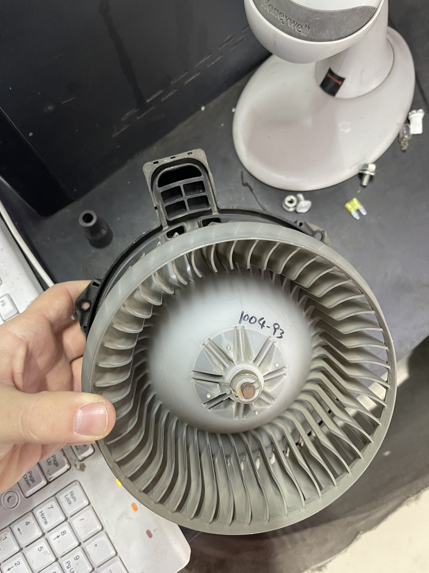

Сажусь в тачку…
Сук сверчит.
На дворе морозы лютые (по местным меркам) -27 с ветром 35
Но даже при минус 15 — сверчит.
Понятно что мотор печки.

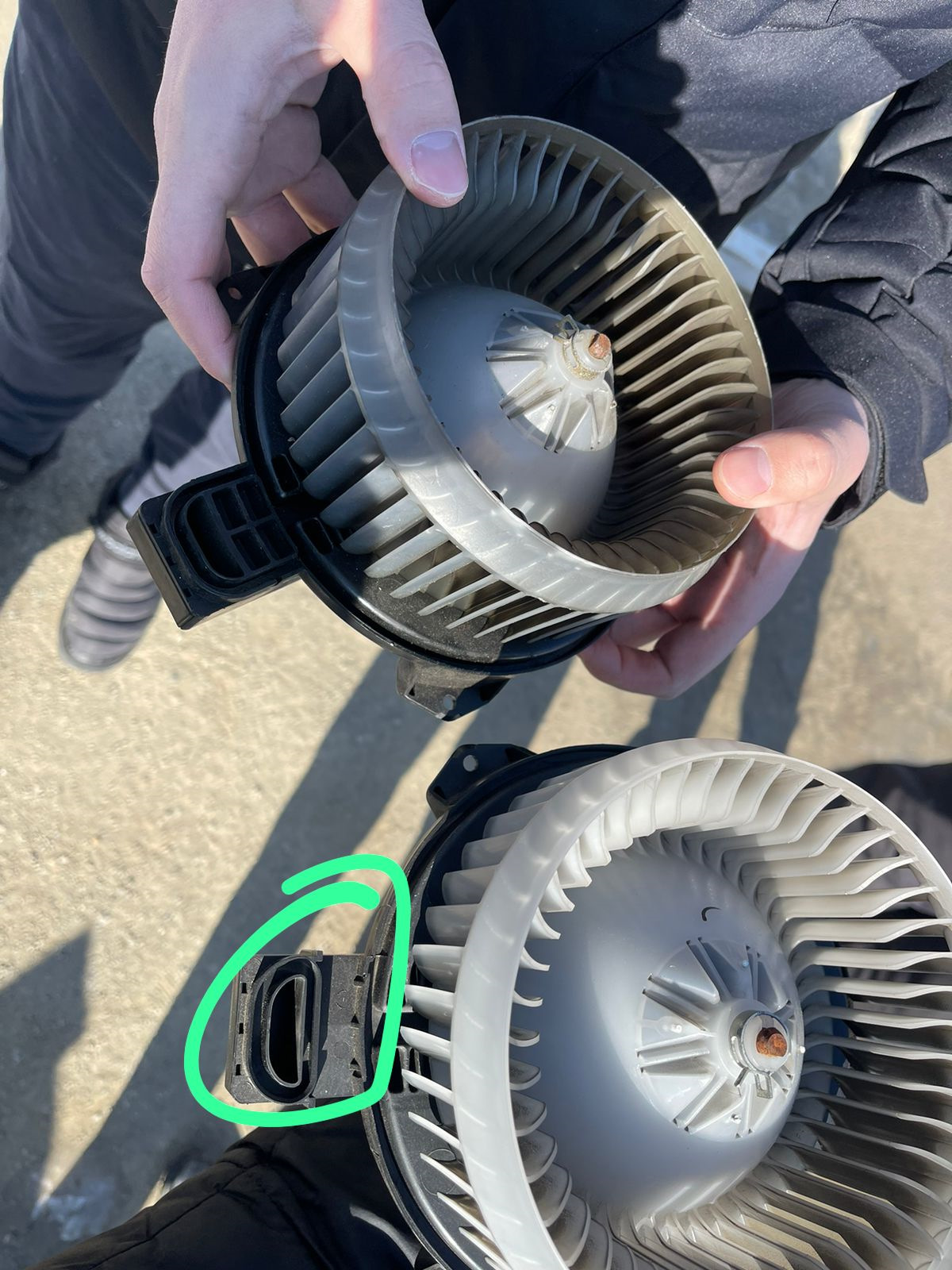

Еду на разборку, а там мне и говорят твоя модификация 7000₽
Но есть другая за 3000₽
Только надо мушку спилить и встанет как родной. Короче реально, чуть прильнули и в посадочное, идеально и не шумит))
Кто не знал — знайте

Можно было попытаться вылечить, у меня тоже была такая проблема, решил.
Они бывают на подшипниках, или как у меня на втулке скольжения. С подшипником понятно, нужно перепресовать, а вот с втулкой оказалось еще проще, после снятия крыльчатки стало видно что есть фетровая шайба (их 2 снизу и сверху мотора, над втулками скольжения) для удерживания смазки. После того как весь мотор отмыл от грязи карбклинером, и убедившись что контакты еще живые капаем трансмиссионной жижи на фетр пока он не перестанет впитывать, все. Сверчка нет, морозов сильных не было, но до -24 не пищал, хотя до этого подпевал уже при +
Слушай, если было бы время и не было бы разборок, может и лечили. А так приехал купил, поставил через 30 минут свободен. Моторчик в гараж, будет время поменяю скрипучие места))

От какой машины подобрали?
От Прадо)) кто-то писал от Камри подходит, но я не уверен
А можно номерок того, который дешевле пожалуйста.
Нет номера)) разборка, вынесли сказали этот 7, этот 3))
Так от какой машины вентилятор который надо доработать?
От такой же) Прадо … Там три вида печки просто
Можно было коды прописать. Легче искать.
Мотор печки, че его искать. Смысл в том, что если есть вариант как твой и дешевле бери его, если есть вариант дешевле, но не твой, бери и допиливайте)))

От хонды подходят и от Камри
