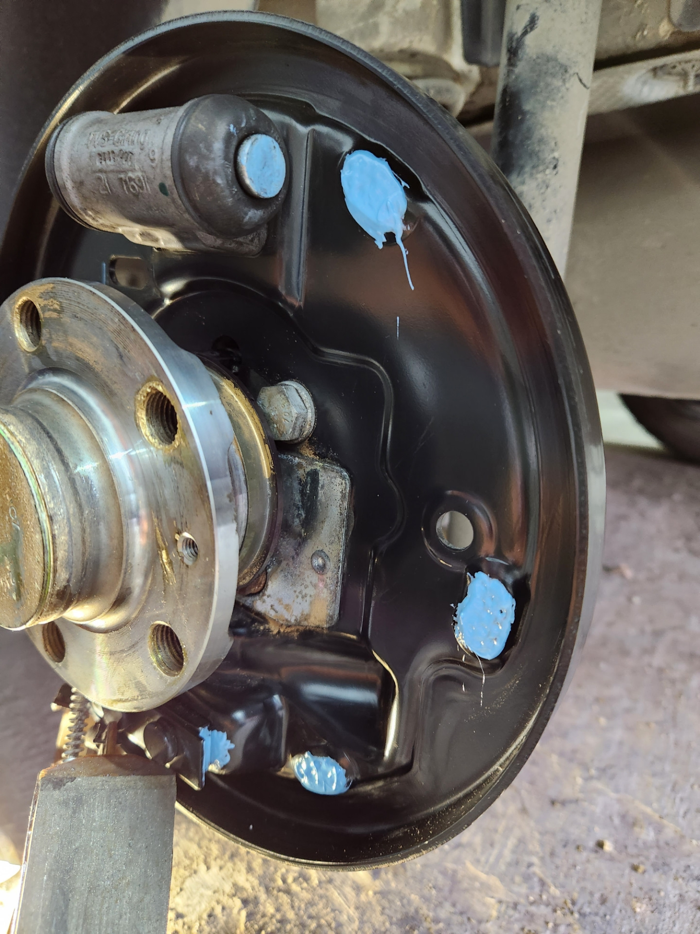

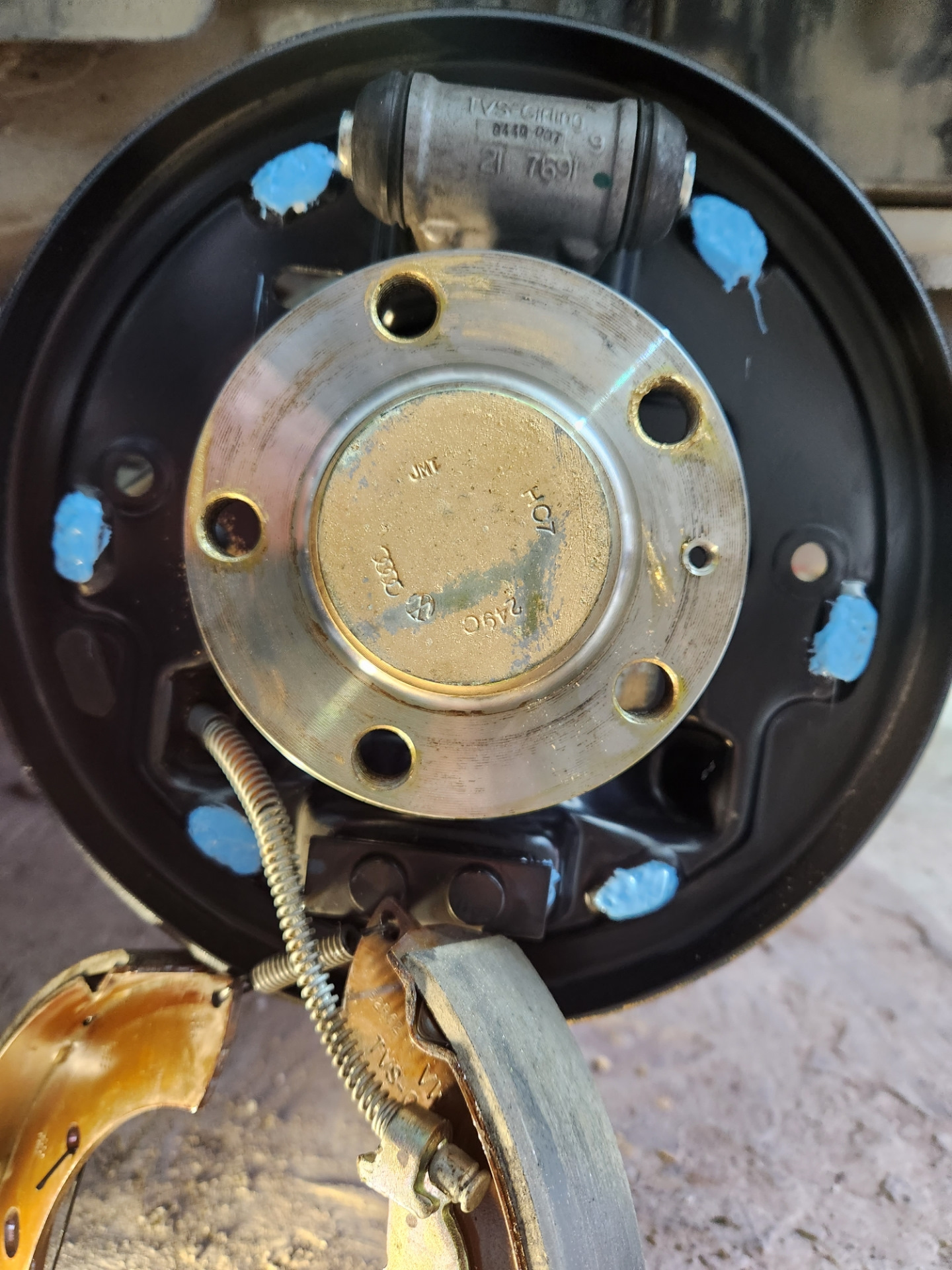

Всем доброго времени суток! В регламенте обслуживания Volkswagen Polo есть такой пункт как обслуживание задних барабанных тормозов один раз в 30000 тыс. км. Что это значит? А значит это то, что снимаются задние барабаны, скидываются колодки, и все тщательным образом отмывается от продуктов износа колодок, и в нужных местах наносится специальная смазка для более корректной работы тормозной системы. Так же эта смазка служит для того, чтоб колодки не скрипели в местах соприкосновения с тормозным щитом. Решил и я не пренебрегать данными работами и провести их самостоятельно. Оригинальная смазка имеет артикул G000650 и имеет цену около 5к. за тюбик. Было принято решение заменить аналогом не хуже качеством. Выбор пал на смазку синтетическую Liqui Moly "Bremsen-Anti-Quietsch-Paste", для тормозной системы на основе керамики. Для отчистки тормозной системы был куплен очиститель тормозов LAVR SERVICE, 650 мл в количестве 2 штук. Медная смазка у меня уже была.
Руководствовался видео из ютюб, одного достаточно квалифицированного специалиста по обслуживанию автомобилей шкода, на примере Шкода Рапид (в этом плане у них всё идентично).

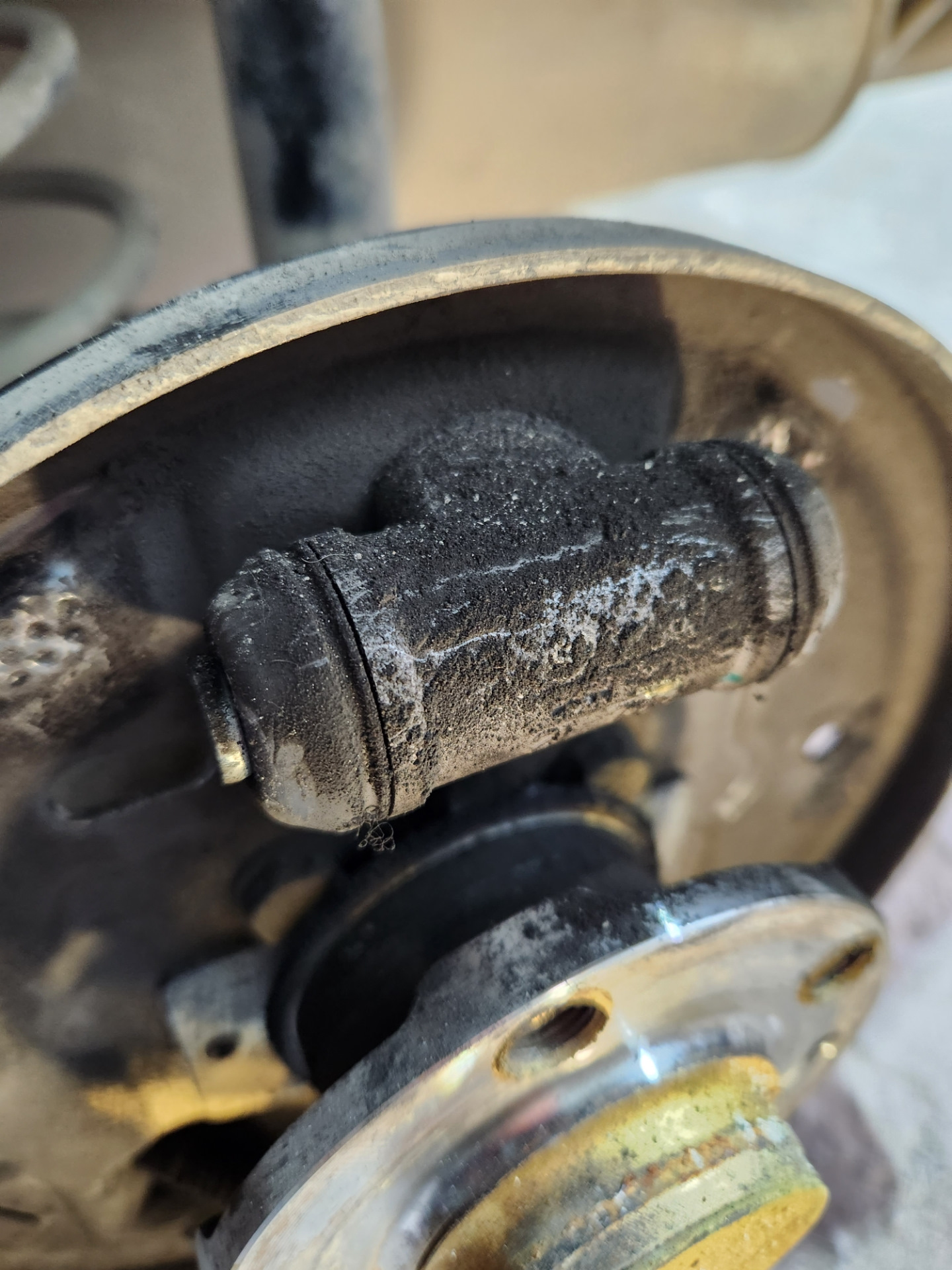

Ну и собственно то как было и как стало:
По итого могу сказать, что особых изменений нет, но есть спокойствие что задние тормоза в порядке.
Обслуживайте Свои Автомобили правильно. Всем мира, добра и ровных дорог!

Cкажите, а можно где колодки задних тормозов соприкасаются с щитом кожуха мазать TRW или ATE plastilube? Какую лучше?
Мазать надо полюбому. Только я мазал именно ликви моли, так как она для этого предназначена. По поводу смазок указанных вами не могу сказать. Но смазывать надо

Ещё как вариант, можно использовать вот такую смазку
ATE 03990210022. Тоже оченьхорошо себя зарекомендовала.

Как-то у вас слишком чисто) можно было и нечистить.

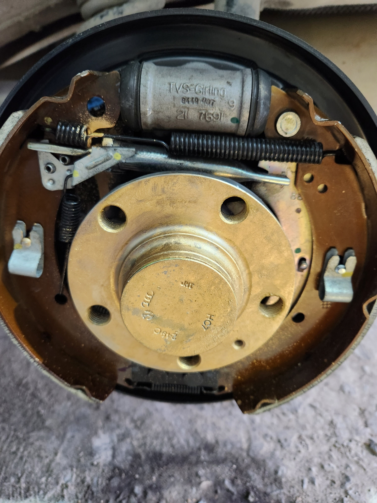

Расскажи на сколько витков ты свободное вращение храповика проверял? ))
(если проверял)
Чтоб разжать колодки, потребовалось щелчков 5-6, если Вы об этом
Достойное обслуживание. На последней фотке прям как с завода.
Спасибо.
Спасибо.Механизм смазал медной смазкой. Просто плохо видно на фото
Зря вы туда медной смазки бухнули. Грязи в себя напитает.
Я когда разобрал, там так же было смазанно
У меня из-за несвоевременной чистки начали колодки примерзать. И при замене колодок так все закисло, что при снятии один барабан сломался, пришлось оба менять. Правильно сделали, что почистили.
Совет: при следующей чистке не забудьте смазать механизм сведения колодок. Он сильно подвержен коррозии.
Барабан сломался потому что ты колодки не сжал. А не "закисло".
А колодки я не сжал, потому что "закисло". Ваш "Кэп"!)

На счет механизма сведения меня терзают смутные сомнения, грязь набьется и перестанет работать, я не смазывал у себя.
Надо смазывать тем что влагу не сосёт. Грязью там не забьётся, резьба в закрытой полости.
Как бы да, но че то стремно смазывать, боюсь развести их потом не смогу🤔
Zhendos-31
Попробуйте не смазывать. Я попробовал, мне не понравилось. Решил смазать, теперь все нравится.
Так я и не смазываю)) мне тоже все нравится)
У меня примерно так было: вовремя не чистил, начали забиваться барабаны, начали закисать, подклинивать, перегреваться. Химия с дорог в совокупности с перегревом и высокой влажностью привели к тому, что механизм закис. Пробовал открутить гайку отвёрткой, согнул отвёртку, срезал шлицы. Всё. Пришлось сбивать.
Я чищу регулярно 2 раза в год, но резьбу не смазываю
Ну вы фанат) я раз в год и смазываю)
Значит можно и так и так)
Просто я попал уже на замену барабанов, не хочу повторять)
