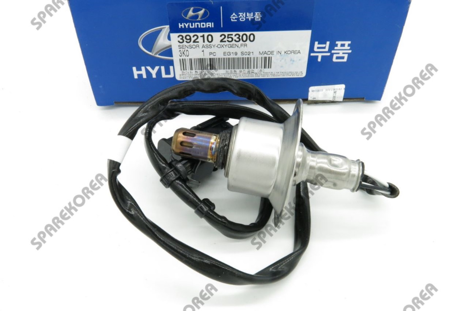

Запчасти на фото: 3921025300

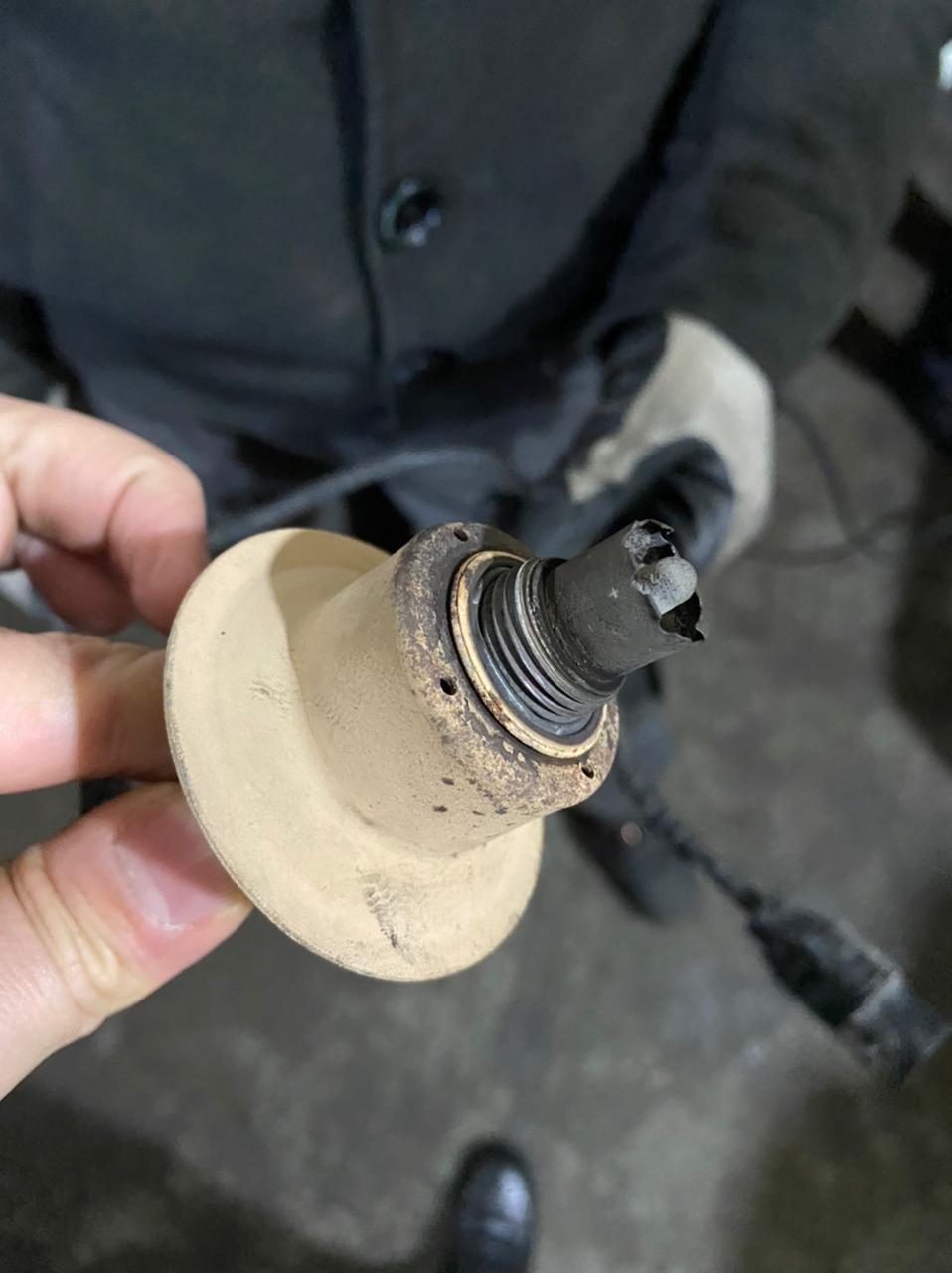

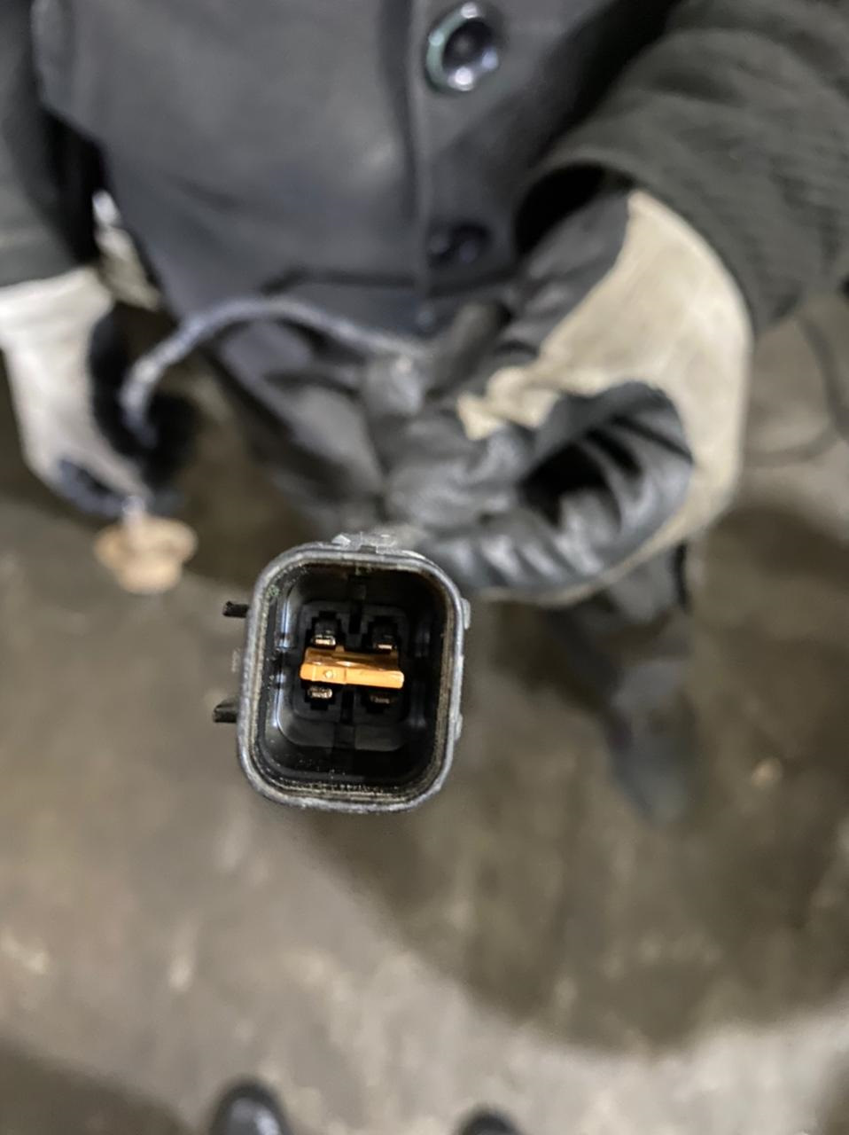

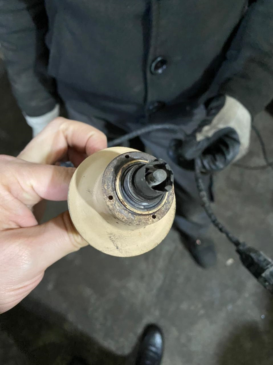

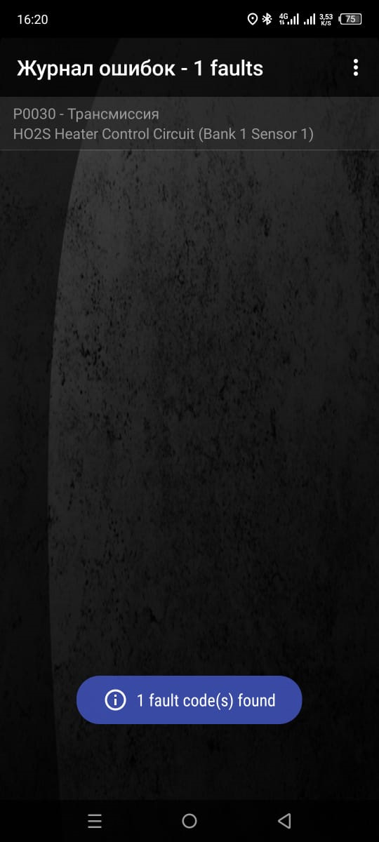

Некоторое время стало появляться ошибка "Р0030", симптомы Расход бензина был в пределах 13,5 литров иногда 14, резко стал примерно 20 литров, бортовой компьютер показывает так.Оказался поломка первого кислородного датчика, он попросту сгорел. Поставил оригинал.
