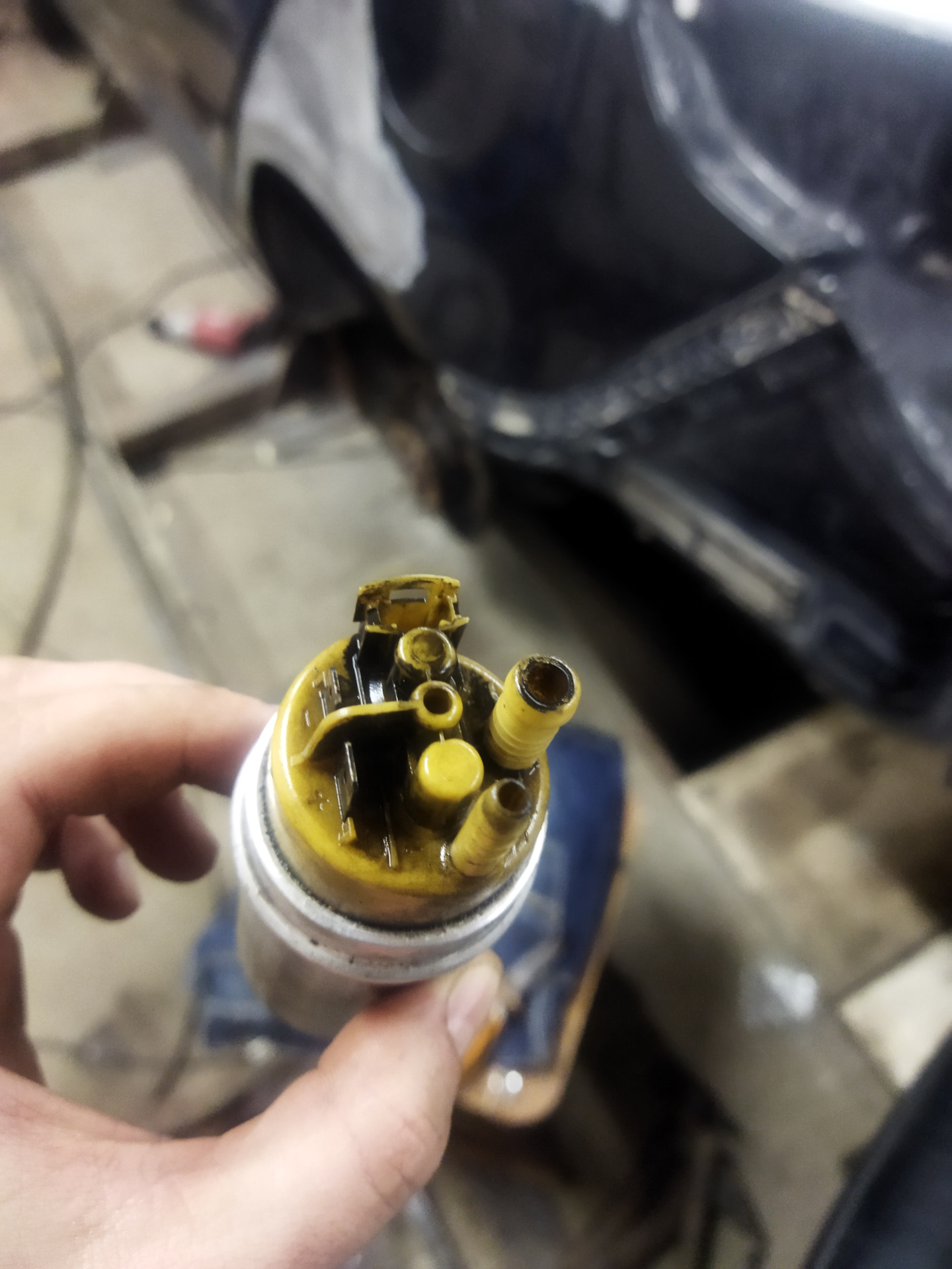

Далее опять начинает глохнуть и в этот раз тупо заглох и я затянул его в гараж . Снял опять заборник и поменял топливоподкачивающий насос
Этот номер именно насоса который стоит на шаране! По компе все время бьет номер насоса от б5 пассата.
Поменял насос сразу же запуск стал намного лучше, ну думаю с этим покончено. Пару дней отьездил вроде все хорошо, но не тут то было.
