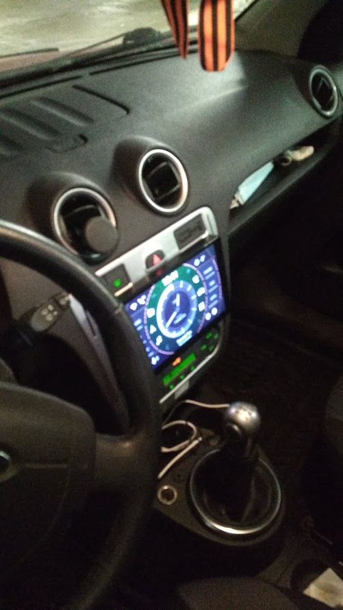

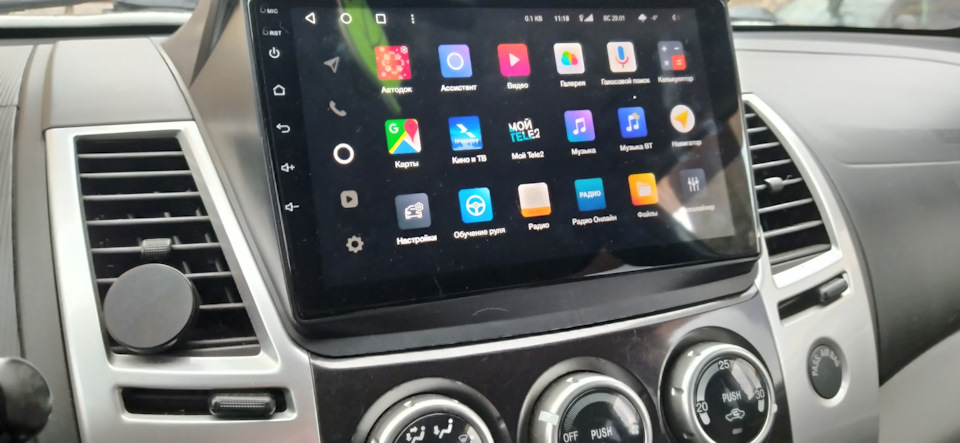

Почти год назад поменял штатный магнитафон)) на 9 дюймовую китайскую магнитолу Jansun V1 2/32 WiFi о чём есть запись у меня на страничке…
Что могу сказать …первое время был доволен камера заднего вида, яндекс навигатор, NMPS Diag просмотр параметров, музыка с флешки… все хорошо.
Но начало раздражать качество изображения на экране ( разрешение 1024 на 600 )особенно при просмотре видео и изображение с камеры заднего вида… с этим конечно можно смирится все же за рулем… надо смотреть на дорогу…

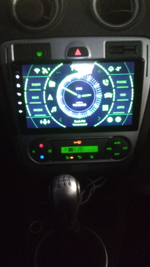

Интерфейс сразу не понравился эту проблему решил установкой платной версии лаунчера Агама …стало получше… запуск навигатора и прокладка маршрута занимала минут 3-5 иногда это напрягало…особенно когда едешь и нужно изменить маршрут… хотелось всё же большего качества и функционала от магнитолы.
И тут отец захотел себе тоже большой навигатор в машину…чтобы телефон не болтался на магните с включенной зарядкой…
Так как я хороший сын и забочусь о своих родителях то решил ему поставить свой Jansun))) а себе заказал Teyes CC2 plus (как раз началась распродажа на али 11.11 и магнитолы стали доступны по цене)

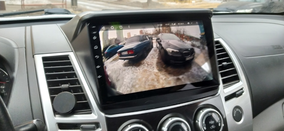

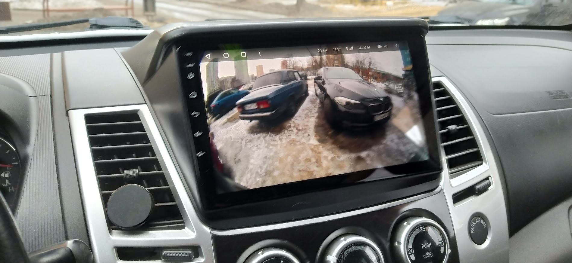

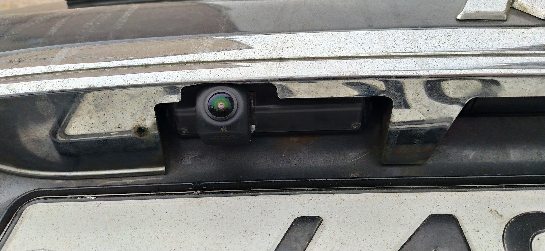

Teyes обошелся в 13т. плюс положили камеру заднего вида Sony .

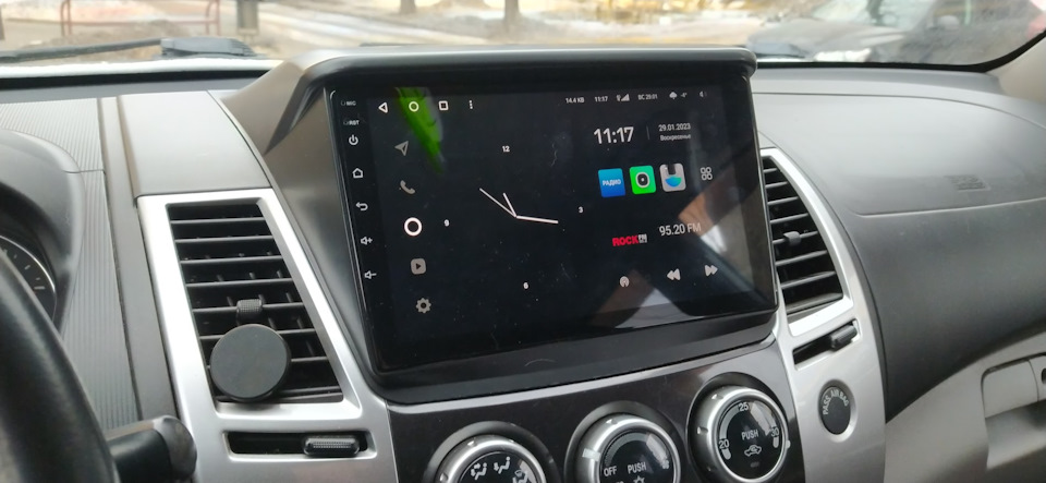

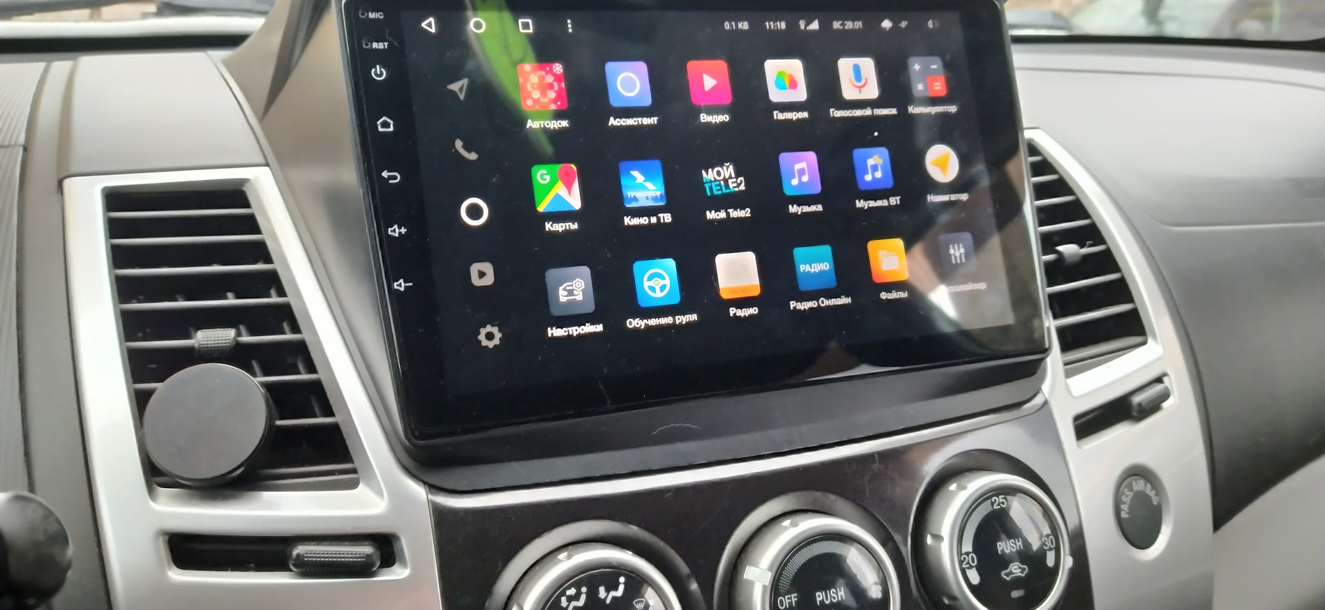

Что могу сказать небо и земля…все работает быстро не надо ждать загрузки приложений и навигатора…полный функционал…камера заднего вида просто супер

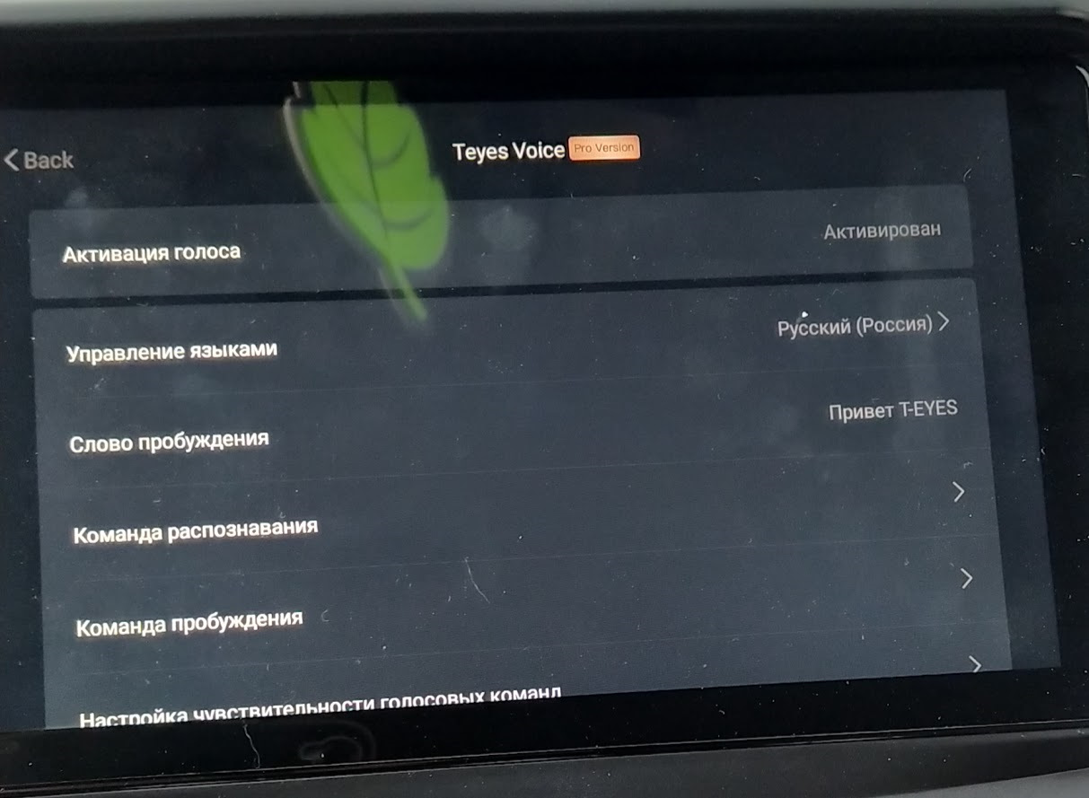

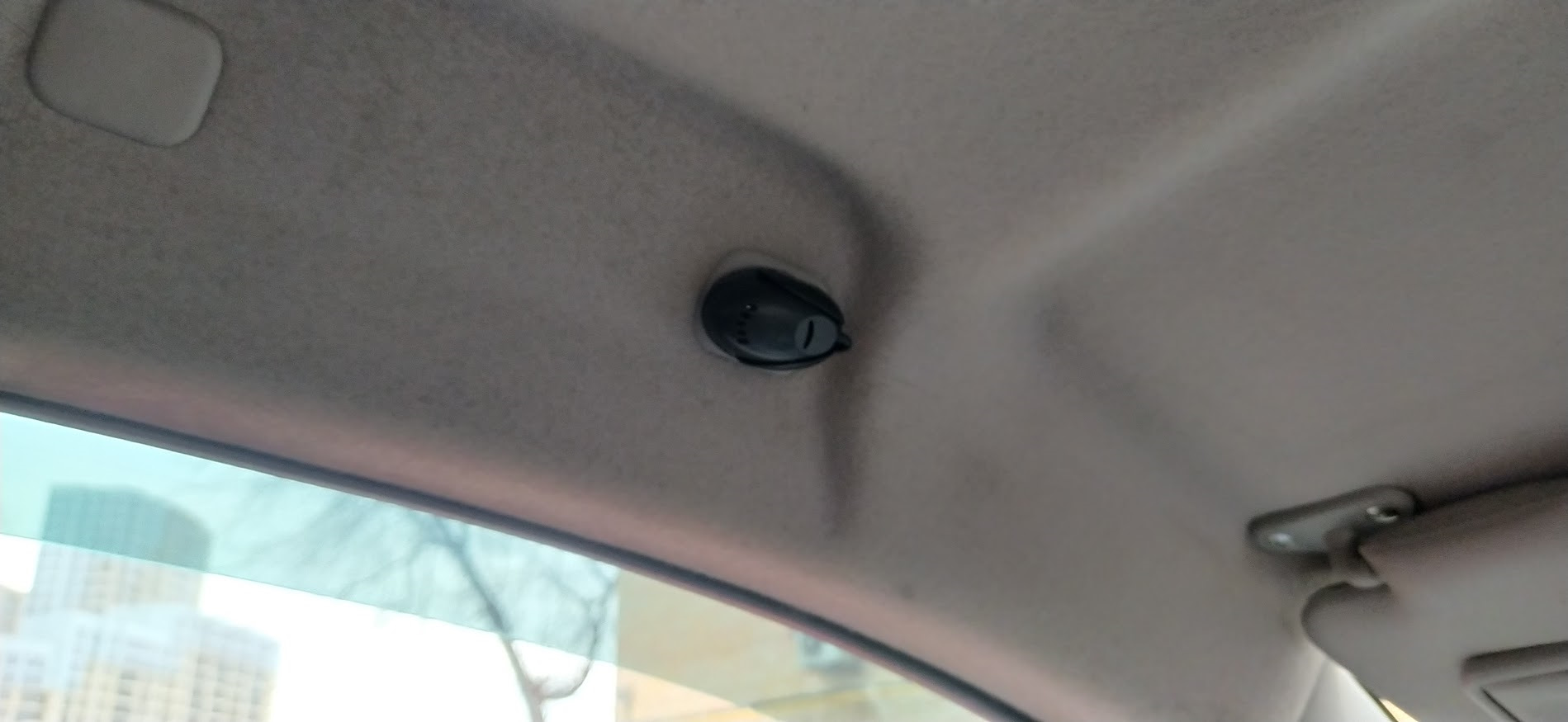

Установил микрофон и на сайте teyes активировал голосовое управление…теперь по телефону меня слышно и магнитола мгновенно реагирует на голосовые команды.

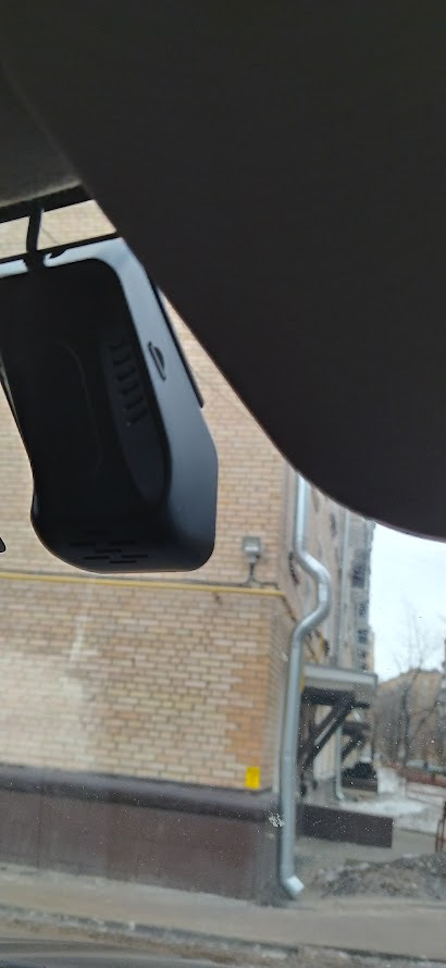

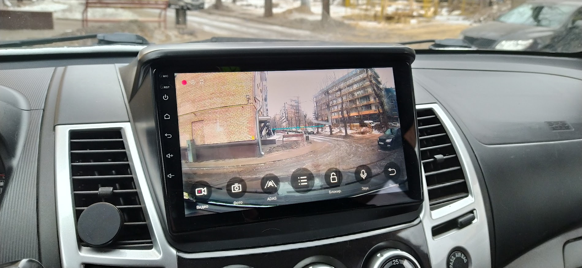

Также приобрел на OZONе регистратор teyes цена была дешевле чем из китая и доставка три дня …
Прикольно …заработал ADAS.
Про экран самой магнитолы могу сказать что качество изображения очень достойное картинка яркая цвета сочные даже в солнечную погоду…да и вообще очень доволен покупкой.
Какой можно сделать вывод… если нужна нормальная магнитола чтобы комфортно пользоваться минимальные требования дисплей должен быть с разрешением 1280 на 720 и выше…
Многое зависит от прошивки… Jansun конечно качественный продукт есть много информации в интернете но нормальные магнитолы идут в комплектации с 4G.
Конечно много зависит от производителя…
Есть фирма KingBeats это аналог Teyes делают на одном заводе одинаковое железо качество хорошее и дешевле ( кто ищет себе магнитолу рекомендую)
По поводу памяти конечно можно брать и 1/16 или 2/32 но опять же всё зависит от производителя, прошивки и процессора. Есть Teyes CC2 L 1/16 KingBeats K2 думаю эти модели стоит рассмотреть для покупки но других производителей я бы не рискнул покупать…
Отец конечно доволен магнитолой …большой экран навигатор…да и ездит он только на дачу поэтому требования минимум.
Для себя решил что минимум это дисплей IPS c хорошим разрешением процессор 8 ядер и память оперативки не ниже 3 ГБ .

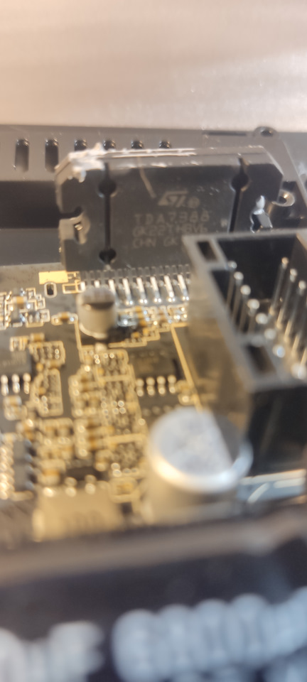

Вот как тиес обманывает своих покупателей, они пишут что в них установлен чип TDA7850 — а этой самый мощный и качественный чип усилителя.
Когда я вскрыл эту голову, то обнаружил там чип 7388 — это самый дешманский и низкокачественный чип, даже в моей старой магнитоле за 5000р стоял 7851- слегка урезаная версия 7850 для атомагнитол, он дает чуть меньше мощности но и существенно меньше греется)
Открыл спор, магнитолу обратно оправил, но эти падлы, специально доставку сделали отдельной, за которую денег мне не вернули.
короче потеря 4 месяцев времени и 3000р что бы понять что эта голова только может показывать красивую картинку и запускать навигатор …
А по железу, что бы там реально был чип обьемного звучания DSP это минимум 4г оперативы, памяти лучше не меньше 32гб. процессоры сейчас примерно боле менее у всех одниаковые, рокчип pх5 или pх6, на 5 больше прошивок, а 6 помощнее и меньше греется, ну экран это уже дело вкуса, но найти сейчас плохой экран это надо постараться ))))

Здравствуйте, ADAS надо как то самому активировать на магнитоле? или сама начианет работать?
Сам работает после того как подключишь видео регистратор к магнитоле. В приложение только настраиваешь и при необходимости смотришь записи.

«Качество видео очень достойное даже в солнечную погоду…»
При хорошей освещенности все видеорегистраторы одинаково хороши. Заметная разница всплывает ночью.
«Есть Teyes CC2 L 1/16 KingBeats K2 думаю эти модели стоит рассмотреть для покупки»
Нет, не стоит. Производительность процессоров китайских магнитол заметно уступает смартфонам. По тормознутости эти модели будут соревноваться с упомянутой Junsun )
Я имел ввиду не регистратор а сам экран магнитолы))) Регистратор в темное время засвечивает…купил просто хотел иметь полный функционал…
«Видео» сбило с толку. Так то на экране обычно изображение или отображение )
Рамка и провода шли в комплекте с магнитолой …так как я старую ставил на форд то заказал комплект на форд только магнитолы поменял.

Добрый ! А рамку заказывали? Или была.
Рамка в комплекте, если комплектация для L200/NMPS2. Но рамки есть в продаже и отдельно.
Как на фото
