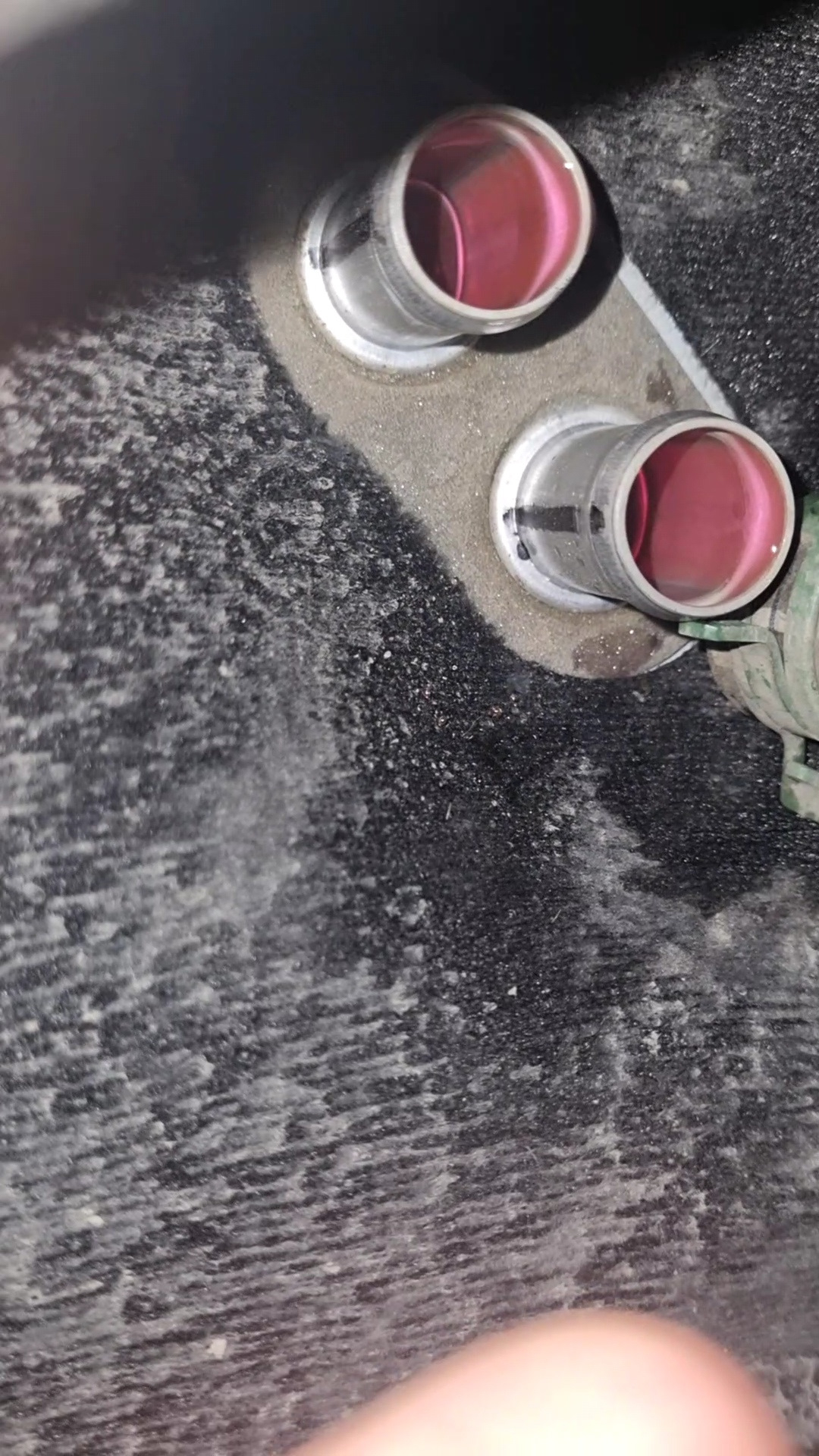

В первую же зиму 04.01.2022 на смешном пробеге ~5400 км, а за бортом меж тем -20 я заметил что машина не прогревается должным образом, ну думаю наверное кузов большой, универсал все таки. И в один день возвращаясь в очередной раз домой с супругой она пожаловалась на то, что ноги очень замерзли, ну как так подумал я, и по приезду решил проверить печку. Я очень удивился тому, что вся пассажирская сторона дует ледяным воздухом (особенно область обдува ног).
Что ж проблема локализована, ее необходимо устранять. Я как человек знающий все стандартные уловки магазинов втч автодилеров, и примерно понимающий как защитить свои права, если сталкиваюсь с поломкой товара рассуждаю так: Устанавливая гарантию производитель говорит — если с моим товаром в качестве которого я УВЕРЕН произойдет что-то в течение гарантийного срока, я верну деньги или заменю товар на новый.
Однако это не работает в отношении технически сложного товара коим является автомобиль, и не кофемолка же это в конце концов, чтобы сдавать ее по первой поломке, давайте дадим автомобилю шанс? Чтобы отмести все сложности с доказательствами в дальнейшем и иметь на руках историю пишу претензию.
В связи с поломкой 04.01.22 мною была написана претензия со следующими недостатками в адрес КАНАВТОВАЗ, с требованием устранить эти самые недостатки:
1) Неуверенный старт автомобиля (машина не очень хочет трогаться, как будто мозги не дают достаточное количество топлива, это не критично жить можно, но неприятно, бывает в сложных условиях глохну, редко но метко блин…)
2) Плохо греет отопитель салона, разница температур между водителем и пассажиром.

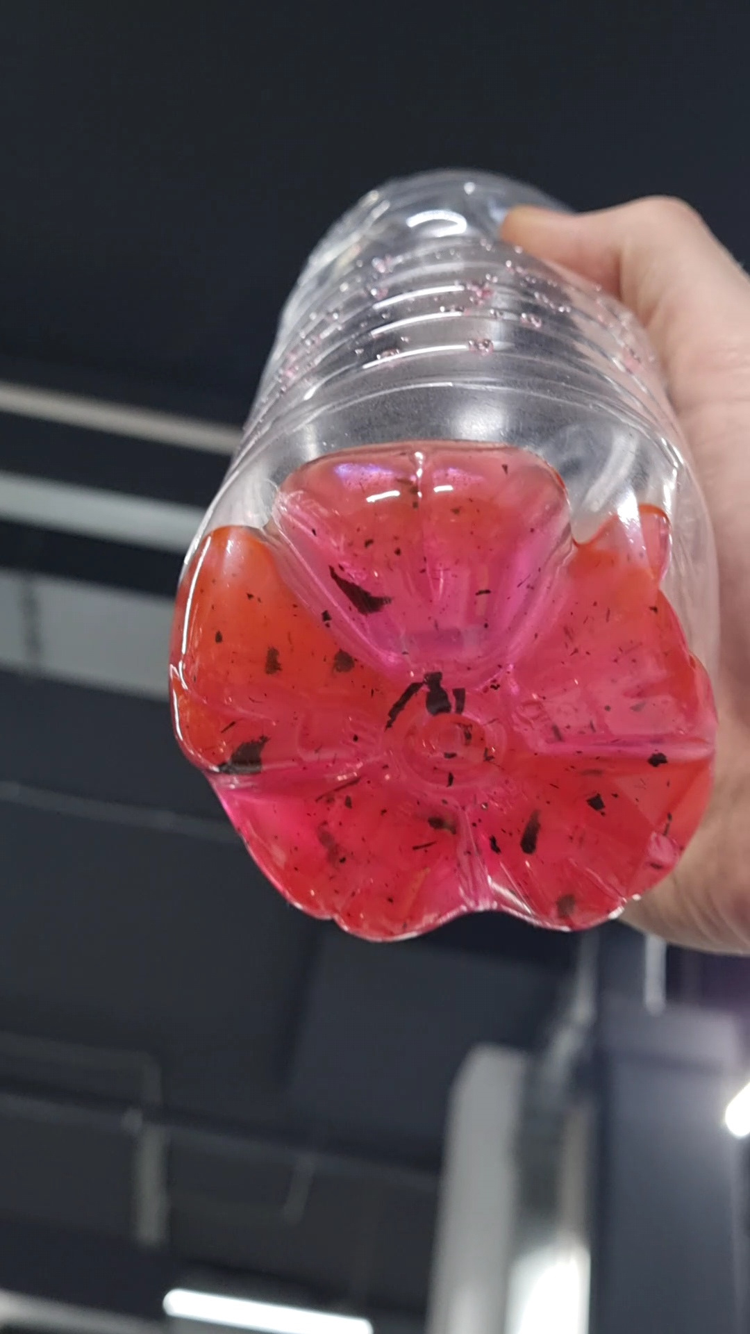

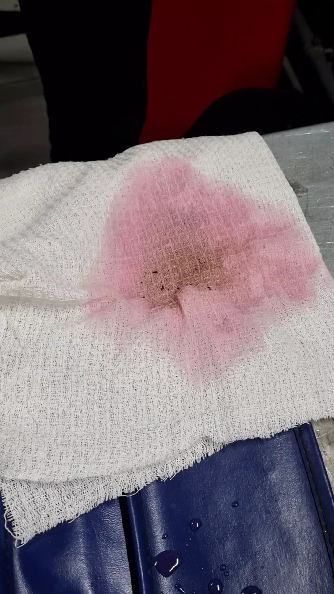

В тот же день 24.12.22, сотрудники провели проверку качества автомобиля, про результатам которого появился акт поверки тех состояния автомобиля.
В акте было отражена дельта температур между водителем и пассажиром в 13°С, обнаружены частицы черной субстанции, отмечено что добавлений антифриза в истории авто не было. И что температура замерзания антифриза по показаниям рефрактометра -42 градуса. Требуется промывка системы охлаждения.(забегая вперед промывать там нечего радиатор отопителя салона ТРУП, виновник антифриз, причем дважды)

Так же обвинили в доливке некачественного антифриза и меня, а сделал это сервис инженер, какой то там представитель завода с очень важным видом. (Очевидно что эти "инженера" работают по методичке)

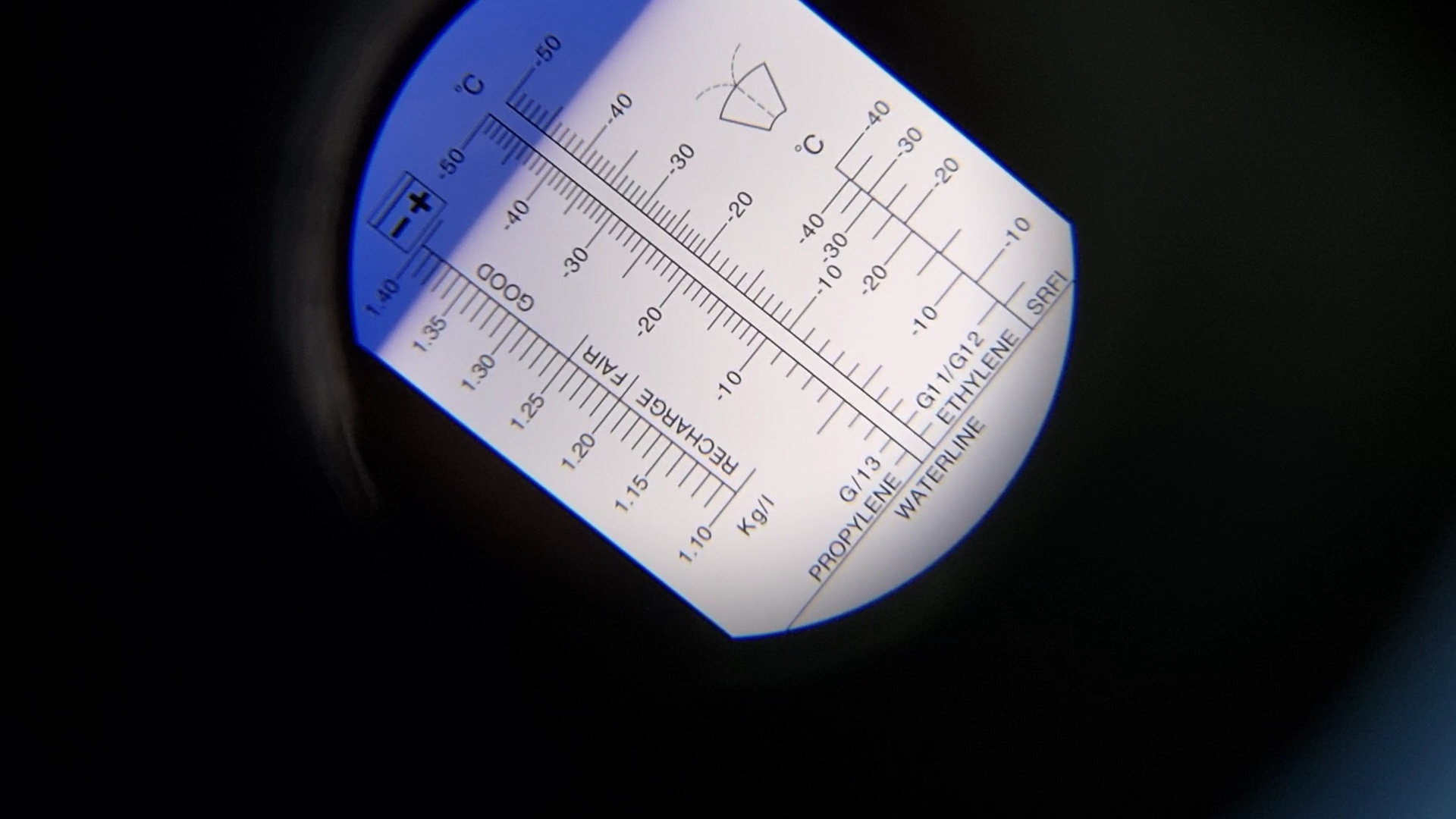

Позже на 13.01.23 была назначена экспертиза ее результатов ждём. Было сделано 2 забора антифриза, опечатаны, один эксперт забрал себе, второй опечатанный антифриз остался у меня. По словам дилера результаты экспертизы отправлены по почте.

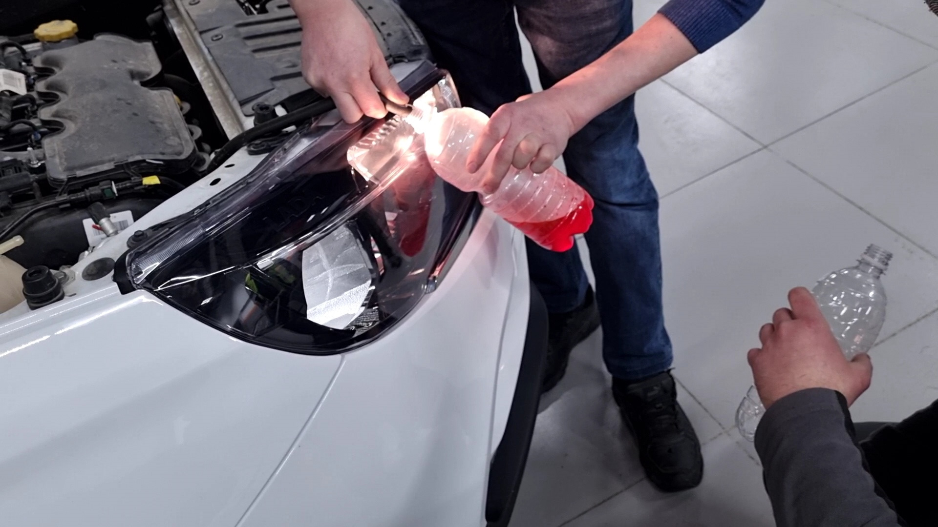

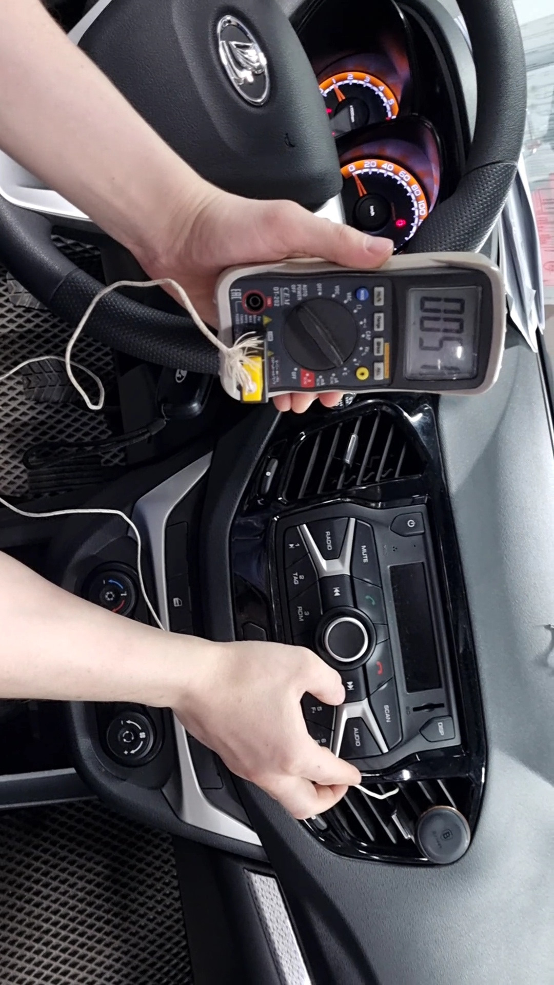

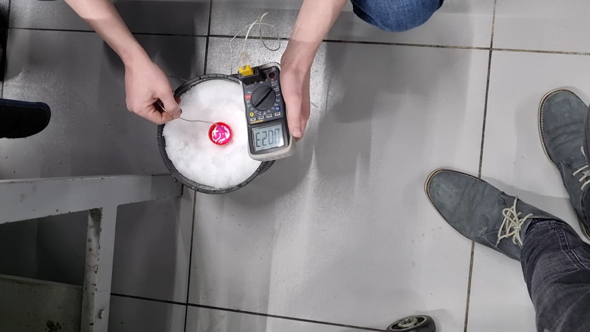

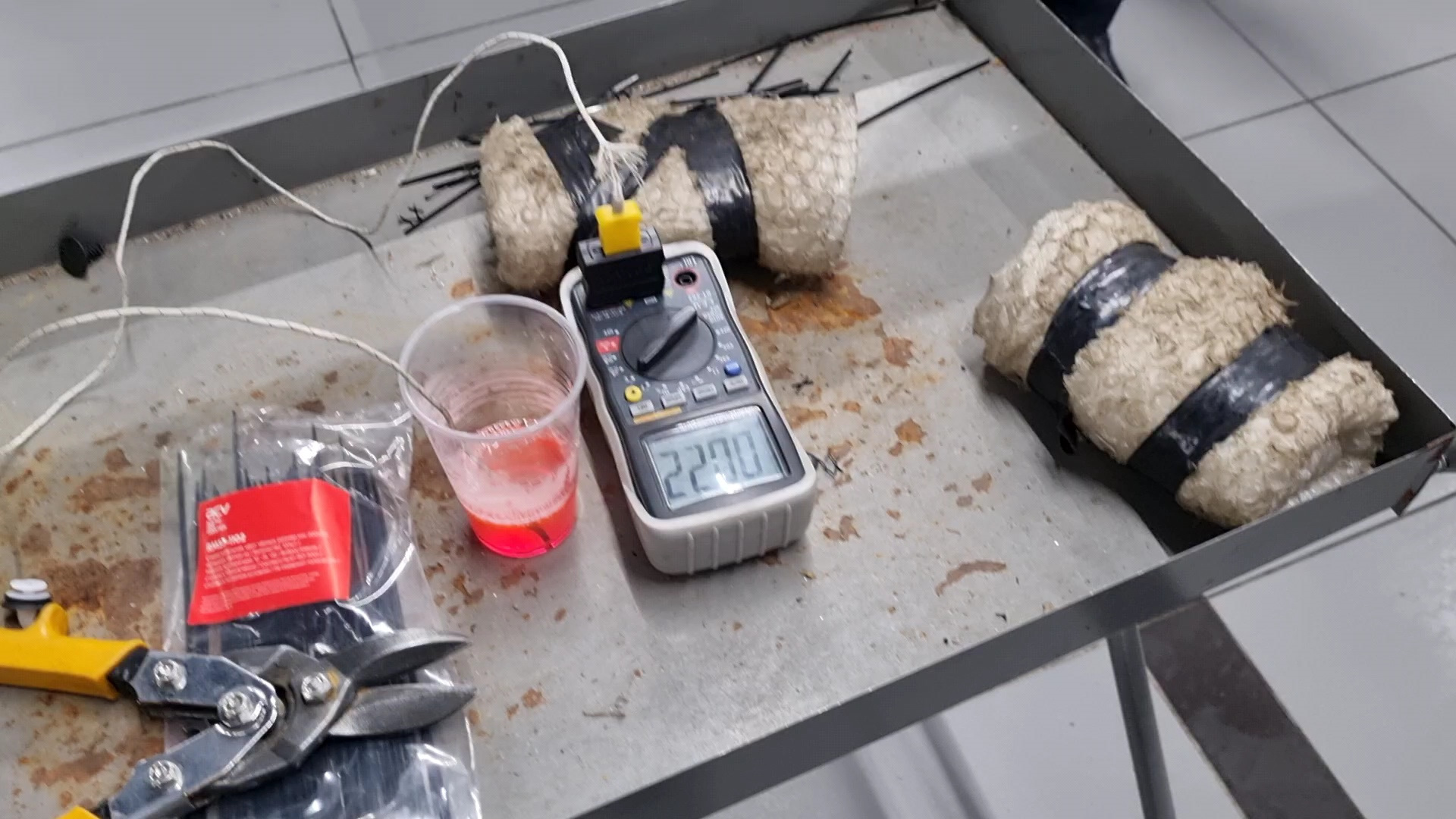

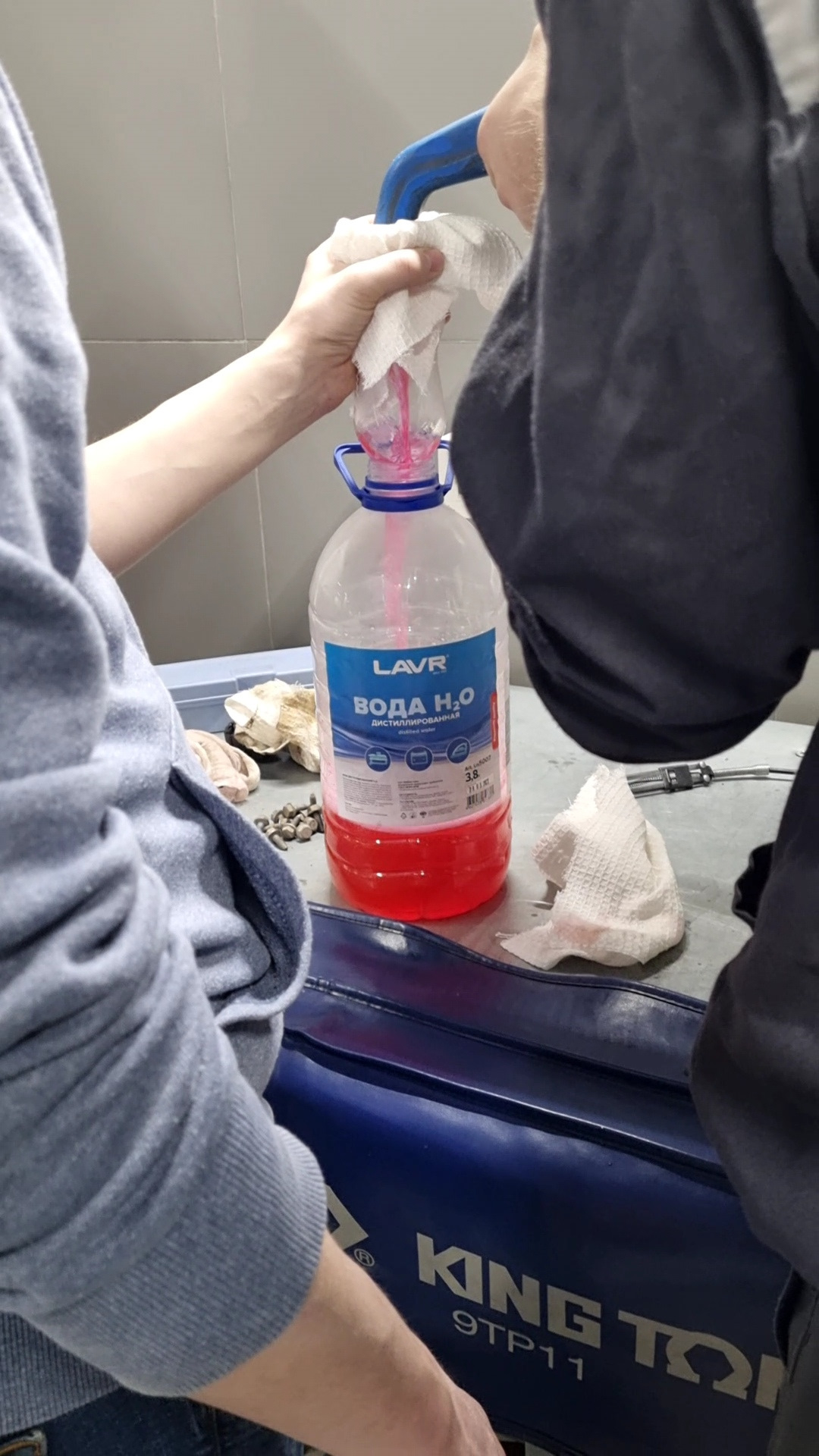

Кратко об экспертизе:

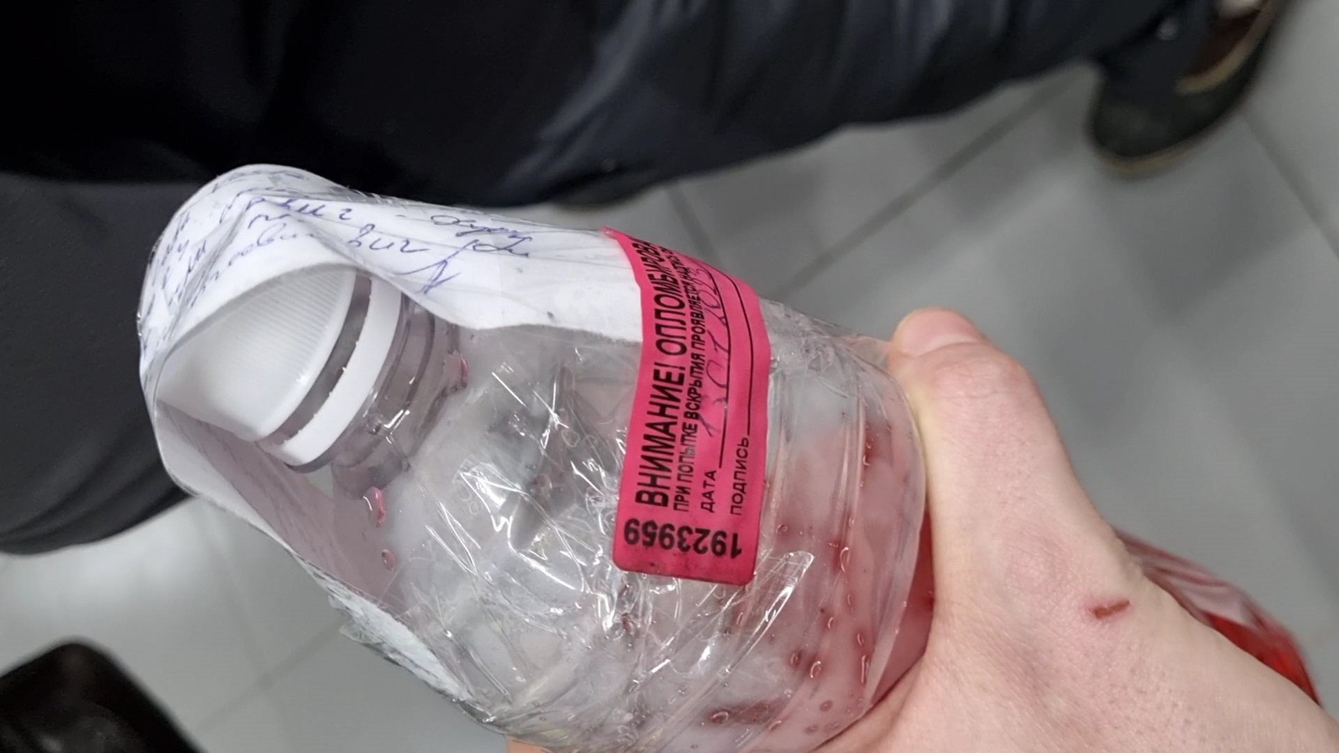

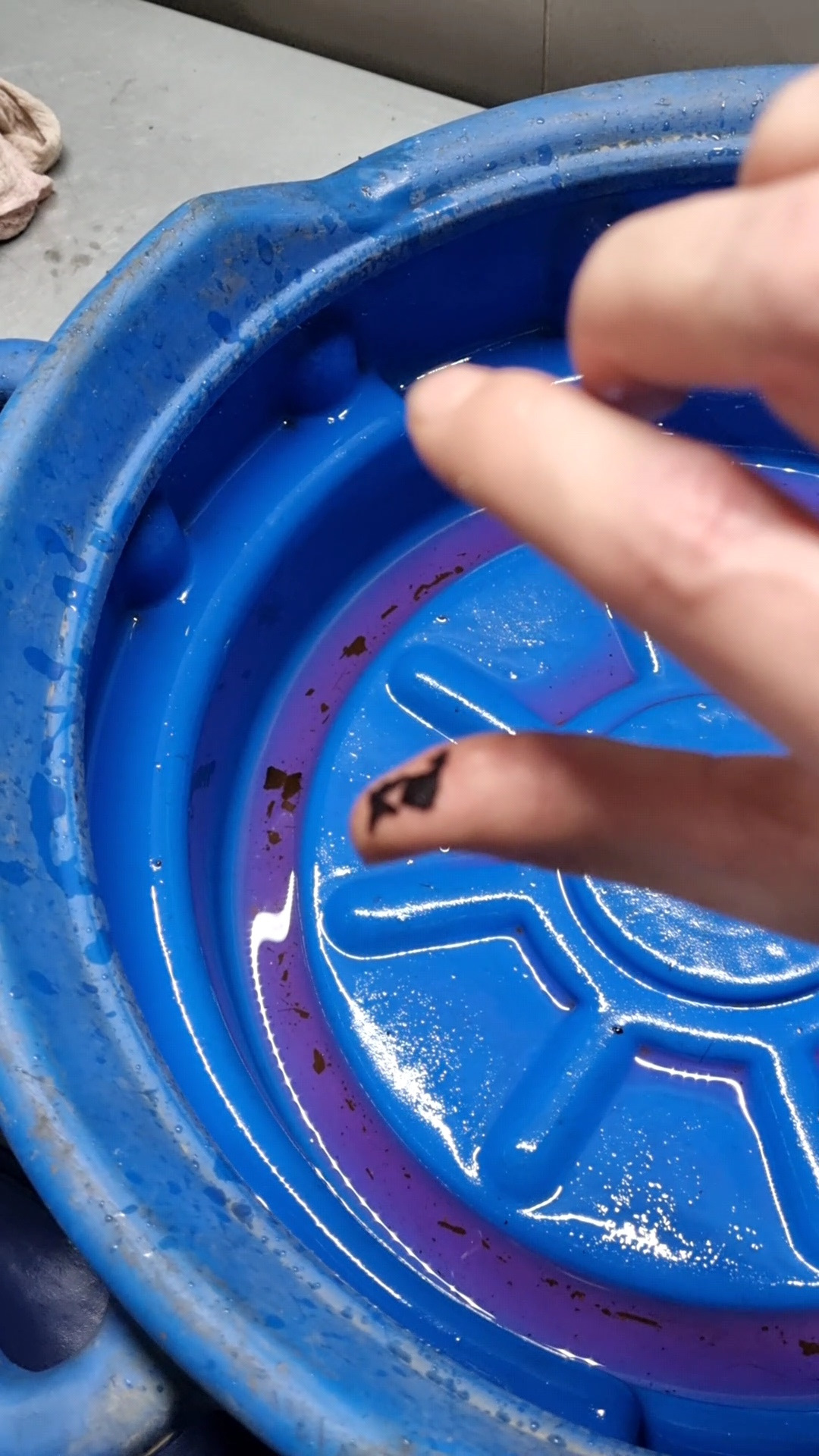

Произвели отбор охлаждающей жидкости:
Охладили до температуры 20-23 градуса:

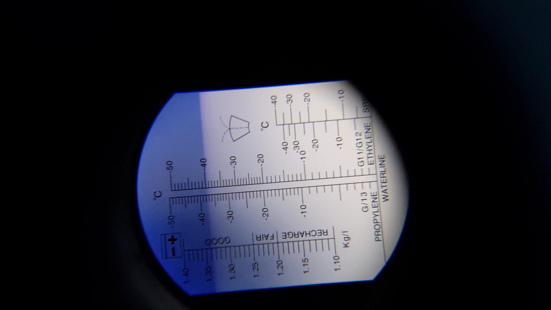

Произвели замер температуры замерзания рефрактометром:
Произвели замер охлаждающей жидкости из запечатанной новой емкости 1 литр синтек:
Ну и опечатали два контрольных образца один мне, второй на экспертизу:
Мои соображения почему я меняю авто а не ремонтирую вновь, антифриз уже полностью из авто не достать, там все в отложениях и на драйве хватает историй о забитых основных радиаторах, попав туда раз, эта гадость останется там навсегда надо снимать и разобрать двигатель, менять все патрубки, и всю систему охлаждения на новую, с промывкой. По другому никак, завод не хочет, я за свой счёт не буду.

Прибор как раз этот рефрактометр видимо…
Да, при чем после замера, завод попросил еще раз сделать замер другим таким же прибором, но более подробным. И он у них нашелся😄. То ни одного не было, а тут уже 2 есть.
