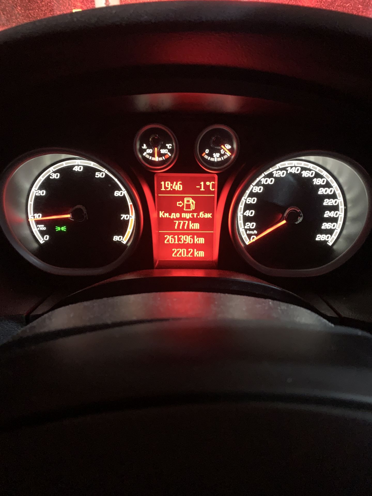

Только сегодня сделал фото после заправки
Очень смахивает на цифры человека который гоняет по трассе на большие расстояния, так как наша компы считают расстояния до заправки с учётом среднего расхода. Когда я ездил в Москву у меня расход падал до 6.2-6.7 литров на 100. Соответвенно когда заправлялся полным баком комп показывал 700+, а когда начал тошнить по городу, то все 550+ хотя комп показывает 9.2-9.5 сейчас с прогревами. Навряд ли у фокусов с 1.6 и 2 литра объем бака разные. Но сколько я не заправлялся я никогда объем как пишут в мануале не видел.
Мой бортовик таких цифр не видел никогда) хотя полный бак заправляю.,
Поделитесь пожалуйста цифрами, я таких цифр не видел никогда(
Иногда и больше 800 показывает
Думаю, тут дело не в том, куда бенз уходит, а в корявой системе расчета расстояния до пустого бака. На обоих Фордах у меня эта хрень тупила. Либо после заправки не обновлялась, либо наоборот показывала больше, чем есть. Но в целом я научился примерно определять, что погрешность в районе 50-80 км. А чтобы знать, сколько км полный бак — лучше прикинь вручную :) ну или экспериментальным путем.
