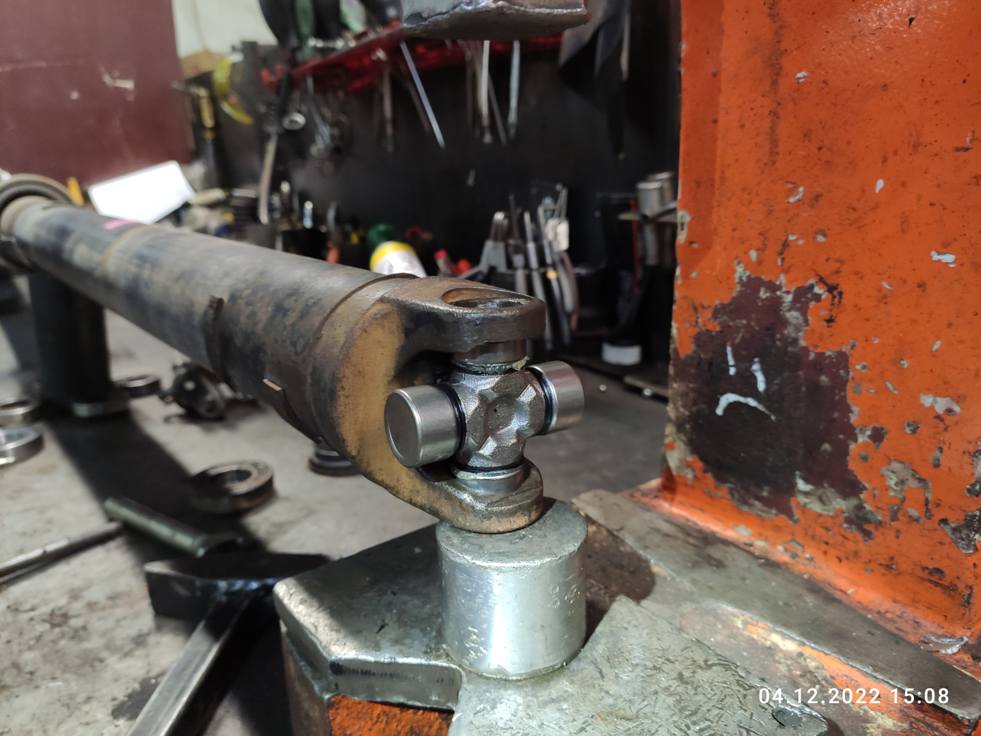

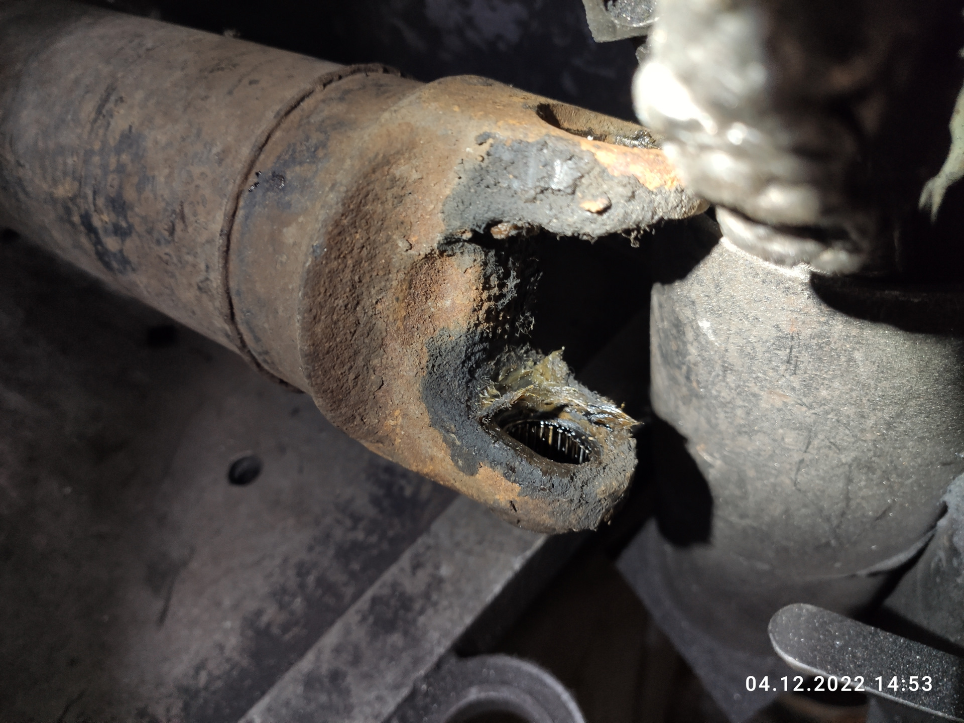

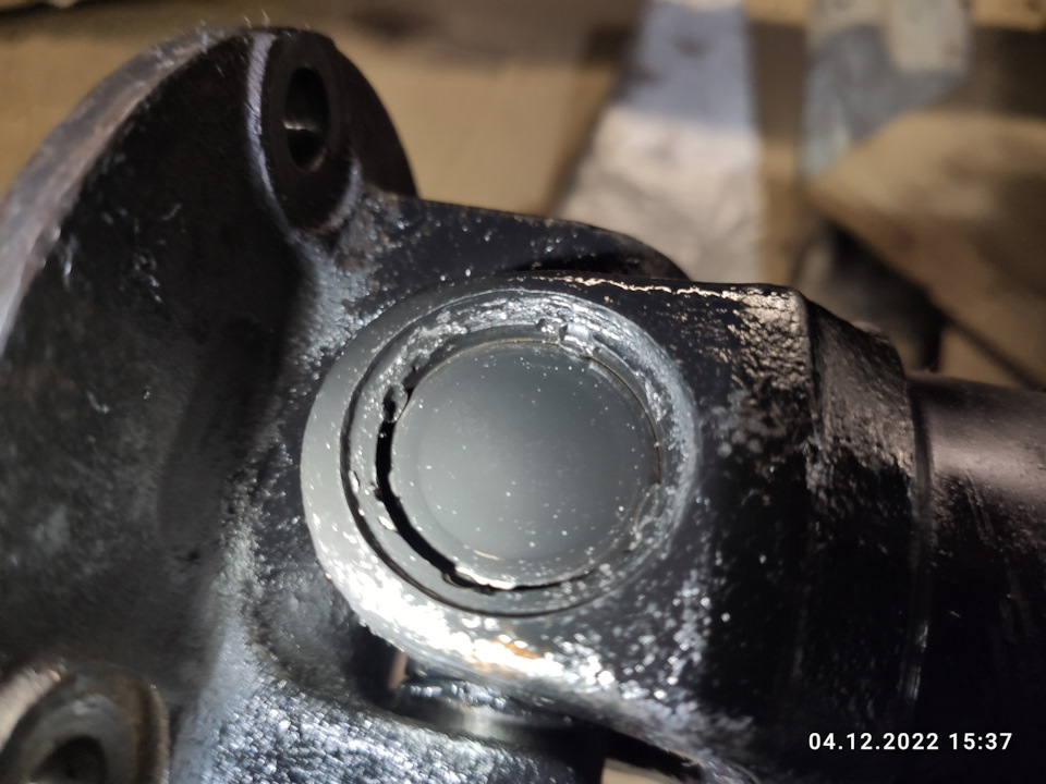

Как раз при замене масла в CVT была диагностирована ходовая
и было выявлен люфт передней крестовины кардана.
Люфт не значительный но последствия могут возникнуть в любой момент
Вот и через некоторое время, после часов проведённых в изучении вопроса
в интернете и на просторах драйва была выбрана известная всем компания
Кардан-Лефортово
www.kardan-lefortovo.ru/kontakty
yandex.ru/maps/org/kardan…7.713771%2C55.800845&z=15
Заехал к ним поговорить
Впечатление очень хорошие
на вопросы отвечали правильно, с пониманием своего дела
лишних вопросов не задавали и попросили не задавать не нужных вопросов
Сложилось впечатление людей которые знают своё дело
и это подтолкнуло сделать выбор в их сторону.

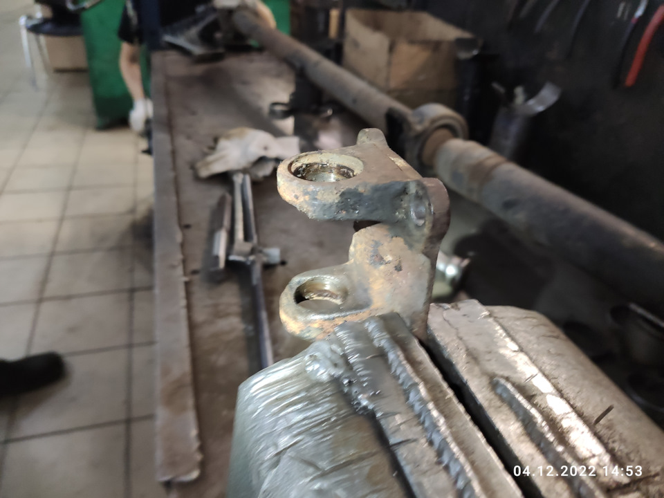

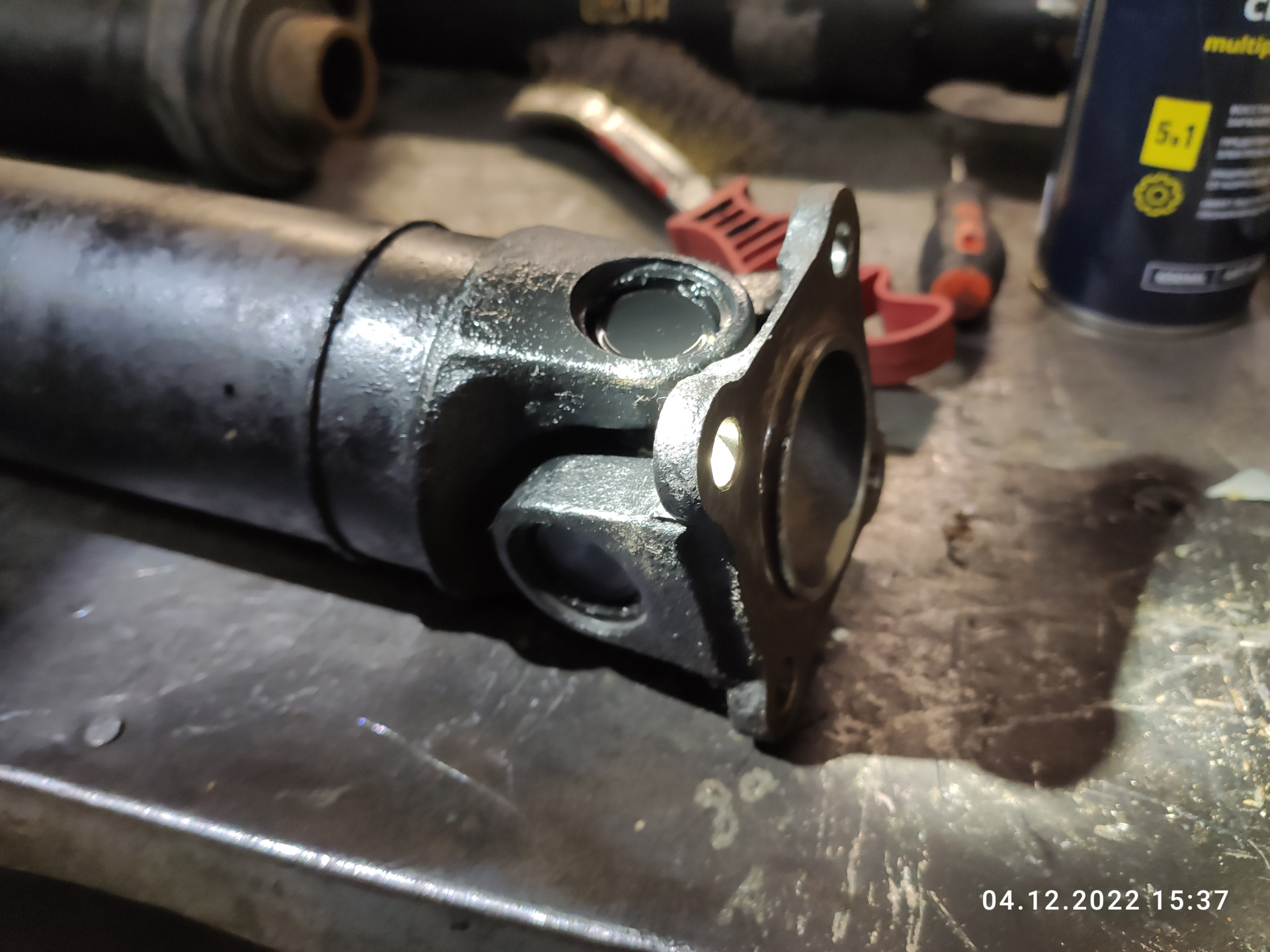

Через неделю приехал к ним, и через1,5-2 часа все было готово.
Кстати хотел уточнить (Это ВАЖНО) что они не приваривают
крестовины а кернят их (как это делают на заводе), фото 6-7

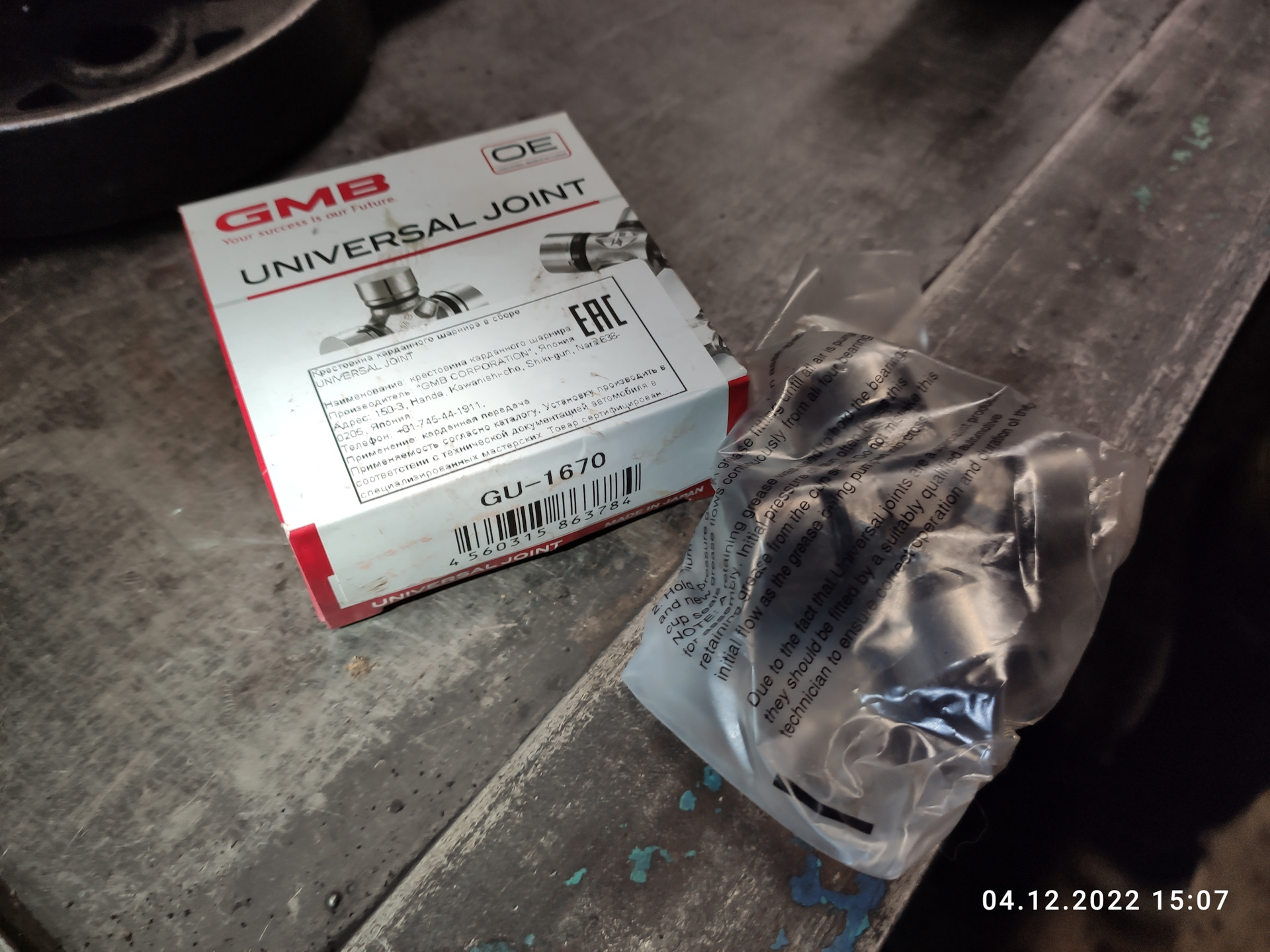

И крестовины, орига японские, так что решил поменять обе.
Обошлось мне замена всех крестовин 13к
И кстати машина стала ехать немного тише
Спасибо ребятам из кардан сервиса за отличное отношение к клиентам и
отлично выполненную работу.

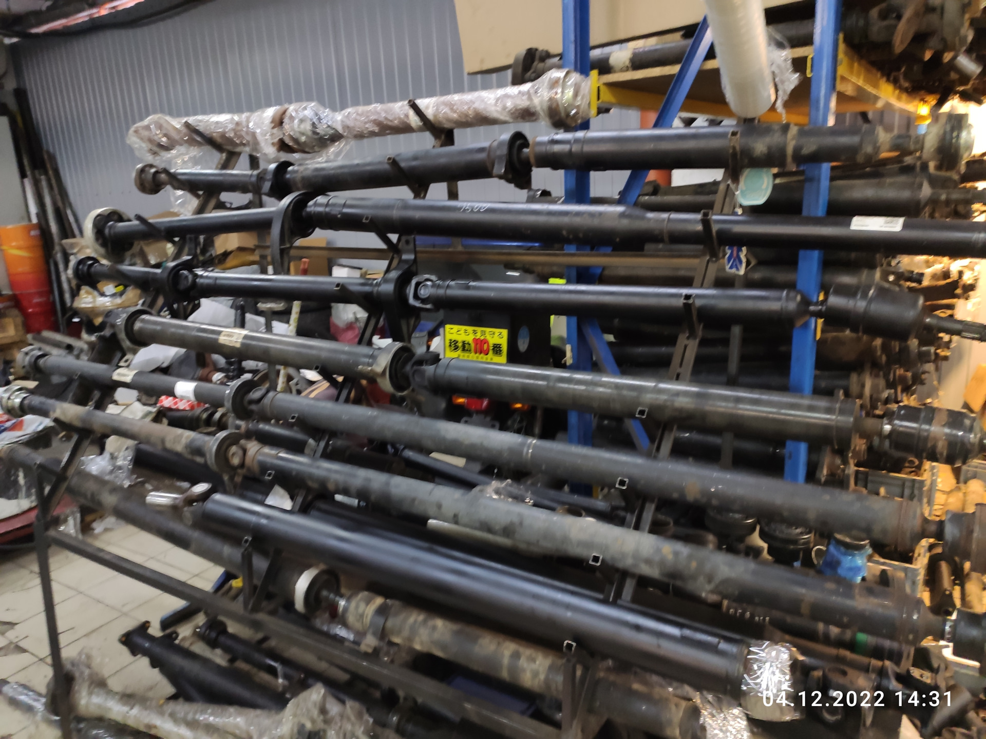

К ним записываться нужно или приезжаешь и живая очередь?
вообще да
очереди нет так как время забито валами от сервисов
Спасибо! Тоже планирую.
А кто их приваривает? Тоже недавно ремонтировал кардан(11,300) отдал, тоже насадкой задавливают колпачок крестовины и тут же этой же насадкой кернится! Крестовины такие же, но они далеко не япония( хорошо, если будет Корея)))
Жаль тавотниц в них нет((( А так, хорошие крестовины, большинство их ставит.
Ну, крестовина 1000х2= 2000 руб, пусть работа 3000 руб, а за что еще 8 тыс взяли?
Я предварительно в крестах вымыл то немногое что там было и запихал смазки поболее своей Mobil1 XHP 222
лучше вообще найти шприцуемые и раз в замену масла шприцевать
Жмб вроде кореяка
Япония
deedrus
Жмб вроде кореяка
Япония. Но у них заводы в США, Китае, Корее и других странах. По этому может быть и Корея.
У GMB в японии осталось только производство помп, всё остальное в других странах, подавляющее большинство номенклатуры это китай, собственно с переносом заводов из кореи и было связано значительное падение качества продукции, особенно на ходовку (здесь надо понимать как не тотальное падение а скорее его хаотичное качество) говорят в корее что то ещё производят но сомнительно что к нам везут, крестовины должны делать в китае.
