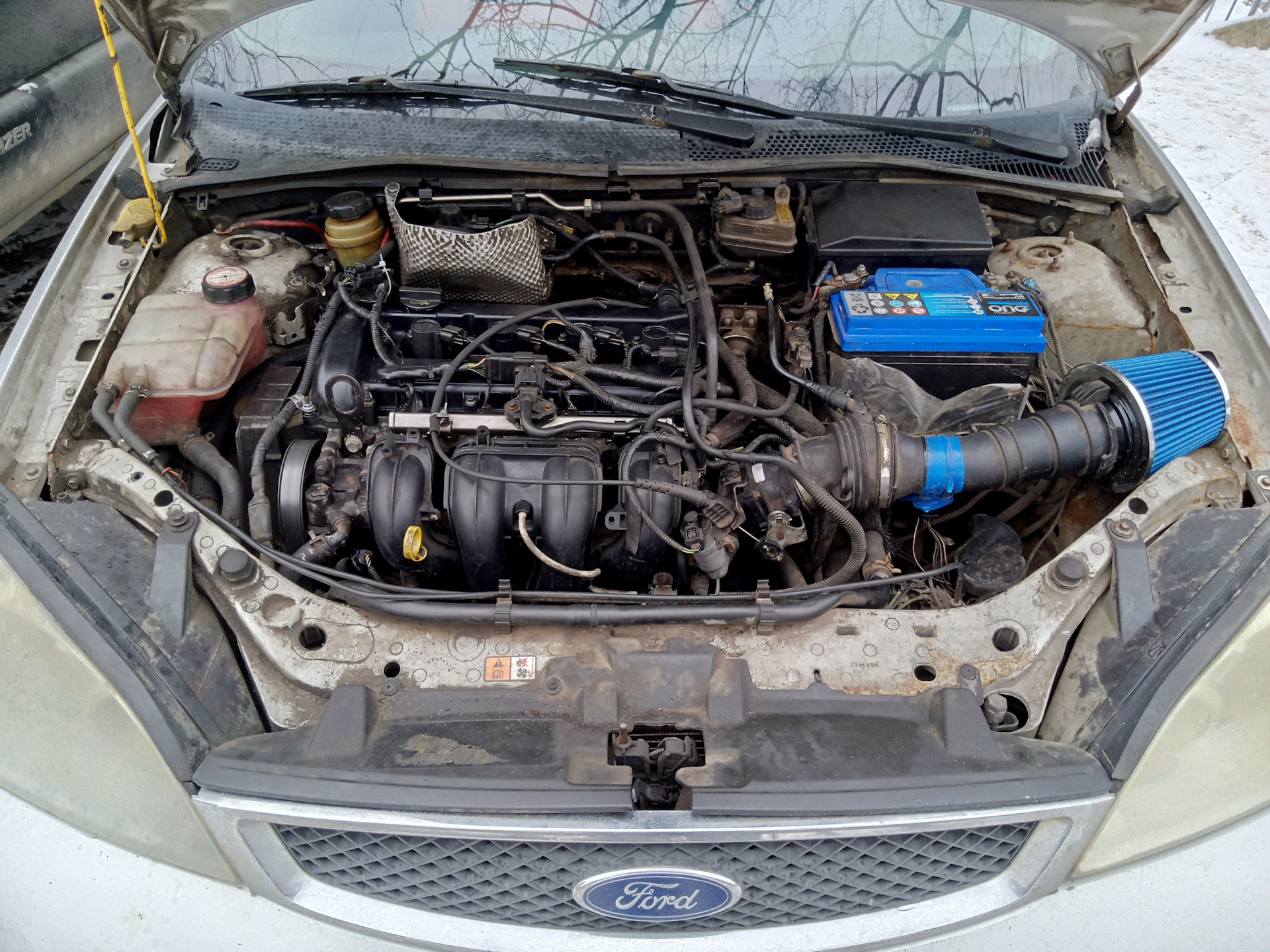

Первые впечатления очень приятные.
Работает тихо, появился плавный и быстрый разгон. Пока езжу на средних оборотах, не выше.
Машина прогревается моментально, т.е. за 1 минуту стрелка температуры уже проходит пару делений.
Печка заработала как африка)

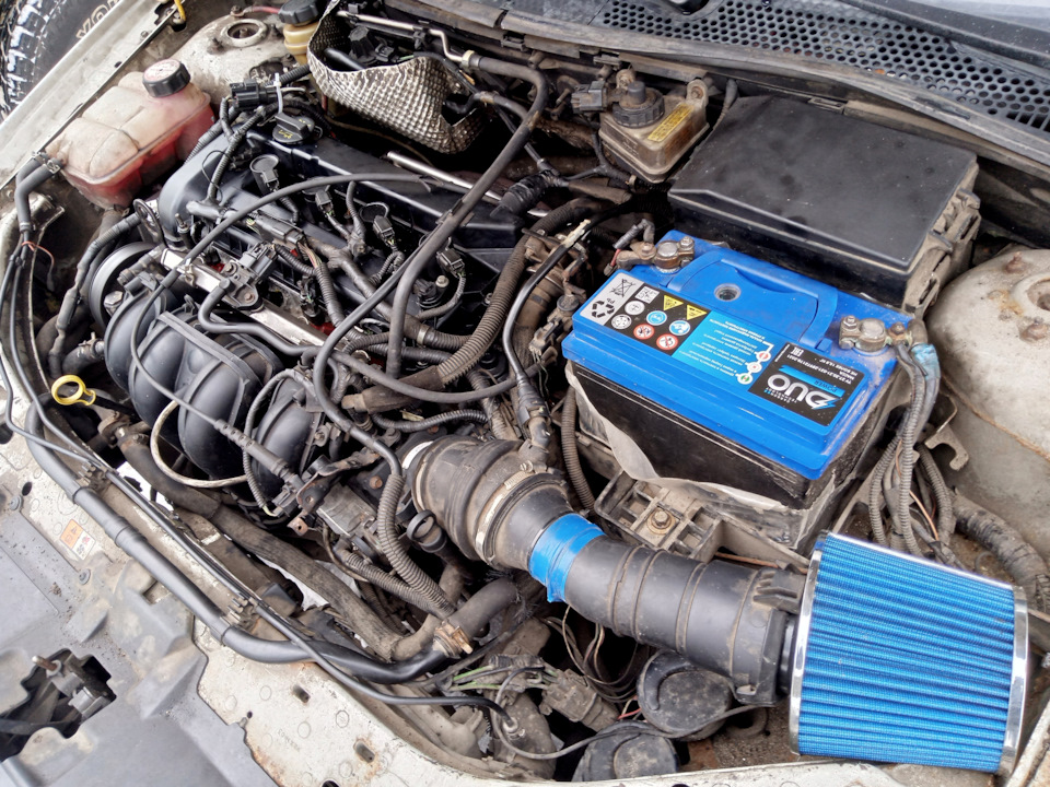

Добрый день. Вы переделали воздушный фильтр? Получается его можно переделать? У меня фильтр под крылом и фарами. Не могу найти, чтобы поменять. Он целый идет
На форуме ffclub.ru в ветке по ZX4/ZX5 можно много информации по поиску найти, про фильтр. Я его не менял, уже купил так.

Советую фильтр обернуть в паралон. Колхоз, но на мотиках тема рабочая …
Спасиб! Про фильтр услышал, ок!

У менЯ вообще на zx4 корпус фильтра бочка с 405движка газели стоит
Да вот на форумах пишут, что подходит без переделок от ВАЗ 2110/2112, но там же движки 1.5 или 1.6L не маловато ли пропускной способности?

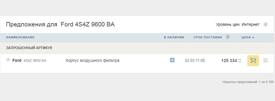

У меня нет лишних 125.000 руб
что за фильтр ?
www.drive2.ru/l/636634825742099748/
на коробке парт номер есть
