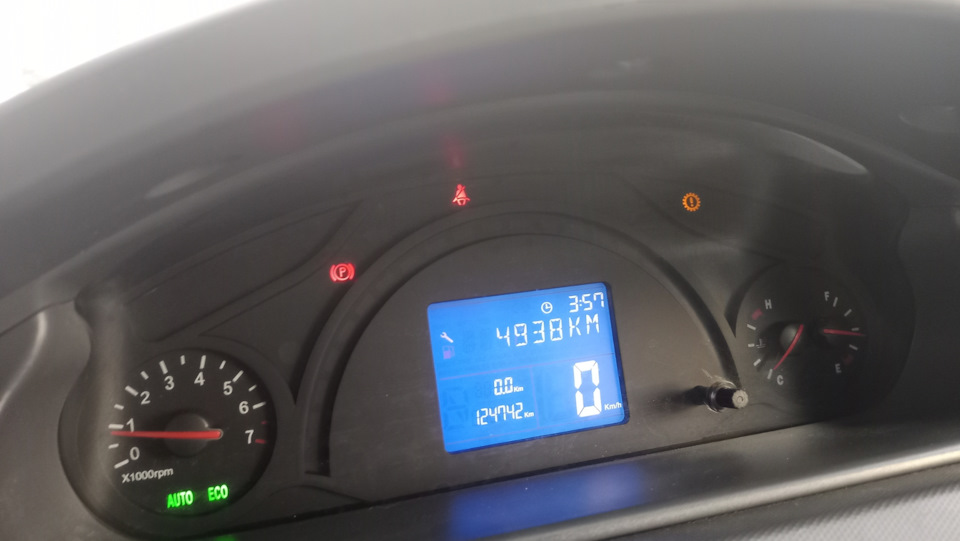

Ехал вчера вечером по трассе. Не доезжая порядка 70 км до дома при обгоне выскакивает значке шестерёнки и пропадает индикация скорости на панели приборов.
Сворачиваю на обочину. Аварийка. Танцы с бубном. Ничего. Порядка часа машина отказывалась заводиться.
Потом, после скидывания клемы, коробка соизволила перейти в нейтраль и завестись. Ехать отказалась.

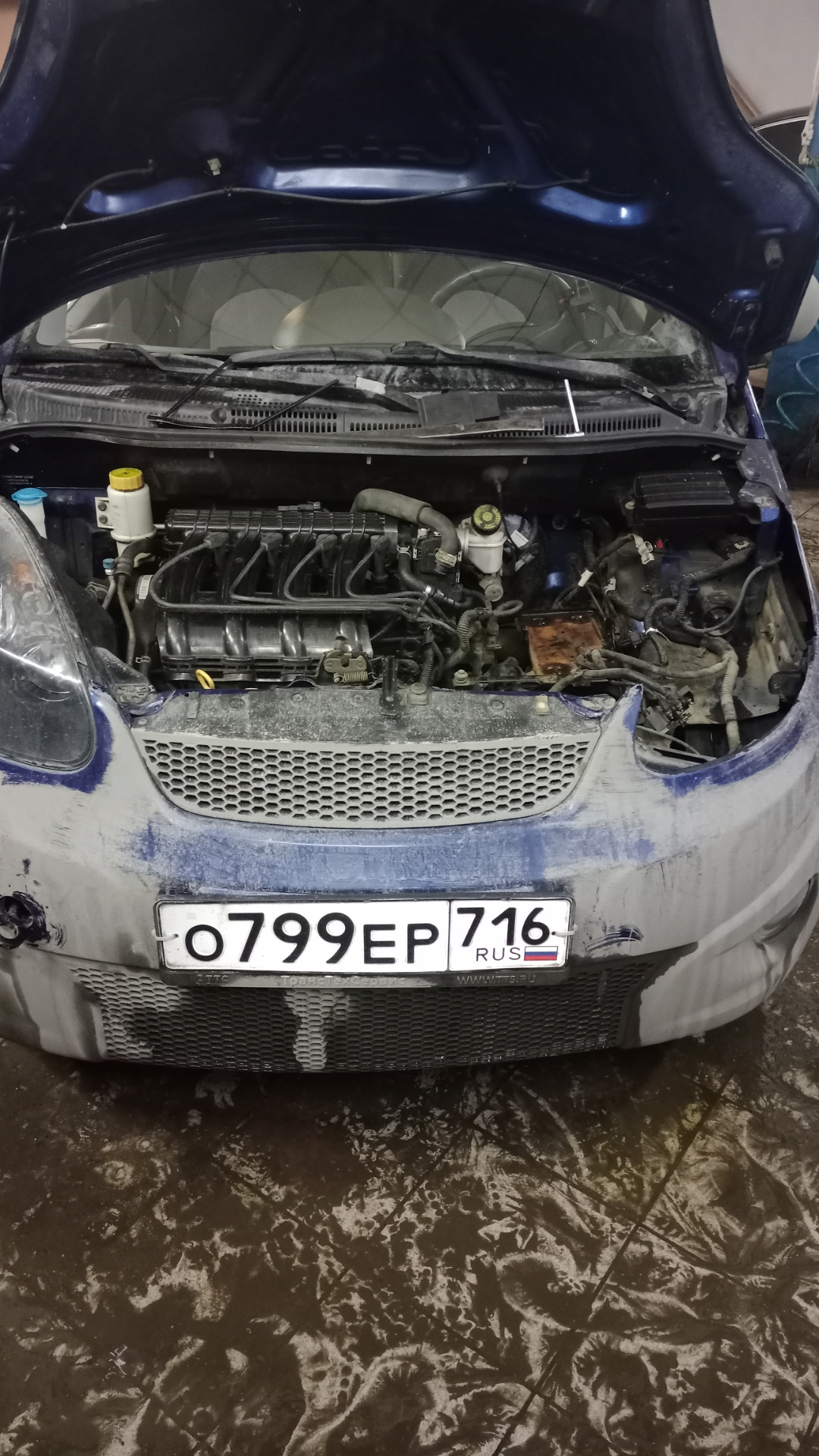

Сегодня, после обзвона сервисов, транспортирую авто на эвакуаторе.

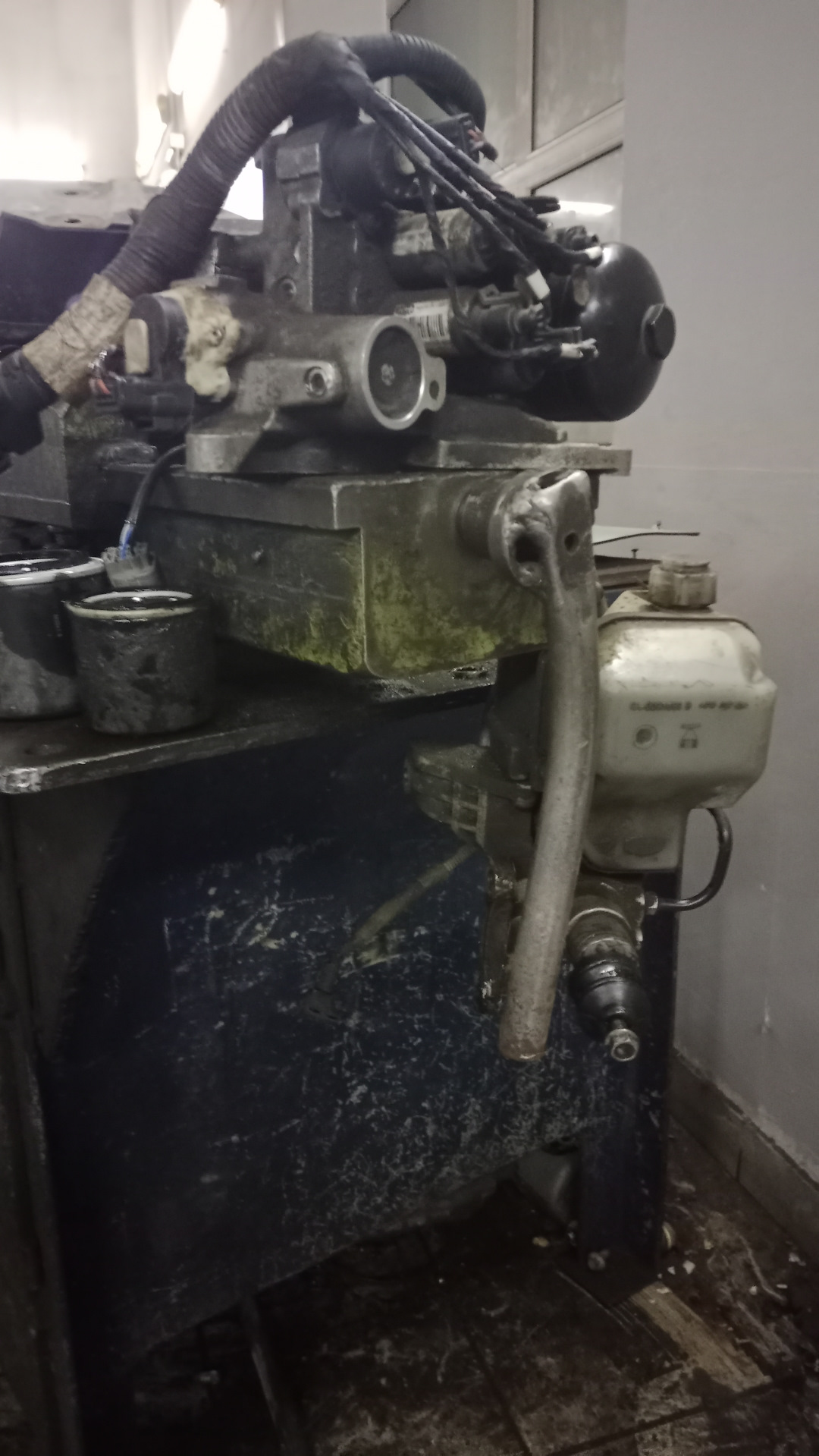

Диагностика показала что недорабатывает цилиндр сцепления.

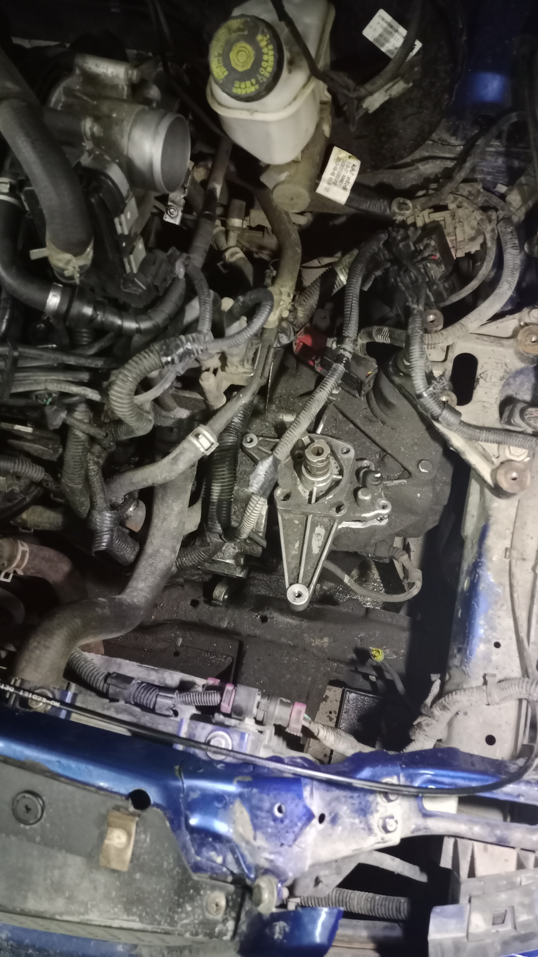

Сняли весь робот.
Цилиндр приговорен под замену. Сцепление сказали в норме. Насос тоже.

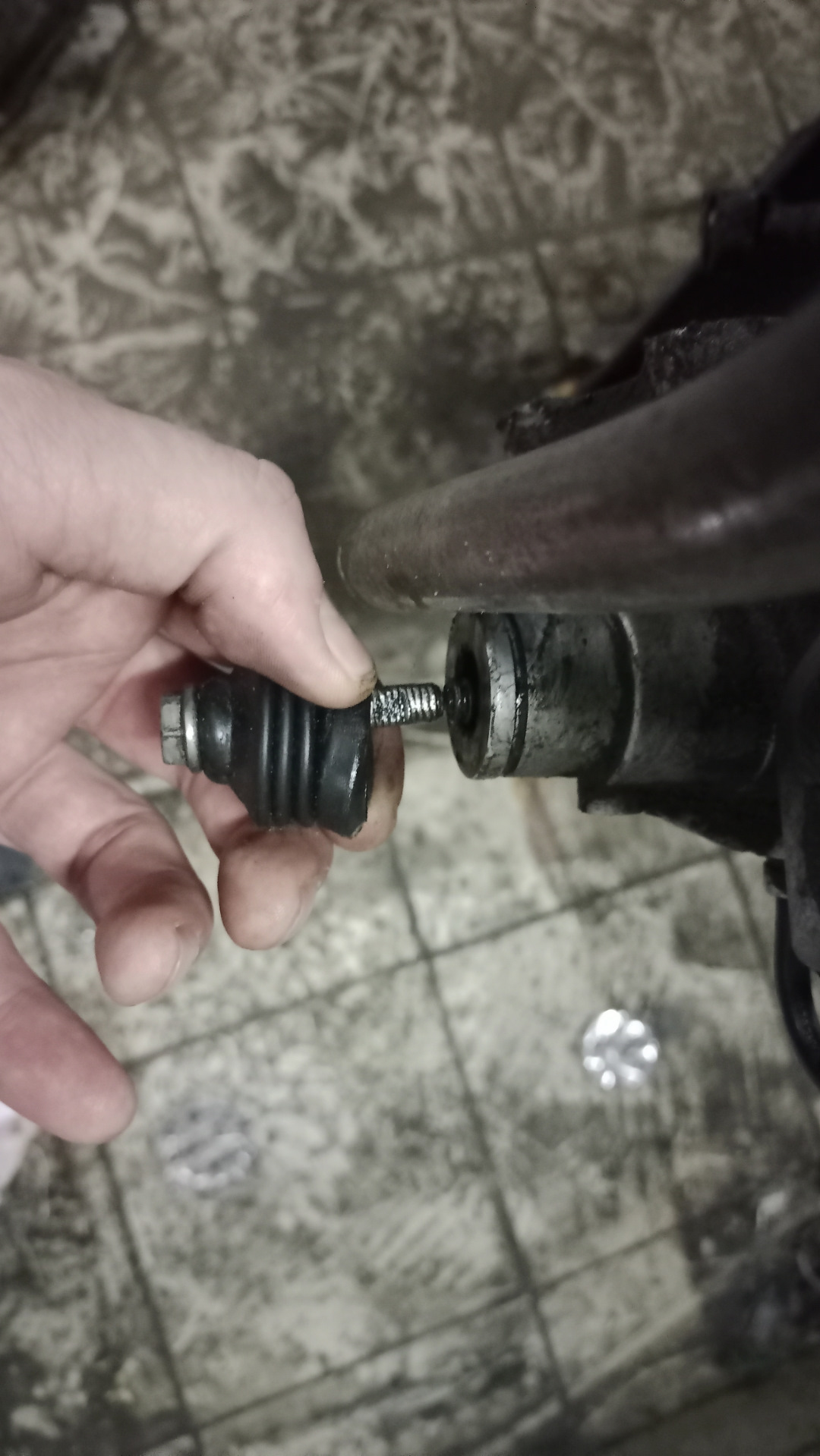

На цилиндре обнаружен колхоз( со слов механика). На трос сцепления запрессован втулка с гайкой.
