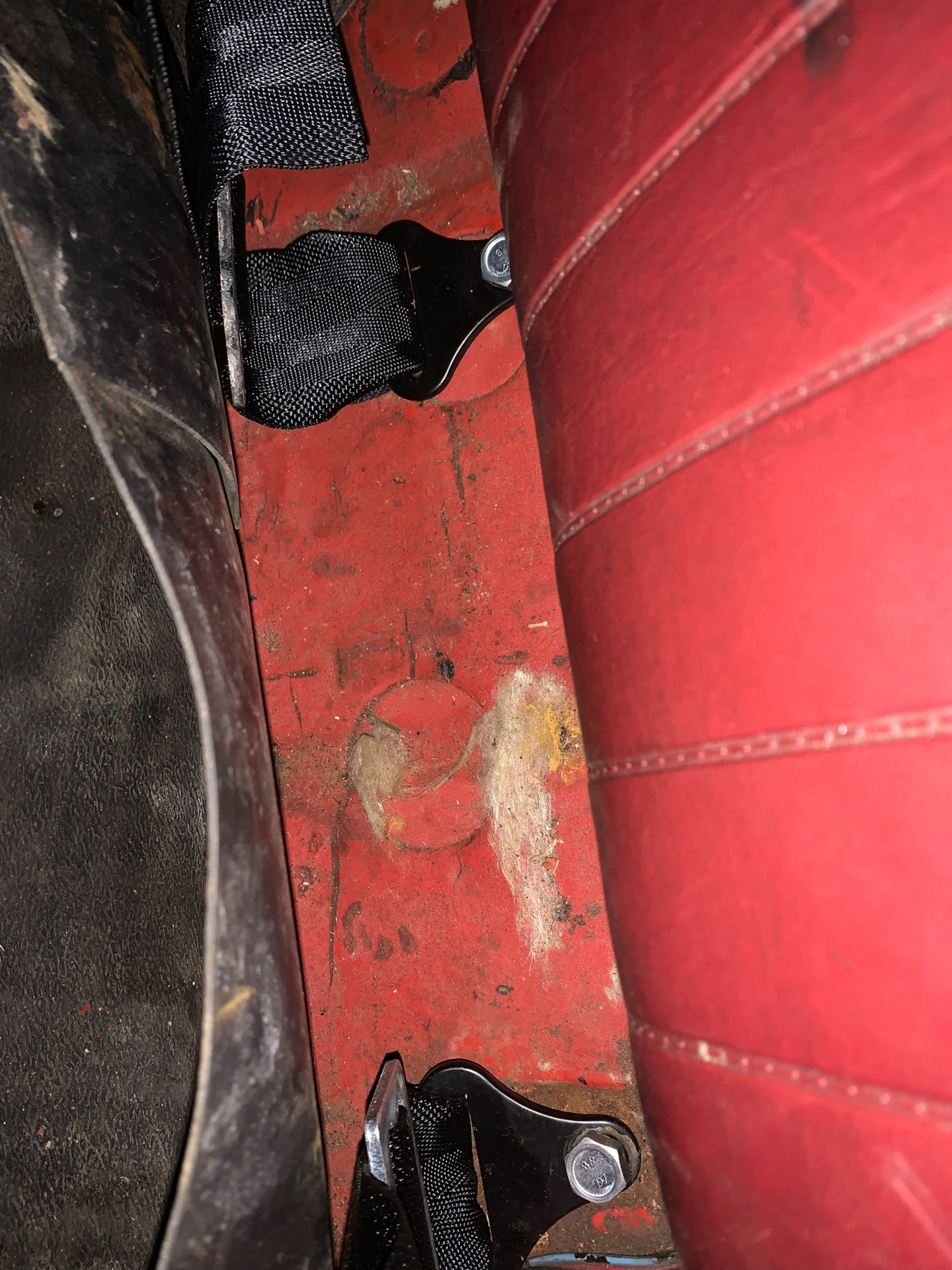

Приобрел по очень хорошей цене ремни реплику TAKATA с рук. Долго они лежали и вот дошли руки их поставить. Дома почистил их, помыл все посмотрел. Не хватало только болтов, а так весь комплект.
Собственно за день до установки решил посмотреть как они ставиться конкретно в 2102. Поискав в инете ничего не нашел, решил пойти да глянуть. По итогу все крепиться в сток крепления и ничего придумывать не надо)
Боковые крепления в одну ответную часть ремня, а вторую в отверстие где крепиться сам ремень.
А сами лямки крепиться за нижнюю часть дивана, там стоят заглушки их снять вряд ли поучиться) поэтому срезаем или вдавливаем верхнюю часть заглушки и продавливаем в кузов, собственно все.
Еще стоит обратить внимание что в боковые крепления нужны болты м11 а в задние м10
Вот такой вот прикол инженеров ваз 2102)
На этом все, будут вопросы задавайте)
