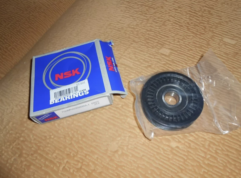

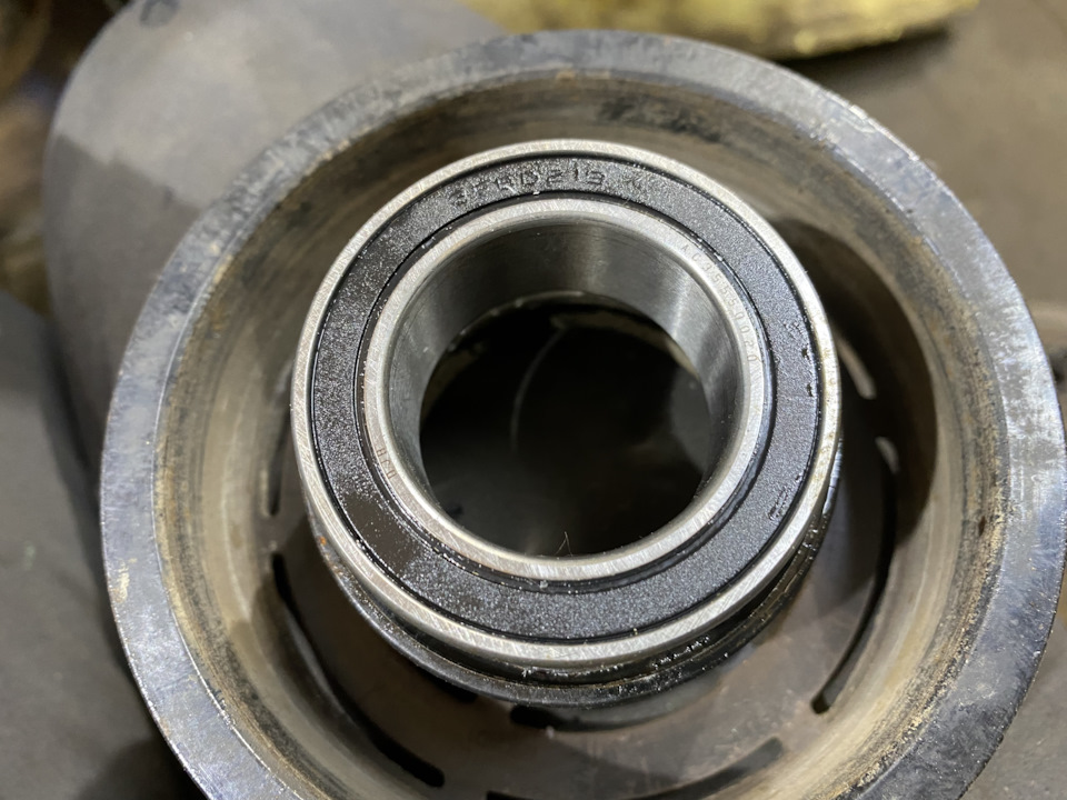

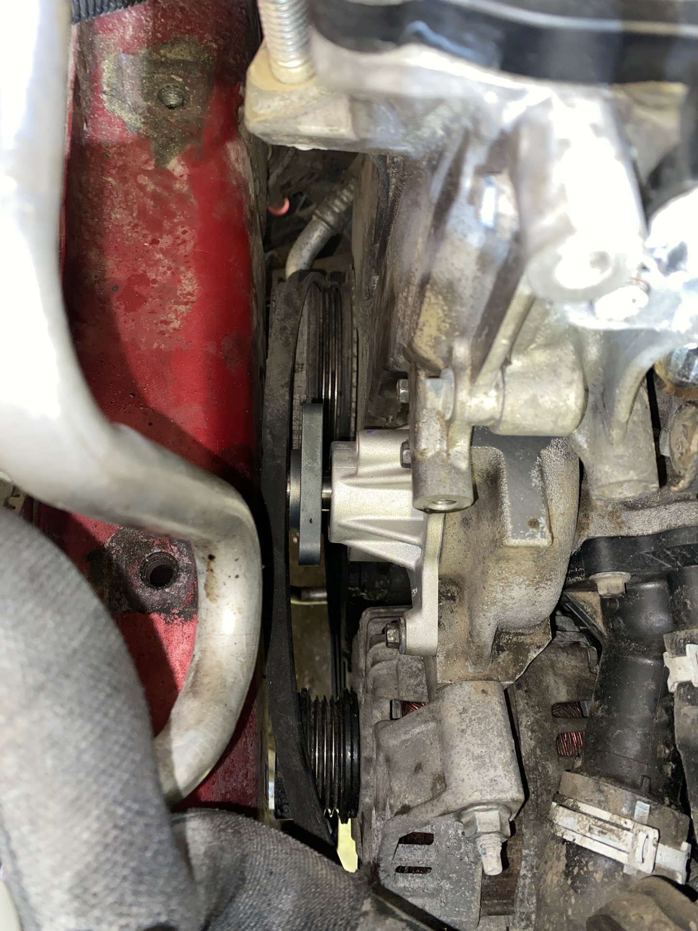

1. Шумят какие то из роликов, решил заменить все крутящиеся подшипники на ремнях . Сначала заменил ролик натяжителя — установил NSK 70SRPV0302DDUL1. Шум не ушел.

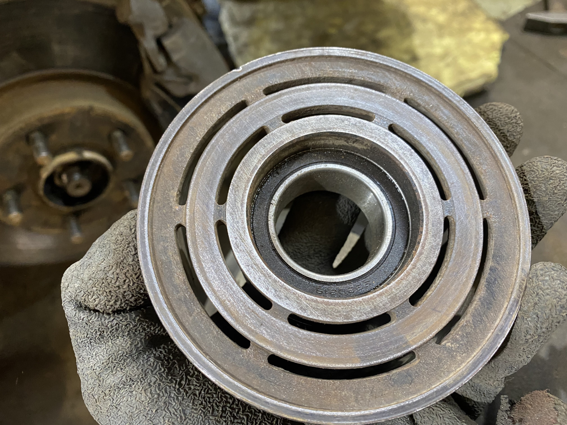

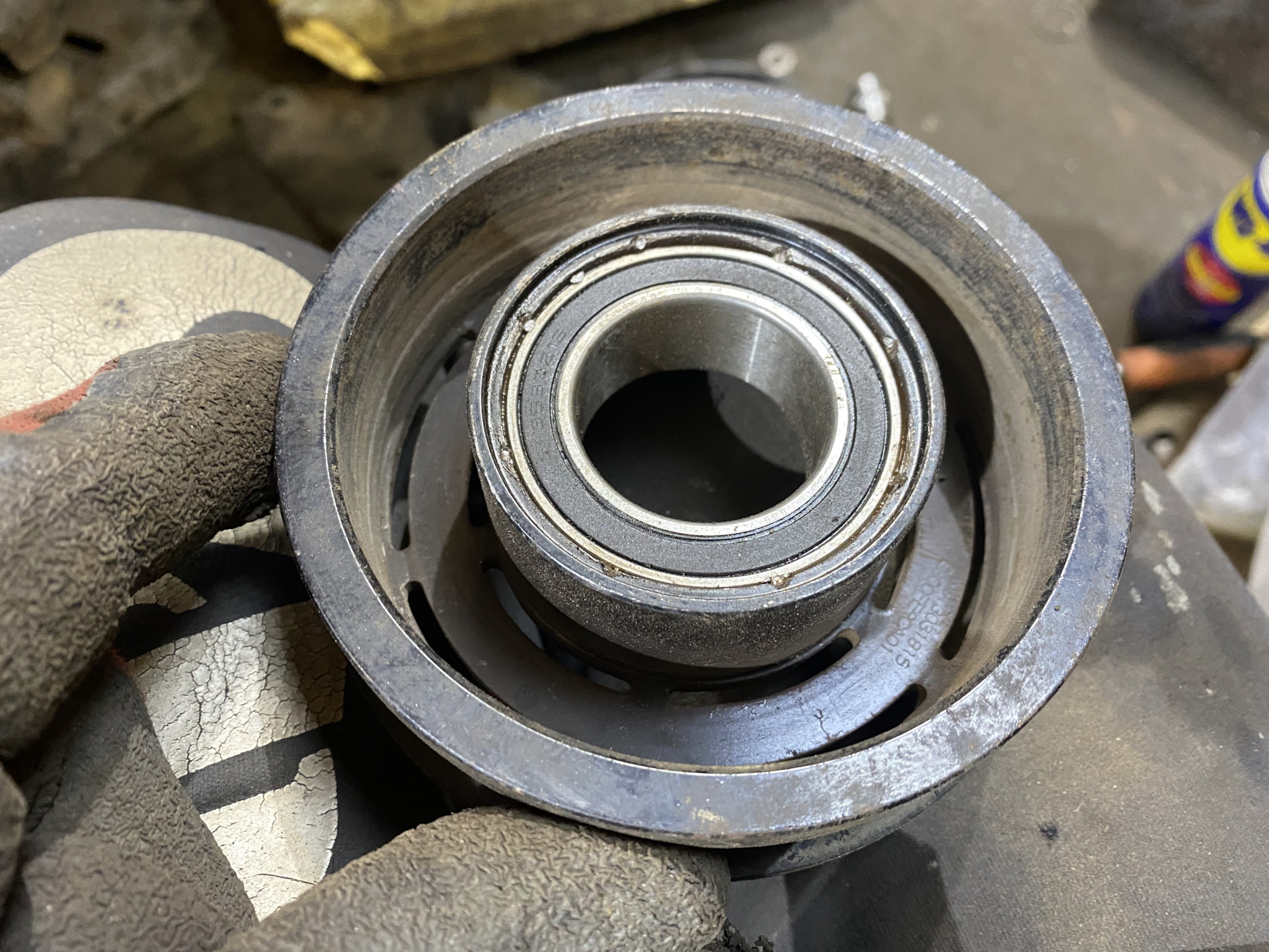

2. Далее заменил подшипник кондиционера, установил DJB AC35550020, шум не ушел .

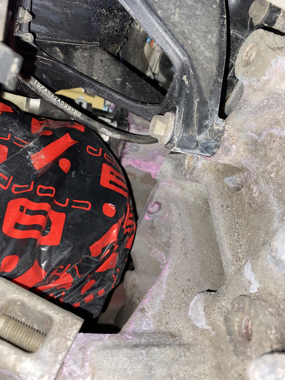

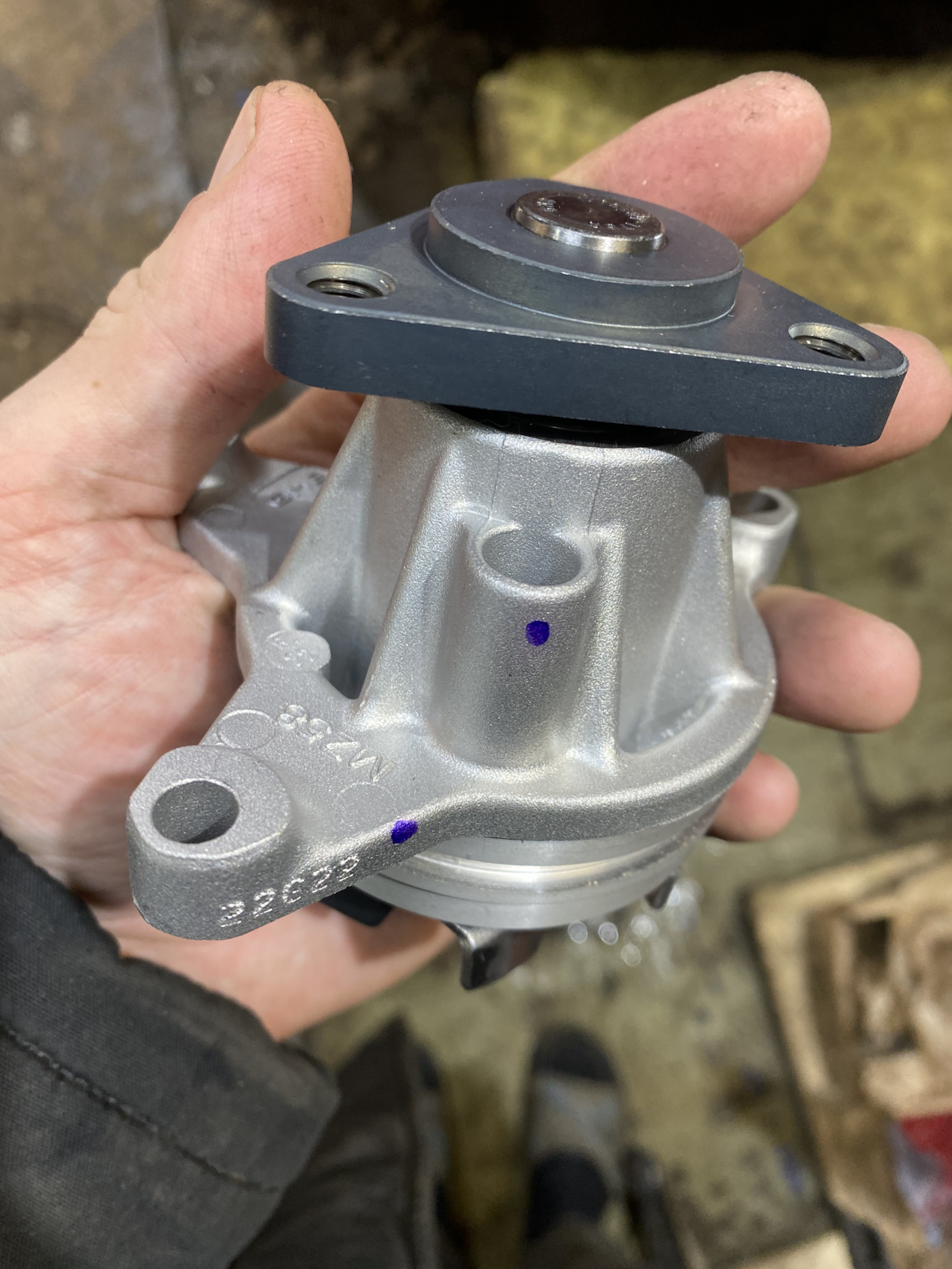

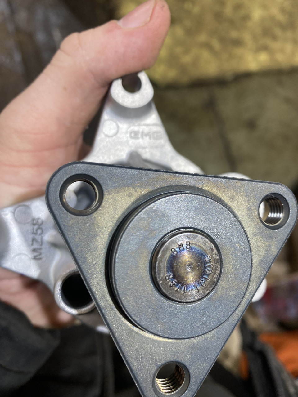

3. Заменил помпу, от нее шел явный шум, на GMB GWMZ58A, шелест почти прекратился, но не до конца. Пробег помпы был около 160000 км

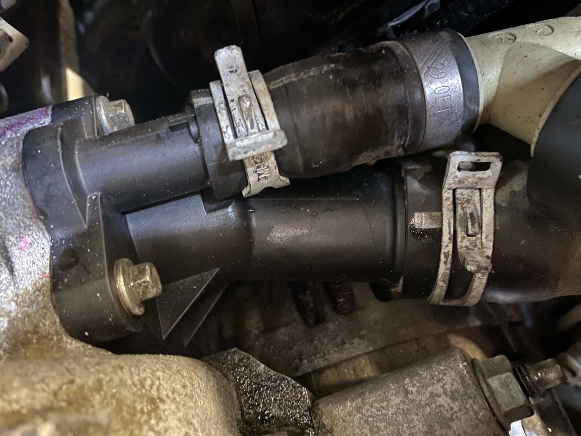

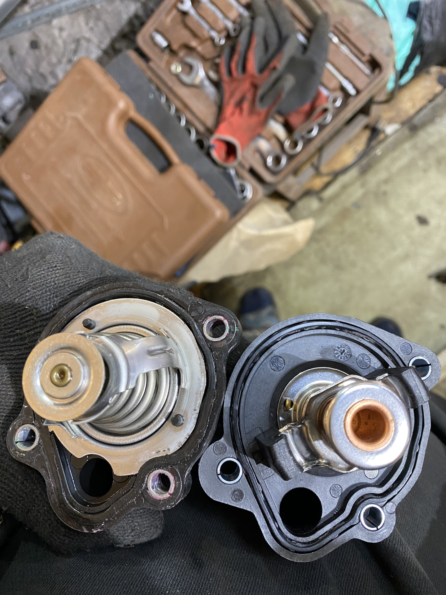

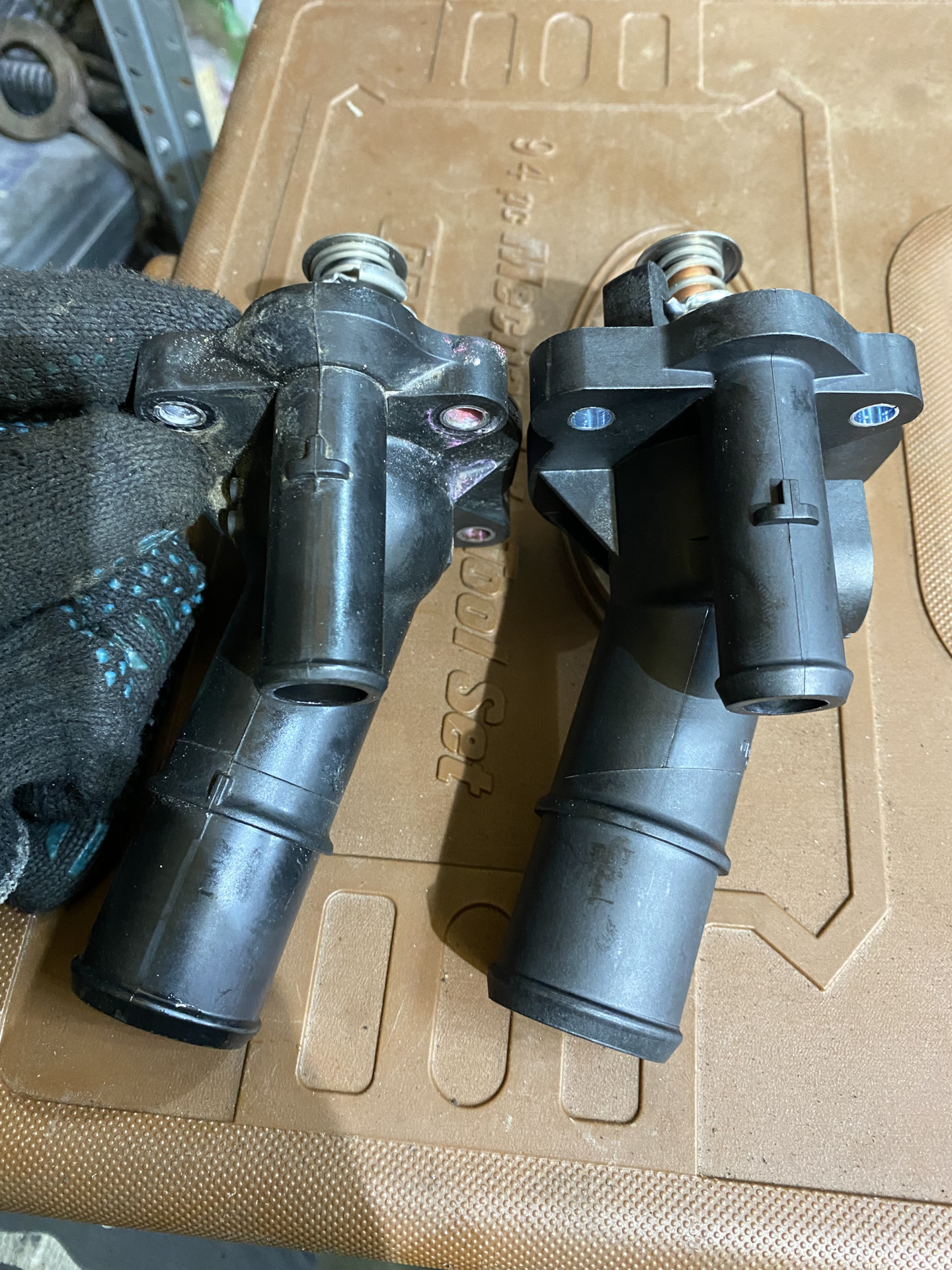

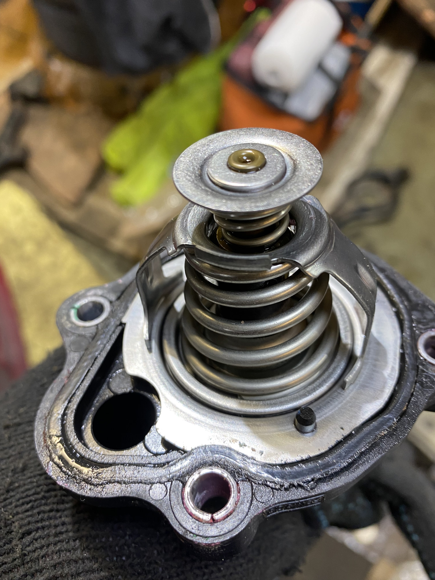

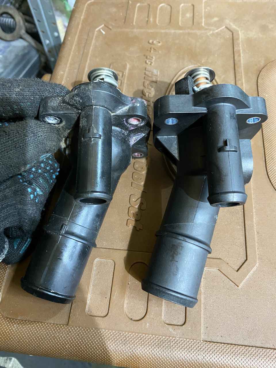

Далее при парковке чувствовался запах антифриза, начал выяснять откуда, и обнаружил подтекающую прокладку термостата, решил не ограничиваться только прокладкой, а заменить термос в сборе . Т.К. и сам элемент может сточиться и клинить, и пластиковый корпус термоса также может повести . Заменил на MOTORAD 51488K . При снятии старого, оригинального, обнаружил, что прокладка перестала быть прокладкой . Одновременно махнул и на новый антифриз.

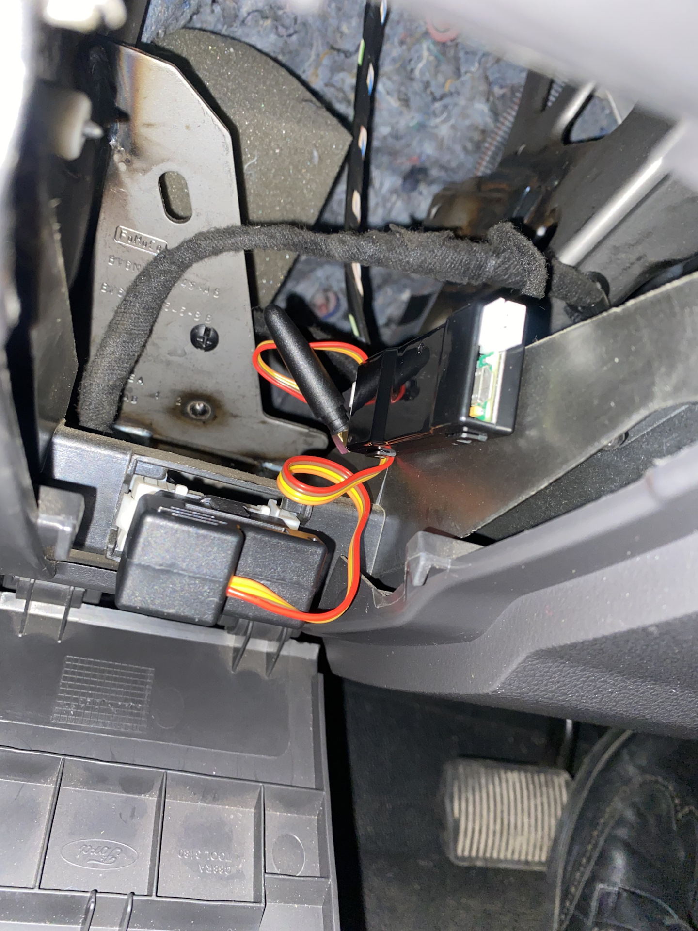

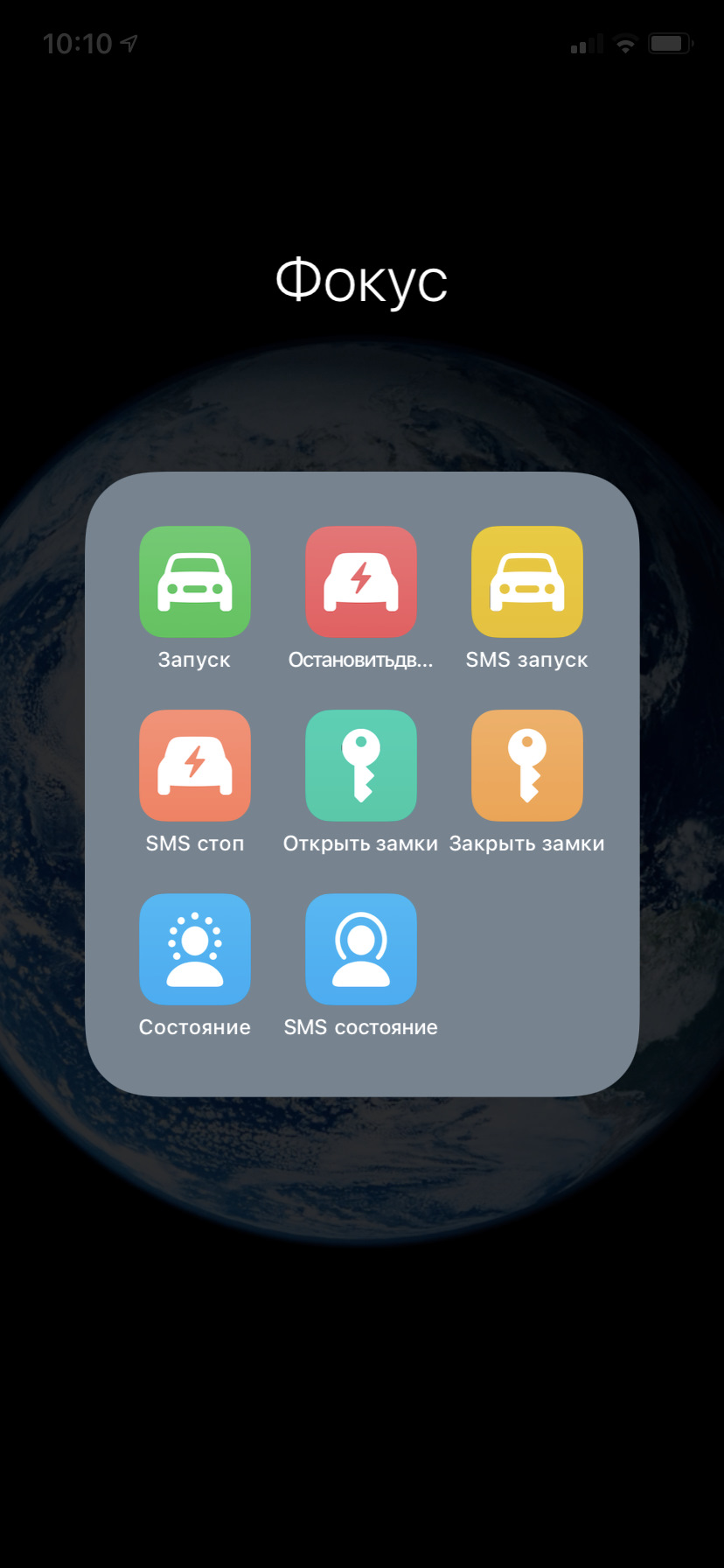

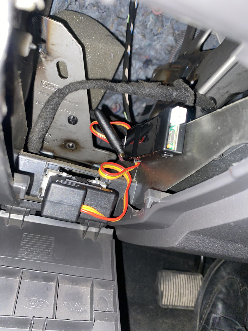

Пришел канбокс, установил, теперь есть автозапуск) все требующееся для установки канбокса есть на просторах интернета, повторяться не буду.

Пробег помпы 160.000 км . А остальные ролики сколько прошли?
Столько же, все стояло родное
