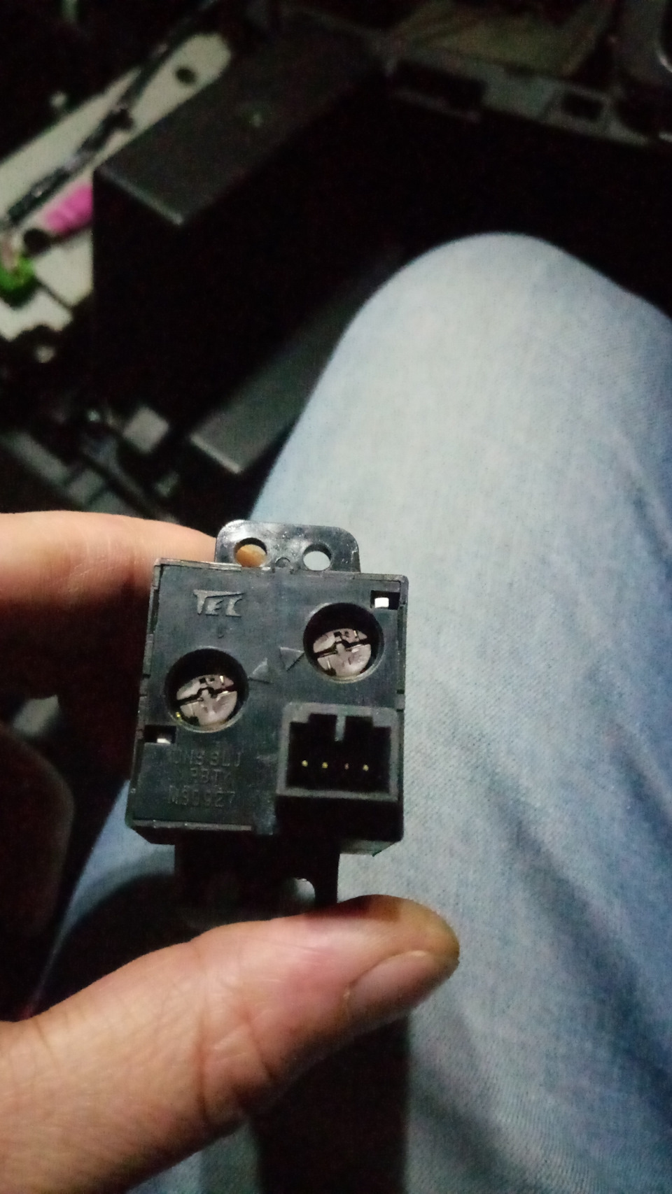

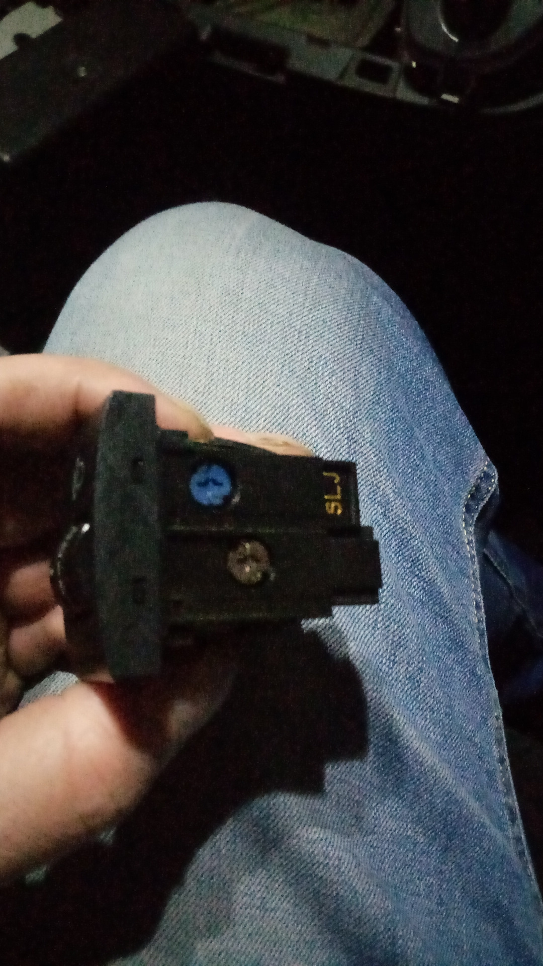

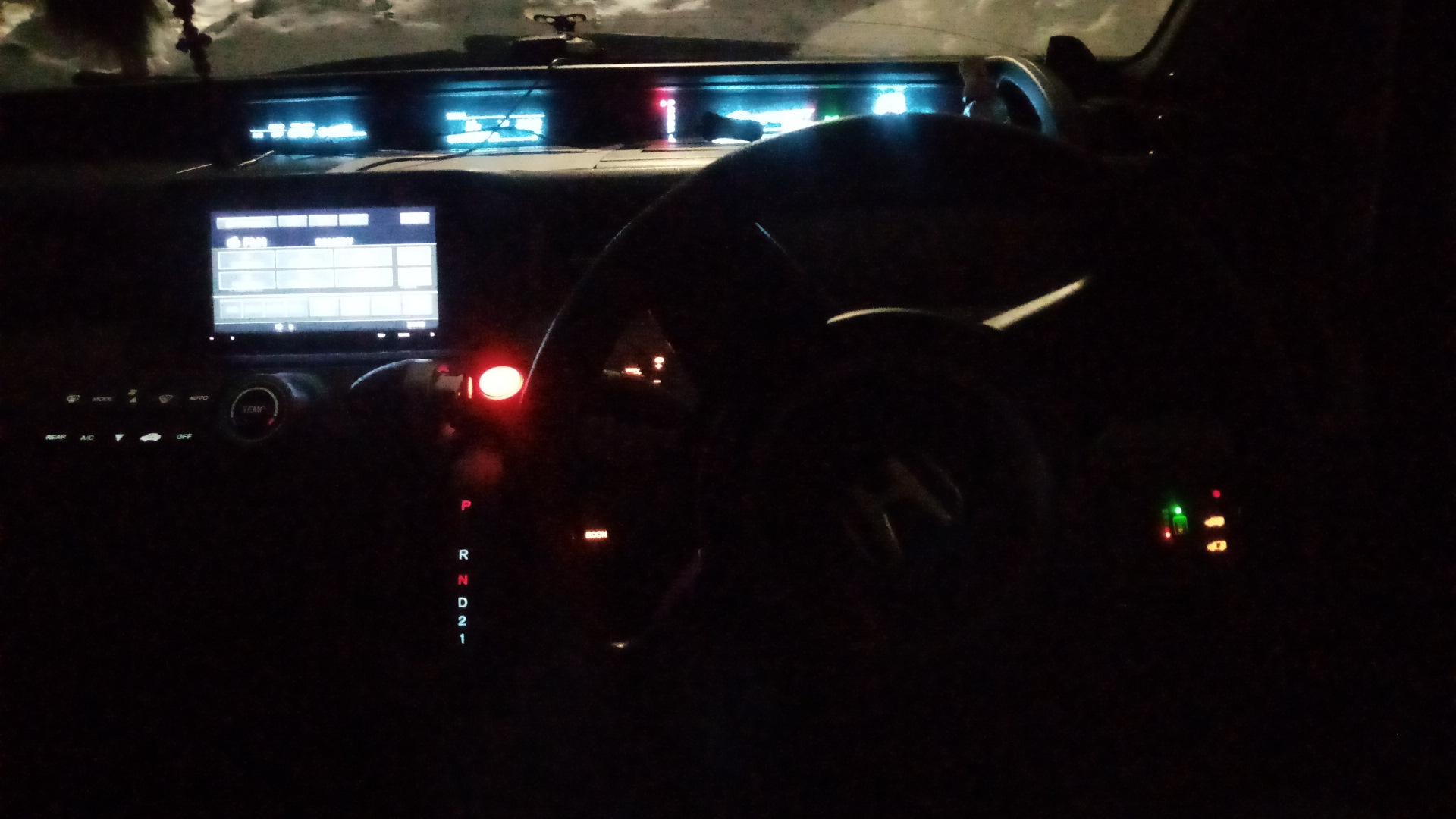

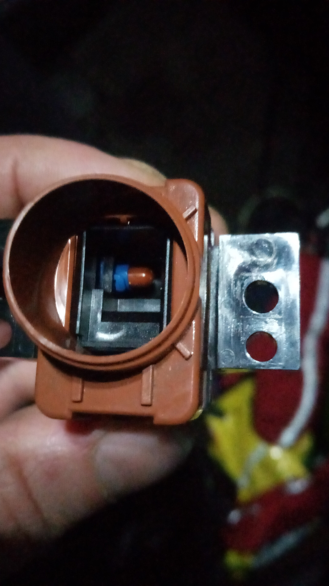

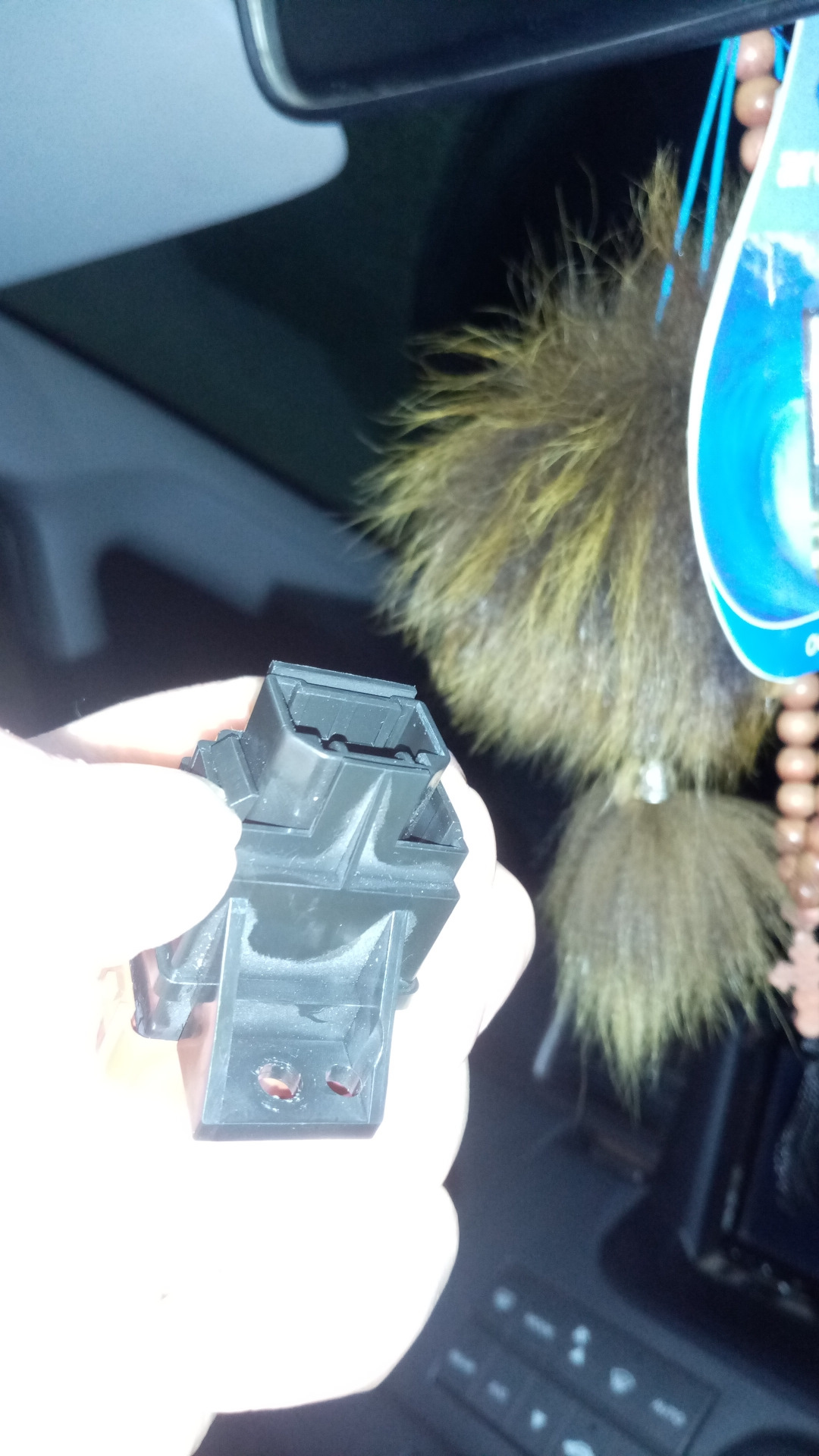

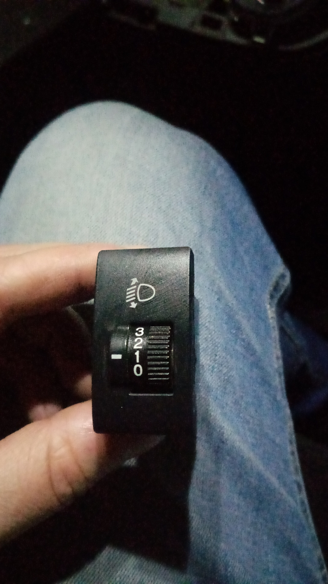

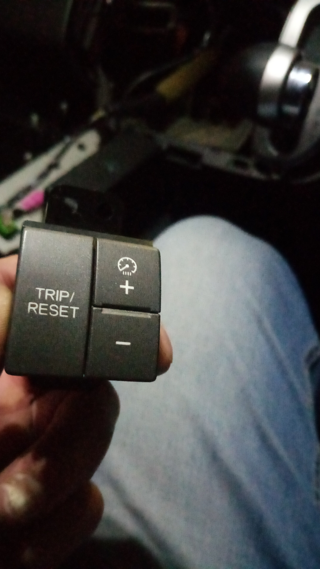

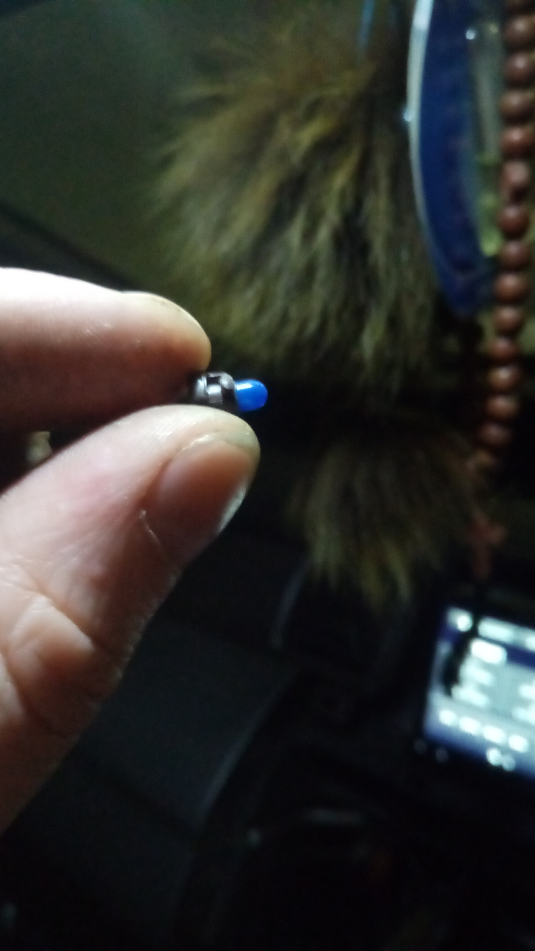

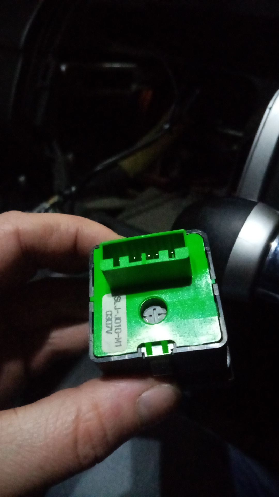

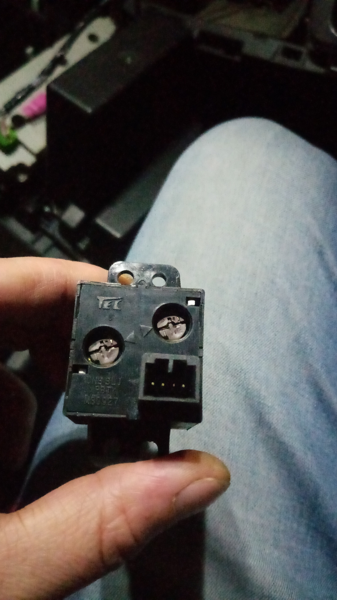

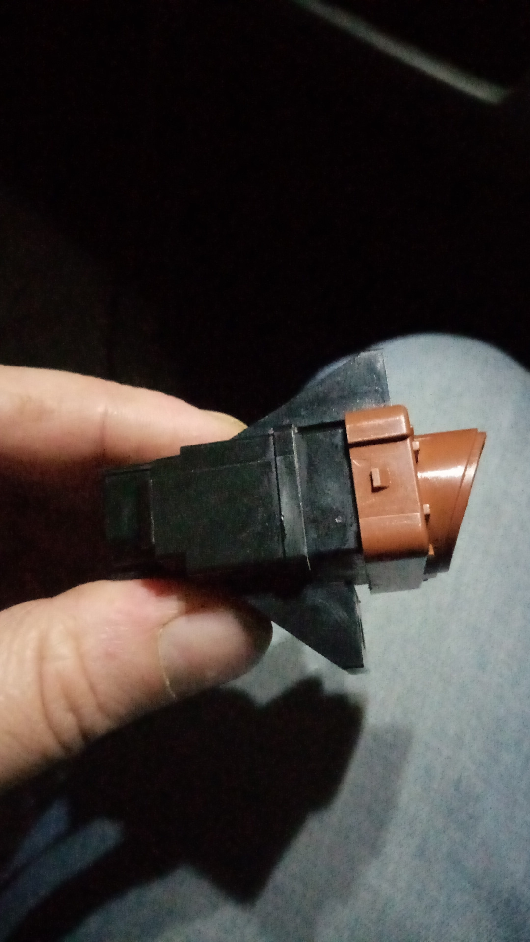

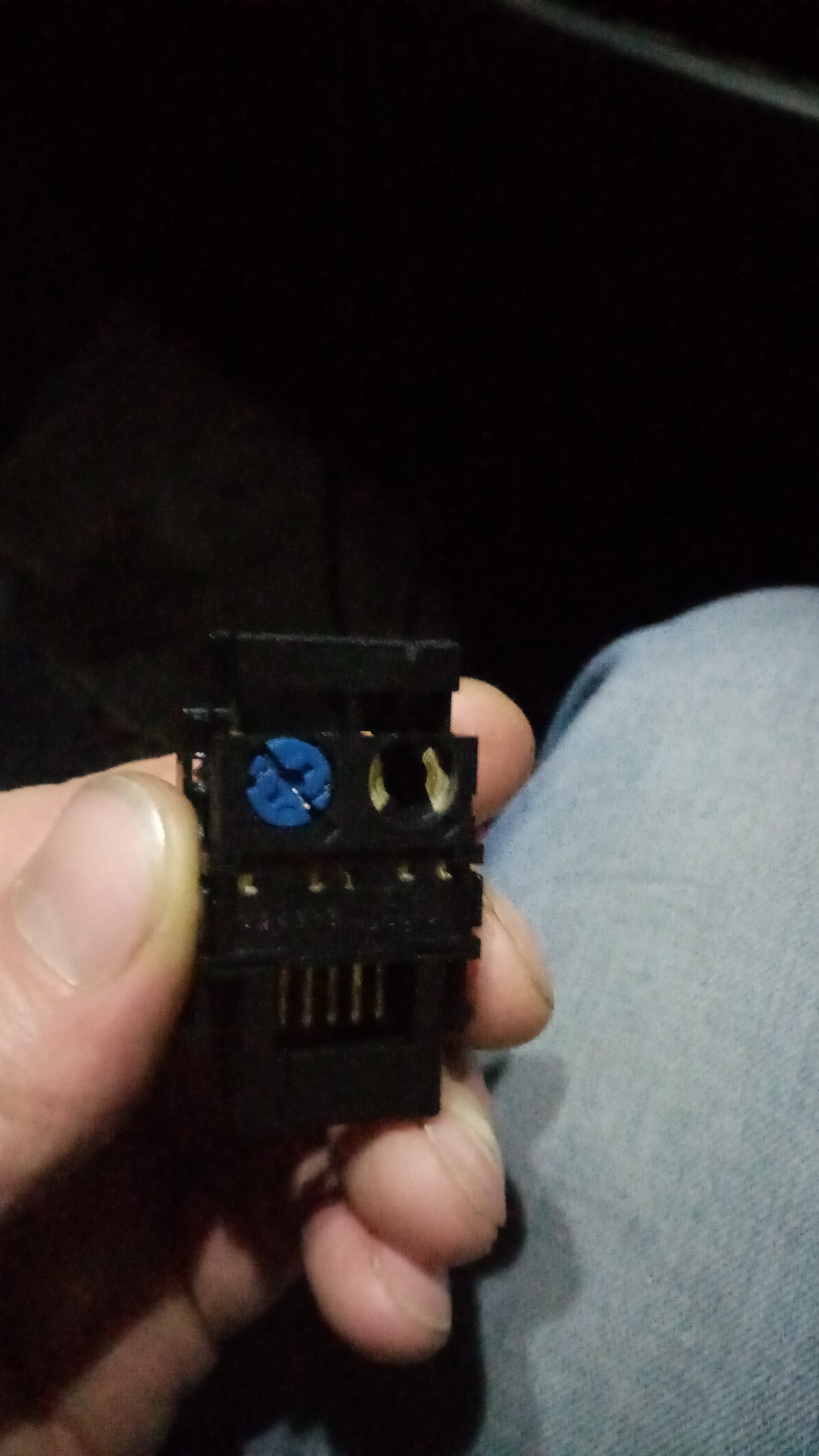

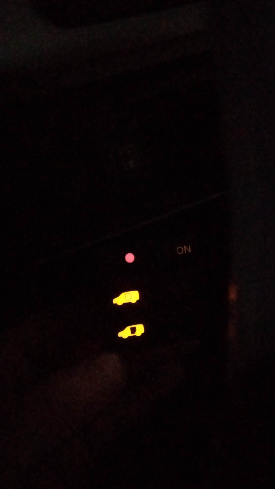

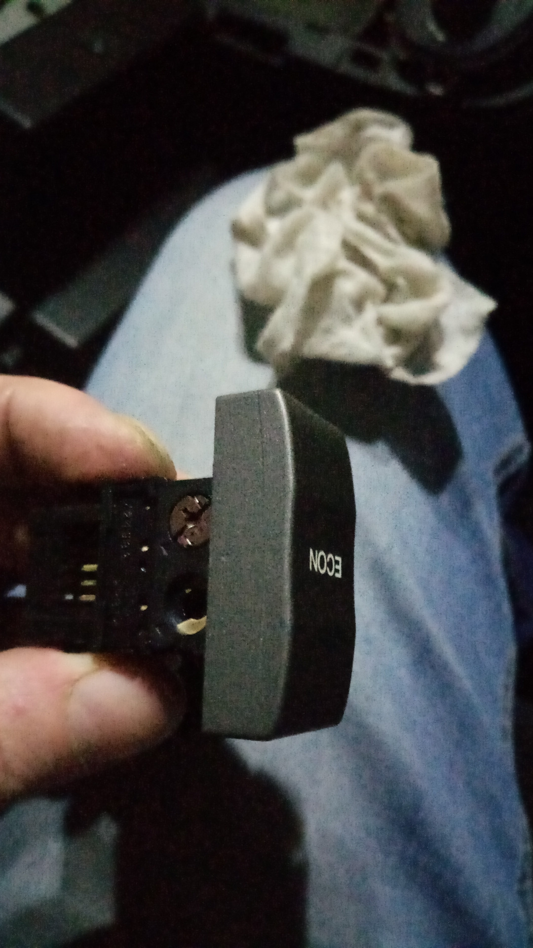

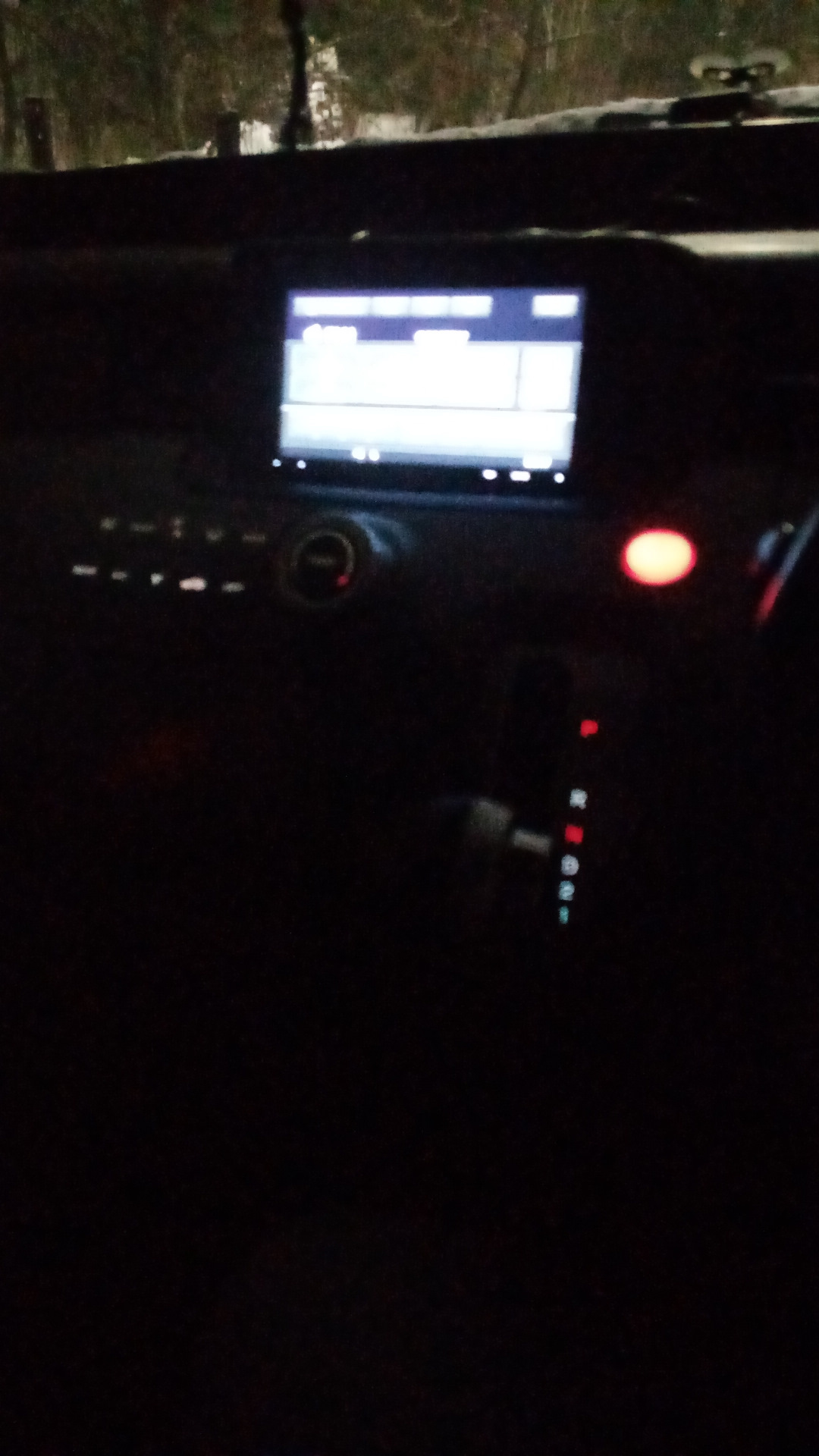

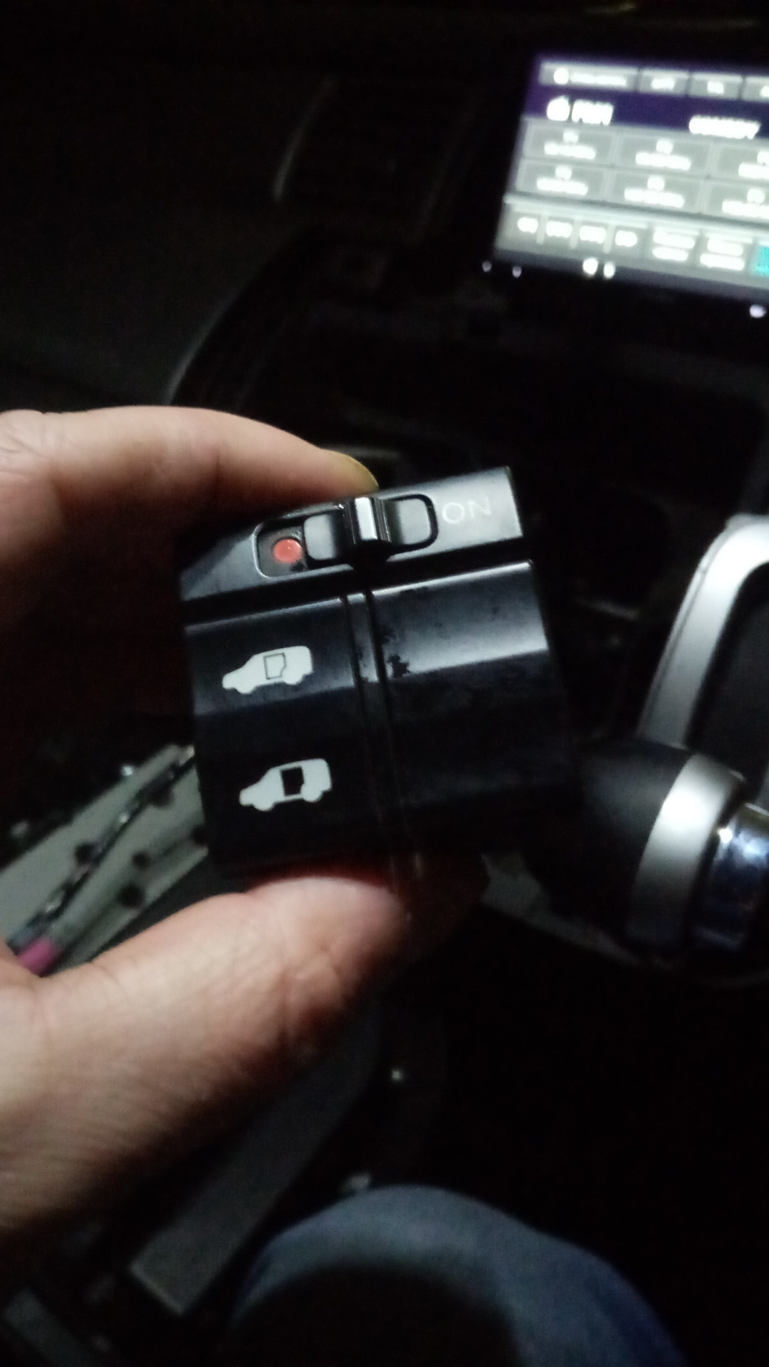

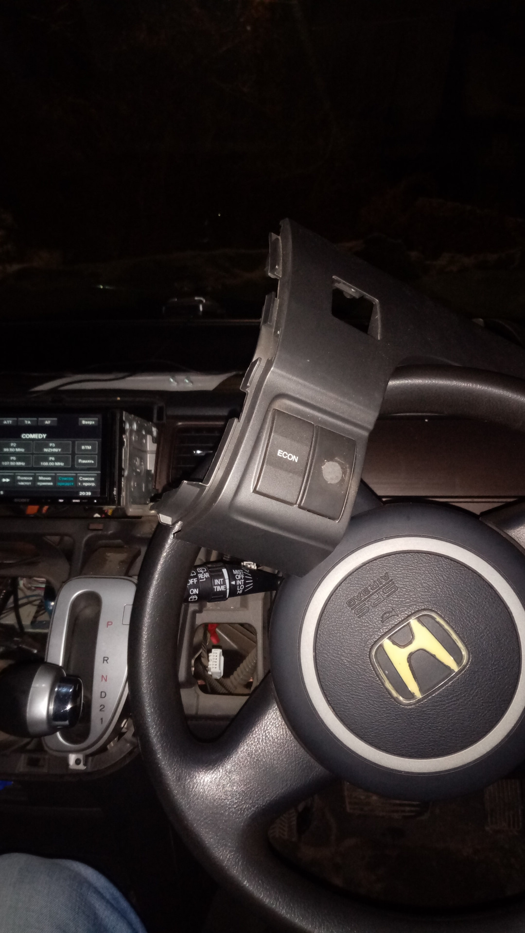

Осталось гореть уже только нижний ряд кнопок, остальное все потухло. И я решил малеха подремонтировать. Разобрал, центральную панель снизу дергаешь вверх и все легко снимается. Там все лампочки одинаковые. На селектор кпп подлинное, она сбоку, фото к сожалению не сделал, но тоже снимаем верхнюю крышку и все там видно. Сходил в магаз купил 10 одинаковых и две подлинное, та что по длиннее в кпп. Ну а дальше все клавиши попорядочку!
