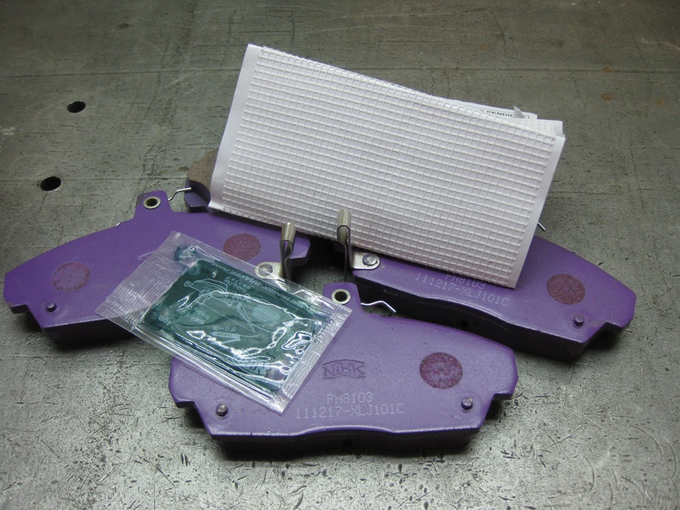

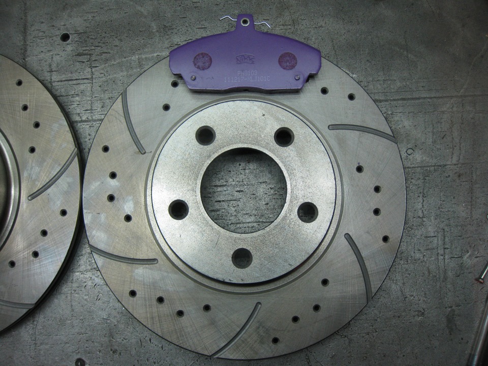

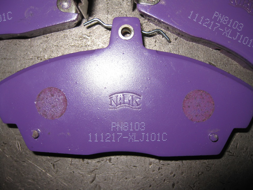

Колодки решил попробовать другие, японские NiBK
Посмотрим как себя покажут. Говорят они не теряют своих свойств при перегреве и не скрипят. Стоят дороже чем TRW. У меня вышло примерно 1600р.
Номер по каталогу PN8103, на фото видно
На колодках имеются какие то штырьки, надо будет их сболгарить =) если будут мешать. Вроде колодки так же под хонду, ровер. А на трв таких штырей не было.
В комплекте с колодками идет смазка и антивибрационная, шумопоглощающая сетка, которая приклеивается на колодку на стальную сторону =). Еще на паре колодок идут типа скобочки, это "датчик" износа колодок. Скрипун — начинает шуметь когда пора менять колодки =).

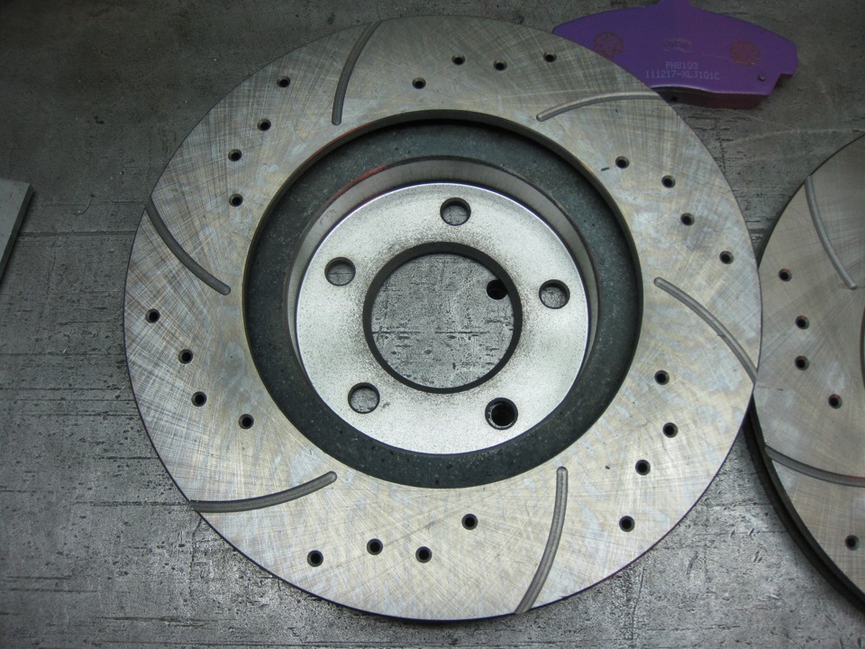

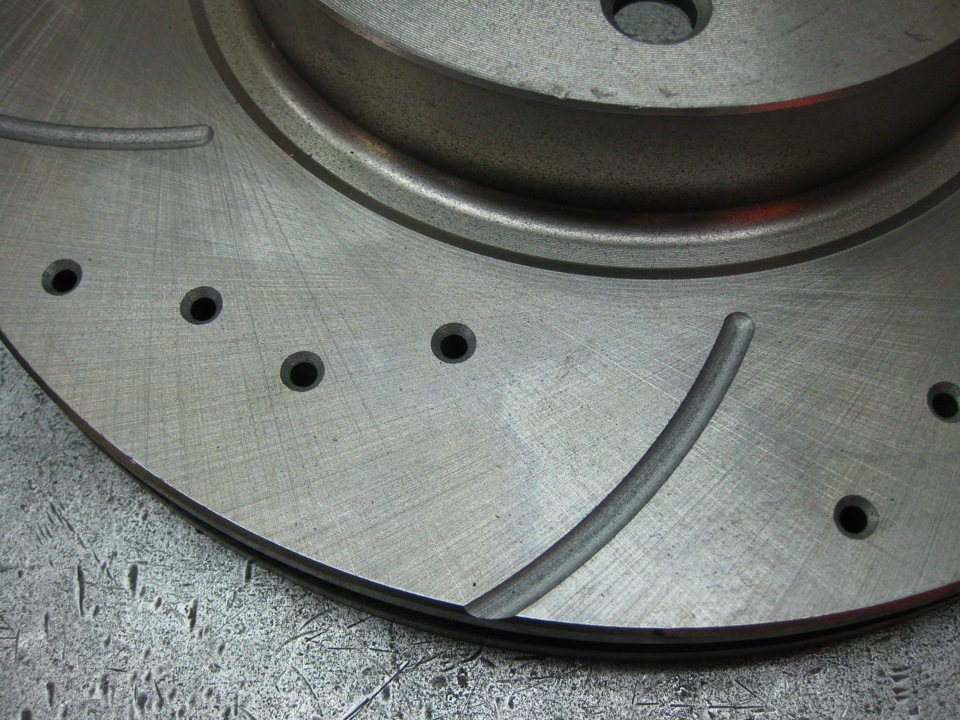

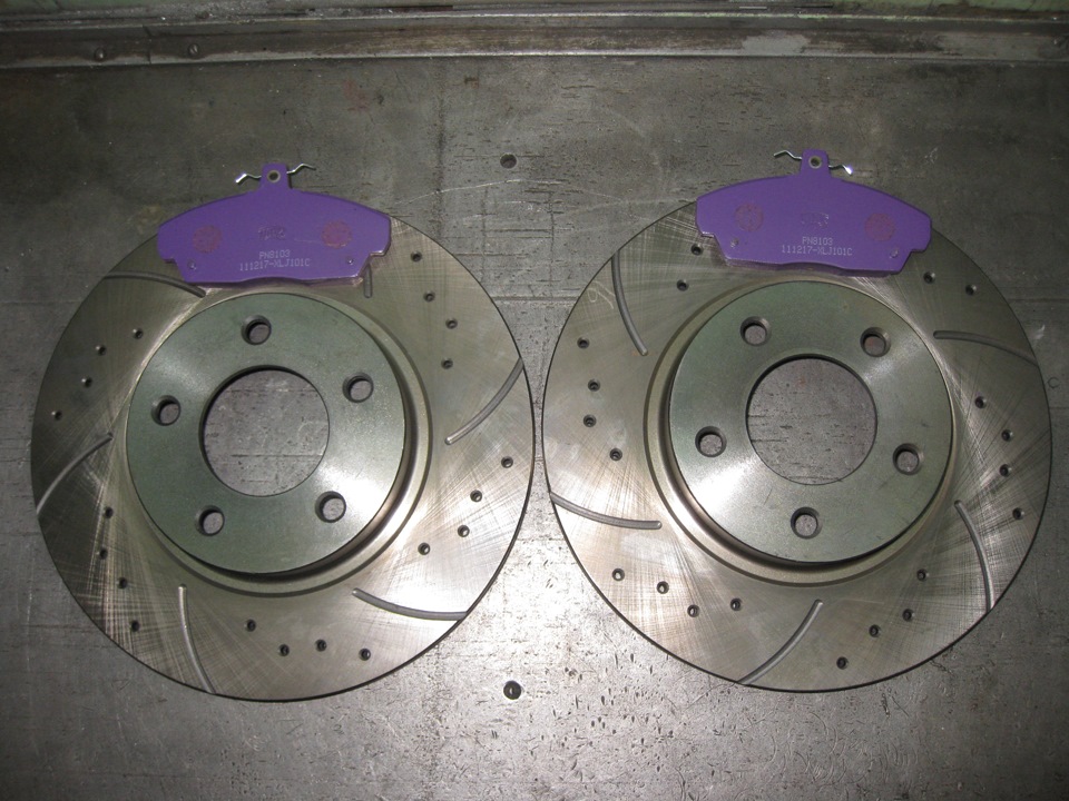

Тормозные диски решил тоже поставить новые. Кстати, если использовать б/у диски, их лучше проточить, так как остающаяся "юбочка" по краям будет источником скрипа на новых "не скрипящих" колодках. А то бывает после такого хаят колодки, типа скрипят заразы, а причина может быть как раз из за оставшихся юбочек.
Диски купил направленные — правый и левый, перфорированные со слотами. Делают их вроде как в Дзержинске.
Качество изготовления хорошее.
Поближе

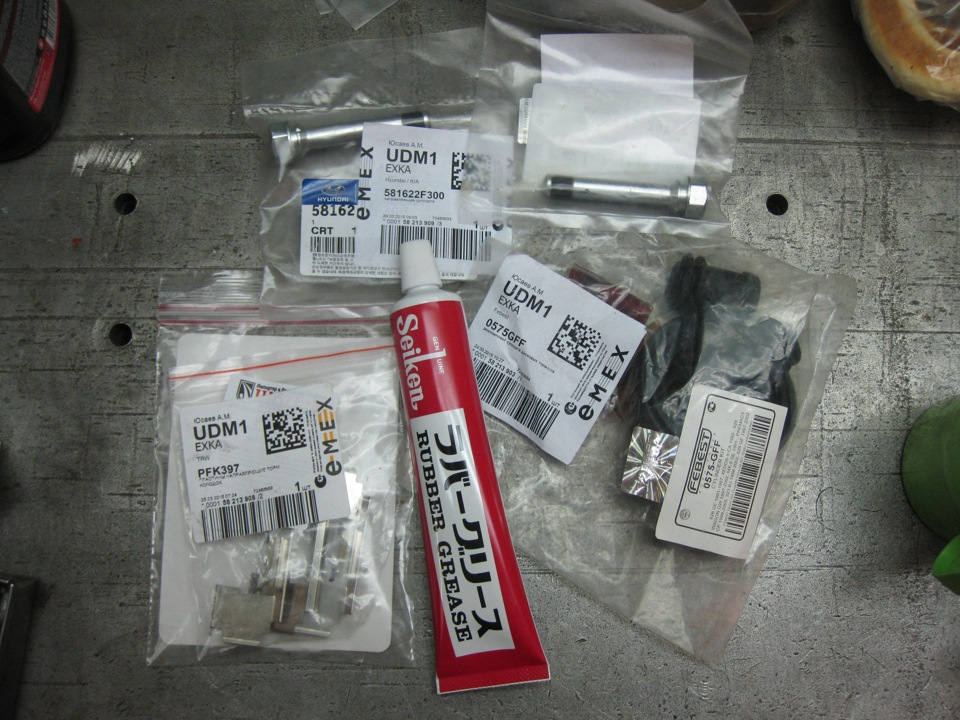

Для обслуживания тормозных механизмов прикупил манжеты поршеньков суппортов, направляющие пальцы, пружинные скобы колодок, и смазку.

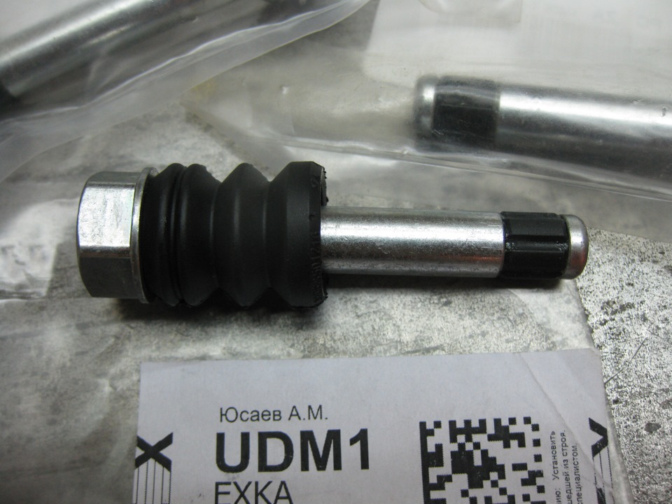

Пальцы направляющих взял от Киа/Хёндэ, номер 581622F300. Цена 490р. Подсмотрено у sancho105
Подходят к нам один в один, только болт крепления с мелкой резьбой. М8х1. У нас идет М8х1.25. Благодаря резинке на кончике пальца суппорта не бренчат как на обычных пальцах. Хотя у меня со смазкой набитой вроде не бренчали особо. Но всяко будет лучше.
Пыльник взял от 2108, БРТ, покачественнее наших ярти

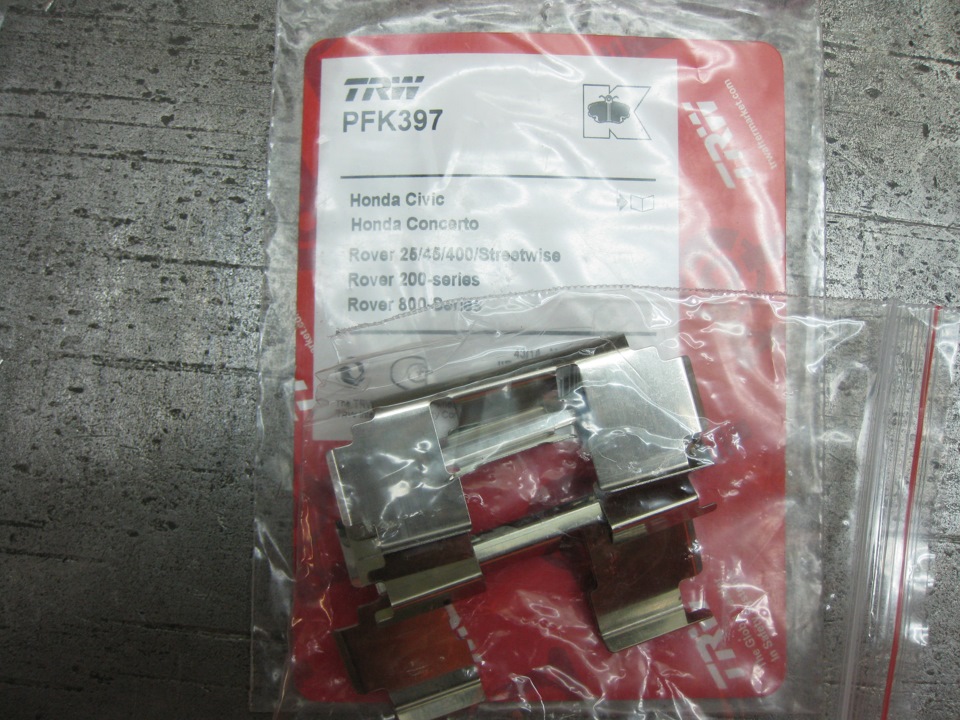

Приобрел скобы колодок, номер PFK397. Они служат типа "как салазки" — по ним колодки скользят, а не по корявой чугунной скобе, так же они дополнительно поджимают колодки от болтания. Цена 250р. Подсмотрено у Serzhi

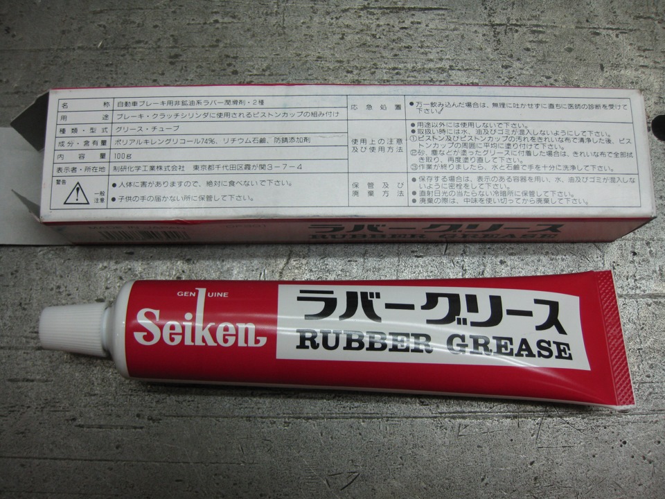

Купил смазку для поршеньков и манжет, так же ее можно использовать и для направляющих. Смазка японская Seinken, номер CF301. Эта же самая смазка идет в тюбике Toyota 08887-01206 но дороже раза в 1,5-2 из-за то того что она оригинал =). Хватит на долго и на много. Так же можно использовать в ГТЦ, ГЦС, РЦС. Цена 350р
Раньше я вообще не думал что для поршеньков и манжет нужно использовать смазку =)). Тормозная жидкость смазкой не является. Раньше то без смазки всё делали, а сейчас чего только нет знай да покупай. Надеюсь смазка поможет устранить небольшой перекос поршеньков.

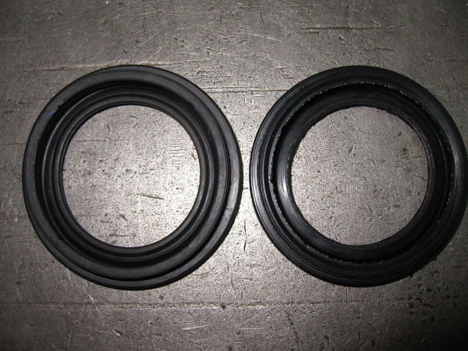

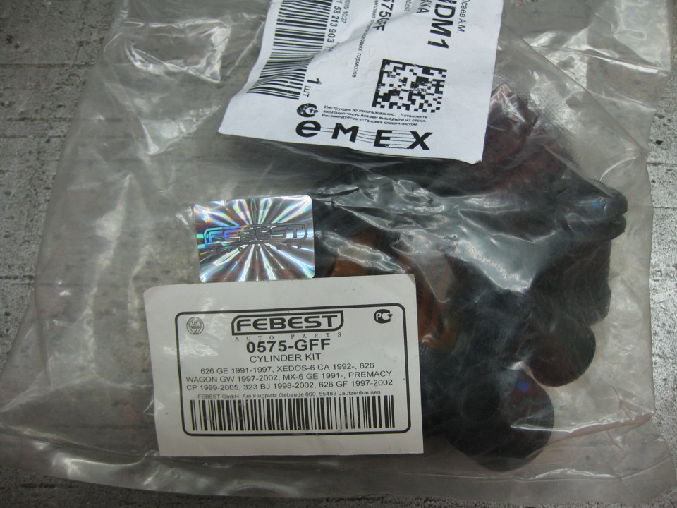

Набор манжет и пыльников для поршней взял Febest, номер 0575-GFF, аналог комплекта АТЕ. Цена 515р.
В комплекте 2 манжеты на поршень, 2 пальника на поршень, смазка для манжет и смазка для направляющих как я понял. И еще манжеты для направляющих, но нам они не подходят. Брать АТЕ не стал. На 2 суппорта выходит почти 1000р. Мне и более дешевый Febest пойдет.

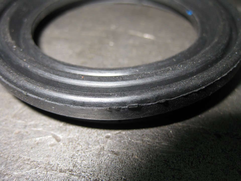

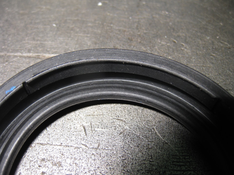

Посмотрим на пыльники Febest и на наши VRT (Волжский) поближе =)
Тут я думаю комментарии излишне =)). Сразу видно хорошую "резинку" и говна кусок.
Еще ближе
Febest тоже не идеал, присутствуют необработанные кромки после производства. Но это не важно, они не на рабочей поверхности.

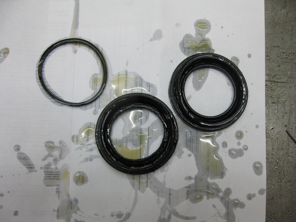

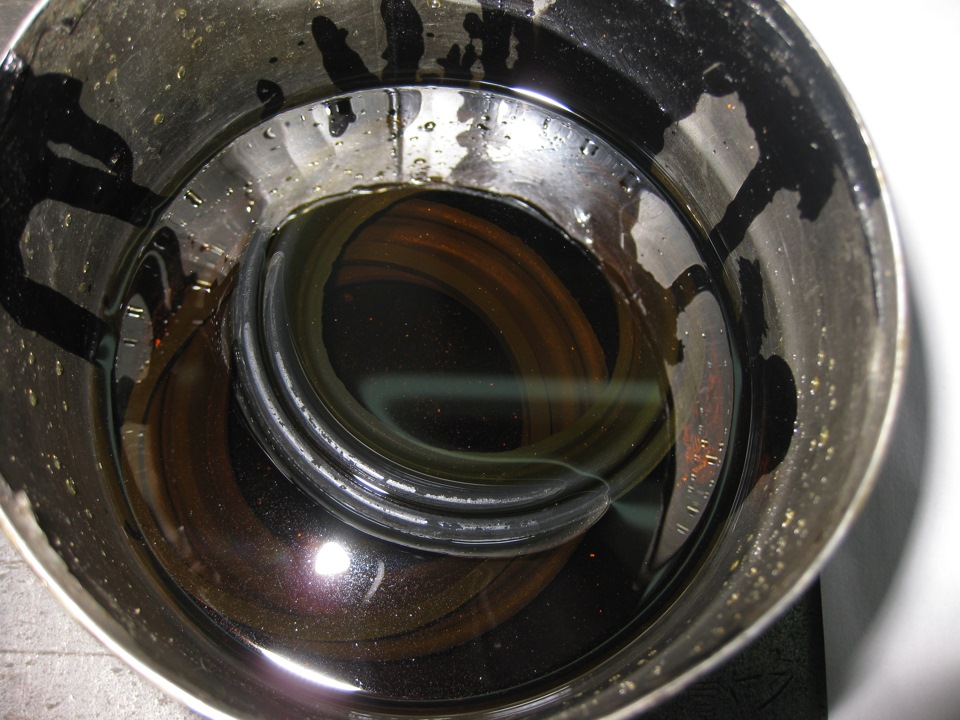

Далее, интереса ради положил оба пыльника в тормозуху DOT4 Sintec.
Через пару недель достал, проверил. Обе не поменяли форму, не разбухли. Чего в принципе можно было ожидать от VRT. Хотя сам езжу на таких около 5 лет без нареканий. Но на вид они тогда были на много качественнее.

А сколько скоб колодок в одном наборе шло?
а болтиков с направляйками не идёт? Просто подходящие подбирал?
Не идёт. Брал от ваза вроде бы
Про скобы и направляшки слышу впервые, респект!
а мне говорили что перфорация, быстрее колодки стачивает?
что скажите вы?
я конечно же ничего т.к пока не проверю никого не послушаю)
так же

сайт есть где такие можно заказать диски, не подскажешь?
Только если с нижнего покупать, через сайт бесполезно

Эх, диски такие же захотелось…)
у меня такое же чувство было =)) когда купил АДС а потом увидел такие, прошло пару лет и купил такие =)

Штырьки на колодках скорей всего для пластинок охлождения
это что за пластинки охлаждения?
У иномарок часто встречаются, специальные железные пластинки по форме колодок, ставятся между колодкой и суппортом, отводят тепло от колодки и так как их несколько штук получается что то типа радиатора, колодки меньше перегреваются и лучше тормозят

Штырьки на колодках точно мешать не будут! На днях менял себе, только взял Ate, там такие же — встали без проблем.

РТИ фебест себе больше никогда не поставлю.
чем так не угодили? не хочу на себе проверять =)))
очень низкий ресурс, в результате еще и стойки проглядел.
а что именно из РТИ было? с манжетами тоже связывался?
пыльники задних стоек, пыльник шаровой.

смазку эту в любой гидросистеме можно и нужно применить, что бы цилиндры не заедали, тормозуха не смазывает
про торможение пока не скажу. не стоят еще
АДС + трв тормозили лучше заводских
Старая добрая БСК смазывала.

Подскажи, чем этот диск лучше
этого www.drive2.ru/l/426428/
перфорация более правильная, в самом нагруженном месте по 2 отверстия (по средней линии тормозной плоскости) у АДС там нет отверстий. И вообще у АДС 2 ряда отверстий, у этих получается 3. Тут как с рядами шиповки на зимней резине =) лучше охватить как можно большую площадь.
Насечка более правильная для очистки — выход по касательной. У АДС замкнутый контур. Ну и как минимум понтовее не вид =))

Febest — рискованная затея, проверяй почаще.
ну раз уж ты так про него говоришь, то ставить не буду его. Он пока лежит. Может можно как то проверить его? или он перепадов температур не терпит? на вид и ощупь очень даже ничего
Не терпит кислорода, у меня все пыльники на воздухе растрескались и расползлись сами собой. С другой стороны, подушки движка — до сих пор живее всех живых. Похоже, они это дело у нескольких разных китайцев заказывают, так что сложно заранее сказать на что нарвешься.
надо попробовать заморозить и на солнышке подержать =))
Судя по опыту собственного применения РТИ марки Febest на иномарках, то это редкостное г… Так что надо регулярно поглядывать на состояние пыльников цилиндров.
посмотрим на состояние своих, может и менять не буду. Просто смажу. Свои больше 5 лет ходят

по номеру ате 11.0441-5704.2 выходят другие номера ERT и Seinsa, но фебест я где то в другом месте нашел, тоже по размерам подходит, фиг знает какой из Seinsa правильный будет D4648 или D4134
www.frenkit.es Смотрим от какой тачки и там же есть под какой диаметр поршня рем, или еще web.tecdoc.net/seinsa/hom…0f2308da4a49b05e7ae6d97b6
хорошо
вроде подобрал, а что все же лучше? frenkit, Seinsa или ERT
Френкит я думаю, полезная статья www.drive2.ru/l/3755392/
спасибо
