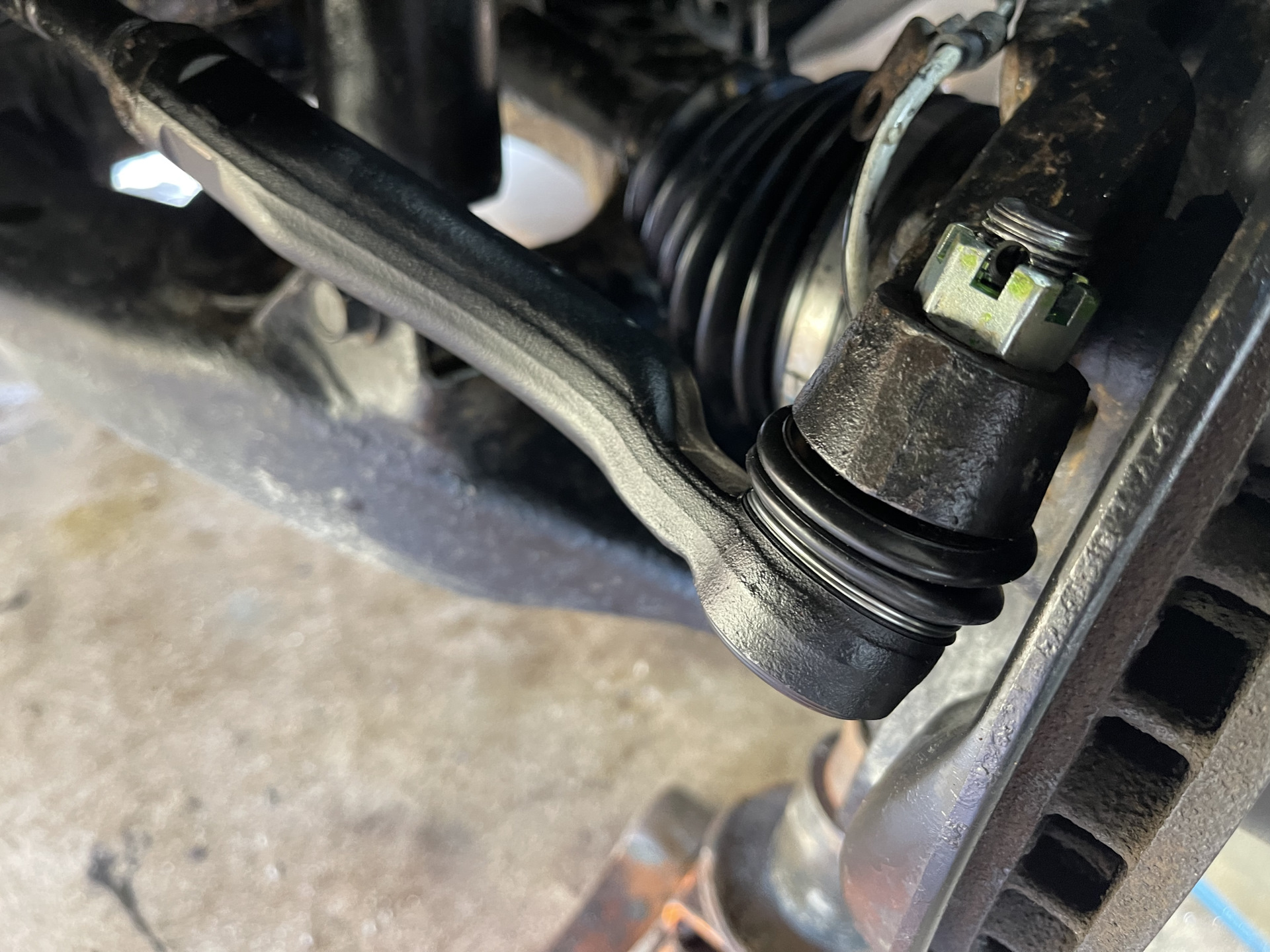

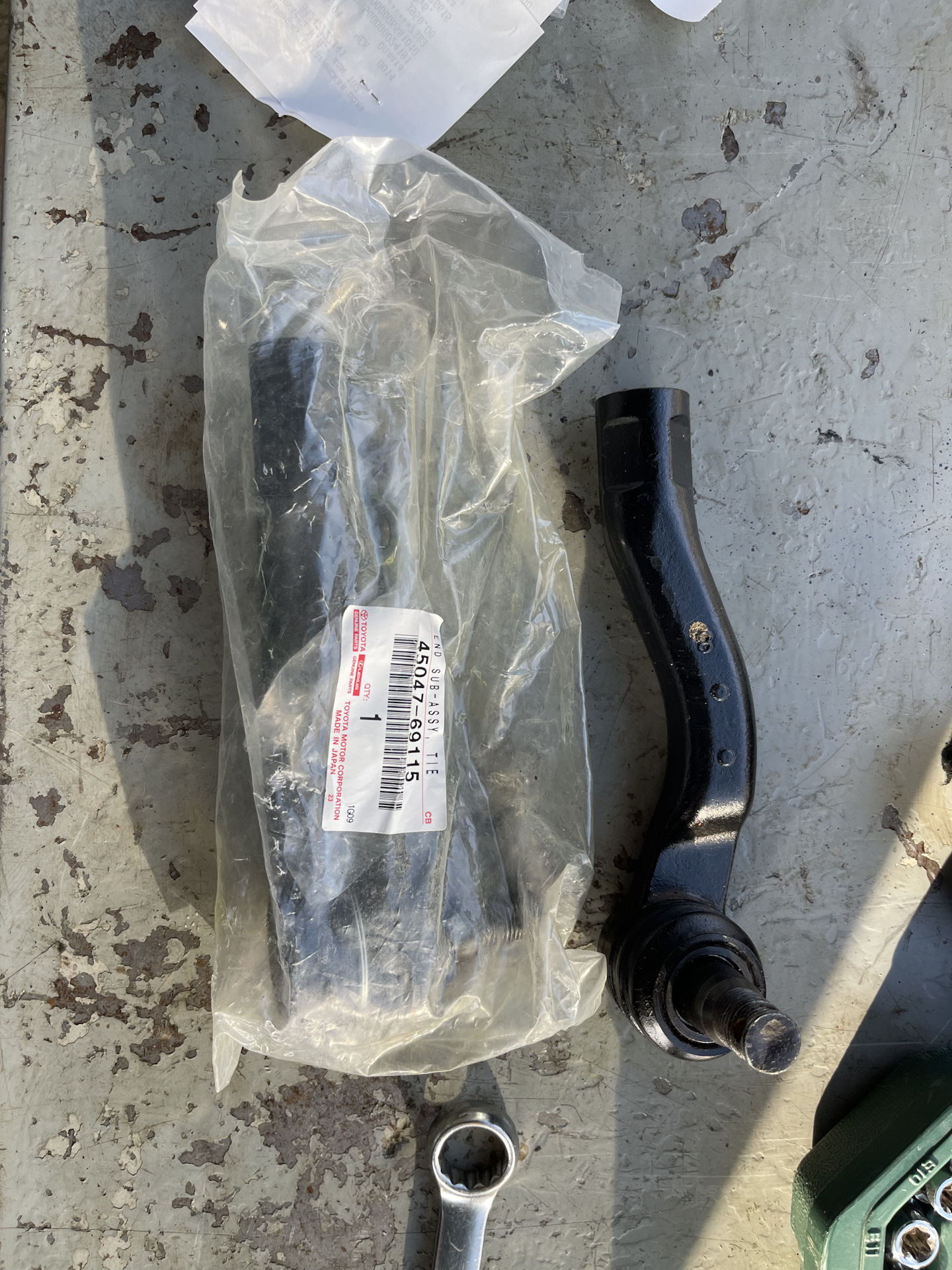

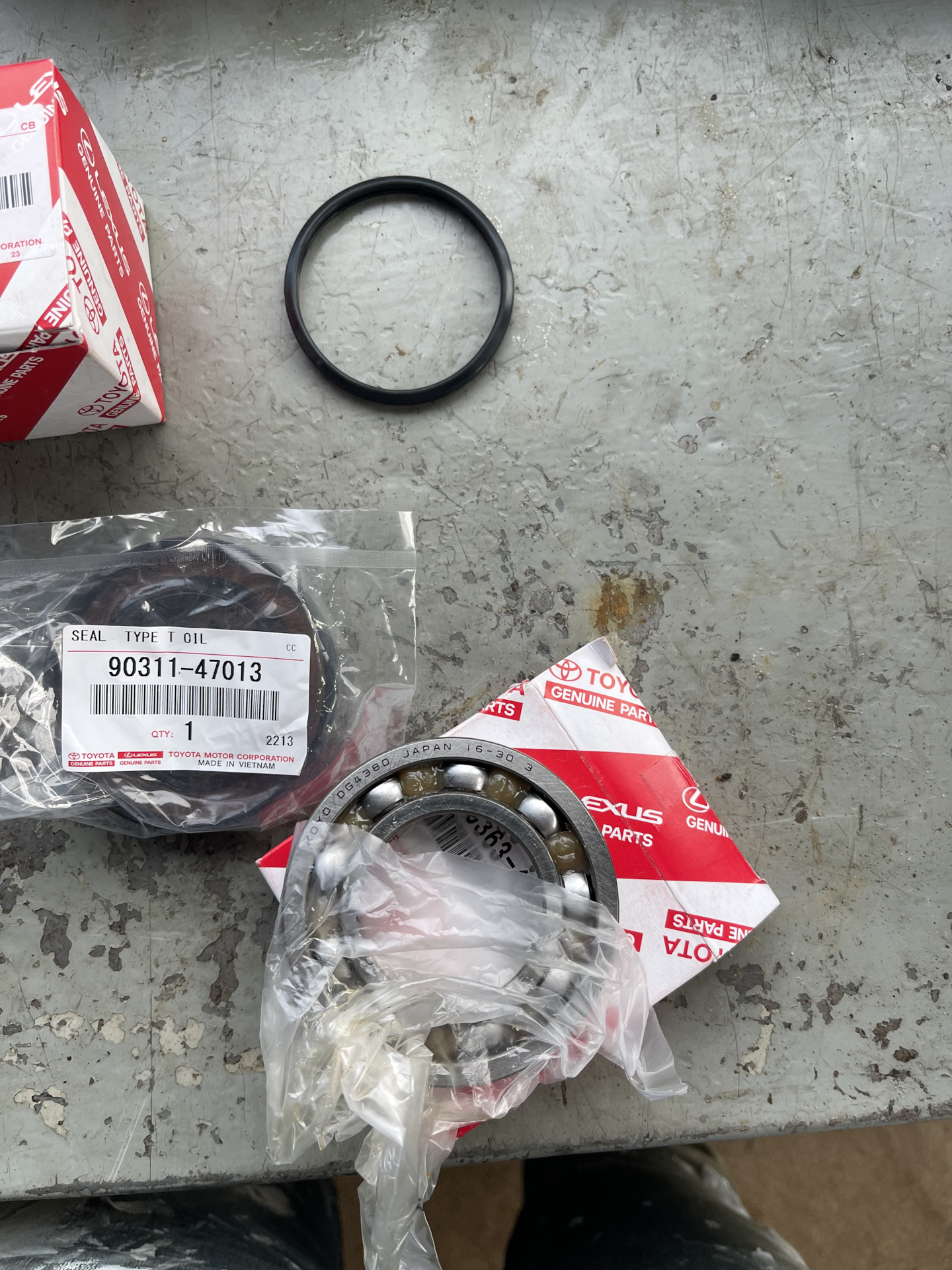

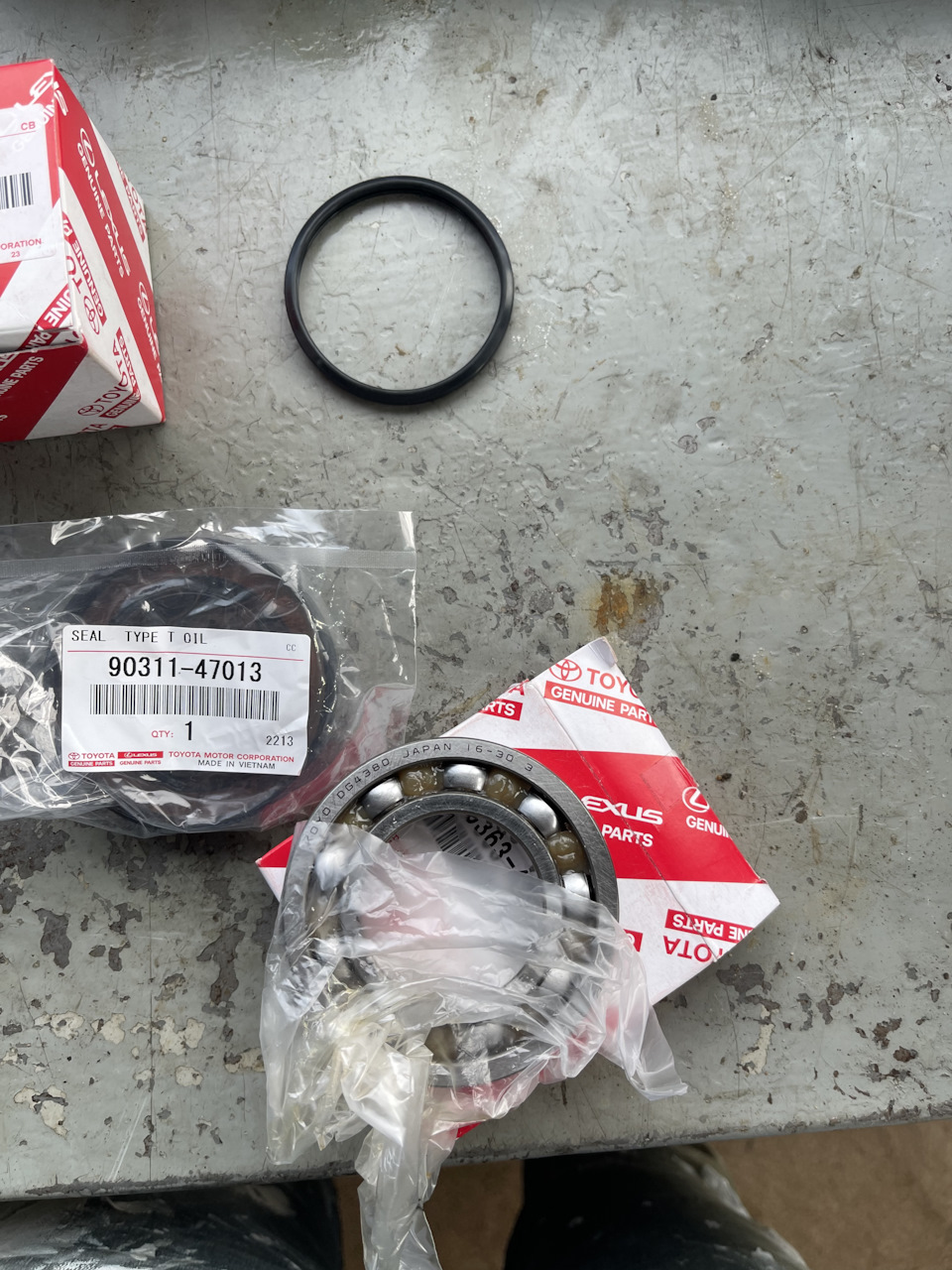

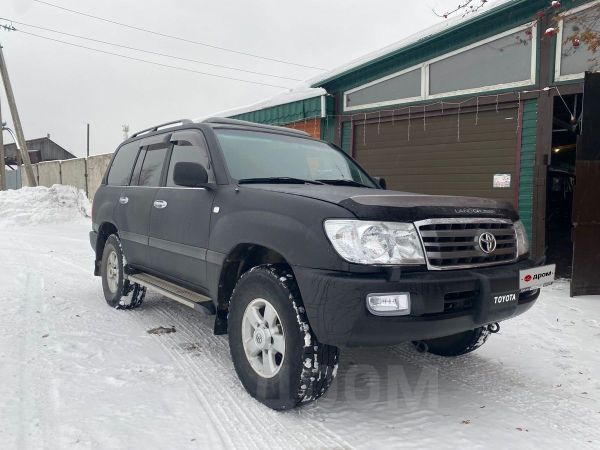

История о том, как не нужно делать, или не всегда работающая фраза «хочешь сделать хорошо, сделай сам», или руки не из плеч а из … :)) Выходной день, отличная погода, чтобы прыгнуть в авто и прокатиться под хорошую музыку, например на беге моря. Но нет! Беру SATовский набор, еду в автомагазин за з/ч и на станцию самообслуживания, делать машину. А точнее, был замечен легкий звук похожий на сквозняк и дальнейшая диагностика выявила дефект подшипника рукава переднего редуктора. Ничего сложного подумал я, поменяю сам. В итоге, в процессе откручивания наконечника, испортил его напрочь, ударив по резьбе. В итоге был куплен новый наконечник. Психанул, собрал машину и отвёз в сервис :)) В сервисе все сделали аккуратно а главное быстро:) Шум пропал, подшипник имел люфт (к сожалению его не сфотал)

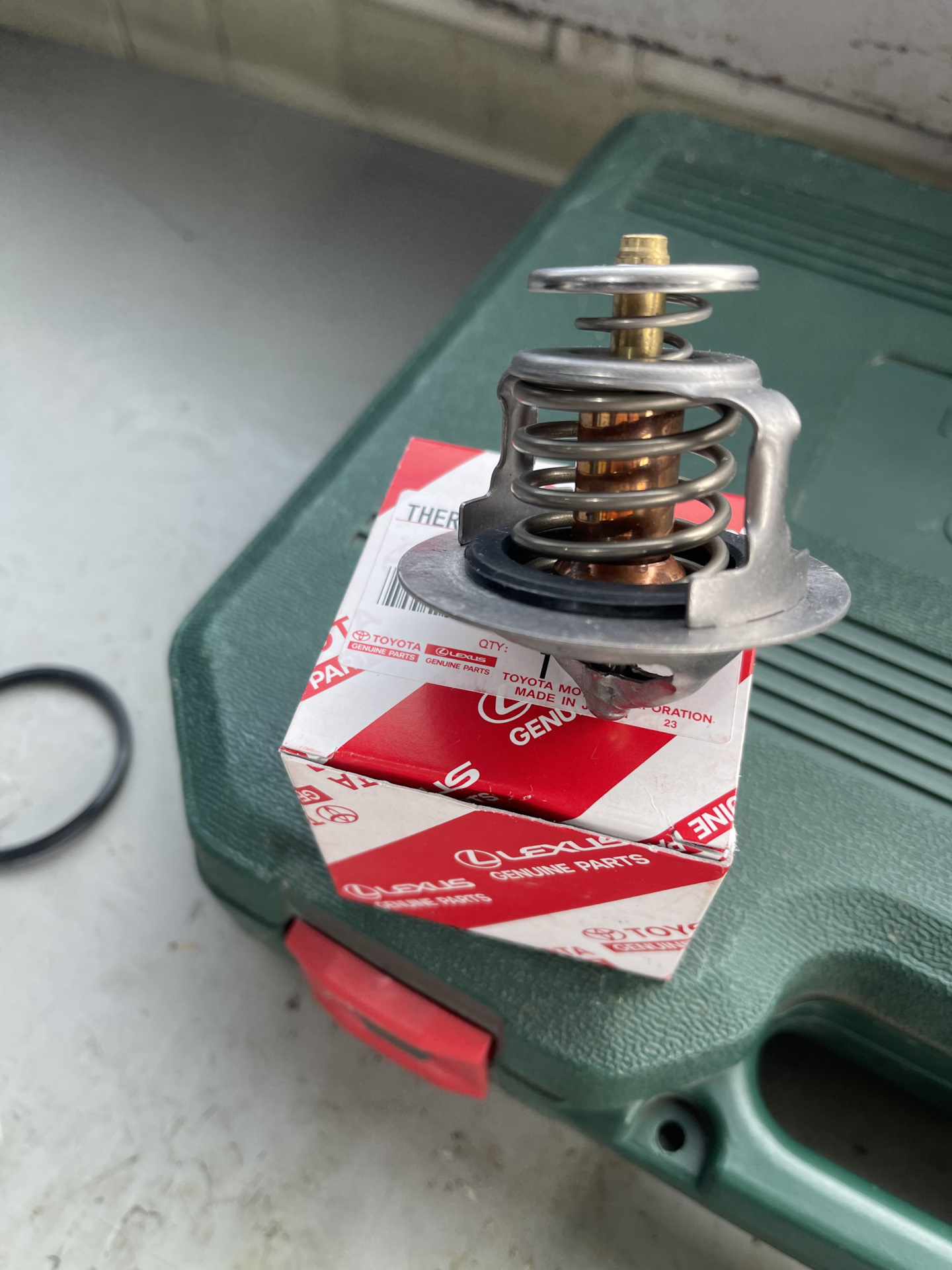

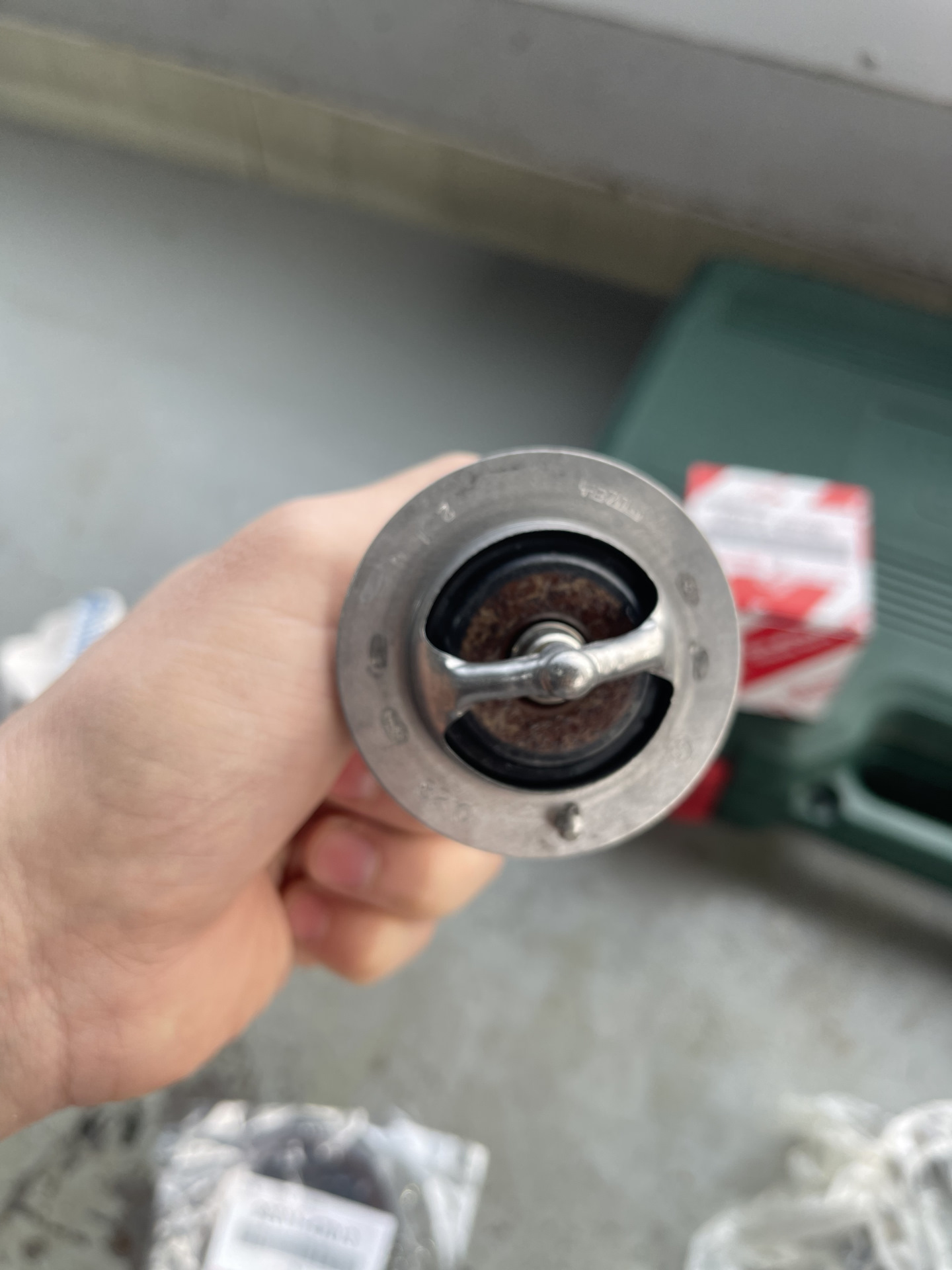

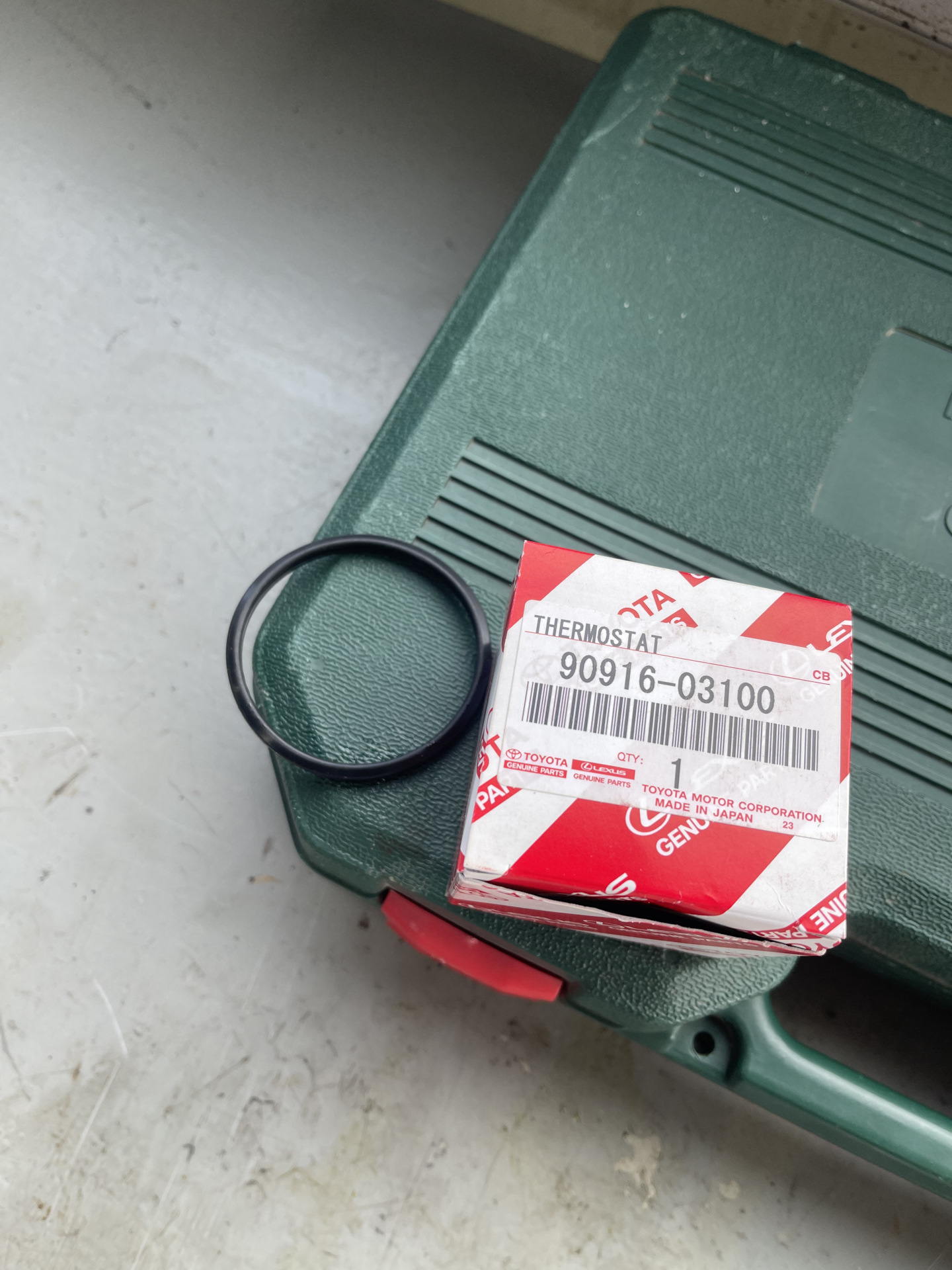

Был заменен термостат, причиной тому был немного долгий прогрев на холодную. Теперь норма!

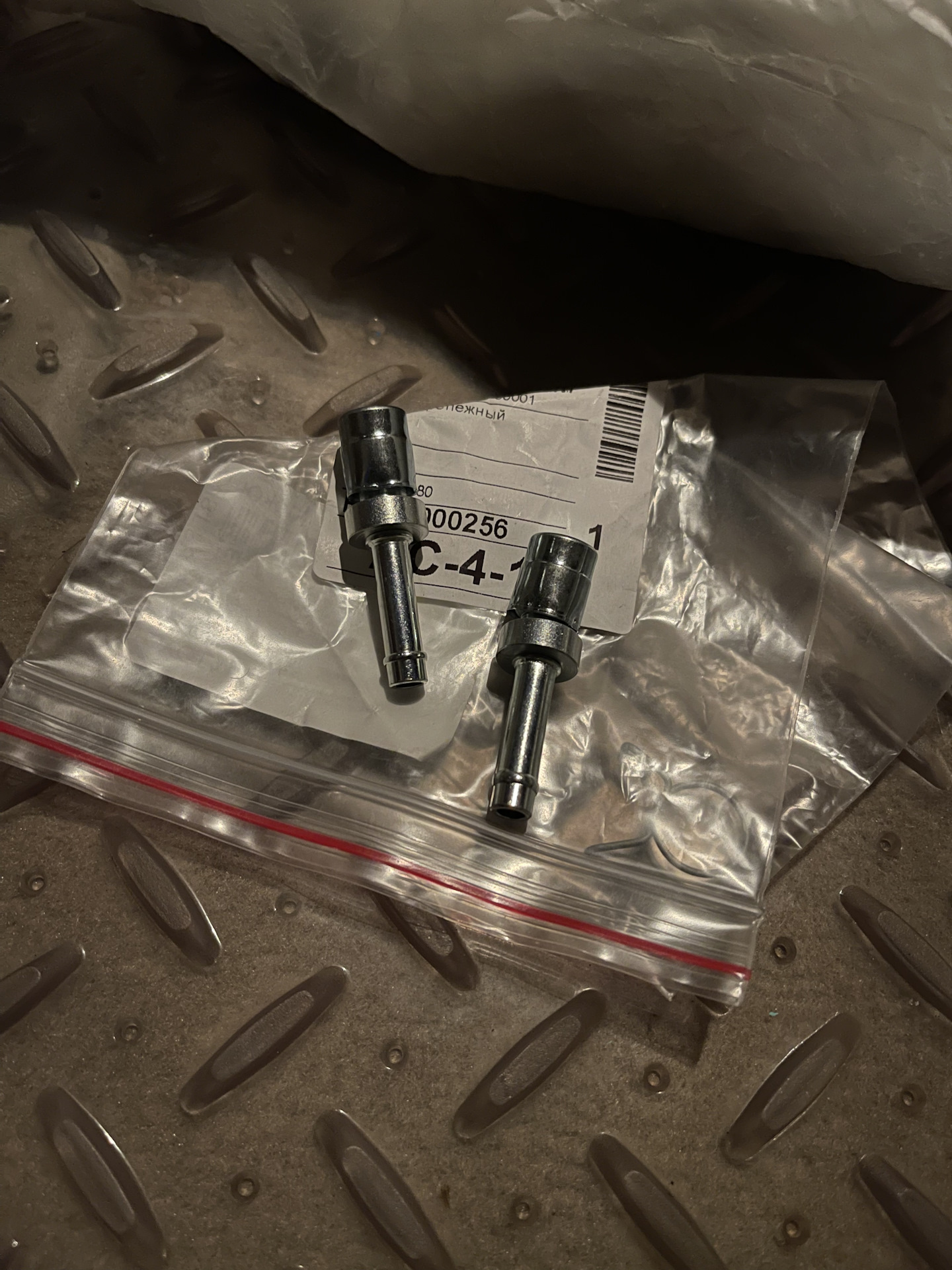

Для профилактики заменили сапуны переднего редуктора и заднего моста
Запчасти которые были куплены:
— Наконечник Toyota 45047-69115
— Термостат Toyota 90916-03100
— Прокладка термостата Toyota 16346-50010
— Подшипник Toyota (Koyo) 90363-43001
— Сальник подшипника 90311-47013
— Гайка шаровой 90171-14010
— Сапун х2 90930-03097
