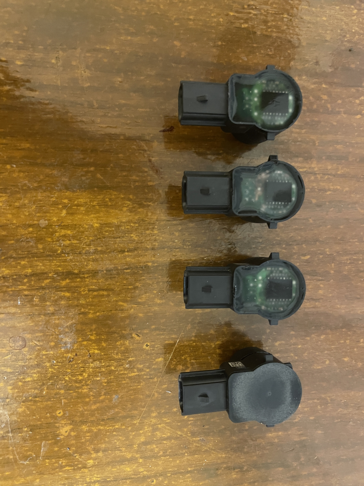

Почитав на драйве про данную проблему понял что она всречается давольно часто на многих Opel из-за того что со временем герметик которым залита задняя часть датчика парковки теряет свои свойства и начинает напитываться и пропускать снег, воду и соль с дорог к плате с электронными компонентами датчика. Из-за этого соленая вода начинает разрушать выводы элементов и дорожки платы. Если вовремя этот датчик разобрать и внутри его ещё не сильно всё пострадало, то его можно восстановить. С помощью op-com стало видно по ошибкам что проблема уже подошла ко всем датчикам сзади:

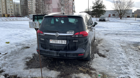

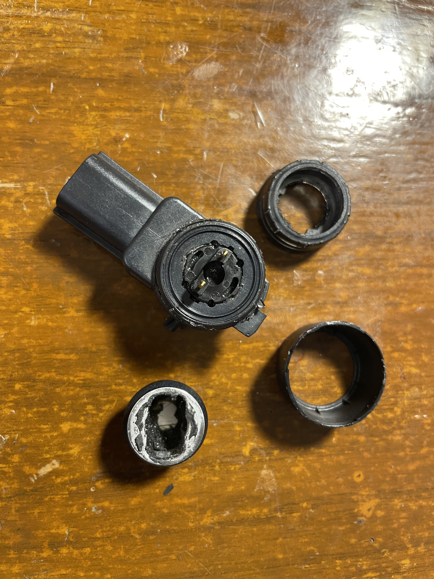

Для того чтобы снять задние датчики наличие ямы не обязательно. Можно их снять лежа под задним бампером. Для этого нужно одновременно толкать датчик с улицы во внутрь бампера и разжимать белые усики сверху и снизу внутри бампера (удобнее всего сначала вывести нижний усик из зацепления, а потом верхний).
Затем отсоединить датчики от электропроводки и можно приступать к ремонту. Главное при ремонте не разбирать их полностью до такого состояния, т.к работать потом уже он не будет и придется покупать новый. Там внутри идут тоненькие привареные проводочки от пьезоизлучателя к выводам платы которые при обрыве восстановить уже нереально.

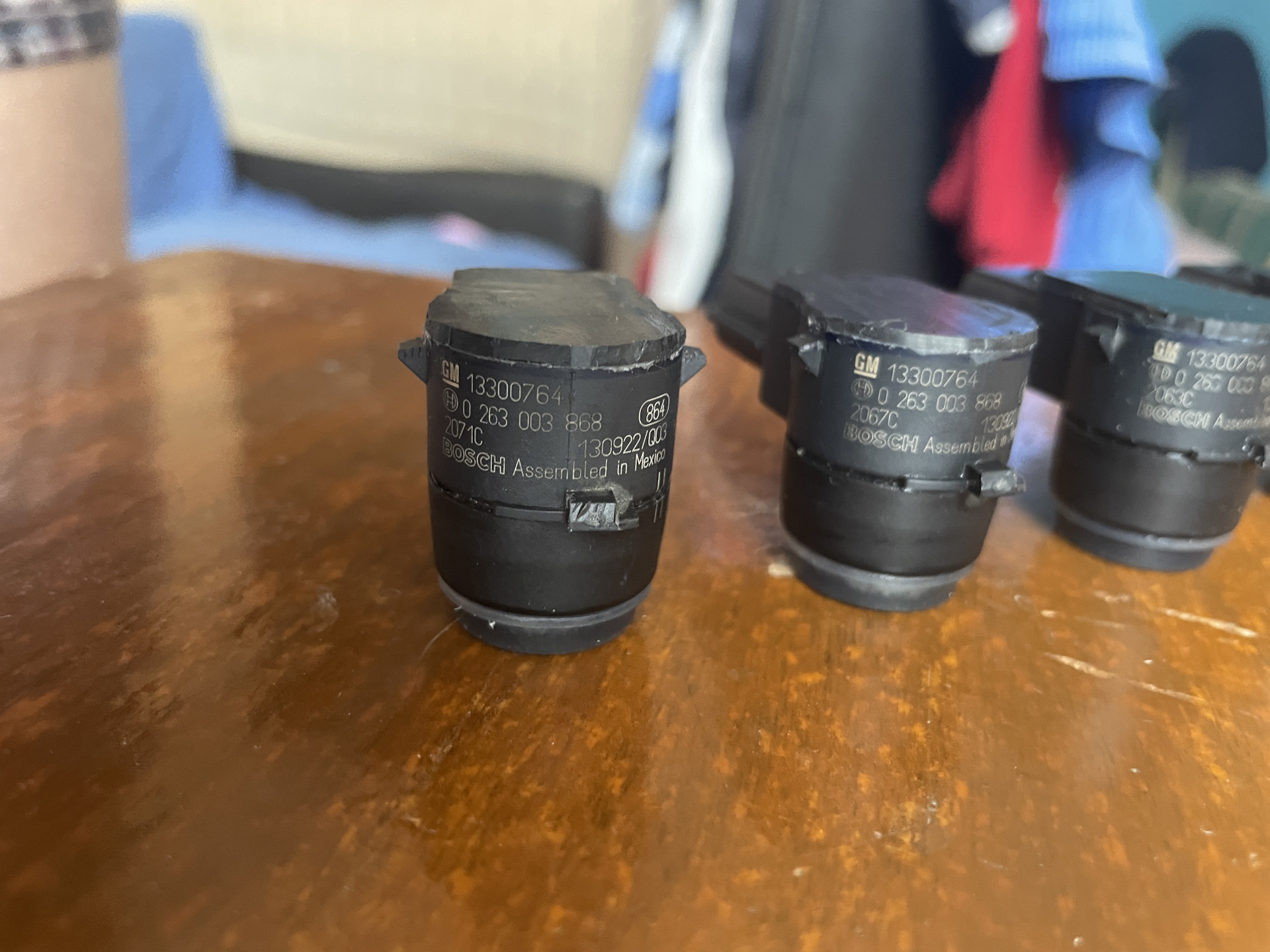

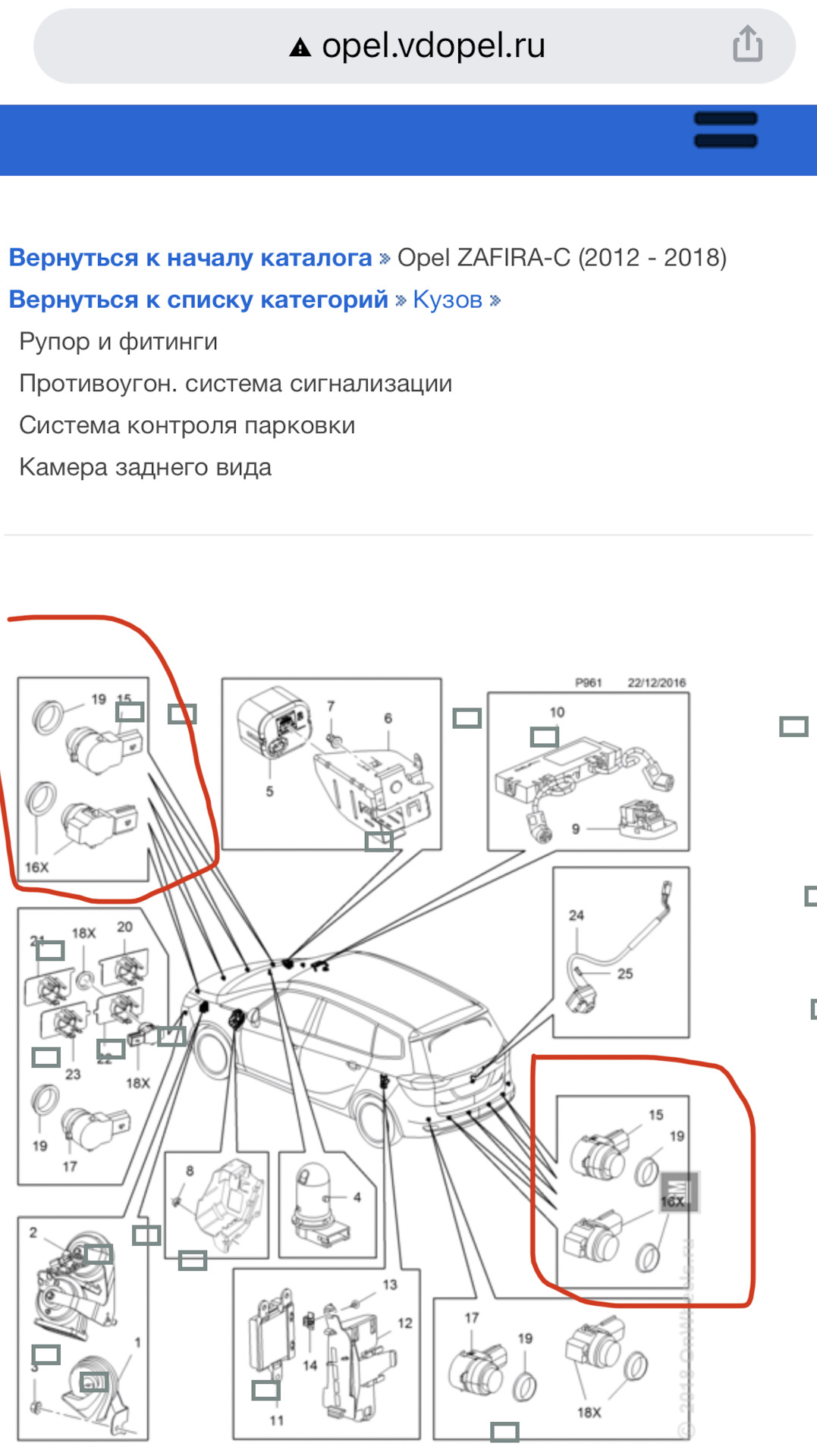

По незнанию первый датчик я решил разобрать полностью и тем самым сломал его. Пришлось покупать новый. Старые все датчики были с номером gm 13300764 ( bosch 0263003868), но по нему нового не нашлось. В каталоге опель по датчикам парковки выдавало много номеров, но по всем (93191445, 1235281, 39006734, 1249104, 13242365) кроме одного (39006734) тоже ничего не выдавало в магазинах.

Излучатели на всех старых датчиках были покрашены в цвет кузова. В новом же излучатель покрашен серым грунтом и поэтому я его покрасил черной глянцевой краской с балончика для того чтобы он максимально был похоже на старые.

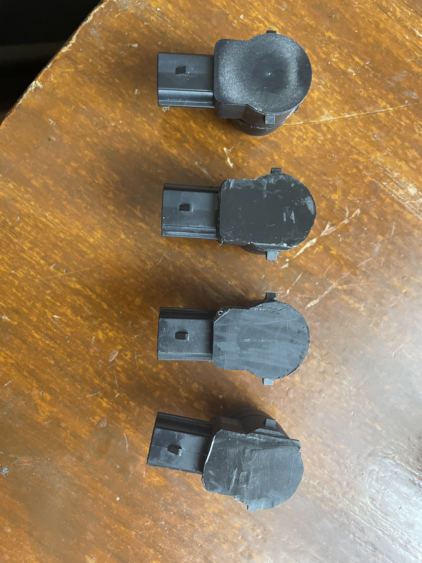

Со всех старых датчиков для ремонта был аккуратно (чтобы не повредить smd компоненты) вычищен старый поврежденный герметик, чтобы добраться до элементов и платы.

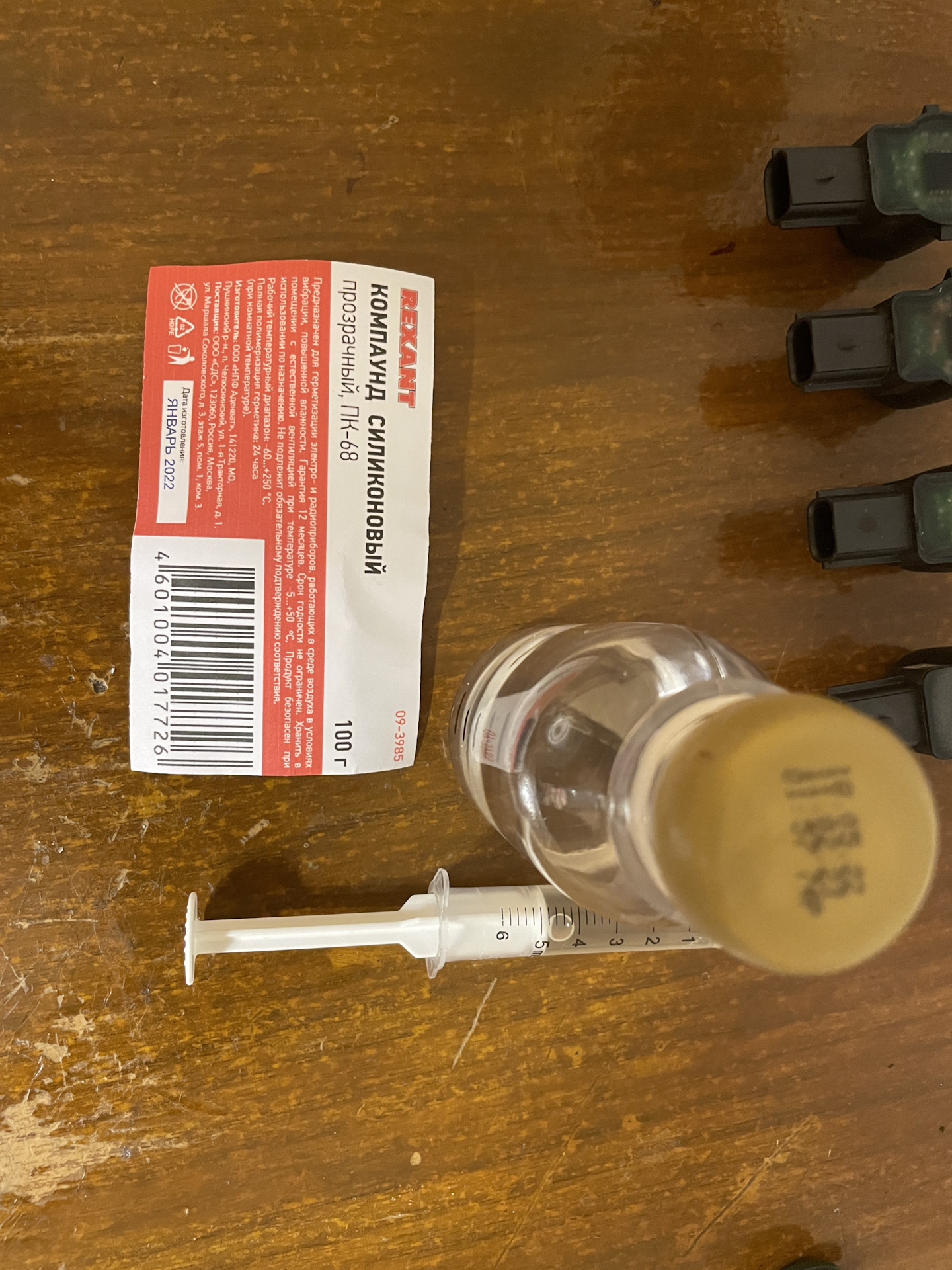

Затем промыл всё спиртом и с помощью флюса все выводы пропаял и снова промыл спиртом от флюса.
Далее после просушки я обратно залил 3 оставшихся рабочих датчика силиконовым компаундом.
После полного отверждения компаунда решил я ещё усилить их точно так же как в новом датчике пластиком.
