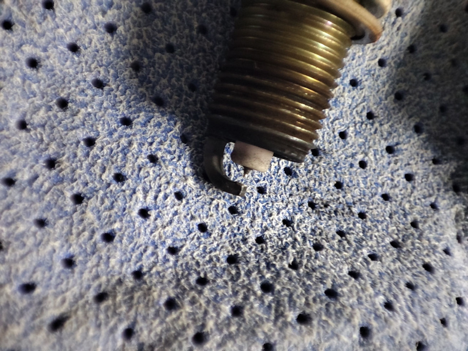

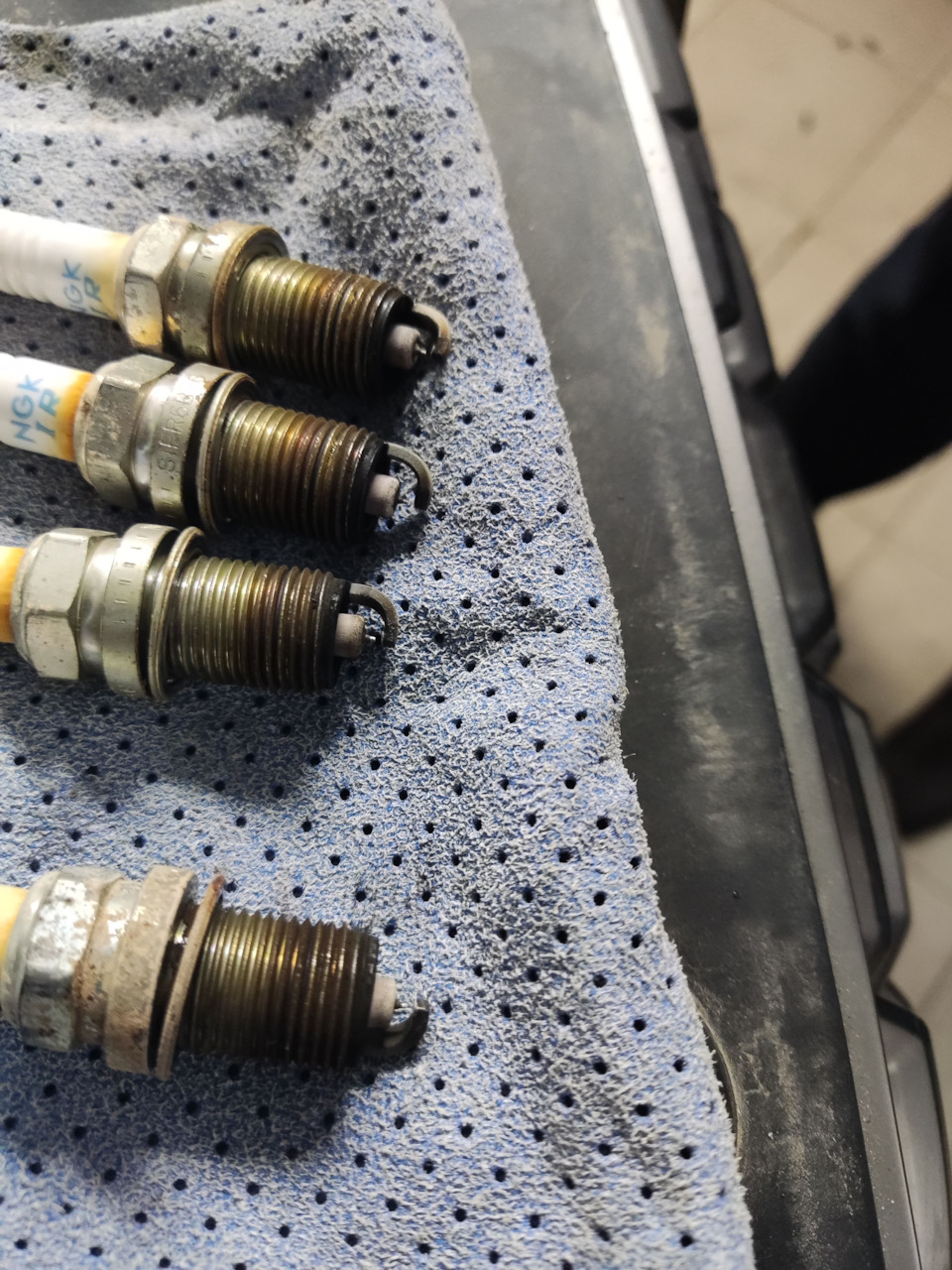

01.02.2023 — машина в сервисе, проводят согласно каких то там рекомендаций завода диагностики, смотрят свечи, уровни жидкостей, принося новые клапана, что-то там слушают в наушниках — стук есть и никак не уходит.
вердикт — барабашка вернулся и что с ним делать пока не ясно.
