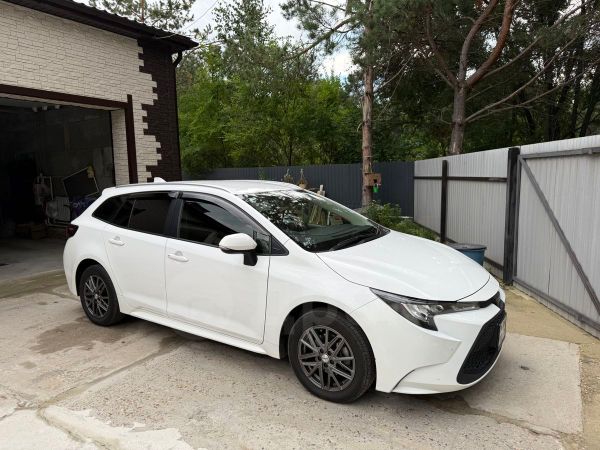

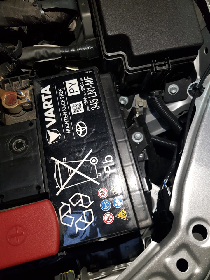

Короче, машине 3 года 9 месяцев, пробег 90.000км. Родной, стартовый аккумулятор передаёт привет!
Накануне ездил в соседнюю страну, прокатился 800км и 9 часов пути. После, оставил машину на 3 дня. Температура на улице -2+2 градуса. Машина ели ели разложила зеркала и понятное дело, не завелась.
Ска…у меня так подгорело… Кто из этих японцев додумался в эту машину поставить аккумулятор от мопеда? Родная Varta — 45Ah 286A. Вы нормальные там? Алло!
Звоню дилеру. Диалог: "Здравствуйте! У меня вопрос по поводу аккумулятора на гибридной Королле…*меня перебивает работник*, Вам нужна помощь, чтоб прикурить?" — даже дилер в курсе! В местной Фейсбук авто группе, сразу заметил несколько записей, с криком "Дайте прикурить!" именно от владельцев Гибридных Тойот.
Самое забавное, что после прикурки, машина уже через 5 минут сама глушит двигатель и переходит на езду от электро тяги. Мне даже принудительно не отключить этот start/stop, чтоб хотя бы часик покататься и подзарядить его!
Есть мысли заменить этот аккумулятор курильщика, на аккум здорового человека. Полез искать. В первую очередь посмотрел оригинальный сайт Varta, чтоб через конфигуратор посмотреть, что они могут предложить именно на Corolla Hybrid… Смотрим скрин. Они даже не предлагают, это гофно, что ставится с завода!))))) Минимум идёт 52Ah 470A.

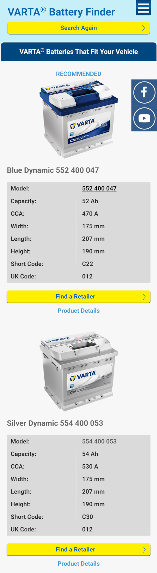

Varta держит как оригинал? может знаете?
Так у нас он и есть оригинал 😉👍

Со слов дилера: у большинства клиентов, могут быть проблемы с запуском после простоя 1-2 недели. Т.е, они на полном серьёзе говорят, что у них есть Экспресс помощь на дорогах, для таких случаев. И самый частый выезд, это в аэропорт… Встречать людей после отпусков и прикуривать их авто. Разве это нормально? Для меня, норм в морозы — это 1 месяц. Ладно. Могу понизить эту планку. Ну не 3 дня!

То что двигатель глохнет при езде, никак не влияет на заряд малого АКБ потому что он заряжается от высоковольтной батареи через инвертор.
Абсолютно верно, возможно контроллер заряда заглючил. По честному бы его зарядить зарядником, проверить тестером на SOH и если он ок, то сбросить BMS или как это на Тойоте называется.
А разве на Гибридных Авто, нельзя регулярно подзаряжать малый АКБ?

Кхе, кхе. Двигатель запускает ввб, акб на 12 вольт нужен чтоб ключить реле. Я неправ? У вас как то по другому? Такой гневный пост про мою любимую тойоту и оч умных япошек. Плохо, неправильно это.
Такую информацию в мануале не пишут (либо не найдено). Гнев по Тойоте — я в неё сел и не смог поехать :) Почему? Я соблюдаю все правила эксплуатации.
В сервисном режиме старт-стоп не работает. Можно заряжаться.
Сделаете верный выбор купив вместо аккумулятора небольшой бустер или соберёте на такой случай блок из батареек на 12-14V.
При простое в неделю на гибриде садится аккумулятор и это нормально.
Мало того что он в климатических условиях ненормальных работает, так и недозаряжается постоянно.
Проще о нём не думать, нечасто прикуривать. Иначе это бег по кругу.

Что до размера аккума, то японческий формат, ничего лишнего
Я не про формат маленького кубика, а про характеристики. Ведь этот же производитель, на своём сайте предлагает приобрести АКБ с характеристиками на 15-50% выше оригинального, который они тоже выпускают.
А клеммы обычные или маленькие, азиатские? Если обычные, то тогда да, можно и больше аккум иметь по пусковому току. Для узко-клемников 45Ah вполне, хотя пусковой ток бывает что-то 350A-400A на них.
В целом на всех моих прульных японках были аккумы 45-50 Ah и мне их хватало даже в -30 мороза.
