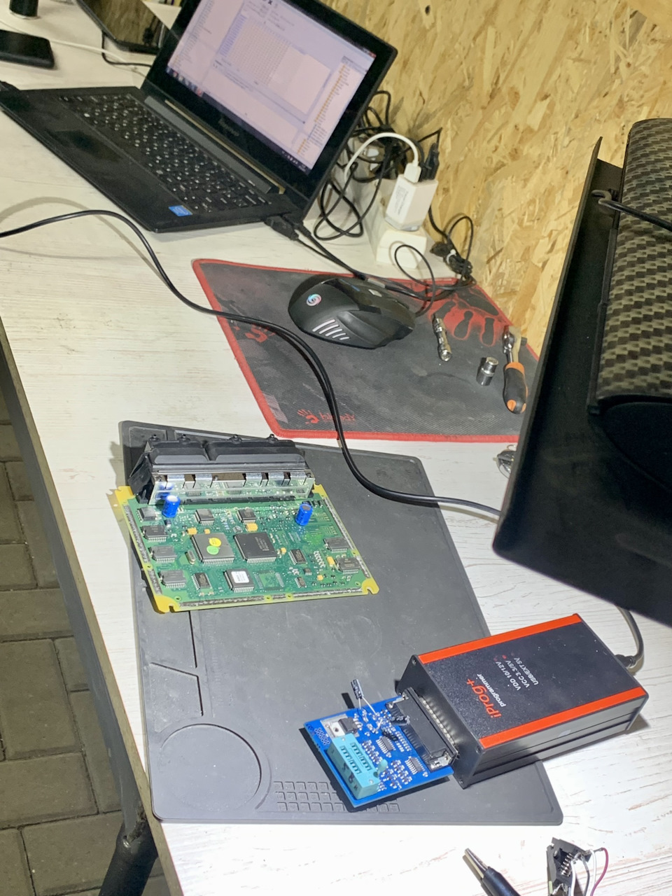

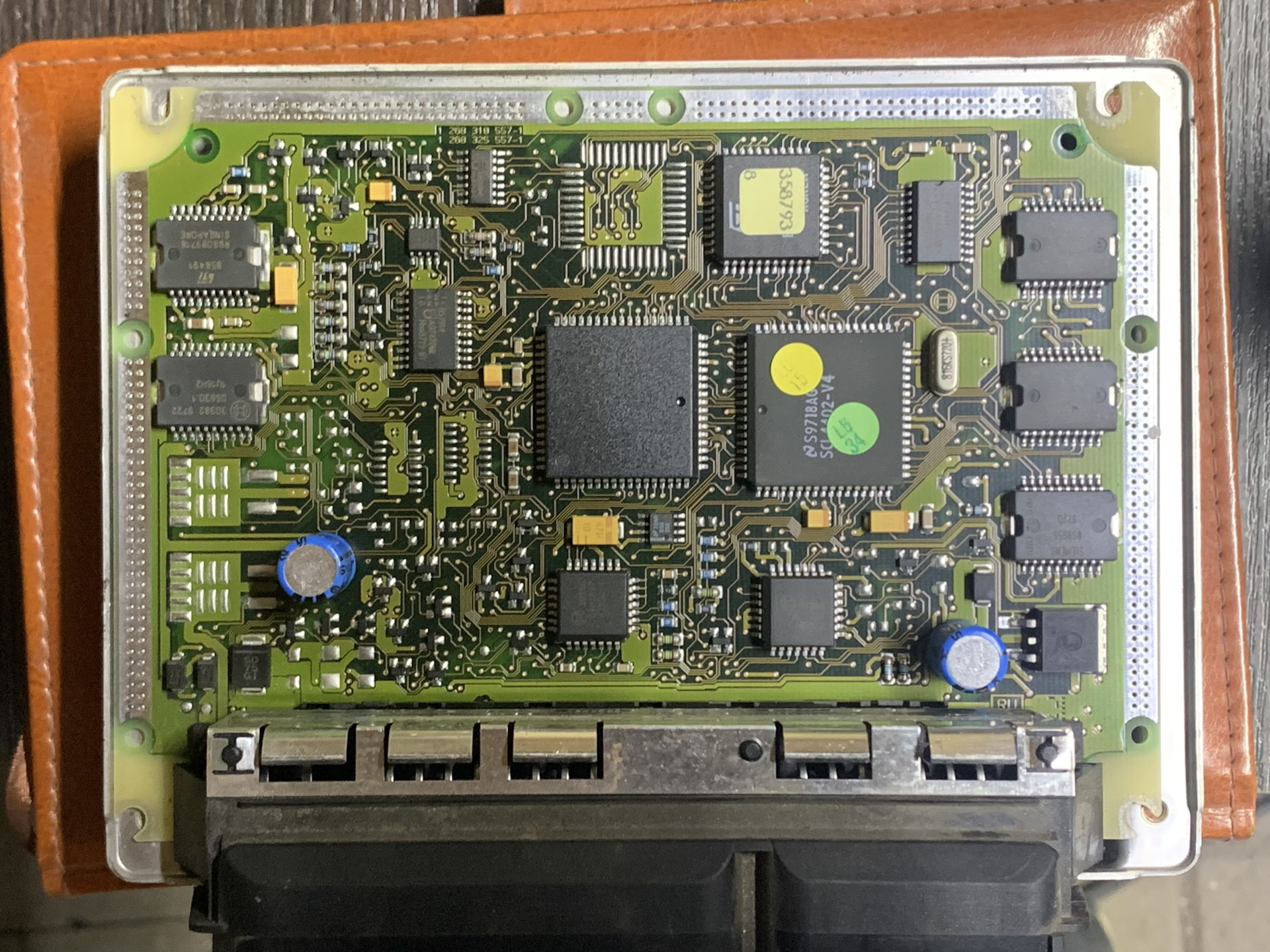

Сначала мастер по чип-тюнингу попытался просто перезалить топливную карту от 2.8 в память прежнего ЭБУ. Но, этот мамонт оказался настолько древним, что исключает возможность перезаписи данных — то, что "залито" в него на заводе, будет храниться там вечно и ничего ты с этим не поделаешь!

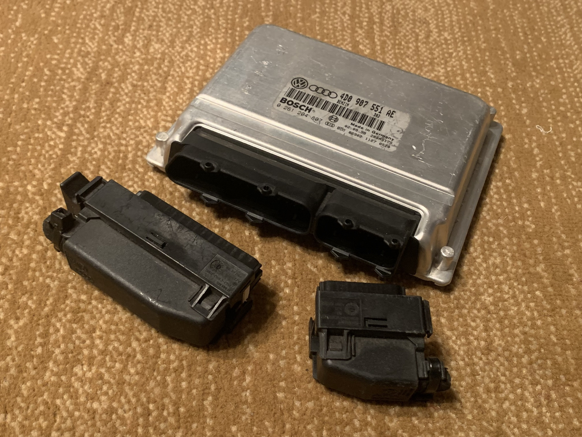

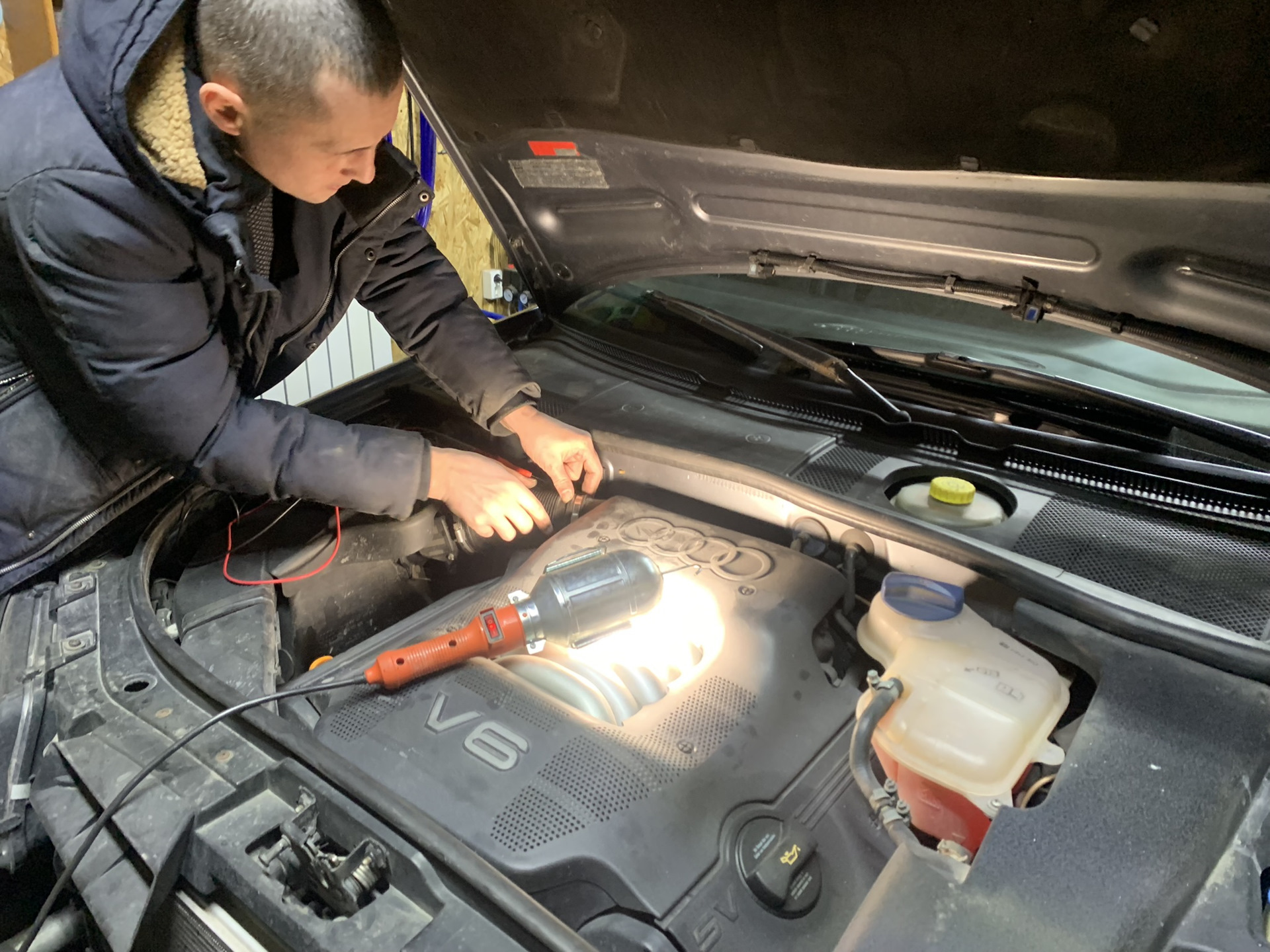

Далее было принято решение приобрести блок управления от движка на 2.8 литров, но, сдруженного с тросиковым дросселем (и механической коробкой переменных передач): таким оказался 2.8 ALG. Спасибо авто-разборке из Белоруссии — совсем не за дорого и весьма быстро помогли мне с этим вопросом! :)

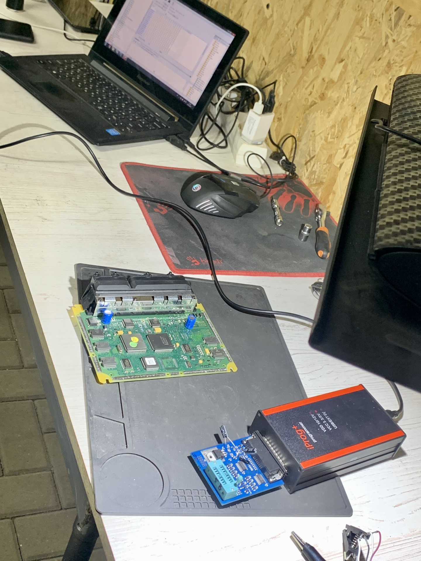

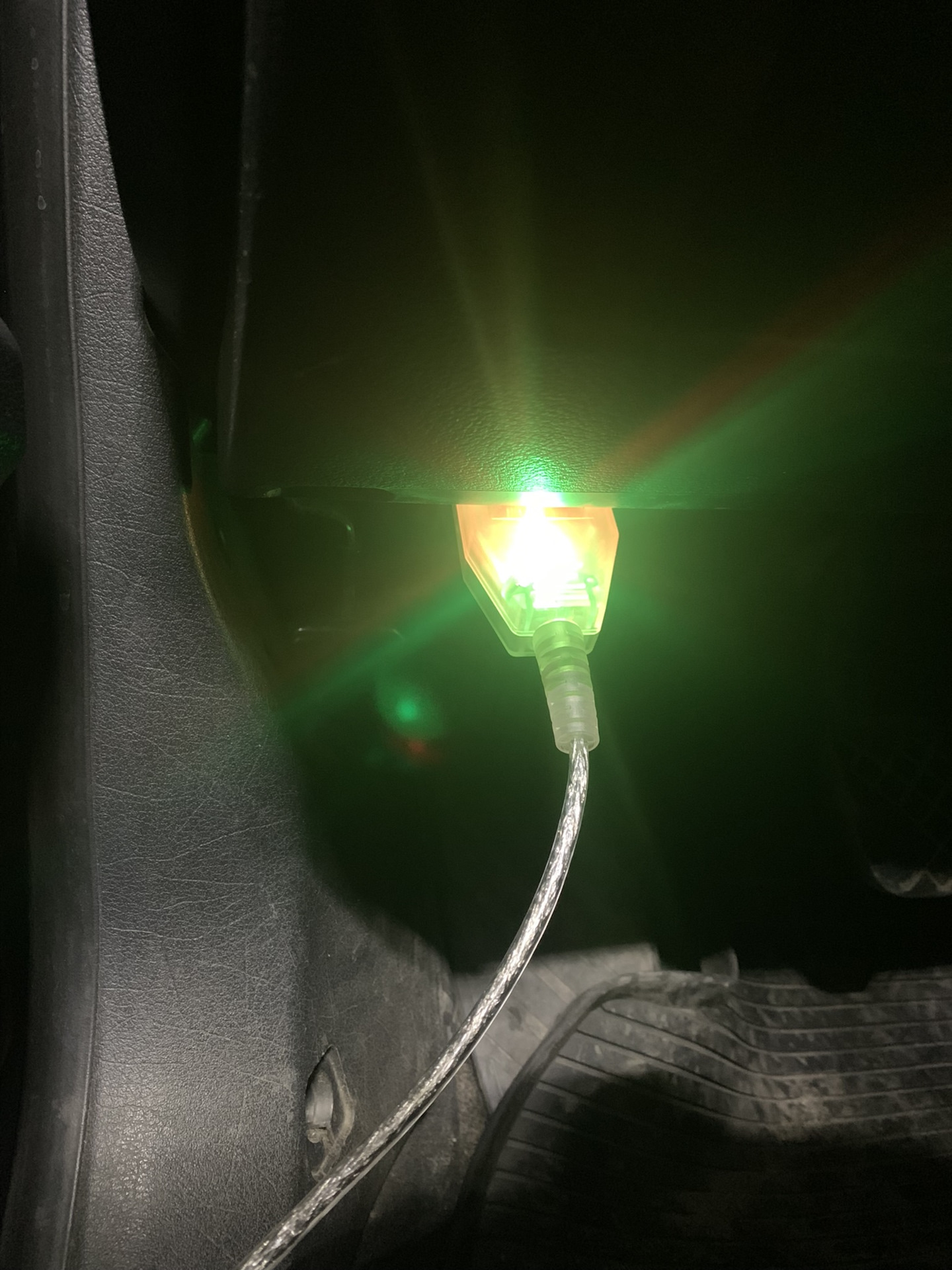

Чтобы "подружить" новый блок с иммобилайзером, нужно было получить логин (пин) из этого ЭБУ. Как оказалось, сделать это через диагностический шнурок на данном допотопном чипе невозможно, кроме как путём выпаивания "флэшки", в которой и хранится необходимая информация. Выпаять — вставить в программатор — считать информацию — впаять обратно:
Через пять или шесть часов плясок с бубном вокруг этих "деревянных" электронных блоков специалист сделал так, что теперь тачка заводится и работает хоть на старом, хоть на новом блоке. Как насчёт ощущений от езды на 193 лошадях? Ребята, по субъективным ощущениям — разница заметна! Наваливать ещё бодрее стала (по большей части, как мне показалось — на верхах). Даже подъёмы в гору теперь почти ничем не отличаются от разгона по прямой. Короче, мой жоповоз стал ещё реактивнее (чем я, собственно, и доволен)! Осталось понаблюдать за расходом топлива: ранее он составлял в среднем около одиннадцати литров на сотню в среднем.

Что выпаивали из ЭБУ?
Ничё не выпаивали) обошлось без этого
Как иммо отключили
Да ничё не отключали. Как-то всё просто было. Я подробностей не помню, бро, извиняй(
Логин можно обычным ваг ком 409.1 считать через eеprom-работу проделали космическую))
Так ведь не считывался ж нифига! Ни с приборки, ни с блока. Про приборку свою вообще вот что узнал:

Что тот что другой блоки иммо2 в них нет пина. Привязка через приборку
Интересная информация, спасибо. Наверное, она пригодилась бы нам вчера. Возможно, это дошло до специалиста уже под конец)
