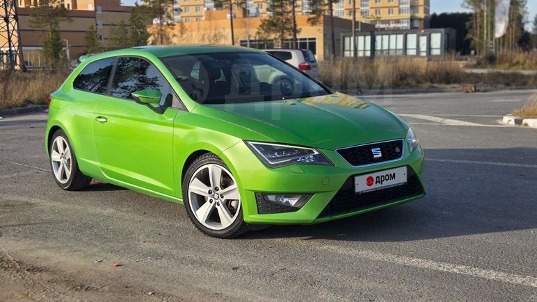

Утром решили с соседом поехать отдать его ауди а6 на ремонт на двух машинах его и моей. Утром спустился решил прогреть и увидел такое
а когда дождь перестал пришлось поработать сантехником 😀

Не понял, зачем нужен люк. Порыв ветра и весь песок у тебя в салоне. Хотя периодически вижу дегенов с открытым окном на МКАДе
Во первых так идет машина с панорамой. Есть и без нее, но к нам в страну не поставляют. Просто не думал что такой геморрой бывает с панорамой она первая и последняя с панорамой. Плюс ко всему у нас солнце шпарит 9 месяцев в году, я за три года владения раз 5 открывал и то по просьбе дочери. Плюс забыл почистить дренажи перед « зимой « дожди. Итог прозевал, получил. К самой машине претензий нет доволен, единственное так это панорама раз в год чистить и мыть не раз в два три месяца чтобы грязь не собиралась.
Так вот и говорю, зачем эта навязанная дорогая опция
Смотри как говорят если знал бы где упадешь, постелил бы матрас. С другой стороны если не лениться и чистить раз в год то проблем нет. А так то в принципе ты прав. Просто первый и последний мой опыт с панорамой. Следующая будет без нее.
Смотрел без звука. Так и не понял, где находятся дренажи.
А чего без звука? В углах спереди и сзади, но сзади я чистил снизу, дабы не снимать вторую половину стекла.
