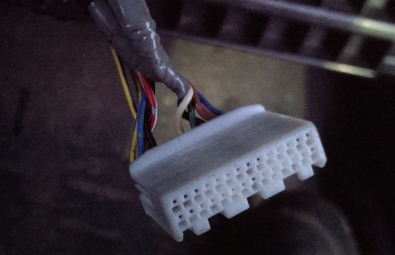

Выдались относительно свободные выходные для работ по машине. Ловил "сверчков" в дверях и глубине парприза. Пару-тройку удалось таки прибить. Ну и как-то спонтанно, раз уж разобрал район бардачка, решил по нормальному переделать проводку и разъемы блока Bluetooth/USB. Поскольку машина 2008 года, разъем на блок был вот таким, старого образца.

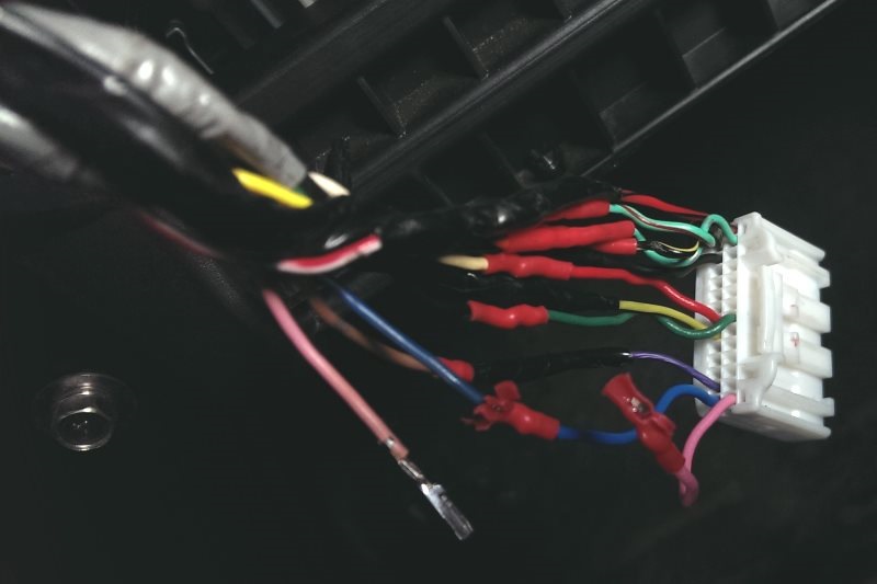

При замене ГУ на рестайлинговую, пришлось допрокладывать 3 дополнительных провода и менять разъем на нового образца. Сделал тогда на совесть, но не по-заводскому (напаял хвостики с пинами на провода и изолировал термоусадкой).
Донором тогда стал вот такой переходник от Pajero.

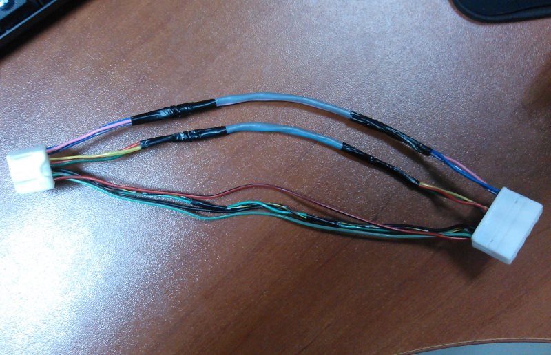

Сейчас, когда у меня появились пины под обжим на подобные разъемы, решил переделать без пайки. В процессе работы выяснилось, что проложенные доп. провода из-за большего диаметра изоляции не влезают в разъем до конца. Пришлось найти подходящие по диаметру родные, с пинами под разъем аудиосистемы.
В итоге все обжалось и влезло, старые провода заменил на новые+перезакрепил. Получилось почти как с завода.
