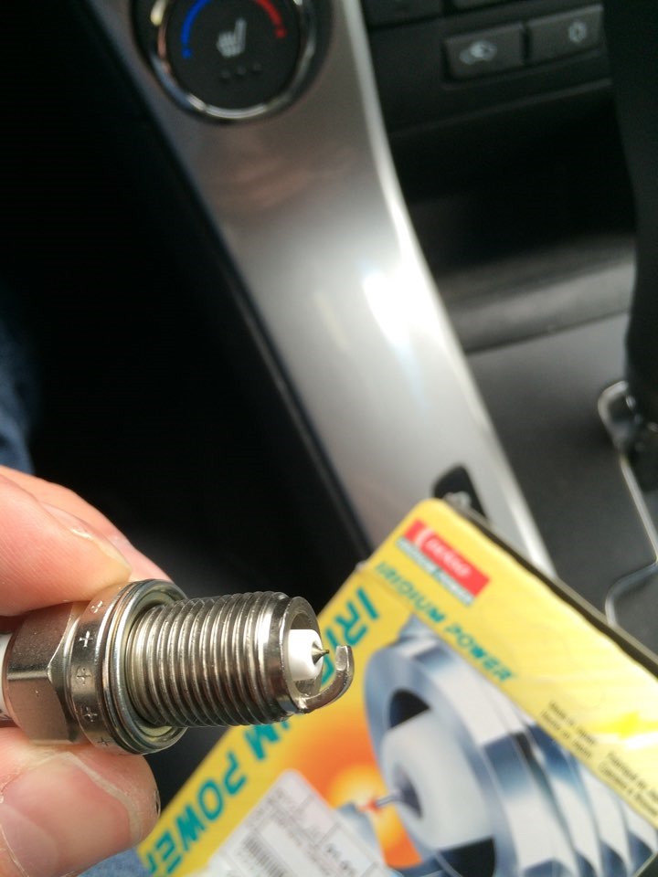

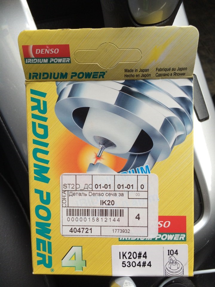

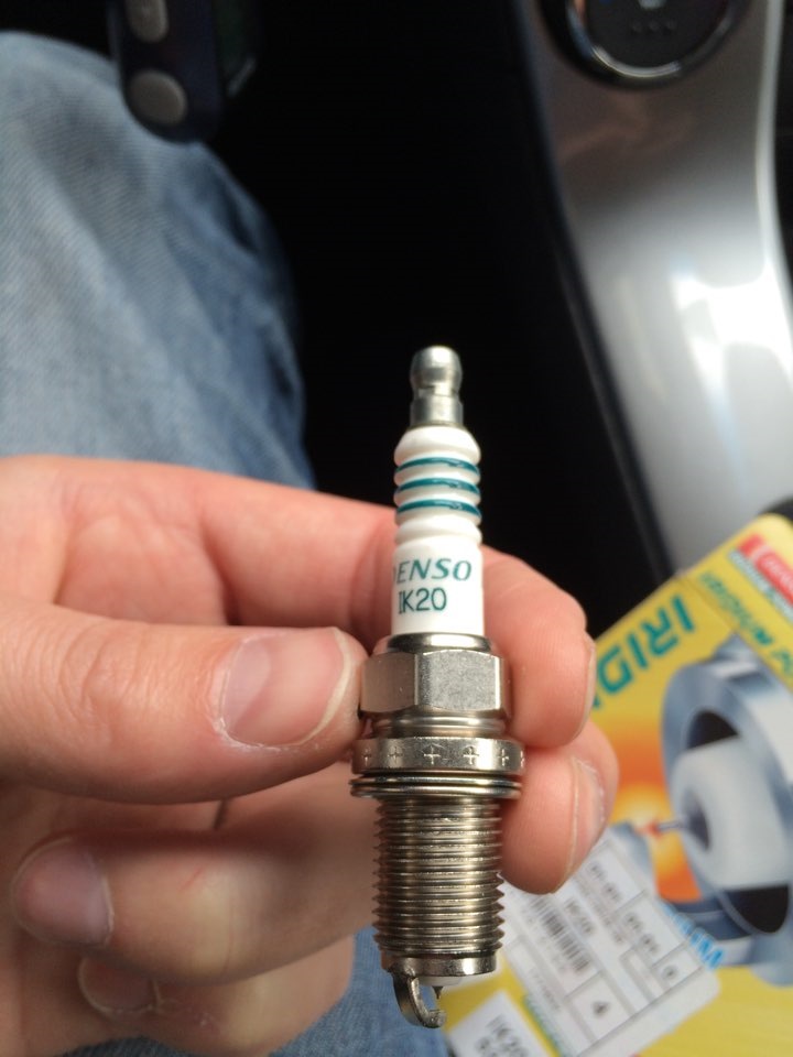

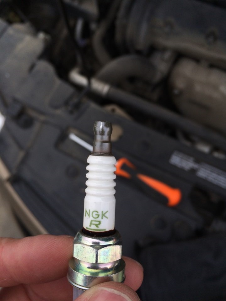

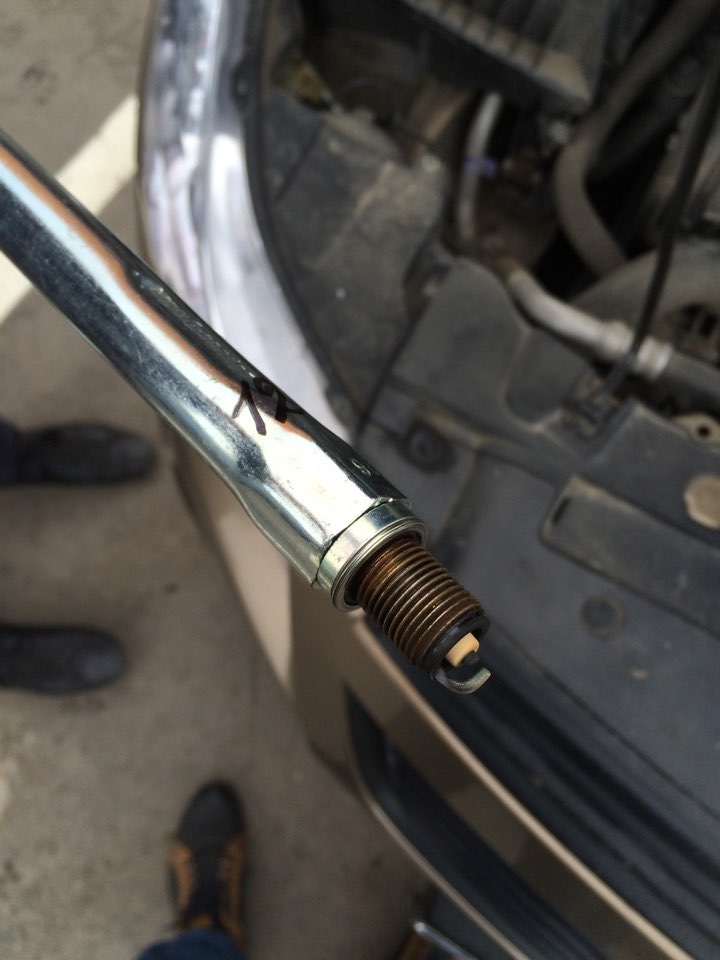

Заменил свечи на Denso ik20 иридивые,
штатные NGK стояли, первые 2 свечи были с сильным нагаром, 3-я чистая, 4-я с не большим нагаром.
После замены разница:старт зажигания отзывчивый, быстрый, без чихания)
Обороты снизились с 950 до 750-800, плавают +/-50
Динамика в движение улучшилась, всё плавно и без надрывов ( даже, если жать на тапку)
Пробег на данный момент: 20 314км

Почему Denso ik20 ? Электронный каталог показывает DensoIXU24 ., www.denso-am.ru/elektronnyi-katalog/
Я на лексете общался с менеджером и мне тоже чуть не впарили другие свечи. Хорошо не взял. На одном из сайтов прочитал что лучше брать с буквой L в конце. Пишут что нет разницы 20е или 16е типа это калийное число. Но 16е лучше само очищаются ? А L в конце типа модернизированные. IK16L? Кто что думает

На фото свечки вполне себе нормальные)
заменив поймешь разницу

Рад за тебя, что успел поменять на IK20.
Спасибо тебе друг, огромное!
если бы не ты, то попал бы на 1600р
Не за что. Я на 1800 попал. Ну я тебе уже рассказывал. Друг на зубарике рад)))
хахах я начальнику отделения емекс долго объяснял по поводу свечей и в виде доказательства указал на офф сайте Denso что свечи Denso ixu244 стоят как рекомендованные для шевроле, но на самом деле не подходят не на один круз)
))) и у меня в комментах умники писали. Раньше надо было удалить.
во во я и попал на это, если есть возможность удали не правильную информацию
Спасибо!
Уже удалил. Сразу как заобщались с тобой.
