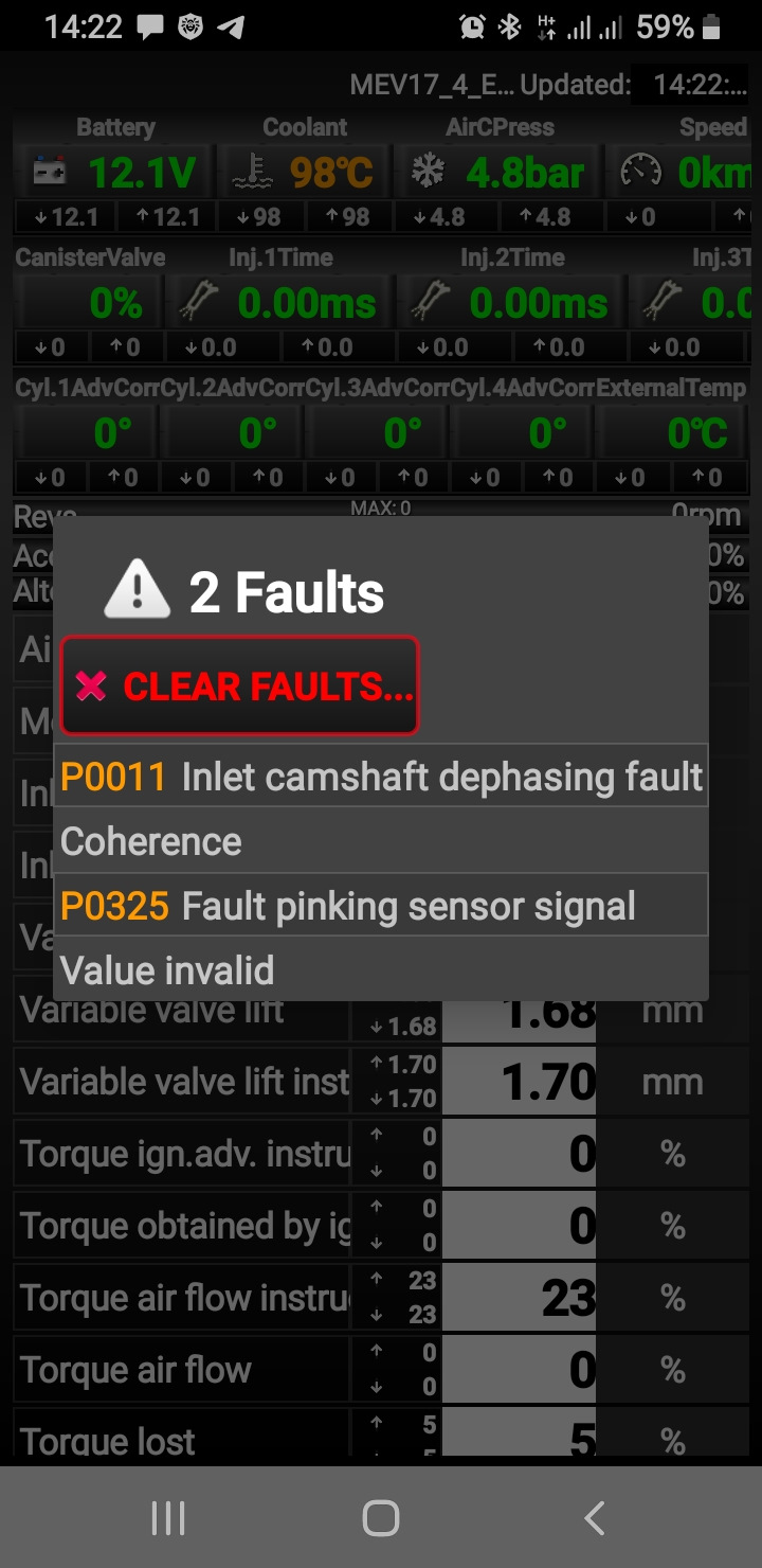

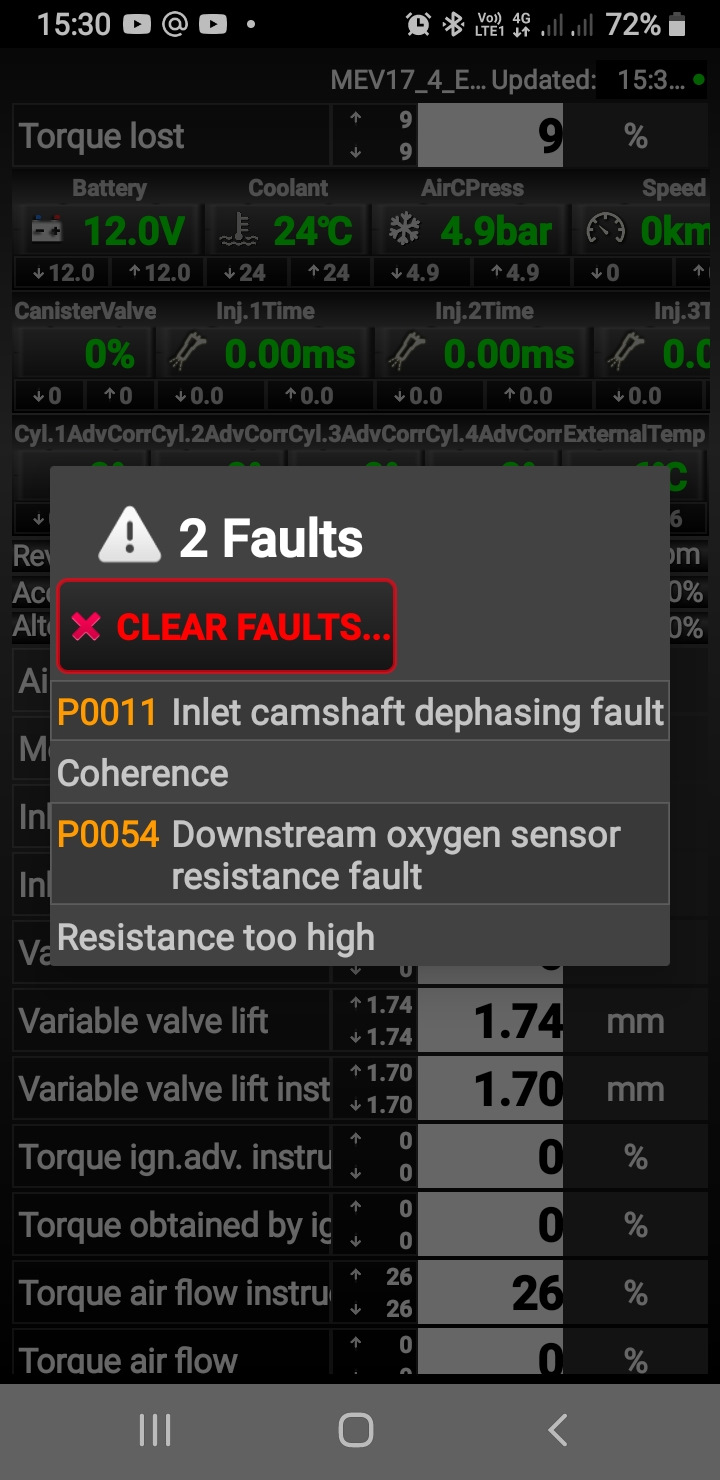

Итак, история известная, P0011 с попутными "прицепами":
Учитывая, что этот клапан долгожитель и был заменен на выпуске еще в начале карьеры в 2014 в этой записи, которая была одной из первых и фотки из которой я время от времени вижу в БЖ ребят на драйве. Позже был поставлен на впуске в этой записи .

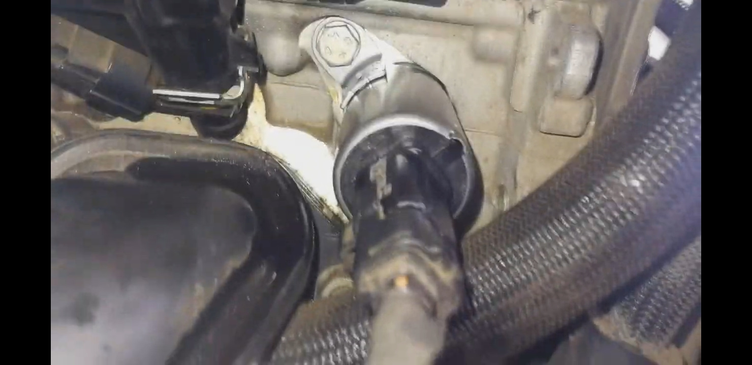

Короче небольшой видео-гайд по замене впускного электроклапана:

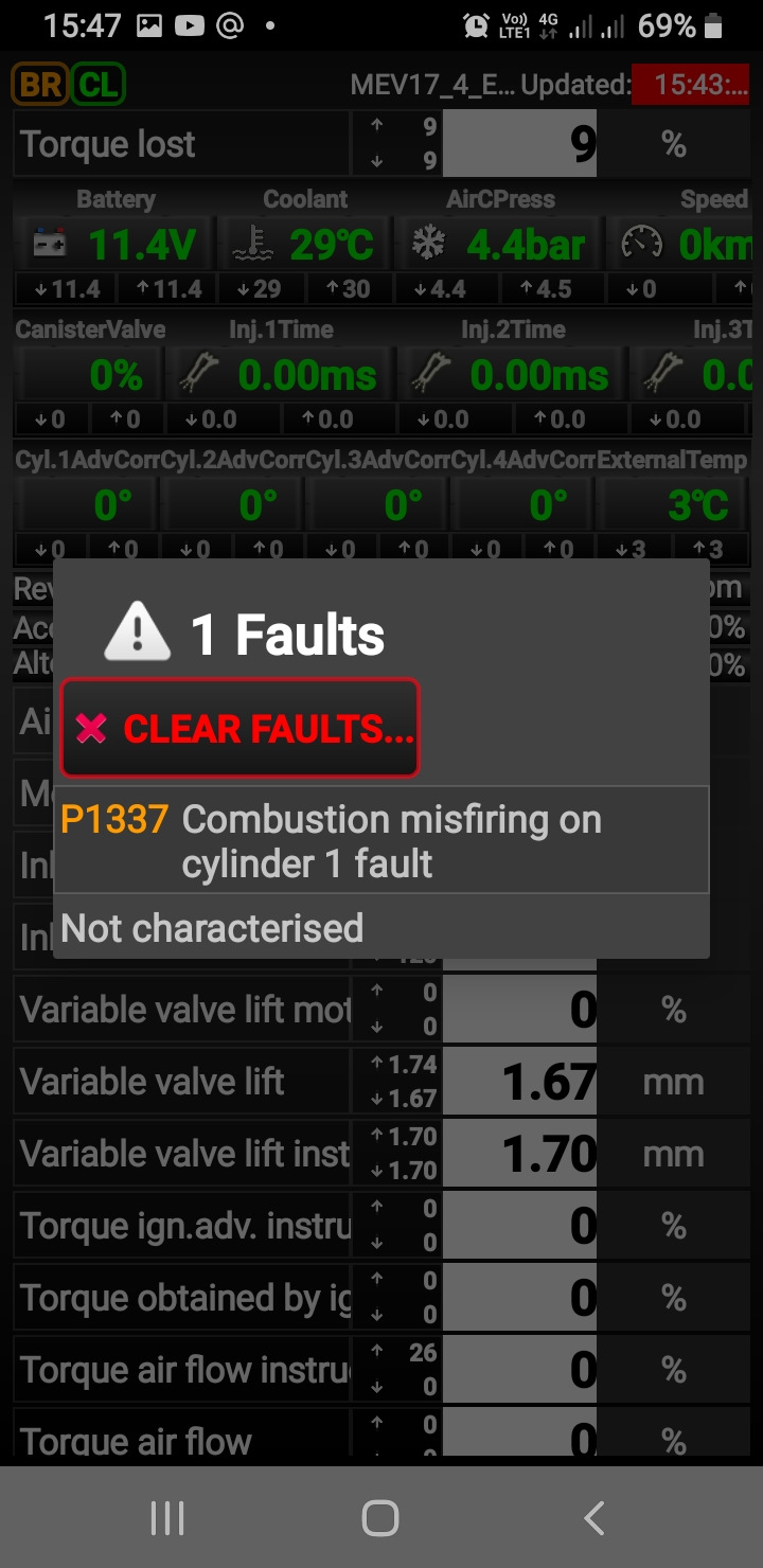

Справедливости ради, надо сказать, что поленился взять в гараж комп и сканер и адаптацию не делал, а зря. Пыж дал понять, что с ним так нельзя и показал своё недовольство в виде взбрыков. Первых три заводки заглох, выдал Р1337, но получив люлей успоккоился :))
Если есть возможность — делайте адаптацию диагбоксом.

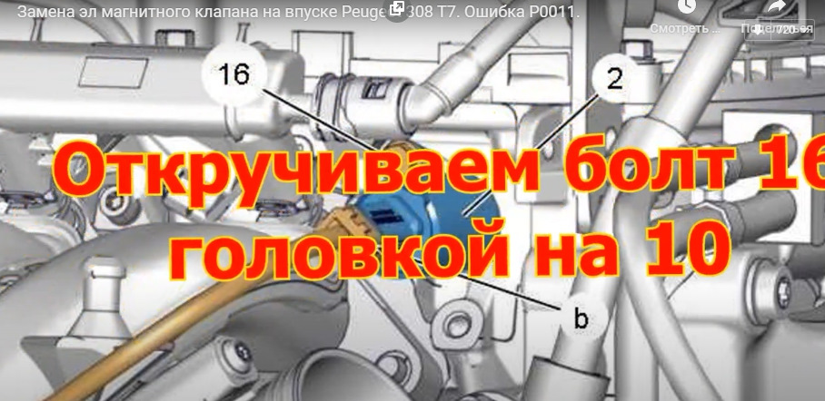

Номер болта 16 на схеме, болт крепления клапана башка на 10, усё правильна 😁
Дима ёбвгд ты же прекрасно знаешь, что там торкс 30й 😜 на схемах одно, в реал другое www.drive2.ru/l/500536726700163207/
Илюха, бл***, не того лечишь! У меня БОЛТ! Я ж знаю что крутил не в первый раз! ☝️☝️☝️
У тебя да! 😜 но у других та нет
Ну блин на всех мануал за болт/винт не напишешь 😅. Несчастен тот, у кого срезало грани на торксе. Знаем горемык 😏
Ну вот за торксы у меня подгорает 🤭😜
3Ha4ko
У кого торкс, у кого болт, у меня болт

Скрин из ролика
Верю 😊
Смотрел не внимательно 🙂
