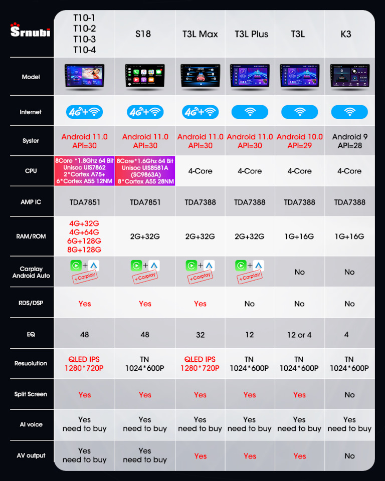

Брал я магнитолу Jansite T10 в магазине Srnubi и к магнитоле взял USB Android TPMS датчики шин. Взял Jansite потому, что у меня есть накладное зеркало регистратор 10 дюймов данной фирмы уже третий год, которое из всех, а у меня их было немало разных, этот самый крутой, ибо он меня не напрягает, загрузился и ушел в сон, но все снимает! Не так как иные, но речь не об этом. Там есть на алике самая дорогая в тридцатку магнитола с точно такими же, один в один параметрами TEYES CC3 магнитола Тиайс, но я не повернутый на крутых брендах, я буру вещи в которых уверен, и денег лишних не плачу, тем более у Srnubi еще куча плюшек в подарок. Была еще магнитола от JMCQ, они производят неплохие проекторы DLP. Есть эта же магнитола и у официалов Jansite Official Store У них есть на неё защитное стекло если кому надо. Очень крутой видео регистратор ADAS, фирменный ЕЛМ 327.
Комплектация магнитолы Jansite T10-4 вариант от Srnubi богатый! В него входит полный комплект всех необходимых проводов! Это очень порадовало ибо в Македо 5 лет назад из за их отсутствия, и пришлось самим паять RCA разъемы недостающий, и искать почему кнопки на руле не работали. А данная магнитола Jansite вынул родные вставил и поехал! Но и то у людей по отзывам куча чего не работает, ну потому что чуток масло в голове не то, посему и пишу сей обзор и установку подробно для таких кренделей. Так же в комплектации шли в подарок следующие плюшки. Отличный микрофон! Типа кулер:) О нем нигде поведаю отдельно. Камера заднего вида AHD разрешения1920x1080 и USB видеорегистратор ADAS разрешением 1280x720. Если плюшки не нужны то я видел эту же магнитолу за 17 тыс. И то это был китайский НГ.Планшет тонкий! Сзади имеются все необходимые разъемы и даже все понатыкав у меня два остались не задействованы! Кулер как мы видим тут уже вмонтирован, хоть и на болтиках. И пока я ставил и разбирался магнитола ни чуть не нагрелась, но кулер я на всякий подключил, он подключается в разъем который на 6-ти пиновом разъеме USB висит. С оборотной стороны есть две крышки под одной разъём шлейфа экрана магнитолы, под второй я не понял для чего она. А вот карточку Srnubi обязательно отсканируйте код и ссылка вас выведет на Google Диск где будут все варианты различных инструкций на все магнитолы магазина в том числе и на русском языке в PDF формате. Её читаем и идем ставить магнитолу!Для сравнения когда то штатная слева вверху справа вверху Македа, И внизу она же и в сравнении с планшетом Jansite, впечатляет да наглядные различия между 7 дюймами, восьми и девяти!Неудачные может фото но понять можно что кнопочный с крутилками выглядит с кнопками климата гармоничнее, не? Ну на мой взгляд да! Понятно, что планшет Вау! Но если по фен шую, то далеко нет:) И если бы не навернулась Македа, то катал бы я её еще лет 5 в легкую! А сейчас её электрик глянет может и возродит он у нас толковый в зтих делах! А я психанул и взял планшет!:)) И уже если положить руку на сердце не жалею ни разу!:))Итак Колокольчик RCA у вас уже идет на косе питания, а я так называемый BACK VIDEO IN паял по указивкам Тохи обрезав 5 лет назад желтую фишку там в теме Македа есть расшифровка куда зеленый куда коричневый припаять к колокольчику. А вот CAR BACK это питание заднего хода на Македе мне пришлось салатный отрезать провод от зеленой фишки! И сделать разъём папа мама на косе питания Македа на коричневом и соединить так как в том питании не было куда воткнуть наши три фишки желтую, зеленую и синюю. Синяя кстати это наш AU{ и USB которые в подлокотник выведены. Но мне они там непотребны, посему в нынешней косе питания на Jansite есть разъёмы под эти три фишки, но я туда ничего не втыкал. И как вы видите на старой магнитоле у меня BACK VIDEO IN воткнут если кликнуть и увеличить фотку в косу колокольчиков где есть колокольчик CVBS-IN-1.Так вот! На новой магнитоле мы и не только я судя по отзывам у кого не работали штатные камеры засунули BACK VIDEO IN в CVBS-IN-1 что логично и по инструкции! Только результат там работать будет только камера которую продавец дарит в комплекте! А штатка нет! А в моём случае мне надо было еще найти CAR BACK задний ход! И если в разъем питания вставить желтую фишку как я и мысленно за ней зеленую откуда я отрезал салатный то мы видим в данном разъеме один всего контакт, вытаскиваем его с колодки питания и подсоединяем к нашему салатному и.

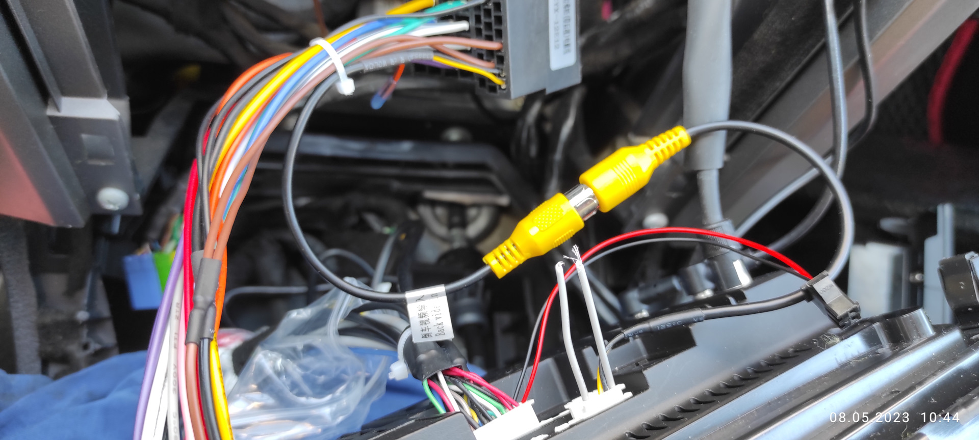

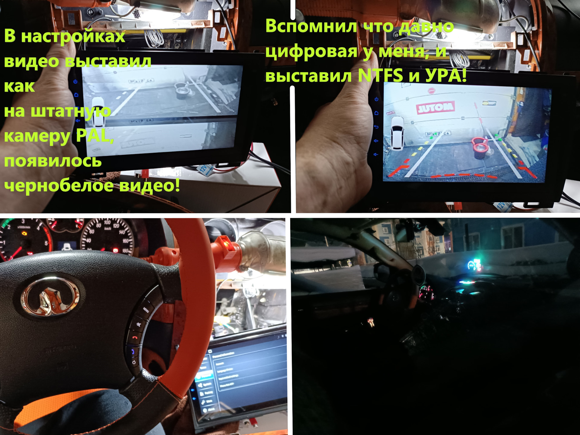

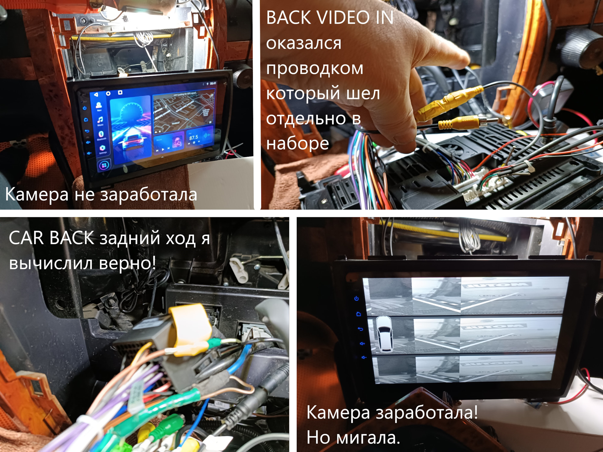

И у нас на экране планшета при включении задней ничего не произошло!:)) Вот засада! Но поразмыслив а для чего енто есть один колокольчик RCA который вставляется в белый разъём, ась?, ласково и нежно втыкаем наш BACK VIDEO IN у меня он перепаян у вас он на косе питания балтается и о боги я верно угадал и CAR BACK задний ход! и камера заднего вида включилась и заморгала! Уря!Дальше дело техники, идем в настройки планшета там из стандартных втыкаем как штатная камера PAL, Ёхуууу! теперь наше видео стоит и оно черно белое! Вспоминаю, что у меня давно цифровая камера с динамическими линиями и датчиком гироскопа! Иду в настройки и перевожу камеру в NTFS и уря Советский цирк умеет делать чудеса! Короче все играет только дуй! Кнопки руля благо тут неперепутаны в косе питания провода как когда то в Македо мы с Тохой методом тыка их меняли пока не спалили кнопки:)) В Junsun все отлично тут мы сразу идем в настройки руля и обучаем присваивая каждой кнопке нужное значение так как видем что кнопки светят, а значит все ГУД КАРЛ! И кстати установив поехал домой и проверил пишут в сон уходит, нет ток ключ вынул она бац и потухла! Но сон в настройках отключил совсем!Салон Студика снова преобразился и в лучшую сторону я вам скажу! И деньги с ДР ушли на покупку данного преображения подаренных мне 23 января! Всё как всегда вовремя!:))В магнитоле куча настроек в эквалайзере прям мощно звук меняется крутой эквалайзер, порадовал!Купив симку, вставив в модем 4G магнитолы обновил систему и не только! Потом увидел 4 бесплатные темы в UI 5.0, по игрался с ними, и кучу платных выбрал оранжевую шкурку, увы купить невозможно там PAY PAL, а Россия в нем заблокирована. Но продавец за 5 звез отзыва на Али обещал помочь, сегодня скинул ему его 5 звезд. Если не поможет то снесу и поставлю Лаунчер AGAMA!Установил с Гугл Плей прогу Пад TV теперь и телек смотрю в бардачке видно мини ВЕМ2 с али, он в каком то выпуске закупок Хахаряшек с али в конце БЖ имеется ссылкой. Есть прога меняющая подсветку кнопок магнитолы есть каравто это по Bluetooth 5.0 передает изображение экрана вашего лёлё на майфуна! Еще установил Индекс навигатор и снес Иго.Видео смотреть на таком экране одно удовольствие! Качаем доунлоуд мастером с Ютюба кучу разных видео и смотрим балдеем с флешки Кстати тут и Ютюб есть можно сразу с него но концертами!Камера заднего вида с динамическими линиями и датчиком гироскопа имеет крутое изображение на данной магнитоле! По проводке напоминаю она припаяна к штатным проводам!

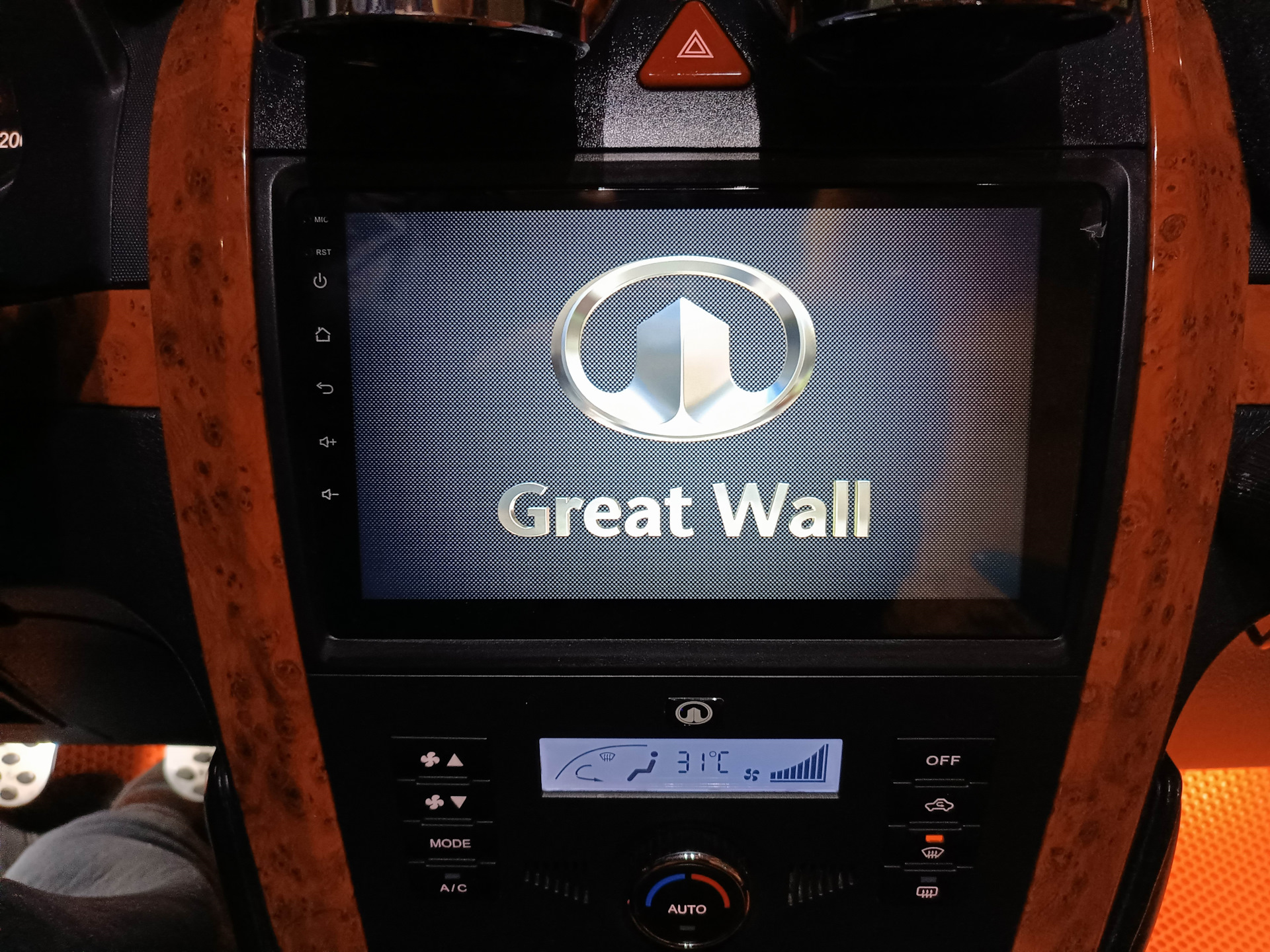

А вот с установкой ЛОГО авто я помучался изрядно, раз по 10 бегал к авто, то угадывал формат файла, то потом сторону как он должен быть и все BMP формат в видео делают тут он в углу экрана, а это каждый раз в настройках заводских с паролем 123456 и с применением после установки и перезагрузкой благо данная магнитола с трея жмем кнопку и она уходит в легкую не надо как люди иголкой в ресет тыкать. Короче открываем Ппроводник, в корне папка LOGO, там скачал 2 файла PNG с изображением Андроида, дома подогнал и размер и название уже точь такое и формат как уних PNG и с правым поворотом их сделал в стареньком любимом мне фоторедакторе ACDSee v5.0, закинул в туже папку обратно уже свои!И затем еще применил в настройках, перегрузи и ВУАЛЯ! Картинку эту я нашел в Яндексе по поисковому запросу Лого Great Wall. А вот анимацию как поставить я так и не разобрался.Ночью это дело выглядит так! Вообще вещь афигенная! Там можно делить экран на две части, можно голосовое управление, я когда то о нем мечтал обучать его под себя как интеллект, надо разобраться каковы его возможности банально просто или обучаемый, датчики шин можно их выше вы видели по USB подключать, также за карплей писал трансляция лёлё на экране планшета, в общем вещь крутая в авто!
Ну а как что делал и обзорчик в данном видео! Кому надо нюансы установки, то сразу мотаем до п.4 по времени это 8:16 минута

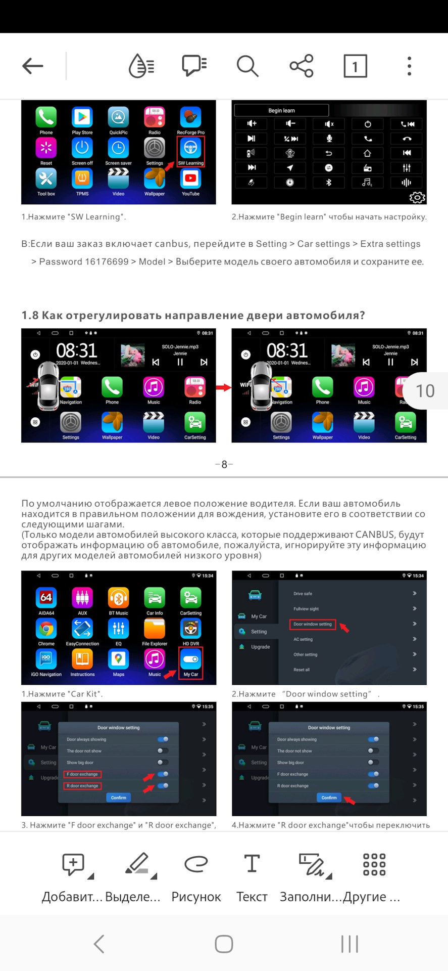

Ну ребят надеюсь на вашу помощь)))) Купил магнитолу Jansite srnubi t10 (JMCQ и develuck) (4/32) на процессоре UIS 7862s Все супер за исключением одного, возил в сервис по установке магнитол, ребята голову ломали часа 3-4 так и не смогли подключить камеру заднего вида, то есть она ее подключили, питание идёт, все правильно, но когда включаешь заданию передачу, пишет нет сигнала, они все режимы по перепробовали и PAL и NTSC все пробовали, все ровно нет сигнала, и другой провод подключали, и другие камеры, но все ровно нет сигнала и все, что может быть? Куда копать? Что делать не знаю, продавец на алике молчит, сижу разбитый горем, все форумы уже облазил, весь Ютуб пересмотрел, решения найти не могу… Ну подскажите помогите, камера если что родная подходить должна, шла вместе с магнитолой
Никто тебе тут не поможет тему вижу только я автор. остальные если когда ни будь зайдут, тут темы живые 1-2 суток, дальше для последователей они.
На современных магнитолах для камер отдельное гнездо если читал эту статью. далее карбек задний ход если все это проделано и режимы меняли как ты пишешь камер тогда бог его знает киньте напрямую новую и в отдельных ход её.

У кого все родное, в ролике рассказал провод с колокольчиком в коме питания, соединяем с отдельным колокольчиком который идёт в комплекте, а не с тем видео что идёт в общей маме колокольчиков. Отдельный, он там отдельно подключается.
А затем в настройках камеры меняем под ту что стоит, если цифра то под нее как я поменял, если штатка она аналог там Пал помойму надо поставить или Чекам привыкаешь какая станет показывать.
А внастройках видеокамеры менял системы там их три вида, Пал, Секам, мне НТФС, подошла чтоб заработала. Если нет то и работать небудет причем тут камера темболее он аналог тебе вышлет у меня она подарком шла но я неставил, так как у меня цифра причем с динамическими линиями и гидроскобом, дотчиком.

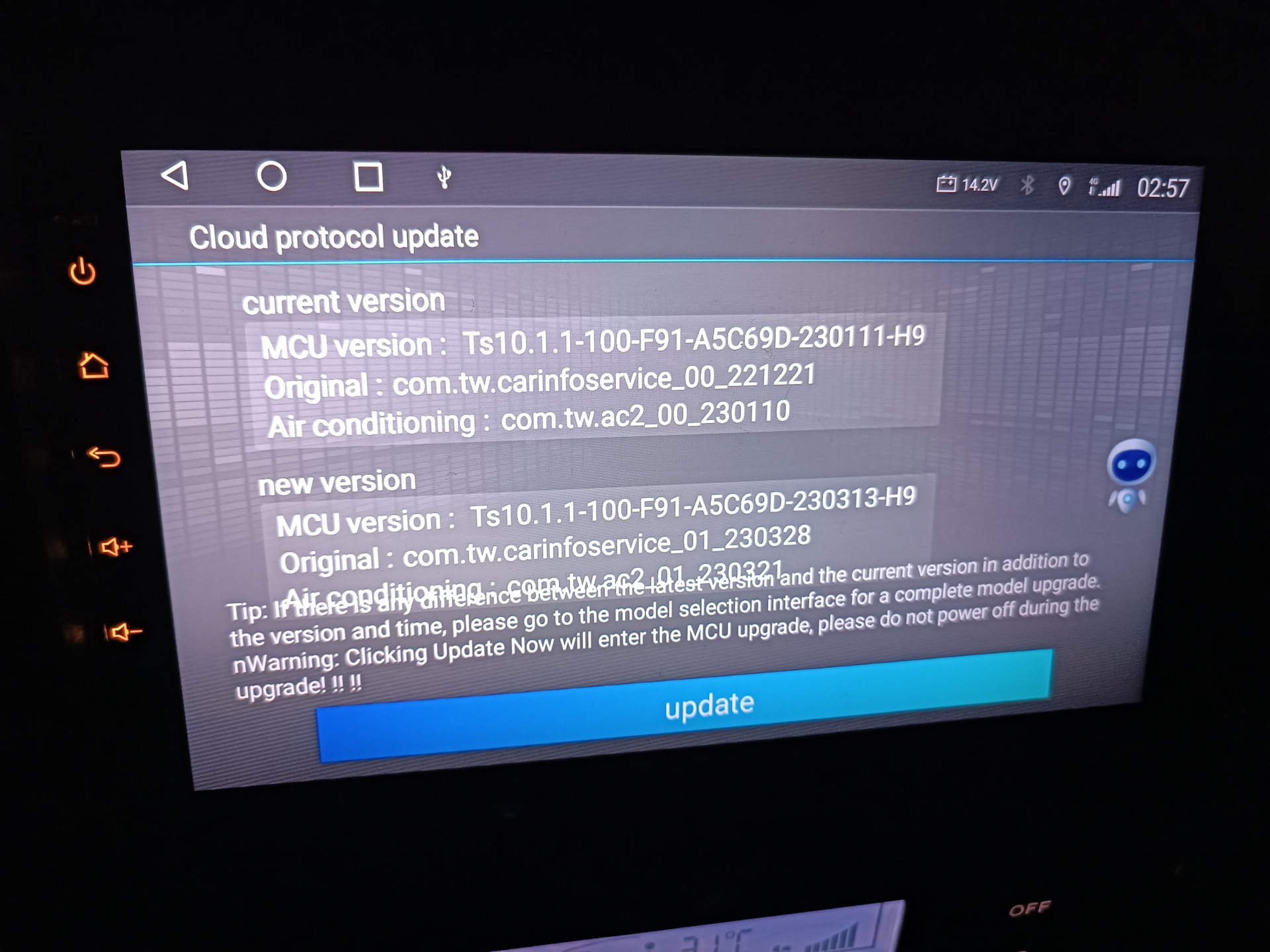

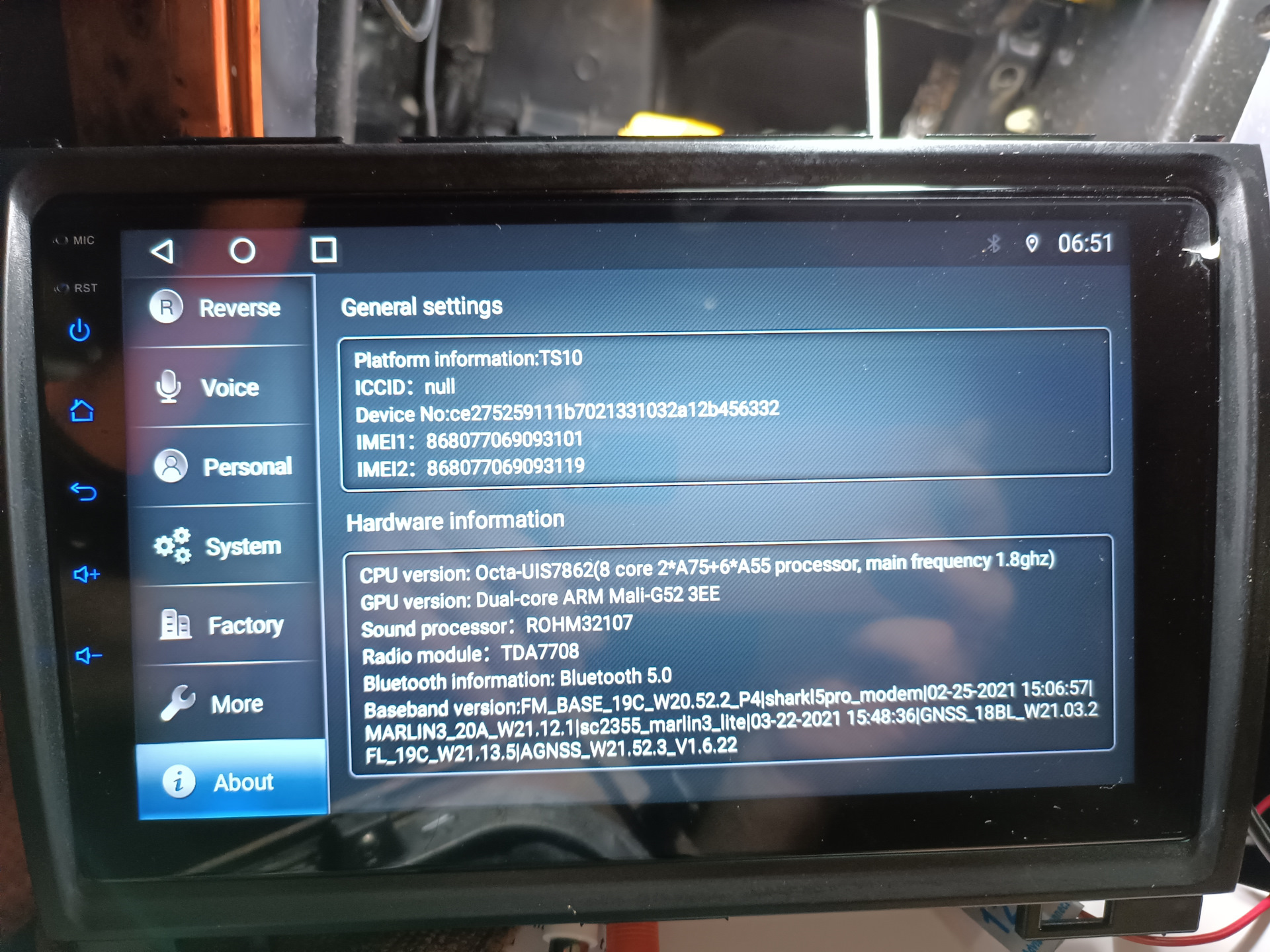

Недавно прилетело обновление если этот скрин поможет то смотри че за прошивка
4 года назад поставил себе Teyes maxx cc, начал подглючивать, обновлений нет уже давно многие программы не поддерживает api 22. Присматриваюсь к платформе Т10, спасибо за обзор.

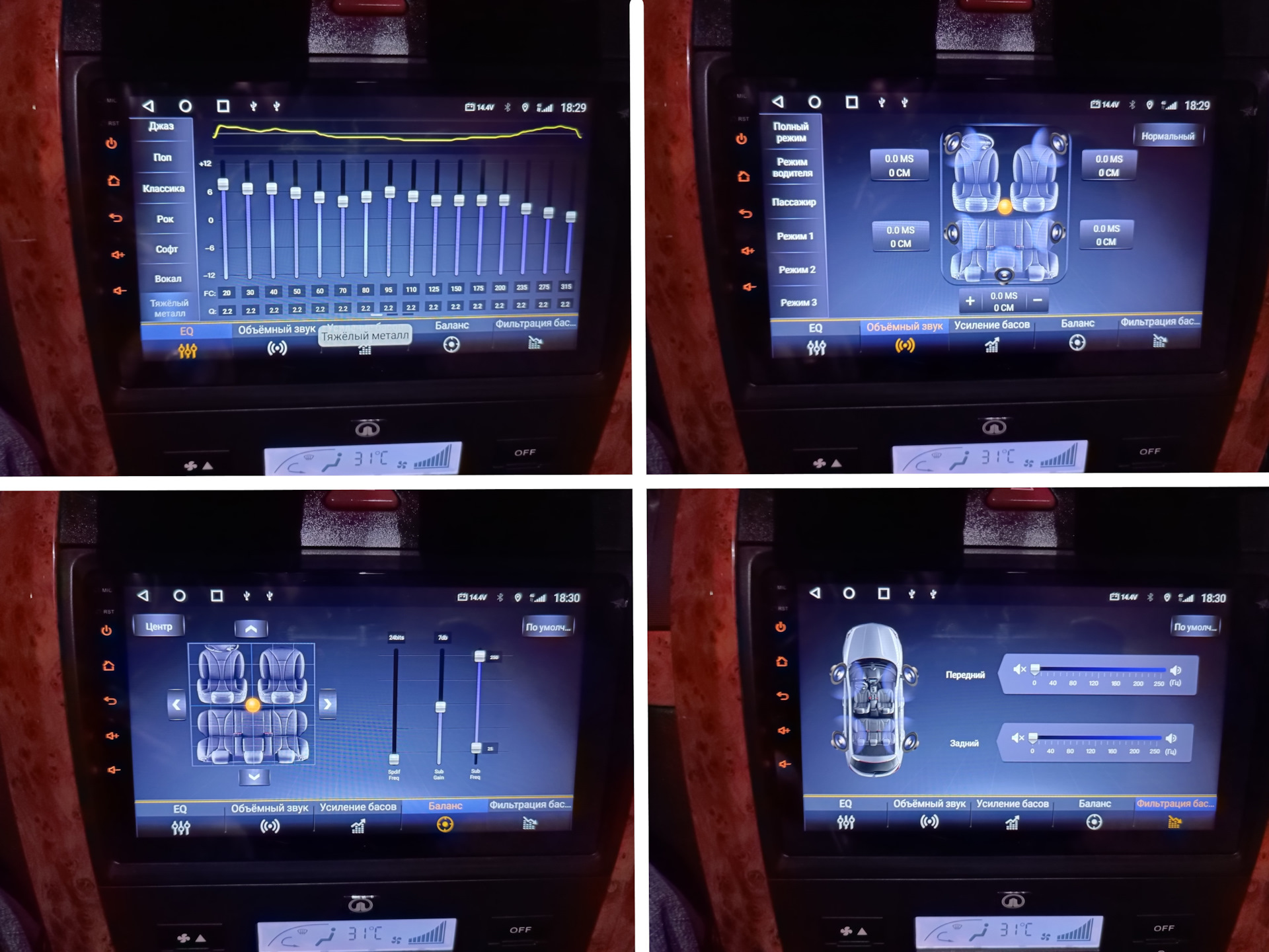

Вадим, привет! Майфун хорош, спору нет))) Но вставлю и свои 5 копеек за Teyes… Собсна, почему дороже… Я когда в карнивал себе сейчас мафон выбирал, тоже поглядывал в сторону Jansite… Погуглив 4pda и много разных ресурсов, все же ушел на Teyes, сейчас поведаю почему… В планах есть разнообразить акустику в автомобиле, путем доустановки саба, усилка и динамиков… Так вот в Teyes стоит отменный цифровой процессор (собсна за него то ты и платишь такие деньги), способный обрабатывать до 16 каналов, увы Jansite на это не способен, ввиду того, что процессор более простенький… Хотя если не сильно с этим заморачиваться, то можно и не тратить столько денег)))
О хоть кто то разтолклаал, от души Кирилл! Та не мне для моих 4+твитеры звук более чем шикарен и намного лучше чем был в Македо! Усилок и Саб несобираюсь, не маньячу я по этим делам, да и уже лишний раз салон раскидывать бесит хотелось бы просто кататься уже!:)) Хотя есть ещё пару дел к примеру скинуть карты дверей и сделать толковую ШВИ как в остальном авто делал, добить так сказать! Ну и сигналочку обновить есть мысли и на этом баста!:))

Звуковухи одинаковые стоят, а по процам на матери надо смотреть они ли участвуют в звуке и в их силе ибо цифры выше но этож неозначает ничего он по цифрам может быть выше но какойнибудь урезаный чем твой, ща некогда табеля сижу делаю, вечером сравню в нете море сайтов где процы сравниваются, мой первая колонка Т10-4 максималка короче, тоже 8 ядер
Тут у китайца спрашивать надо за звуковой… или вскрывать… зачастую китайцы пишут TDA7851, а по факту стоит 7838, который сильно послабже (хотя вроде как и является аналогом 51го)…
Не, 5.1 ща любая худо бедно средняя балалайка поддерживает))) это и програмно не сложно допилить… а вот реализация именно по процессорам дает другой эффект)))
Наверно, но у официалов вон скрин скинул ставят и такой и такой TDA и думаю они равнозначны это усилки тоесть громкость, а вот про DSP отвечает микропроц за качество как я понял. И думается если на ПДА их сравнивали то скорее всего так и есть твой лучше посему и дороже! Короче истина установлена!:))

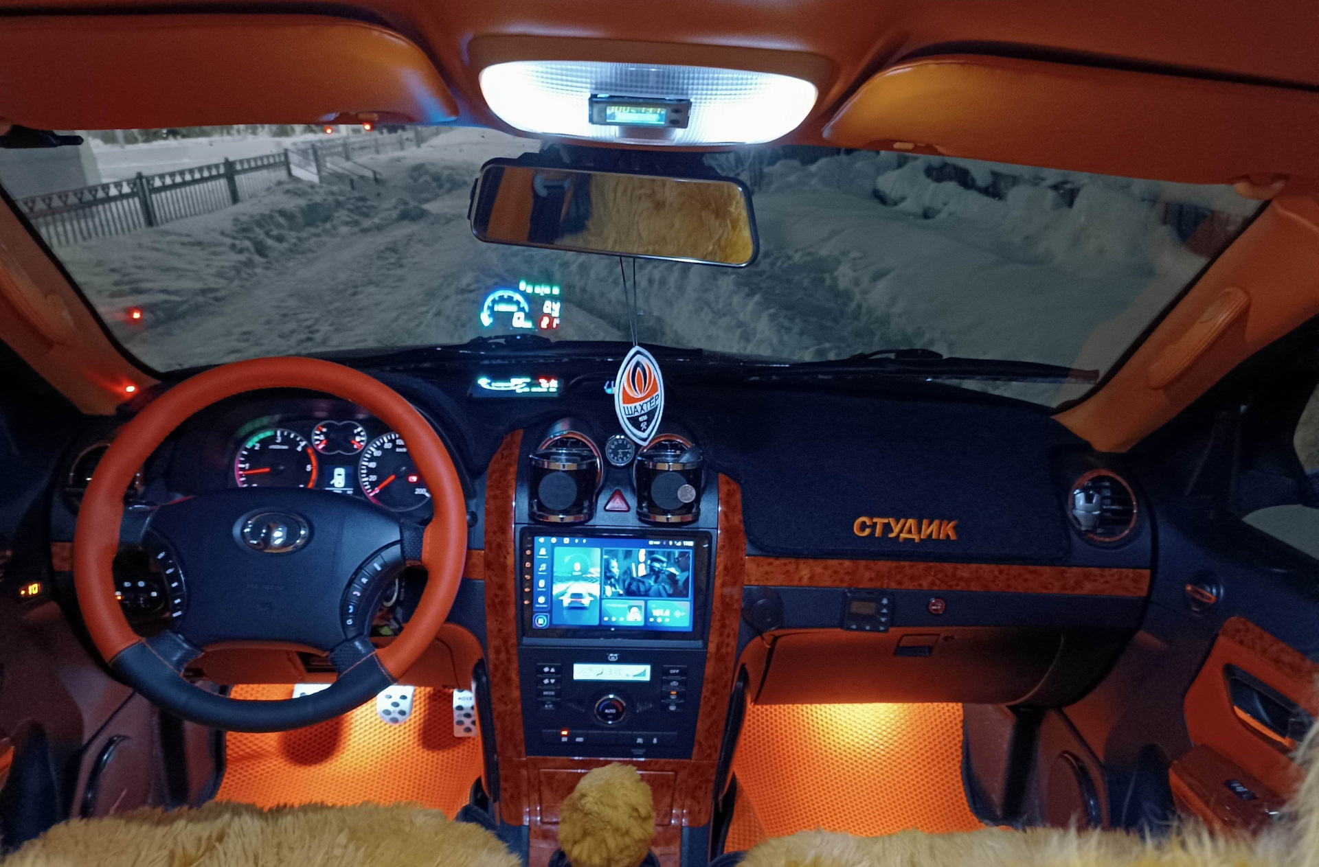

Девять дюймов, по мне так, в Студике смотрятся гораздо лучше, но экран на морозе первые минуты будет тупить, наверное. Моя (не на Ховере) подтупливает — не сразу реагирует на кнопки.

Ну внешка то у девяти дюймов как раз для Ховеровского салона ) То, что надо )) Мы особо не заморачивались, когда штатную магнитолу меняли, нужно было только чтоб штатные кнопки на руле работали, родная камера, да громкая связь. Но очень понравилось как эти девять дюймов вписались в салон Ховера. У тебя на Студике однозначно эта магнитола смотрится интереснее, особенно с обновленным салоном.

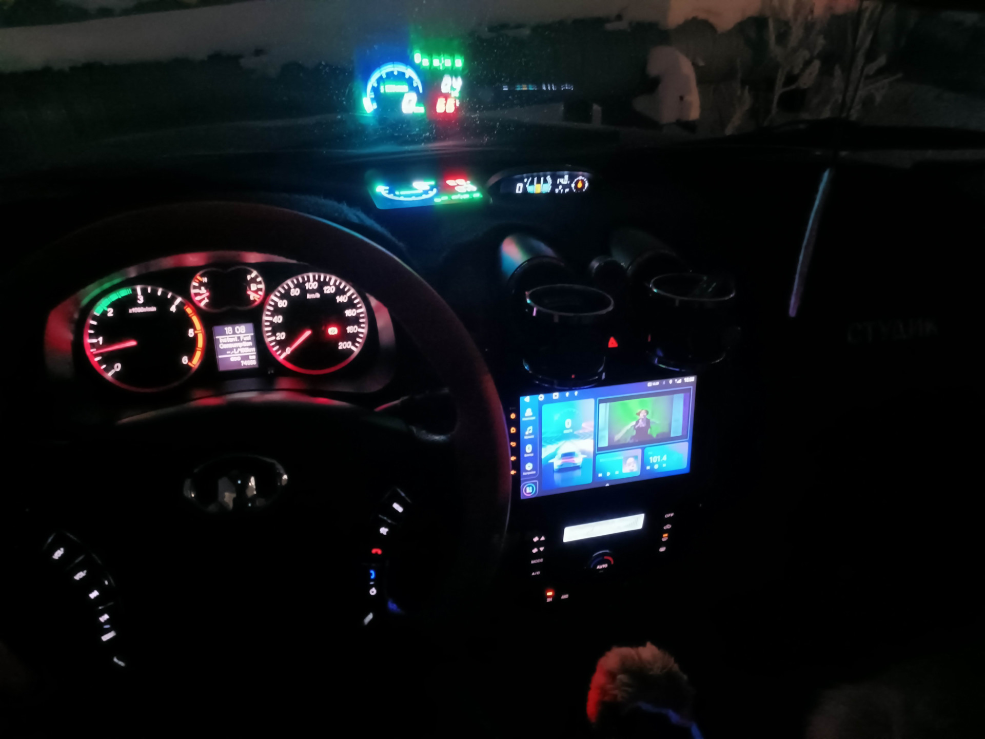

По началу думал ну ща вкачу планшет весь видон будет бесить:)) Сцука, а привык как то сразу! Прям душевно к нему прилип, сам неожидал от себя, хотя больше нравились кнопочки крутилочки! Но как говорится все познается в сравнении! От души!
Это точно, привыкаешь очень быстро. И удобно, оказывается! Поздравляю, пусть радует и не ломается!

Добрый день. Я правильно понимаю, для работы штатной камеры, необходимо извлечь коричневый провод из новой колодки, и соединить с проводом из заводской зелёной колодки?
Это мне так пришлось, потому, что были перерезаны провода в старой Македе.
На отдельный повесил, и тишина, чёрный экран. Продавец говорит разные системы, ставь пять звёзд пришлю новую камеру)))
Да, все системы перепробовал. На включение заднего хода, реагирует, но черный экран.
