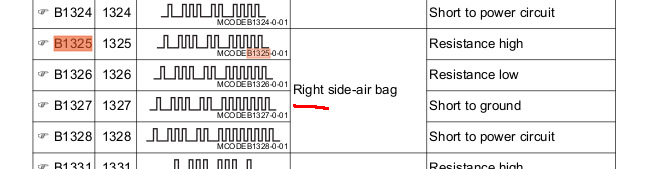

Высветился индикатор AIRBAG, ошибка В1325, просторы интернета пока не помогли… ищу корректную инфу.
Кто сталкивался? может кого есть распечатка ошибок АИРБЕГов!
За ранее спасибо!
Фишка под пассажирским сидением- ОТОРВАНА!

B1325 — беременный мужик!Решено!

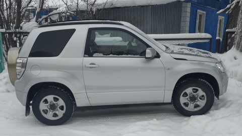

Пробег: 195 000 км
Suzuki Grand Vitara 2008, двигатель бензиновый 1.6 л, 106 л. с., полный привод, механическая коробка передач — поломка

Проходили, переднее правое (пассажирское) сидение, под ним провод перетерается/клемма вылетает. У меня вообще провод оторвался. Жена усиленно пыталась засунуть походную посуду под сиденье, когда собиралась на природу🥲
Бывает выскакивает когда двигаешь сиденья от упора до упора. Лечится перестыкоакой всех клемм под сидухами. Когда огнетушитель под пассажирским сиденьем болтался, так часто выскакивал. Убрал подальше. Не парюсь.

Боковая подушка справа в сиденье — обрыв.

Посмотри разъем под пассажирским сидением. Обычно там провод перетирается из-за частого двигания сидения зад вперед. У меня такая же фигня.
Да там и было, запаял всё — погасло! Фото выложу.
