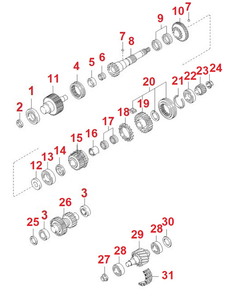

1. Подшипник 6210.
2. Прокладка.
0K 012 17 811
T=0.20 MM
0K 012 17 812
T=0.25 MM
0K 012 17 813
T=0.30 MM
0K 012 17 814
T=0.35MM
3. Подшипники конусные.
4. Муфта.
0K 012 17 929
5. Сальник.
0K 012 17 863
6. Подшипник игольчатый.
0K 012 17 924
7. Подшипник роликовый.
K 9961 11 250

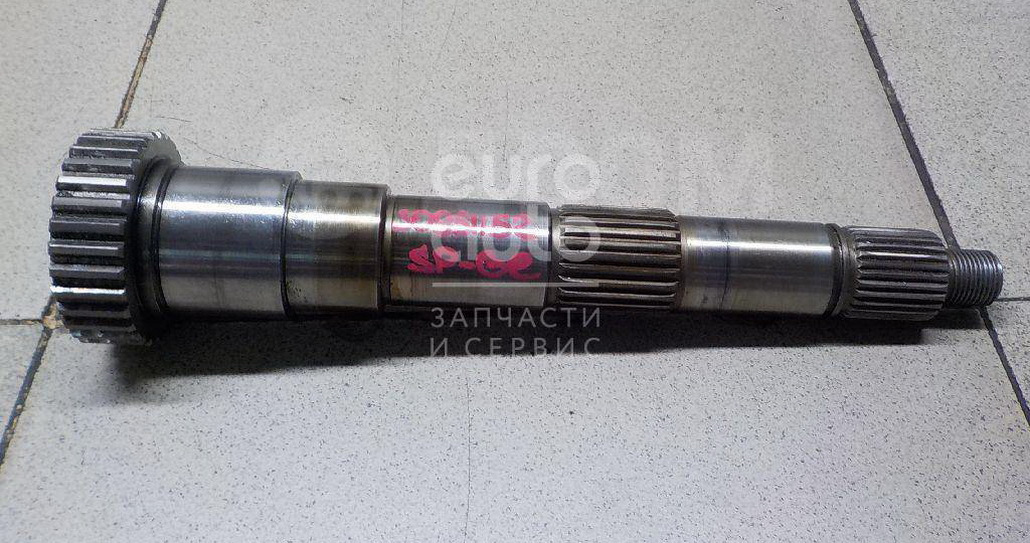

8. Вал выходной.
0K 012 17 926
0K 012 17 926A
9. Подшипник игольчатый.
0K 012 17 938
10.
11.
12. Шайба.
0K 012 17 928
13. Подшипник.
0K 012 17 907
D = 50 ММ
14. Шайба.
0K 011 17 927
15. Звёздочка-привод.
0K 012 17 940
47338 4Z 000
16. Втулка.
0K 012 17 944
17. Подшипник игольчатый.
0K 011 17 943
18. Кольцо синхронизатора.
0K 012 17 966
19. Хаб.
0K 011 17 971A
20. Шестерня.
0K 012 17 970
21. Кольцо стопорное.
0K 011 17 856
22. Подшипник.
0K 012 17 908
0K 552 17 171A
23. Шестерня.
0K 012 17 341
24. Гайка стопорная.
0K 011 17 030
25. Прокладка.
0K 012 17 816
T=0.20MM
0K 012 17 817
T=0.25MM
0K 012 17 818
T=0.30MM
0K 012 17 819
T=0.35MM
26.
27. Гайка стопорная.
0K 011 17 031
28. Подшипник.
0K012 17 906
29. Звёздочка.
0K 012 17 946
47339 4Z 000
30. Прокладка.
0K 012 17 821
T=0.20MM
0K 012 17 822
T=0.25MM
0K 012 17 823
T=0.30MM
0K 012 17 824
T=0.35MM

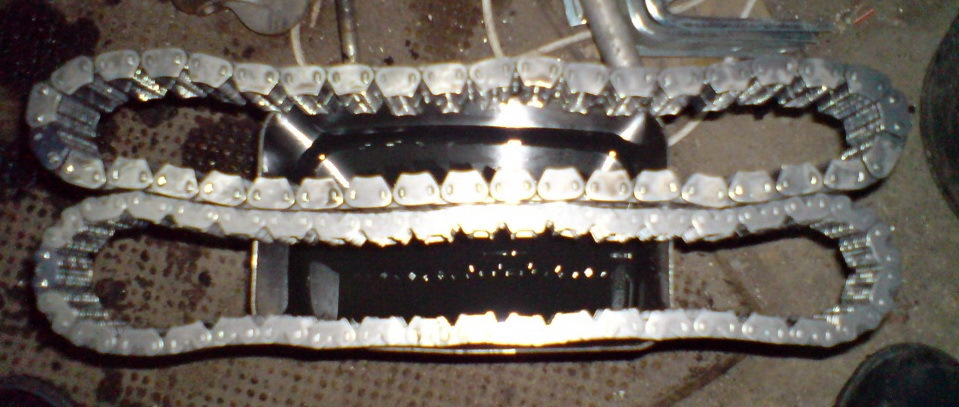

31. Цепь.
