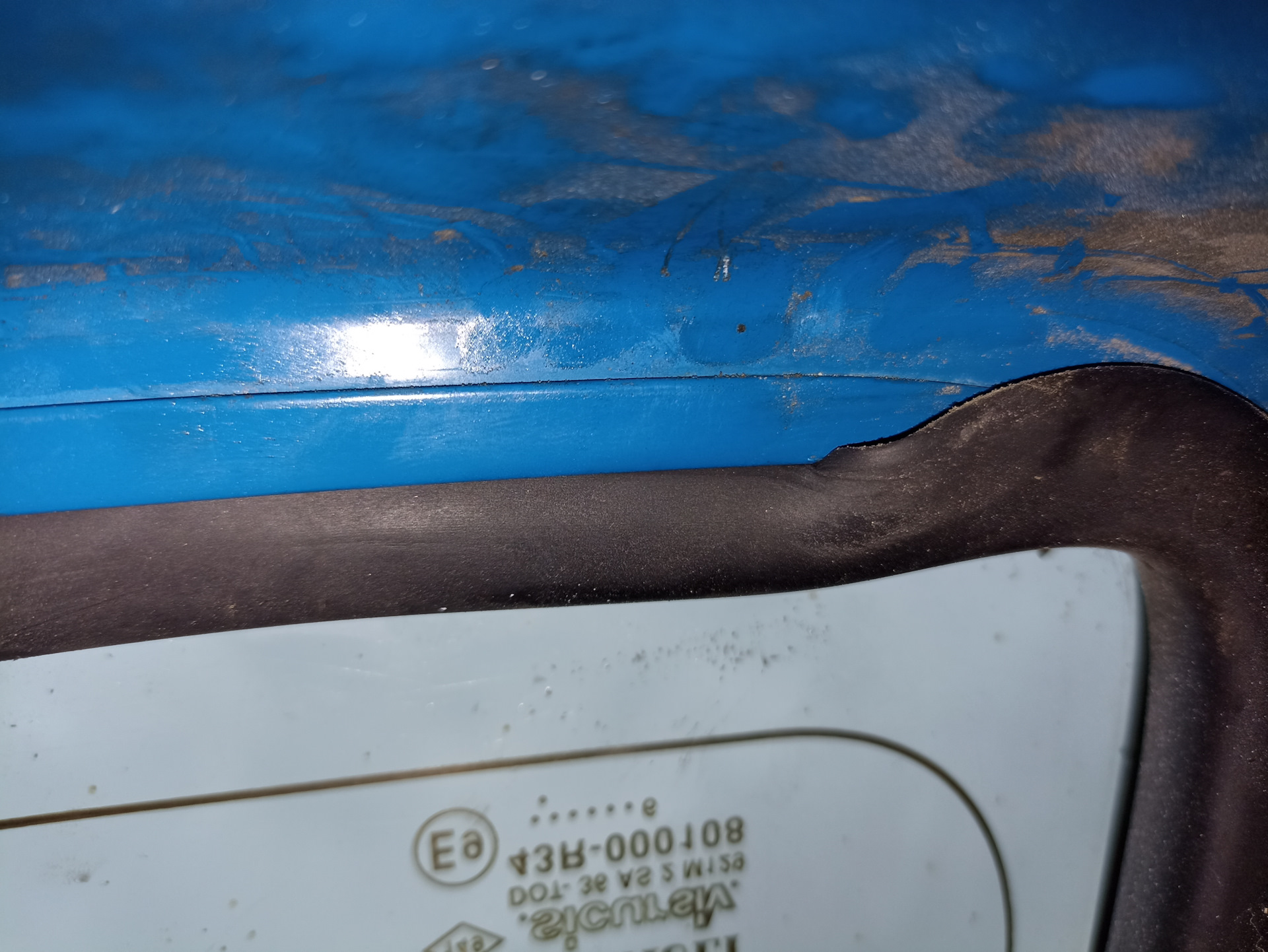

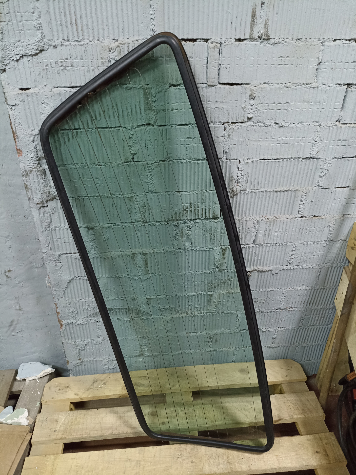

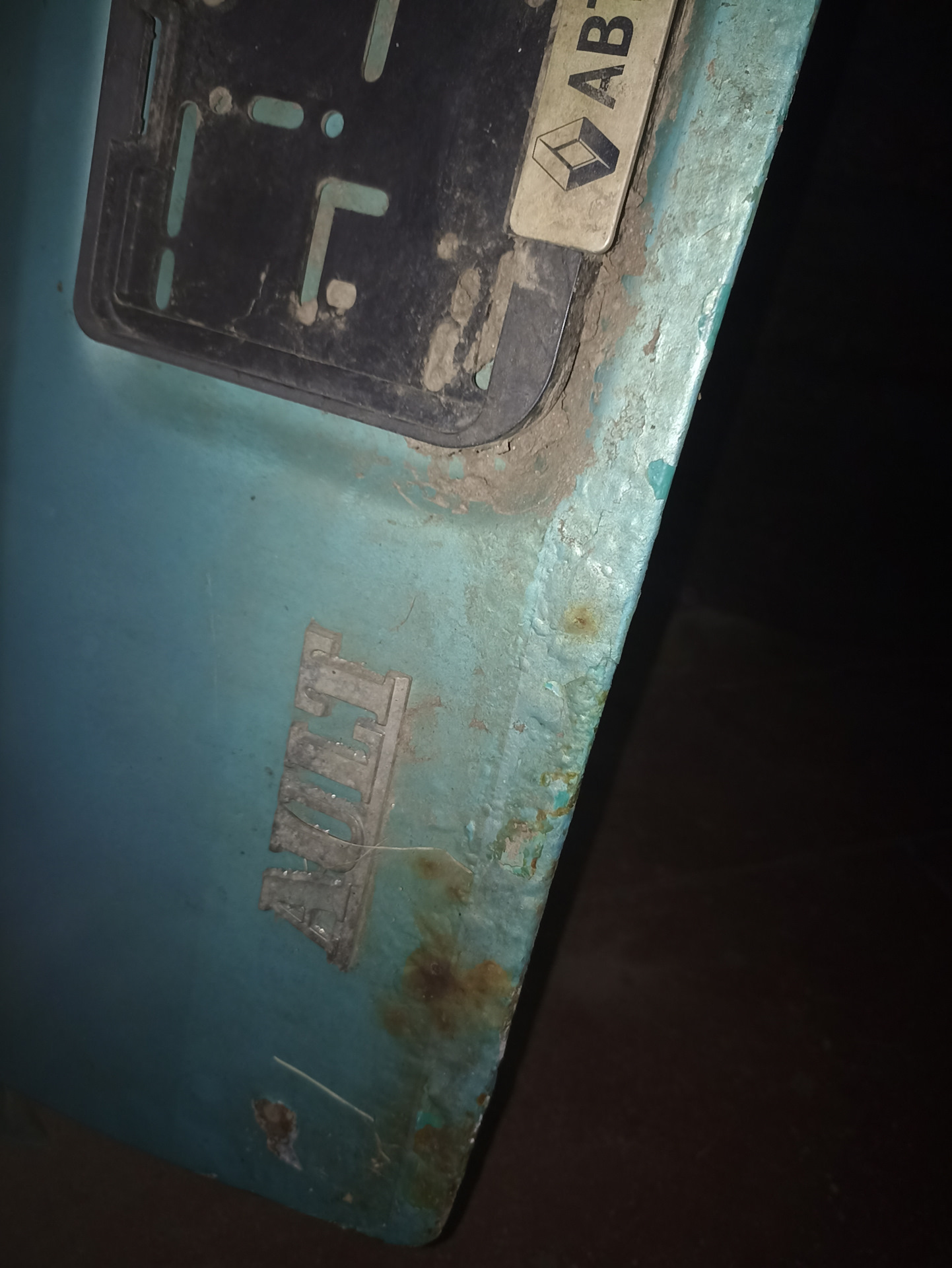

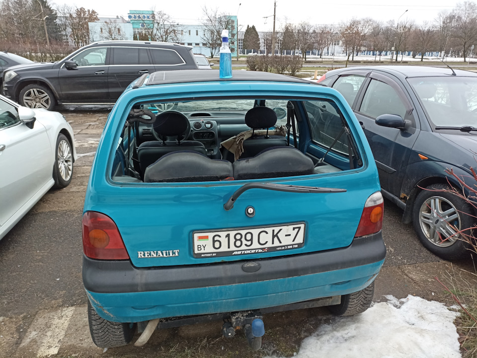

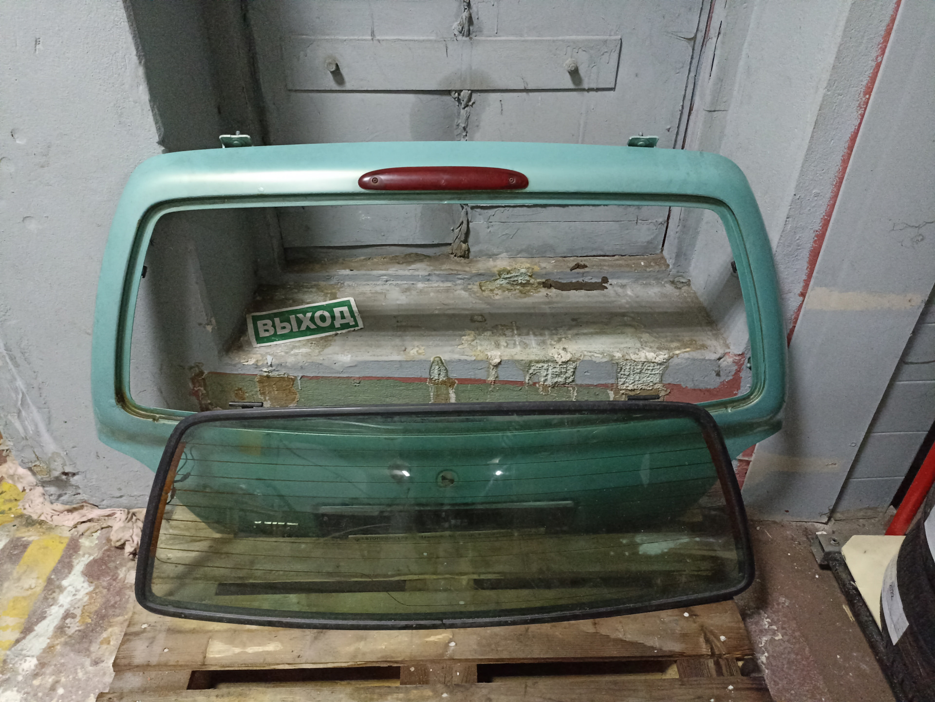

Подвернулась недорогая крышка багажника, решил поставить себе менее затёртое стекло, моё ночью в свете фар было покрыто множеством царапин.
Была надежда на работающий обогрев, но она не оправдалась. Много повреждённых нитей.

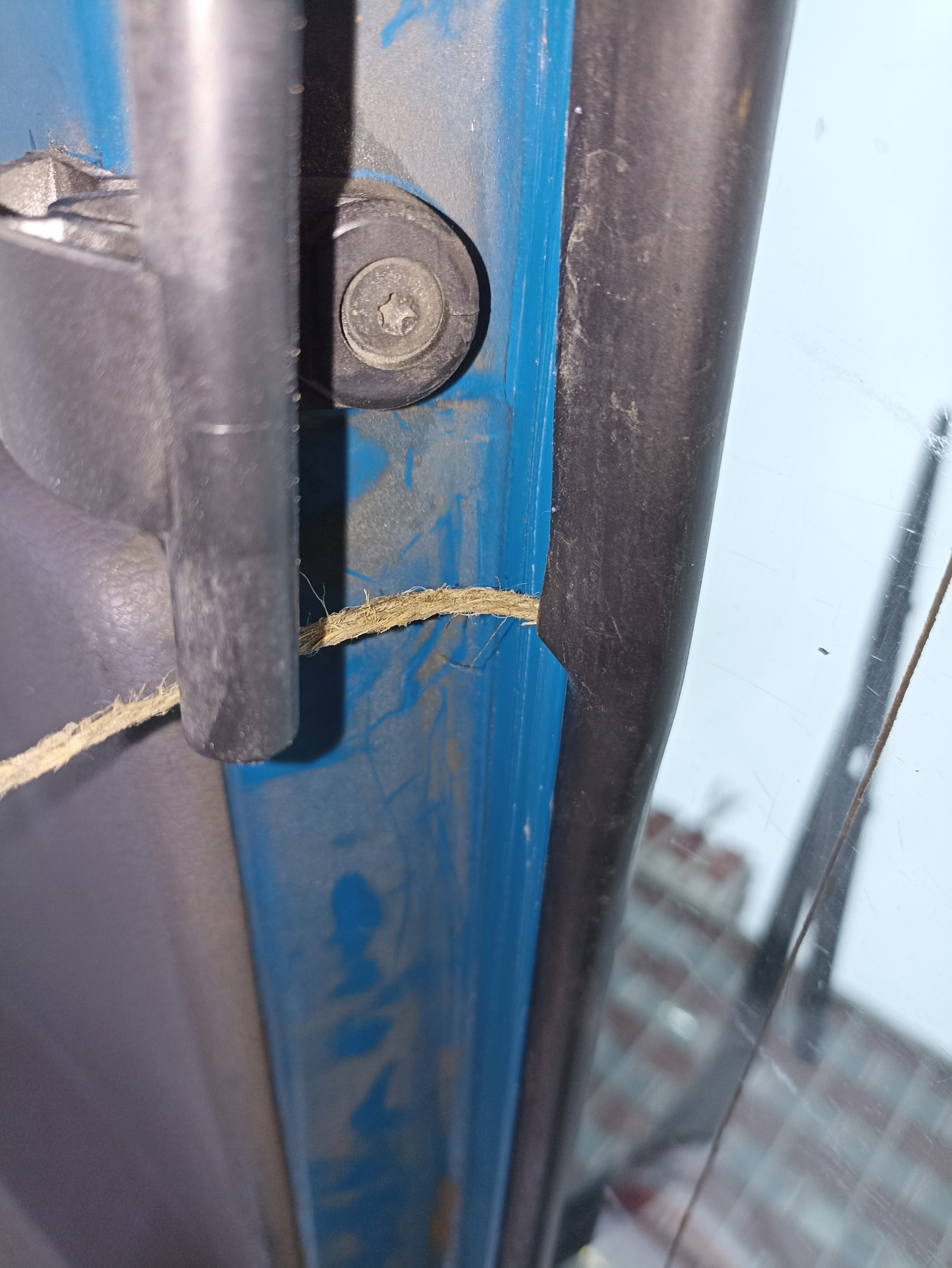

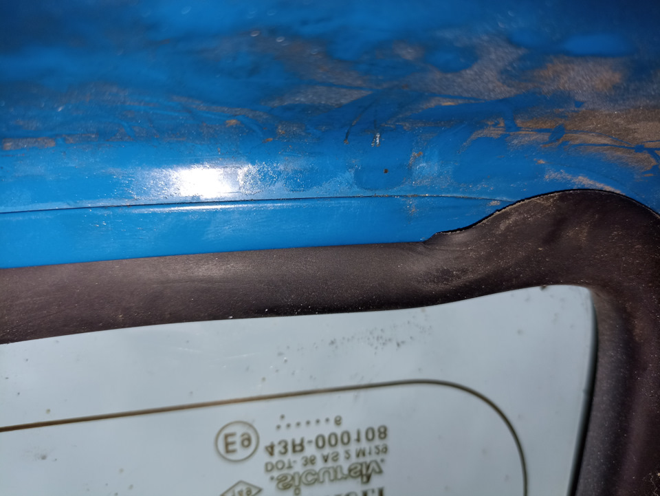

Снял своё стекло, завёл шнур в уплотнитель и с его помощью поставил свежее стекло.

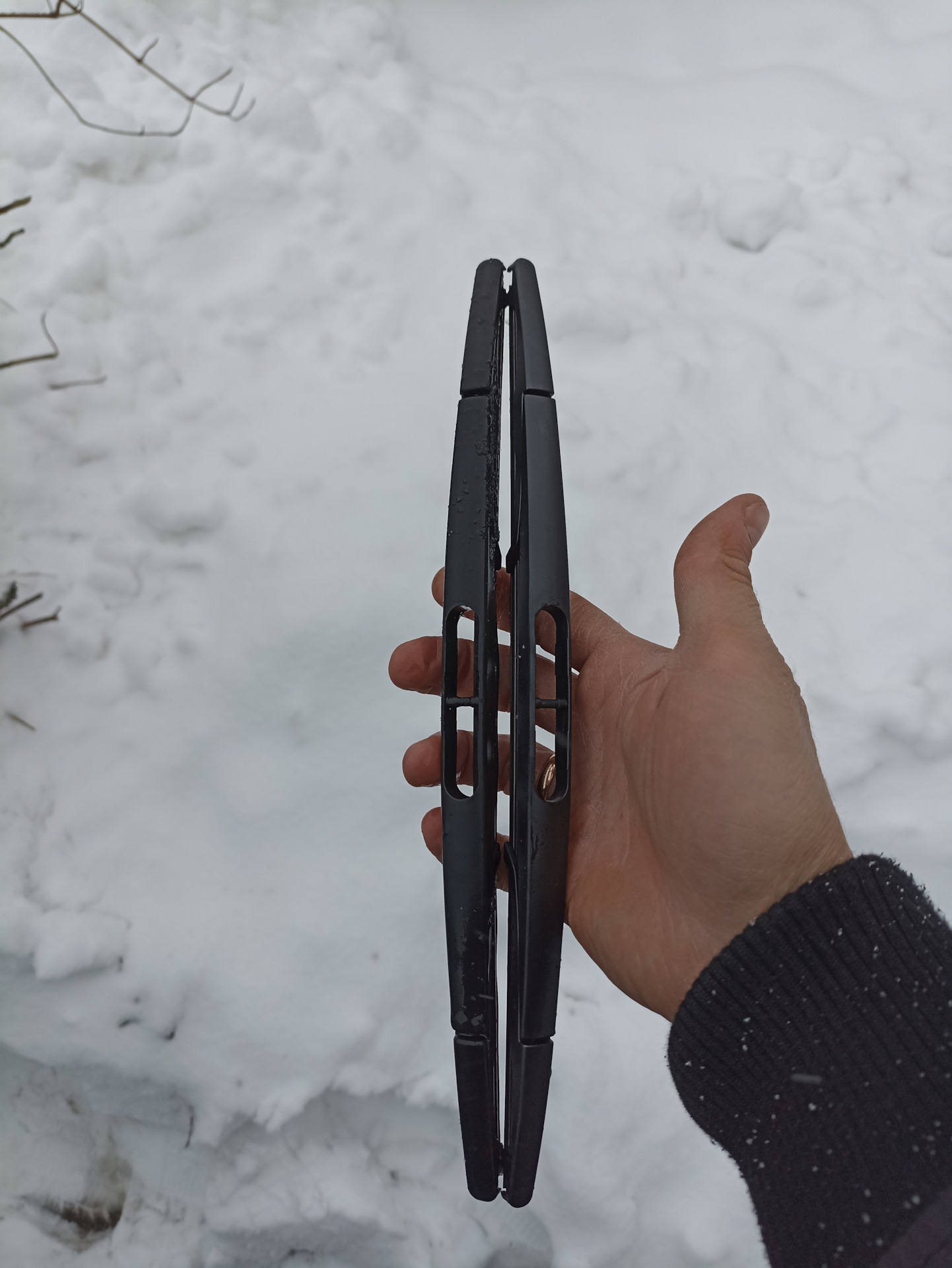

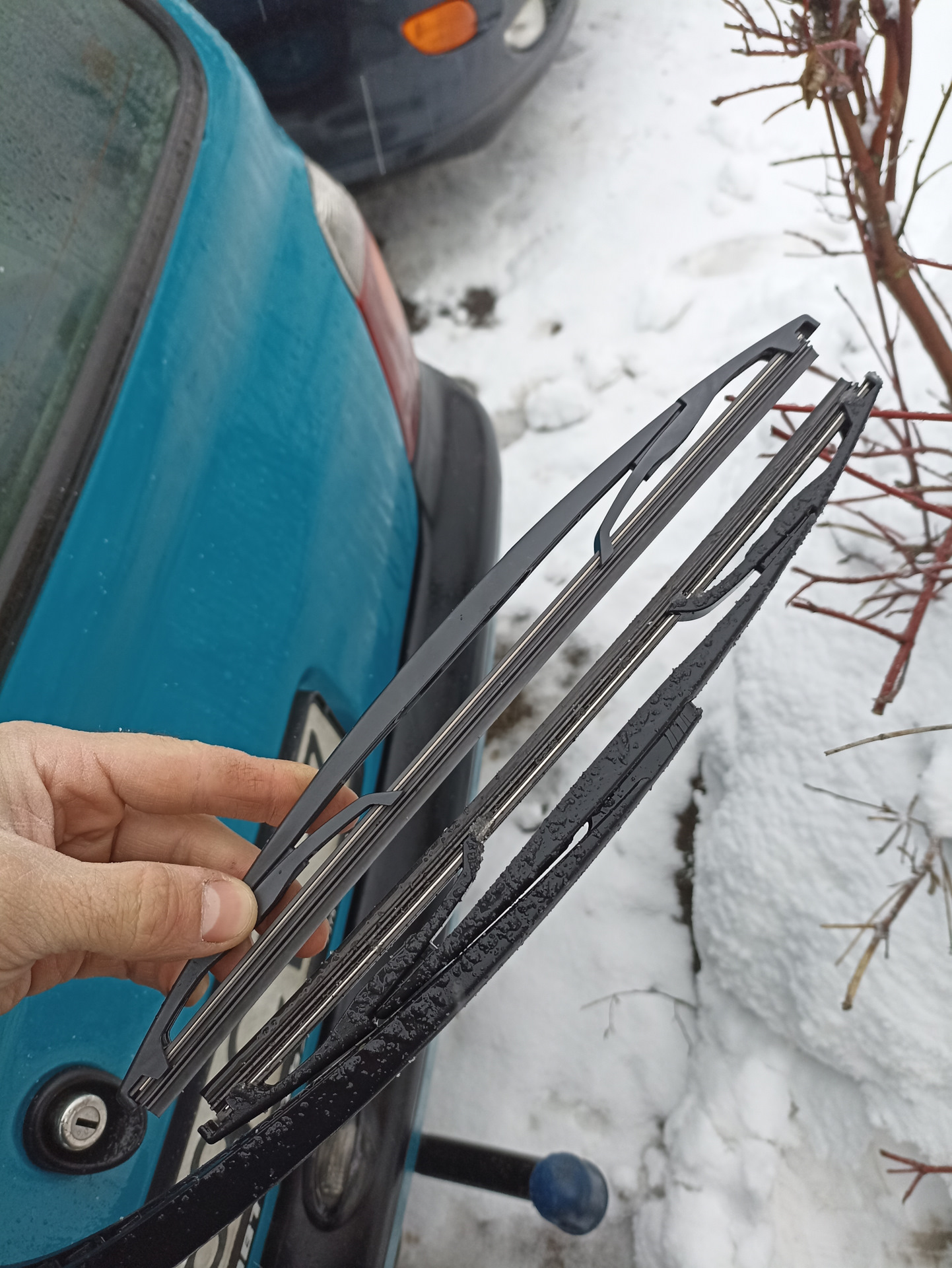

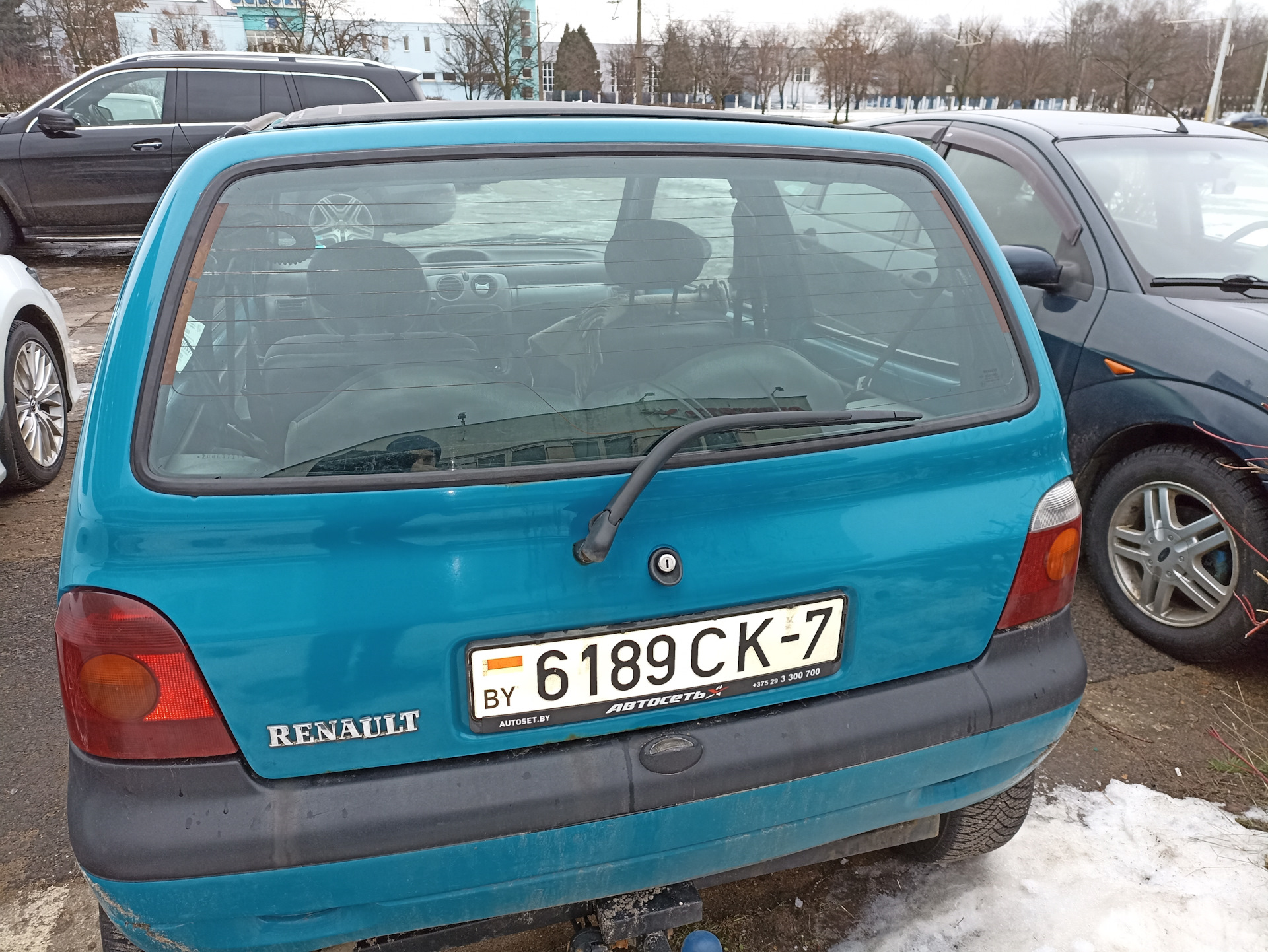

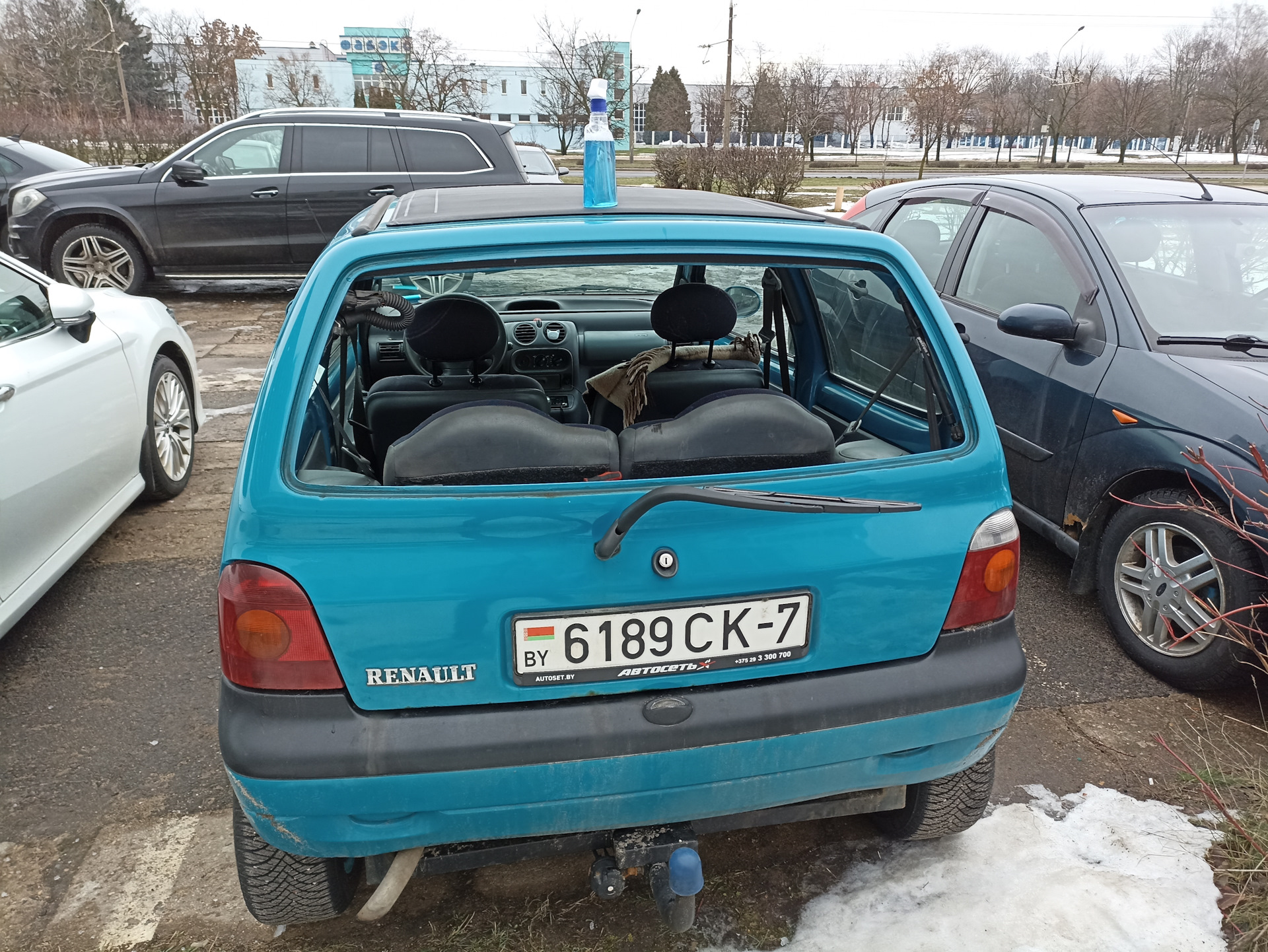

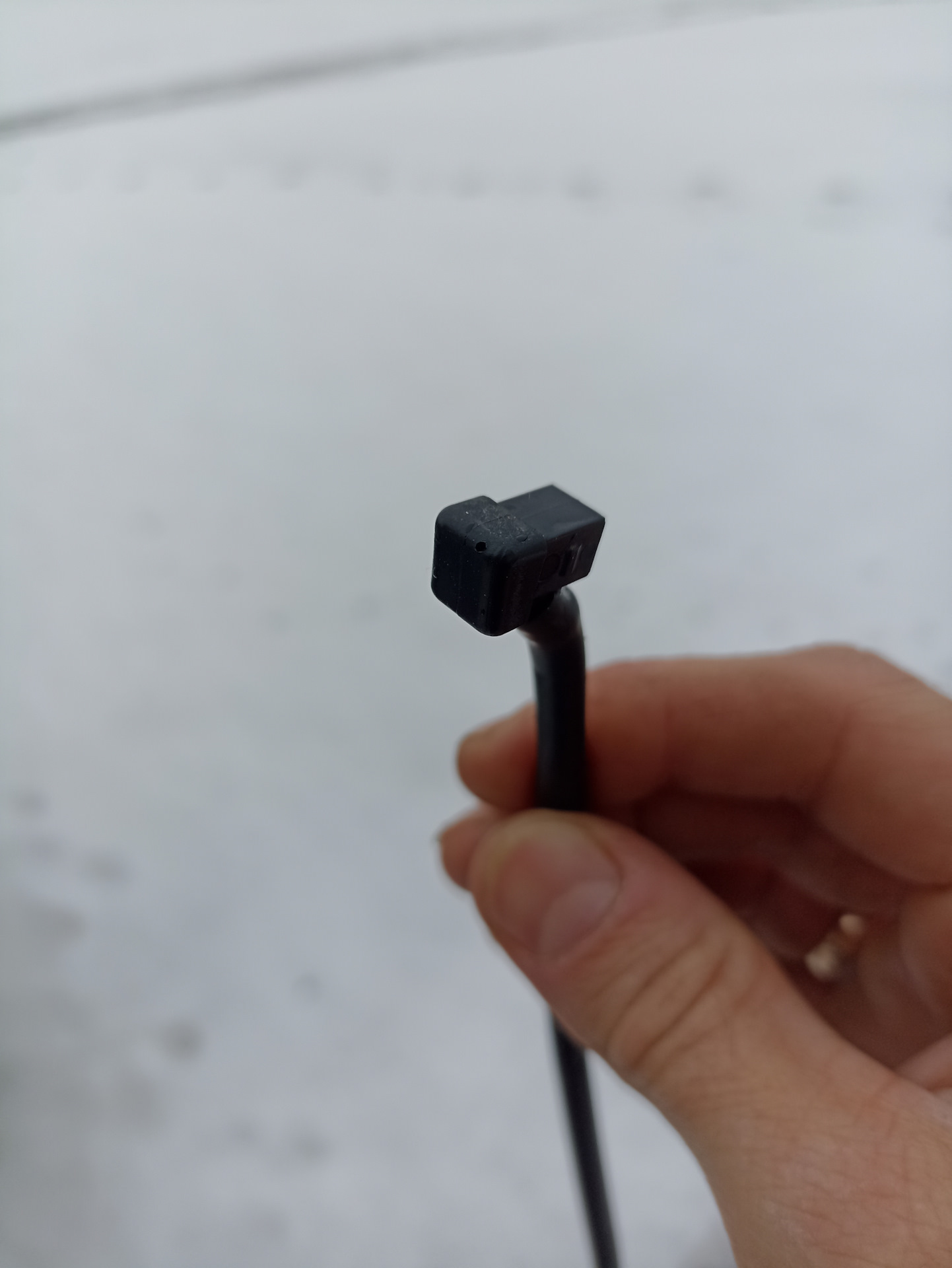

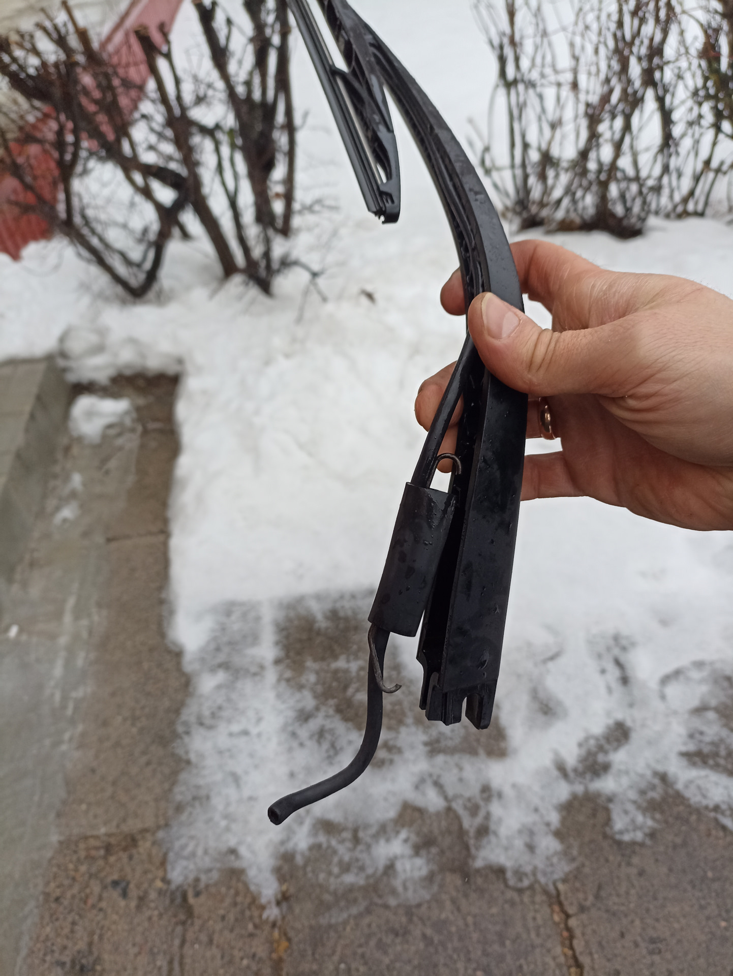

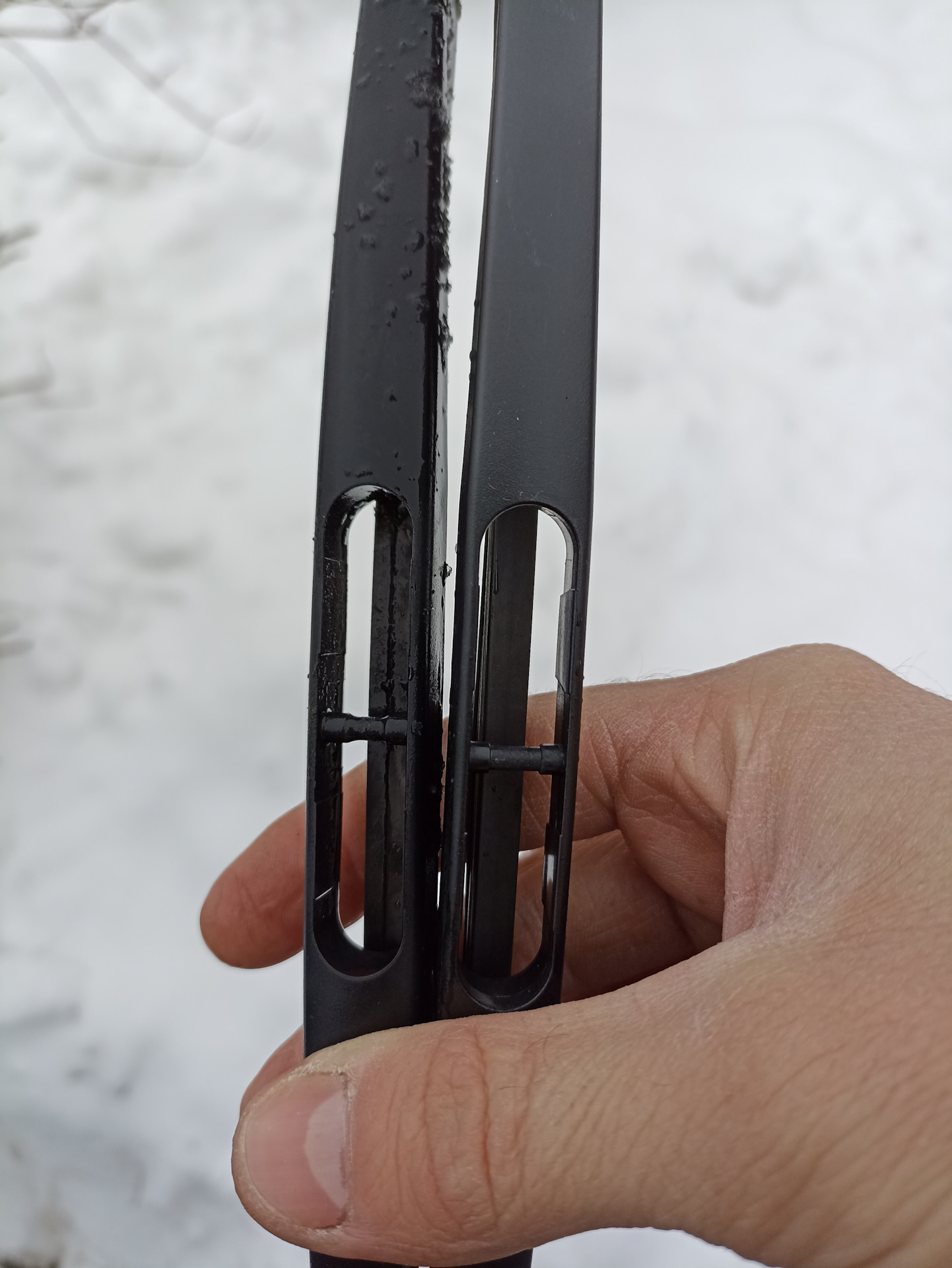

У меня уже был установлен задний поводок дворника от рестайлинга, но он был без форсунки омывателя. Дальше исправляем это недоразумение.

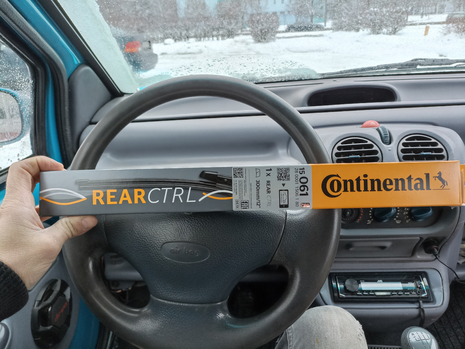

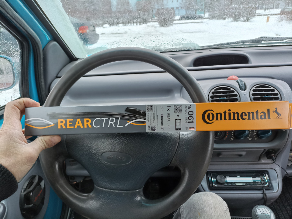

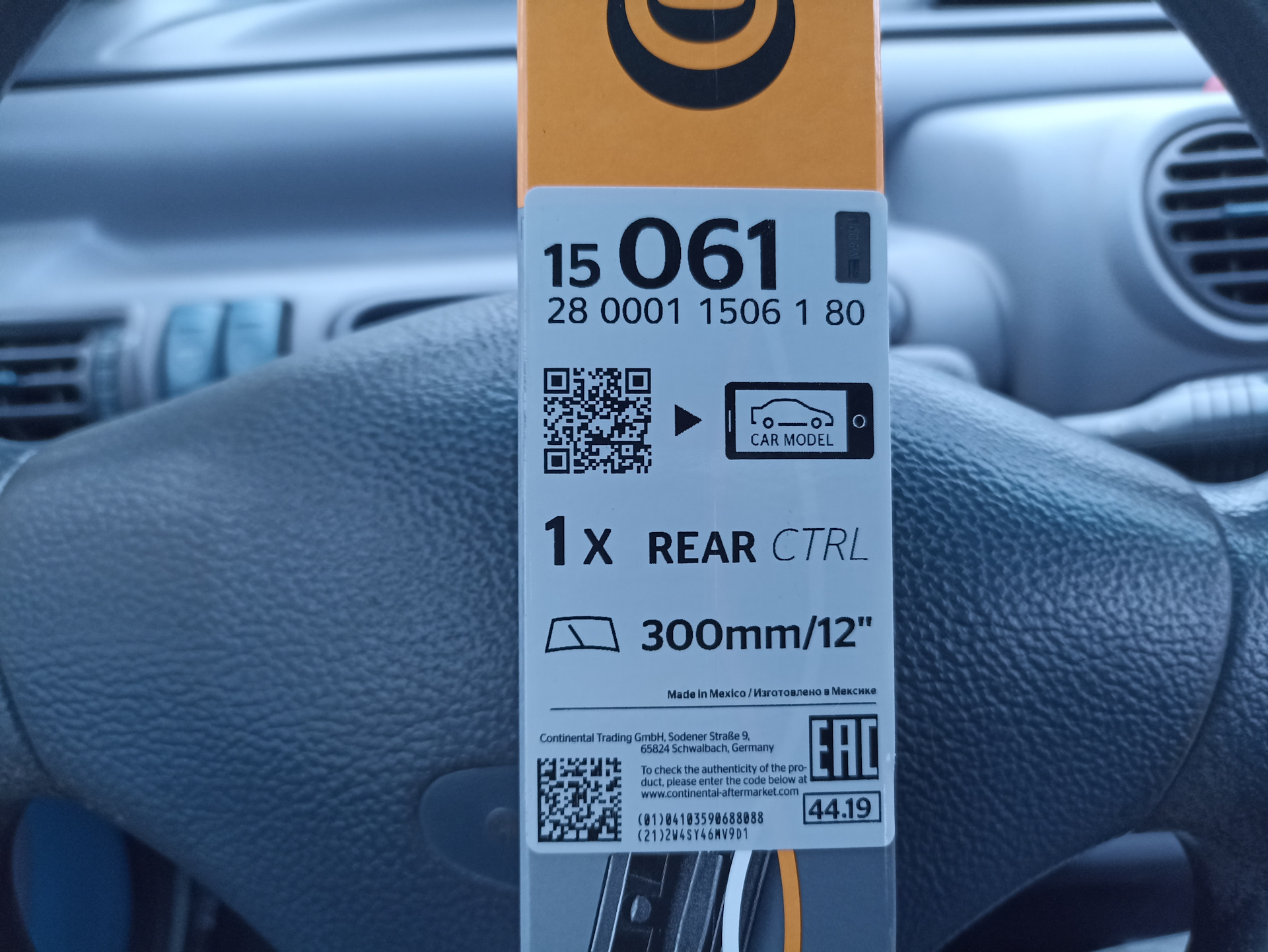

Форсунка встала на своё место. Подача омывайки идёт. Новый дворник выбрал Continental. Выглядит как оригинал, стоит очень дешево.
Дворник Continental 2800011506180, могу смело рекомендовать.

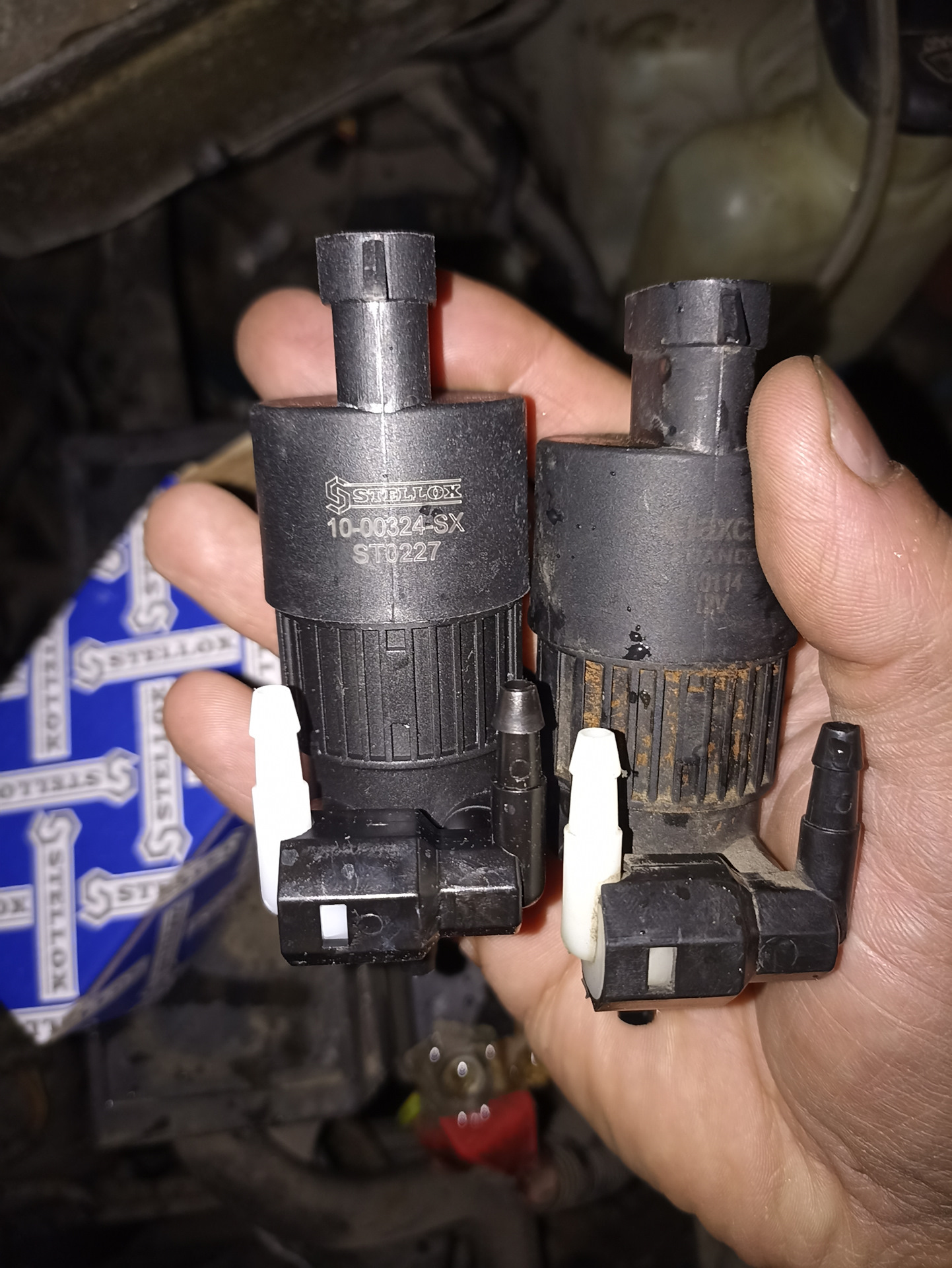

Ну и поставил новый моторчик стеклоомывателя Stellox 10-00324-SX, по давлению жидкости старый уже устал.
Давление омывателя подросло, при прежних настройках форсунок бьёт в самый верх лобового.
