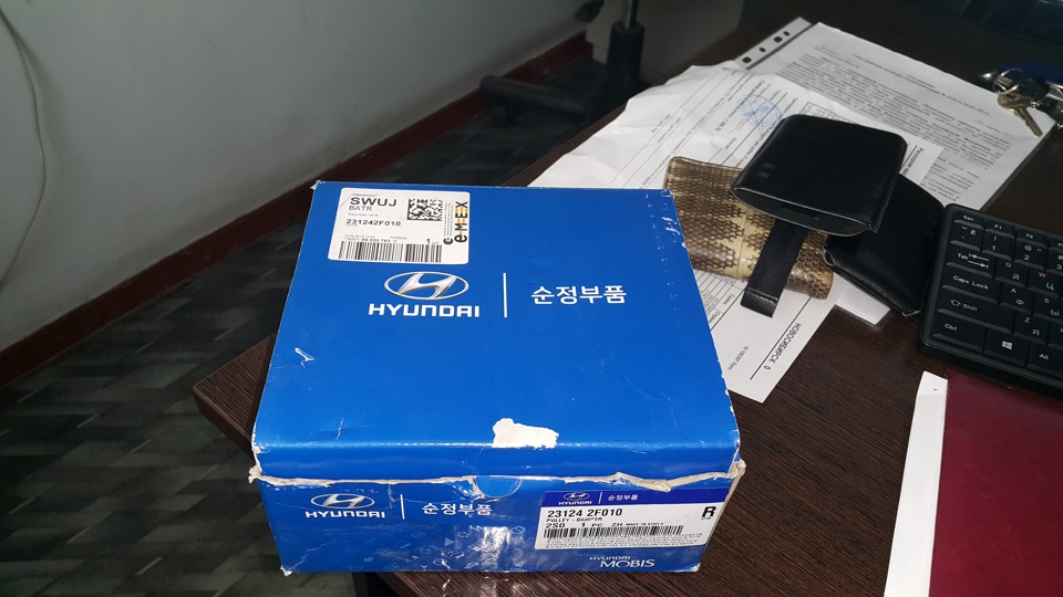

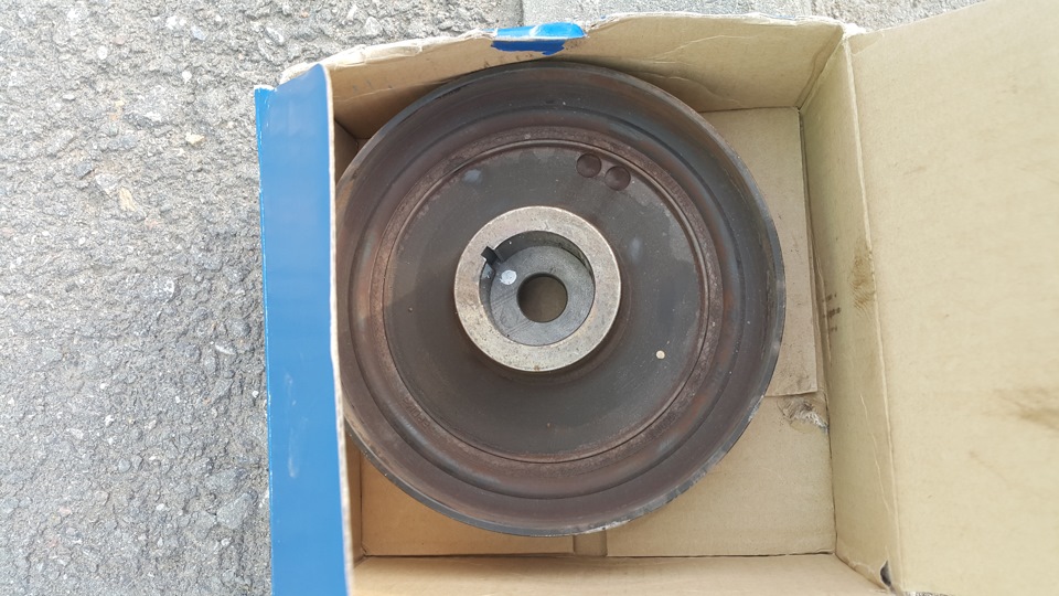

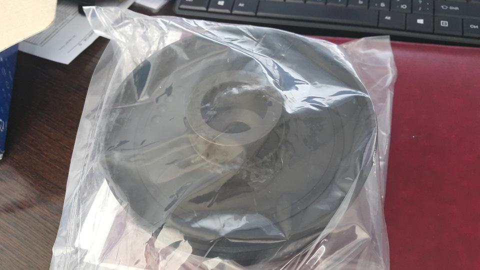

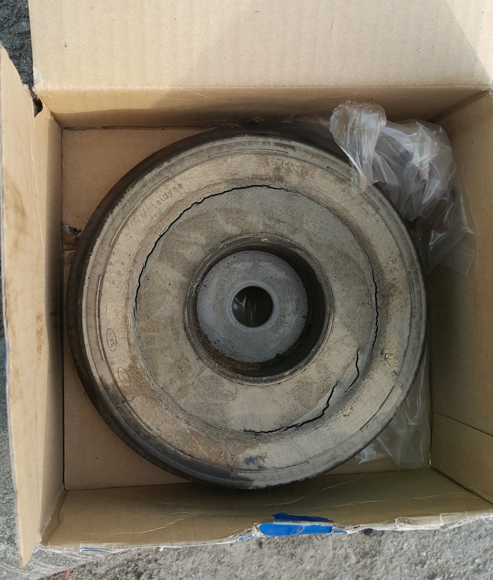

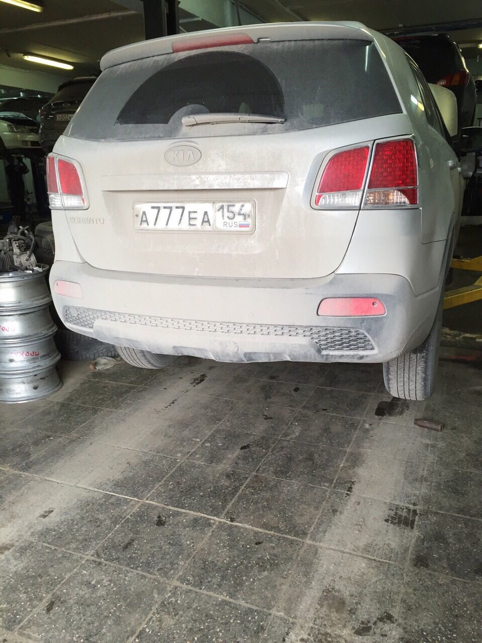

Привет всем. Заказал детали для подвески, в том числе шкив 23124-2F010. Шкив обошелся на эмексе в 6749 руб. Полчаса работ по замене шкива на СТО где обитает deniska731 (за внеочередной заезд ему огромное пасибо) и надежды оправдались. Причиной того странного звука, который нарастал ужасающе с каждым днем, было именно в деформации этого самого шкива. Звук исчез и дизель зашептал как и презде без посторонних звуковых изъянов. Замена по цене составила 1500 руб. Никаких доп материалов в виде сальников и т.п. там не обнаружено и не треба. Страхи по поломке в системе ГРМ отпадают, чему я и рад )))

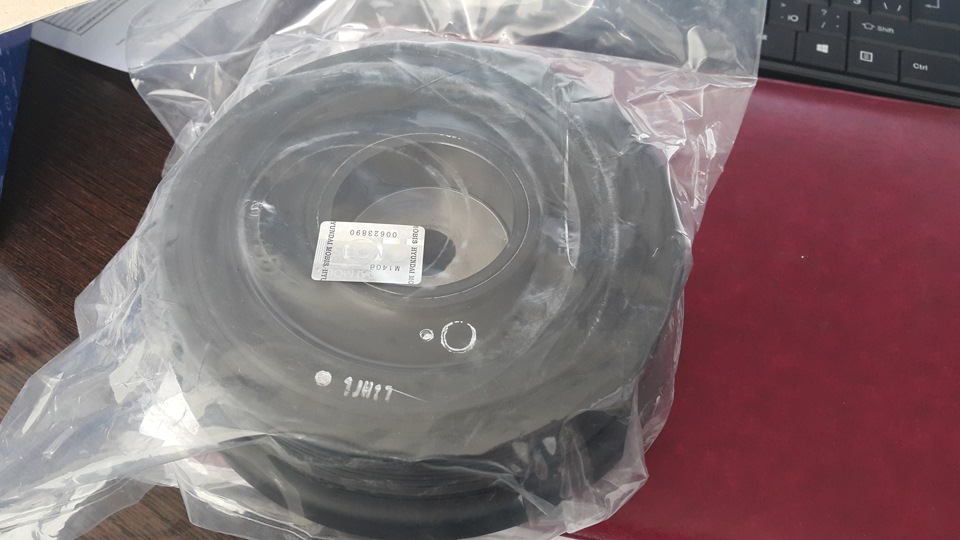

Хорошо что купили уже модернизированный на конце заводского номера 10, больше проблем со шкивос быть не должно.
Да я такой и искал. Визуально он цем то отличается даже в конструктиве
Я знаю только состав резины уже другой, я тоже меня три месяца назад может больше
