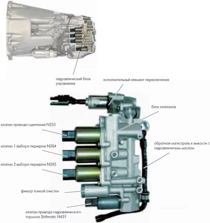

Всем Привет! Есть вопрос: никто, случайно, не сталкивался с ремонтом гидро-блока с клапанами на роботизированной кпп Sprintshift?начал «хандрить» сам блок. Пока поиски фирмы по ремонту клапанов не увенчались успехом. Покупка нового блока — очень крайняя мера (цена очень конская…в районе 100 тыс и с ожиданием 40-50 дней). Покупка б/у кпп — тоже под сомнением(.»кот в мешке» Замена на МКПП — печаль. Конечно в мечтах установить АКПП, но не смог пока найти, кто может за это взяться

Приветствую! Нашёл, кто устанавливает АКПП на спринтеры, но решил с этим повременить. Нашел где в Москве ремонтируют гидроблоки — рискну — отдам в ремонт (гарантию дают 1 год).

Есть человек, он чинит гидроподвески абц на мерседесах. Там есть блоки клапанов высокого давления. Может к нему обратиться? Except2 у него ник.
🤟🙌постараюсь найти. Благодарю!вдруг поможет решить дилемму, а то уже озадачился покупкой нового блока в Германии🤦🏽
Новый равно боль.
Это верно(.обратился к Except2 — подобные девайсы не ремонтировал и пробовать не хочет

Есть ещё вариант поискать кого то на заводе, авиаремонтном, например. У нас в городе такой есть, они умеют чинить всякие штуки.
