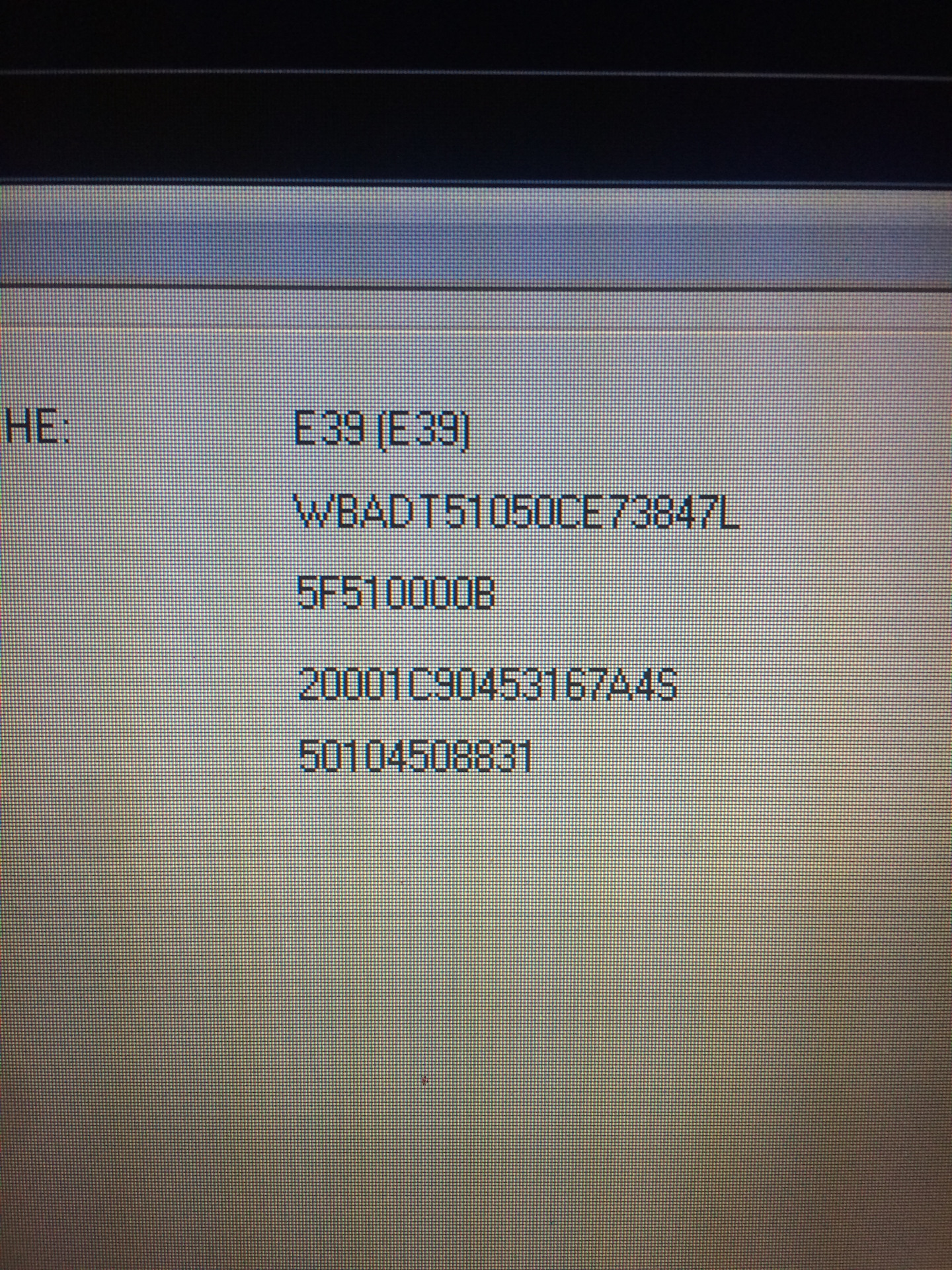

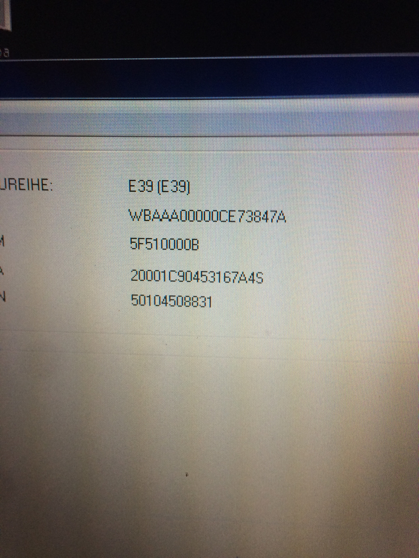

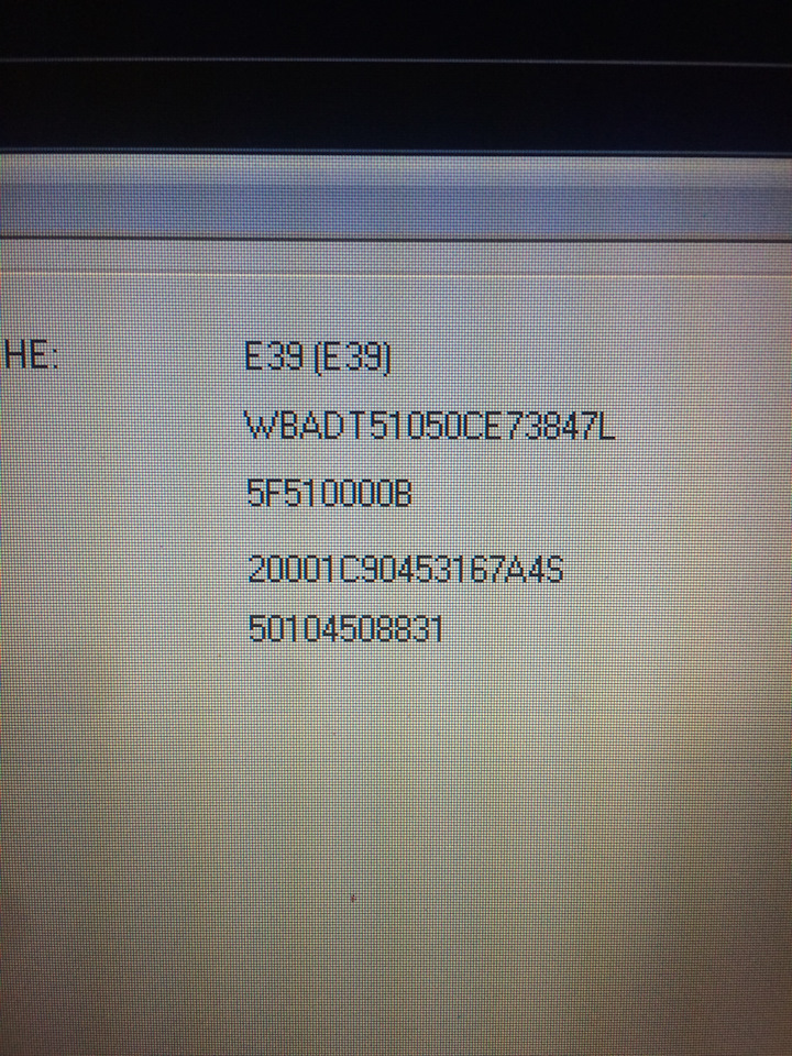

Добрый вечер. Подскажите, не знаю или в тот блог пишу. Бмв сканнером изменил сервисный интервал. Вылезла ошибка по чексумме. Пересчитал, все стало ок. Но потом инпой проверил зцс. Он везде остался одинаковым, но номер кузова в ике стал выглядеть как на фото и контрольная сумма изменилась. На что это может повлиять?
