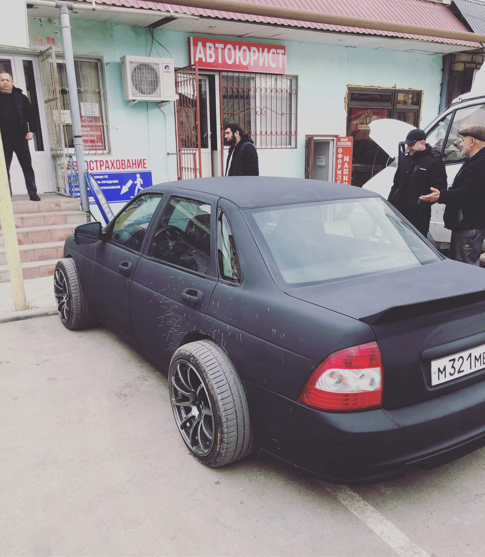

Всем доброго времени суток) первый выезд состоялся, теперь нужно ездить и находить недостатки ! Фендеры останутся пока не будет приобретен обвес но перед этим не мало важный вопрос, в какую лабораторию ее везти, для оформления всех изменений !

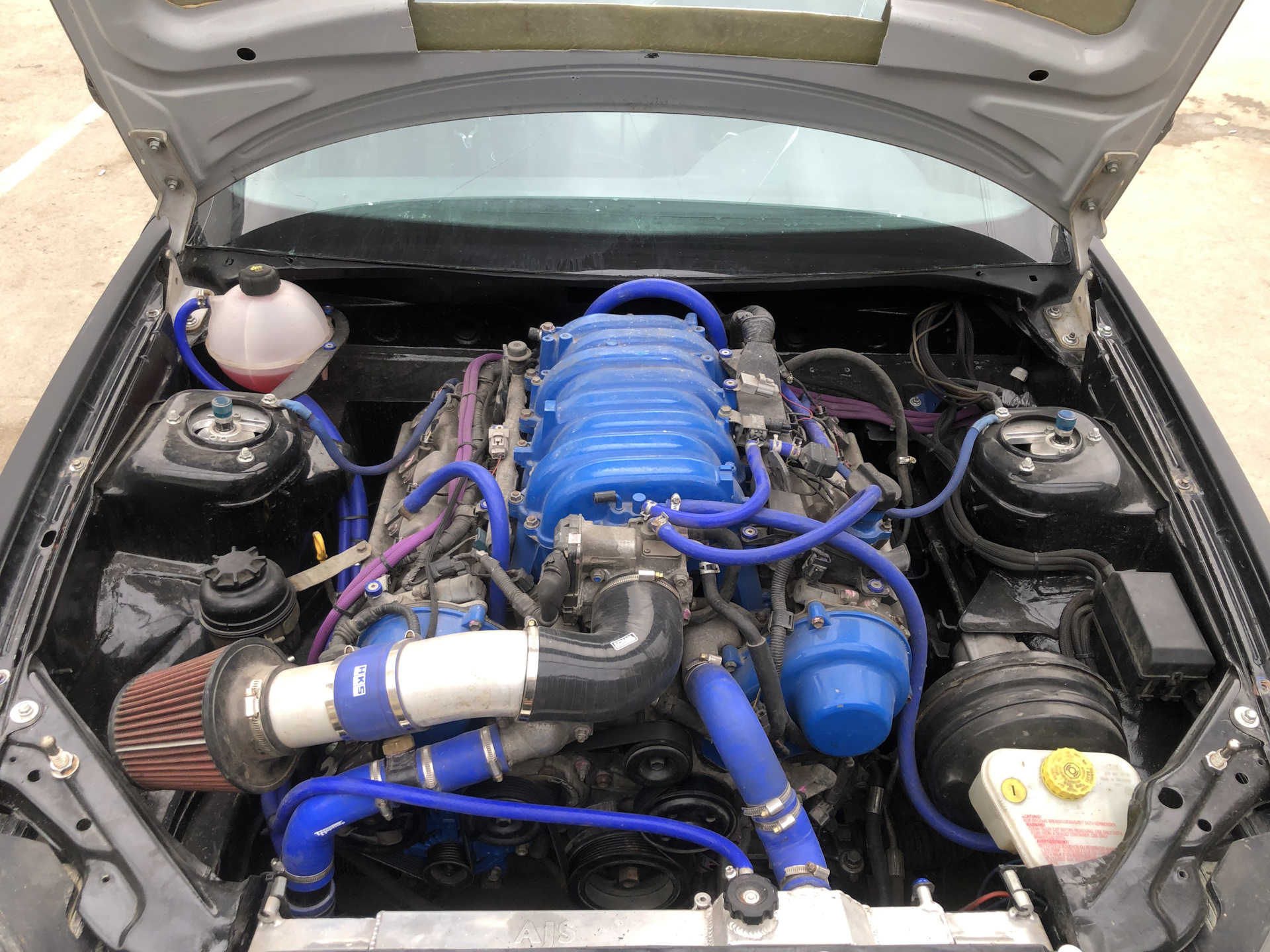

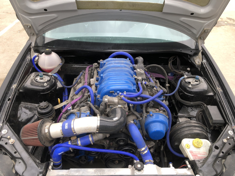

ПС: датчик вентилятора от жигулей/газели показывает тех. уровень проекта…
Это самое главное узаконить, датчик вентилятора газели 😅 вместе с патрубками, стоит до тех пор пока не приедет шим Контролер Тойота для плавного их запуска, таких мелочей там очень много, есть что дорабатывать и улучшать )
Хорошо, если решение с жиго датчиком временное. Этот датчик уложил больше моторов, чем детон😁
Контроллер в all4swap заказывали?
Пс: можно собрать схему включения на аналоге тойотовского датчика нормально замкнутого (с обратным принципом работы) и двух реле, как это реализовано на тойотах 90 годов. В ней при обрыве датчика вентиляторы срабатывают, те в случае, если не сработала датчик и движок начинает кипеть — достаточно снять разъем с датчика и винты заработали. Хотя, когда строил околоспортивные проекты — выводили дополнительно винты на тумблер

С эбу уже выведена проводка на шим контроллер, просто финансовый вопрос стоит, да и проводка сейчас Кастом с минимальным количеством проводки и функционала, просто собираюсь через годик менять эбу и собирать уже турбо, и тихо тихо переходить на другой уровень, качественных запчастей без китайского тюнинга

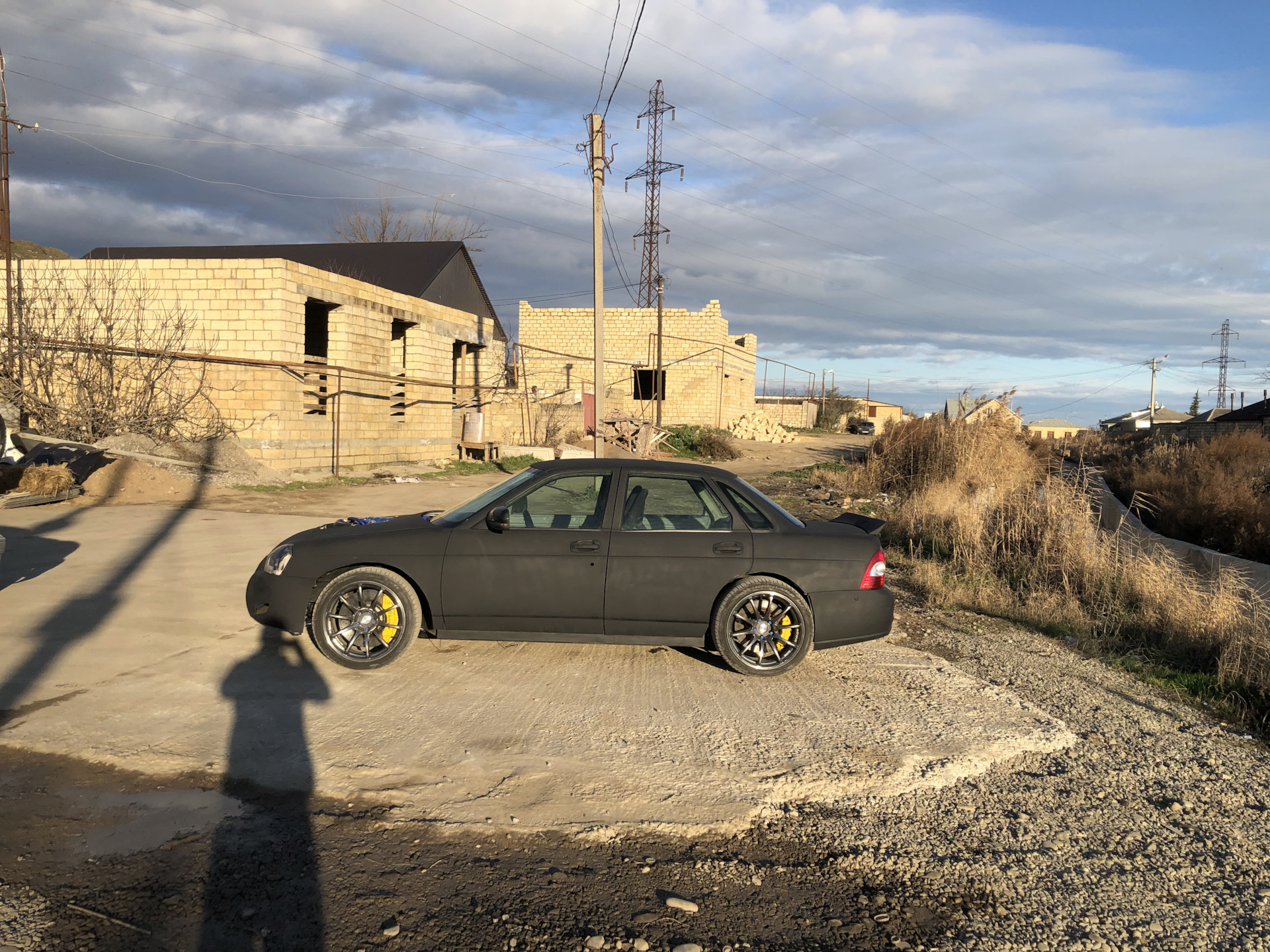

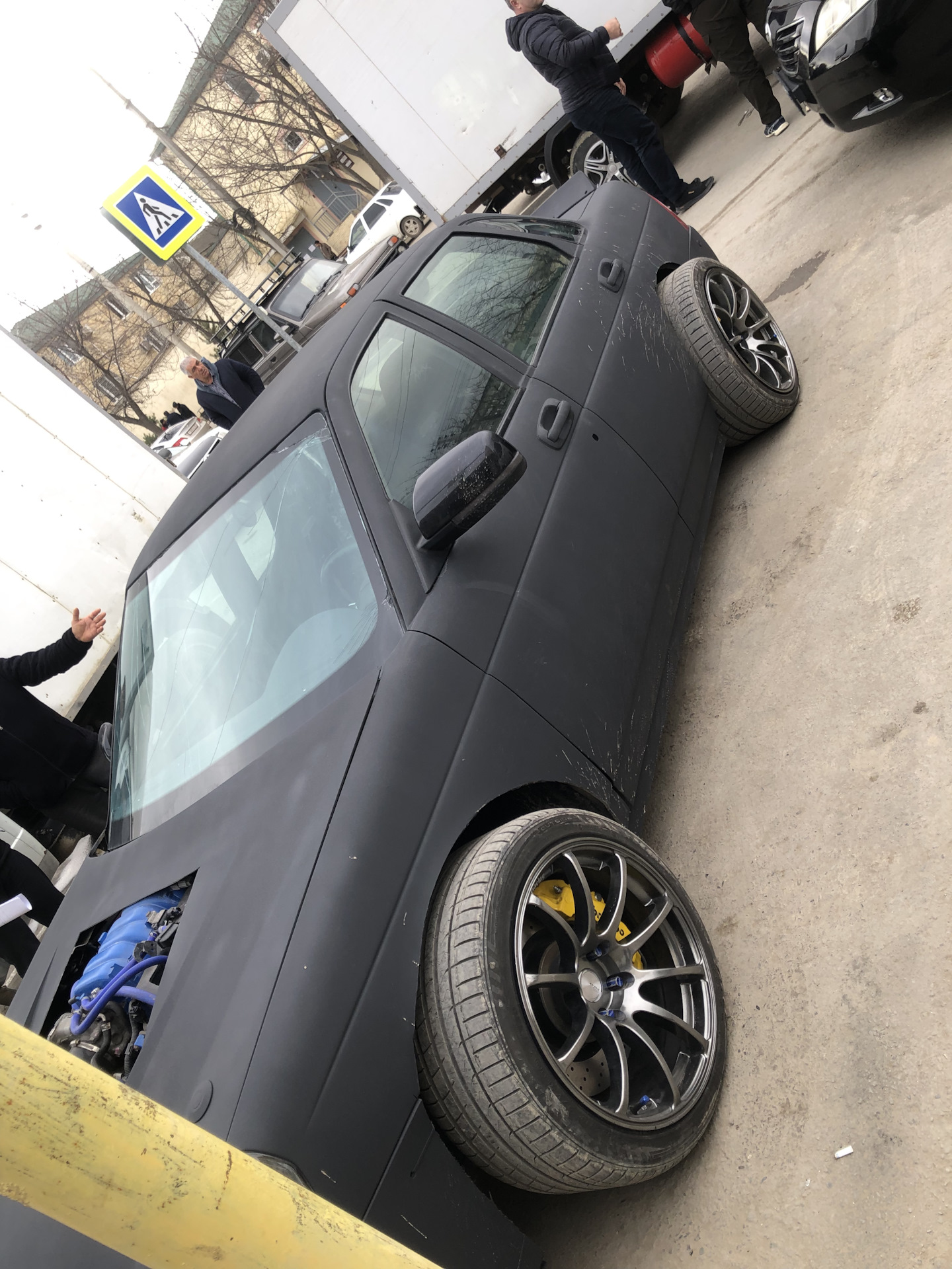

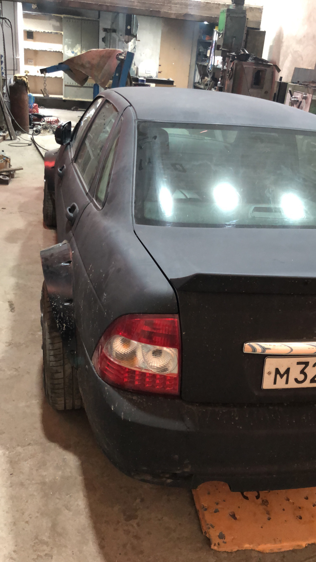

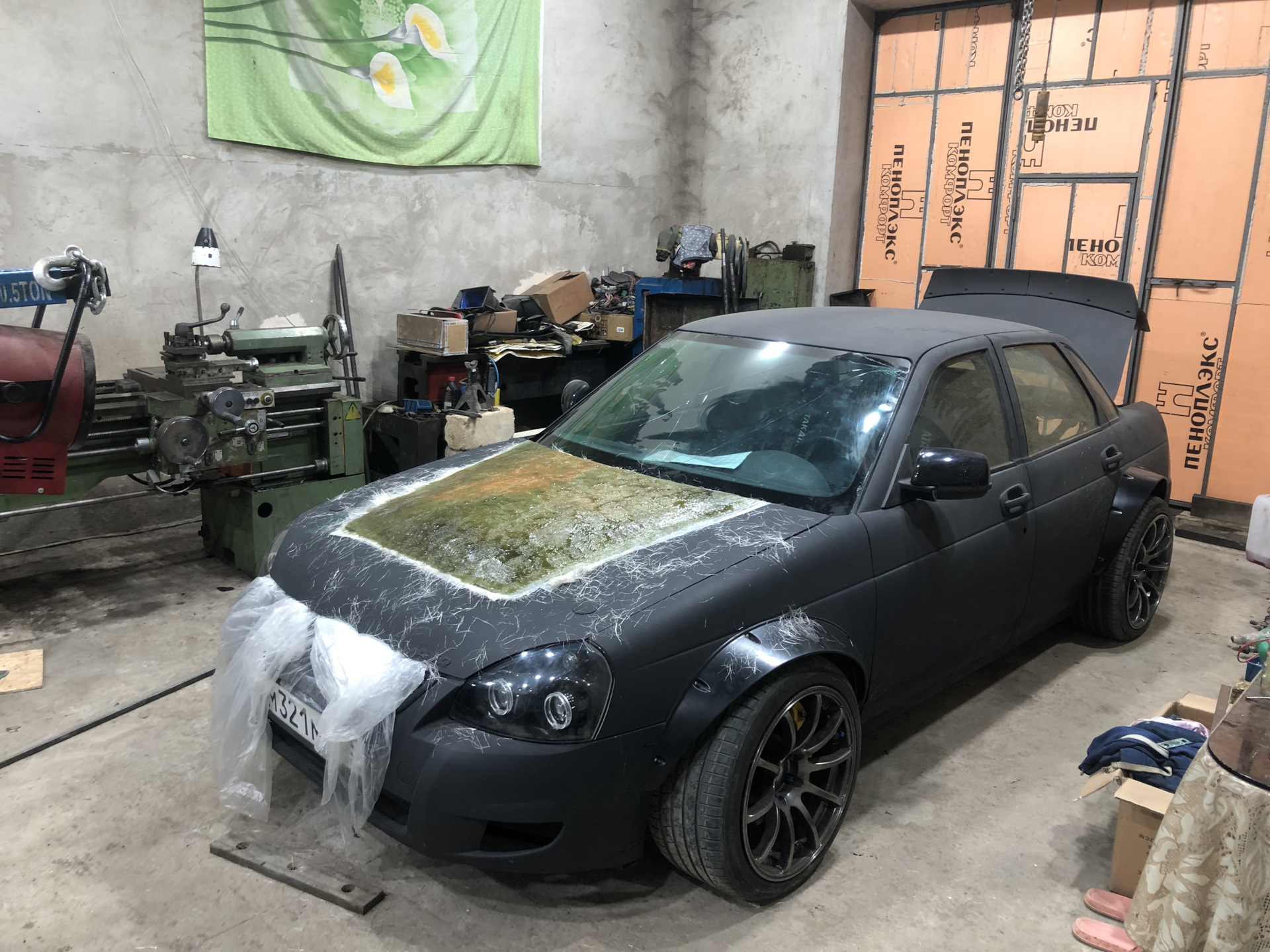

Судя по фоткам без фендеров, ход сжатия подвески там сантиметра полтора, дальше крыло?) Может все же поменьше колеса, чтобы помимо разгона и торможения была работающая подвеска и управляемость?
Управляемость идеальная для трассы ) хода подвески для этого достаточно, в городе в принципе тоже терпимо но на бездорожье не удобно ездить, т.к из за жесткости кузова происходит вывешивание колеса и приходится включать полный привод! Ход по подвески 3-4 см и колеса меньше не поставить уже суппорта 6 поршней на 365 тормозном диске

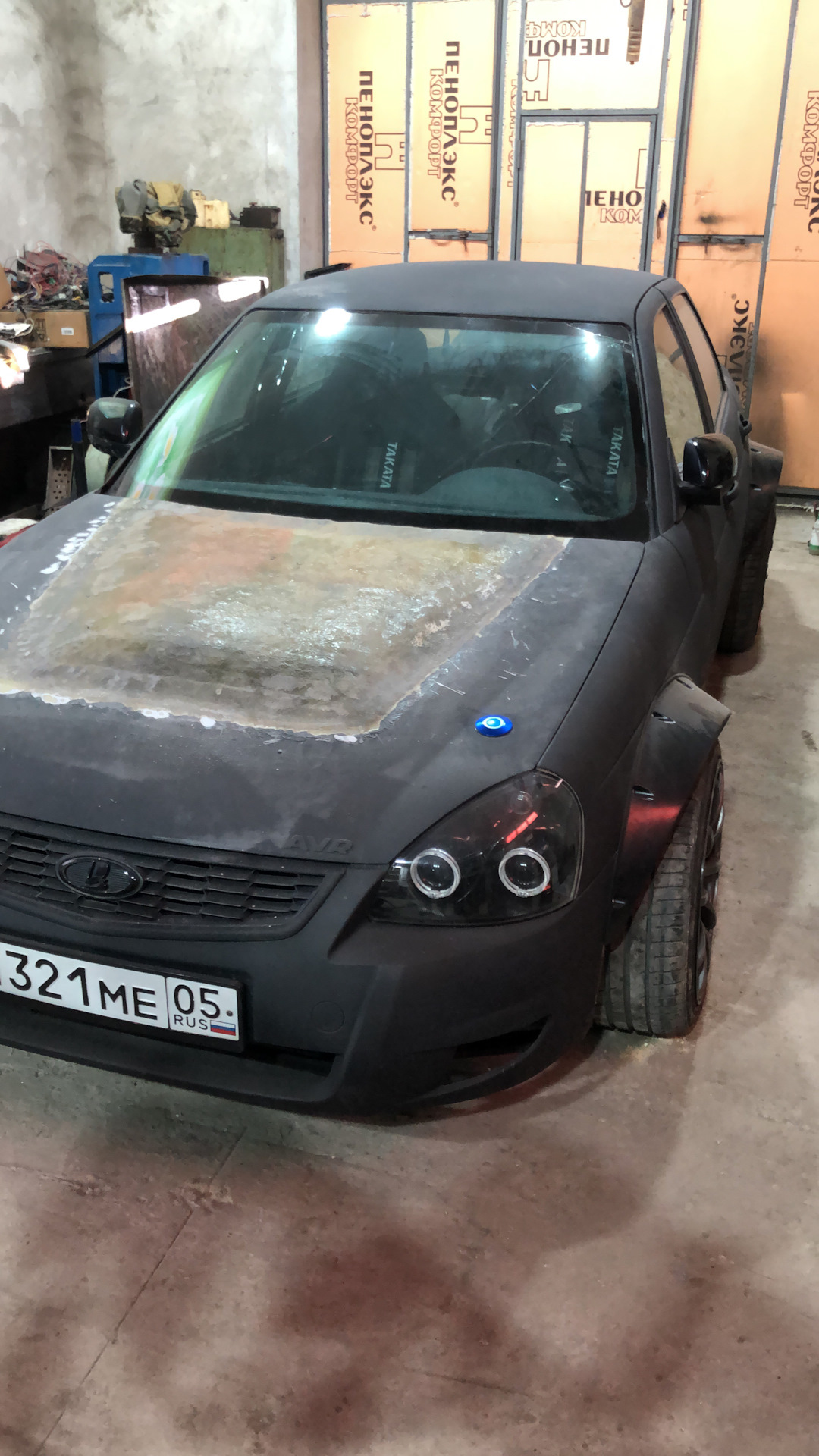

Фендеры бы поставили которые не полностью закрывают арку, а такие, заканчиваются которые высоко

Без фендеров боевой вид

На учет ставили ?
На учете стоит, как сток только, внесение изменений нужно сделать
Я думаю это почти невозможно, а так респект за уз))
