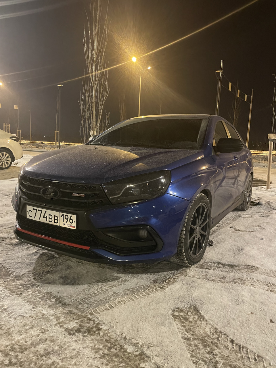

Сейчас машина шита, но не нравится как ведет себя.
Слишком резкая первая передача, за 2 недели нормально тронуться не получалось. Слишком резкая чтоли.
И есть небольшие провалы на 3-4 передаче, как будто кто то на пол секунды резко за жопу схватил. Видимо фигово отшита.
По машине сделал, трасса, впуск выпуск, портинг головки, убран кат.
Есть смысл ехать шить с нуля, за 10 тыс, или можно какого нибудь Челябу тысячи за 3 зашить и норм будет? Нет у него версии для спорта хорошей или стоковая версия подойдет? На прошлой весте челяба очень зашел.
